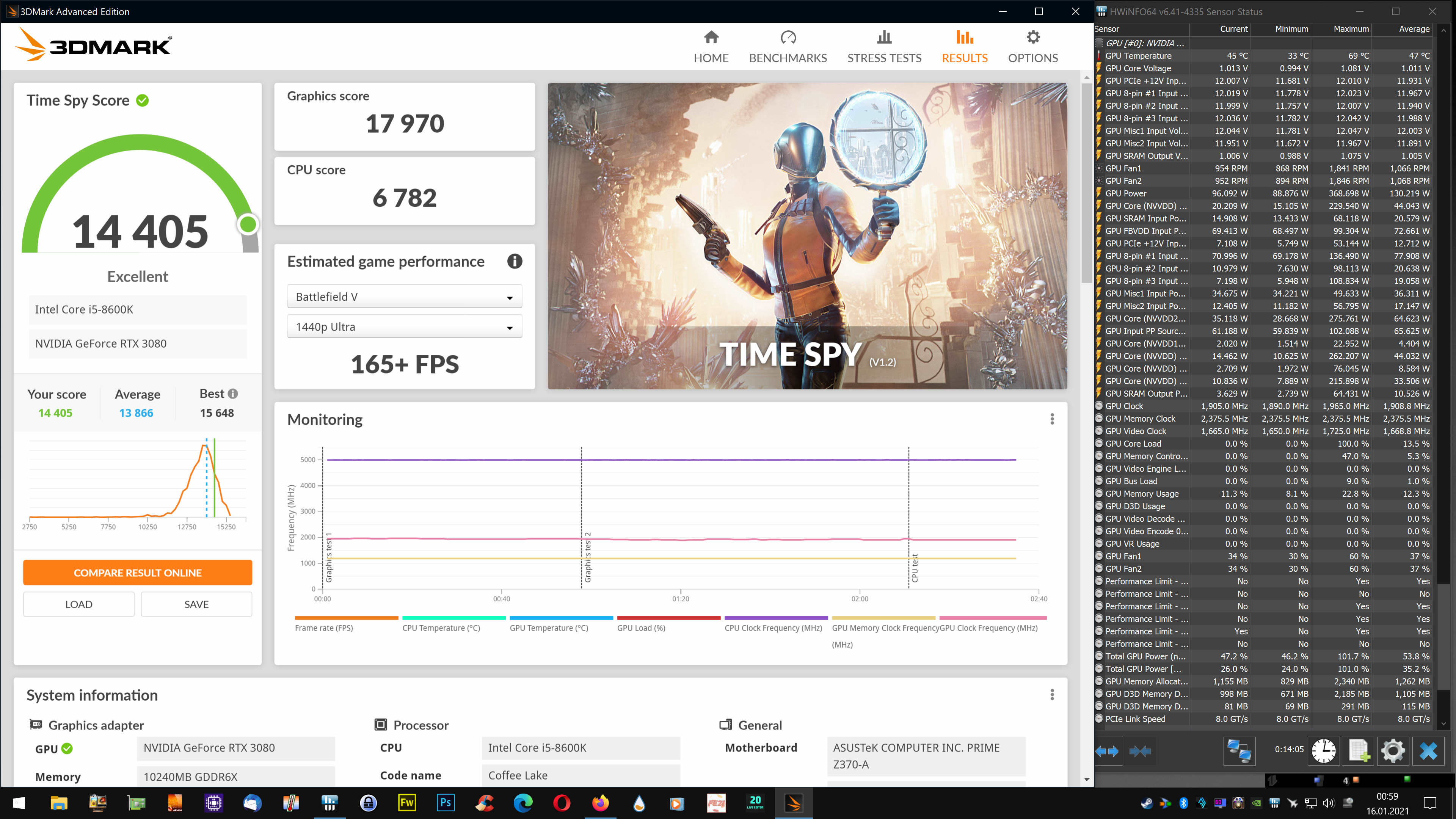

Die Werte sind ganz nett, sagen aber nicht wirklich etwas für andere User aus. Ich finde da schon deutlich interessanter, wenn ich mir die Stockwerte Deiner Grafikkarte anschaue und diese mal mit den Stockwerten meiner MSI RTX 3080 Gaming X Trio vergleiche.Gnasher schrieb:

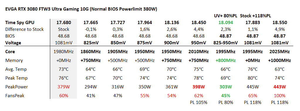

Screen:
| Time Spy GPU MSI | Core Takt 1965 MHz | 17.970 | AVG Temp 47°C | PEAK Temp 69°C | PEAK Power 368 Watt | FANS PEAK 60% |
| Time Spy GPU EVGA | Core Takt 1980 MHz | 17.680 | AVG Temp 73°C | PEAK Temp 76°C | PEAK Power 379 Watt | FANS PEAK 60% |
Wie man in der Tabelle schön sehen kann, hat die EVGA einen höheren Takt, verbraucht mehr Watt, generiert höhere Temps und liefert dennoch weniger Punkte / Leistung.
Deswegen kann man die verschiedenen Customer Grafikkarten mit den Werten beim OC wie auch beim undervolting nicht direkt miteinander vergleichen, weil die Biose der Grafikkarten bei den Custom Modellen auch sehr unterschiedlich angelegt sind.
Von daher sollte man auch nicht gleich darauf schließen, nur, weil einer z.B. mit seiner EVGA ein undervolting Profil mit 1860 MHz Takt und 0,825mV schafft, einen besseren Chip hat, weil der andere z.B. eine MSI mit einem undervolting Profil nur 1800 MHz mit 0,825mV schafft.
Schaut man sich die Werte alle mal genauer an, sieht man große Unterschiede selbst wenn die Grafikkarten mit gleichen Einstellungen im undervolting Profil vergleicht. Entscheidend sind auch hier die Einstellungen im Bios der Grafikkarten und die lassen sich ja wie man weiß, nicht verändern, es sei denn man flasht ein anderes Bios auf die Grafikkarte.
Von daher sollte man immer versuchen, die besten Werte für die eigene Grafikkarte herauszufinden und nicht krampfhaft versuchen, Einstellungen anderer User z.B. des GPU Taktes zu schaffen, nur um zu glauben, dann hat man eine gute Grafikkarte mit einem guten Chip.

Rein theoretisch müssten wir die nun in Deinen Tower einbauen oder umgekehrt für die Kühlung, Mainboard usw. alles kann und wird Auswirkungen haben.
Interessant sind die Abweichungen dennoch. Ich sollte mit dem neuen BIOS mal nen Stock Run machen.
Edit3: Warum taktet Deine MSI eigentlich beim CPU Test nicht in den 2D Modus?
Aber ich hab z.B. bei meiner UV Tabelle dran geschrieben, dass das nicht vergleichbar ist, das sollte in dem Bereich Allgemeinwissen sein, hab auch keine Lust das jedes Mal dran zu schreiben.
Meine "Avg.Temp" ist die von Timespy. Die ist bei Dir dann 63°C
Edit1: HWInfo liest bei mir auch Fan % falsch aus, ebenso Afterburner. Daher sind 42% Fanspeed in HWInfo in Wirklichkeit 60%. Aber auf dem neuen Screenshot sieht es halt dann anders aus, ist aber halt falsch. Wer weiß was da noch alles falsch ist...
Stock mit 48.87er BIOS:
Edit 2:
https://www.3dmark.com/compare/spy/17452069/spy/17449817#
Das Interessante ist: Durchschnittliche Taktfrequenz
EVGA 1.931 MHz vs MSI 1.932 MHz da kommen die 71 Punkte Unterschied her! (Ich beschuldige die schlechte Werkskurve der EVGA!
Aber die lief aus gutem Grund nie STOCK... wer macht denn sowas!
Dafür bin ich mit der UV/OC Kurve mit PL 80% sehr zufrieden, wird vermutlich sogar mein statisches UV 825mv @1860MHz ersetzen.
Das sieht dann direkt ganz anders aus.
Dazu ist anzumerken, dass alleine meine CPU Punktezahl zwischen 12.983 und 13.186 schwankt alleine heute bei den Testläufen zw. Stock, UV und UVOC ohne das ich irgendwas verändert hätte. Das sind 203 Punkte Messungenauigkeit! Keine Ahnung ob hier überhaupt irgendwas dann von den Punkte auch nur eine Aussage hat die wir da rein lesen.

So sieht die EVGA aus:
| Time Spy GPU MSI | Core Takt 1965 MHz | 17.970 | AVG Temp 63°C | PEAK Temp 69°C | PEAK Power 368 Watt | FANS PEAK 60% |
| Time Spy GPU EVGA | Core Takt 1995 MHz | 17.899 | AVG Temp 67°C | PEAK Temp 77°C | PEAK Power 379 Watt | FANS PEAK 60% |
Edit 2:

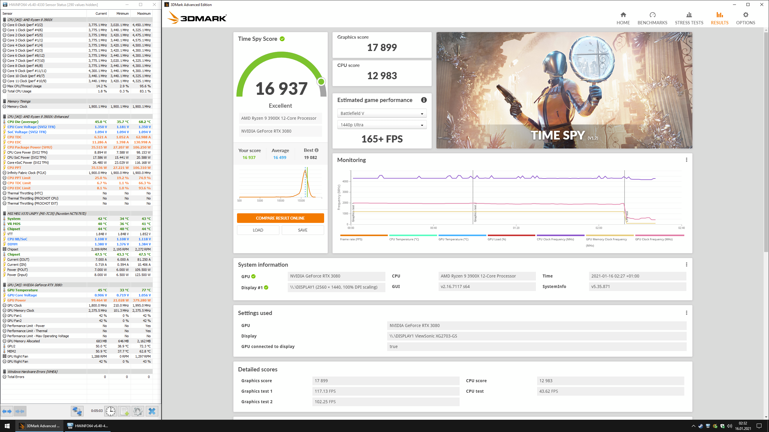

| Time Spy GPU EVGA | Core Takt 1995 MHz | 18.094 | AVG Temp 66°C | PEAK Temp 69°C | PEAK Power 304 Watt | FANS PEAK 45% |
Kann man "Default" Profile im Afterburner kopieren und versenden? Würde gerne mal die MSI Kurve nutzen. Scheinbar haben die eine deutlich schönere Balance von Werk aus gefunden oder tatsächlich einfach einen besseren Kühler. Alternativ würde ich mich über einen Default Screenshot der Kurve freuen!

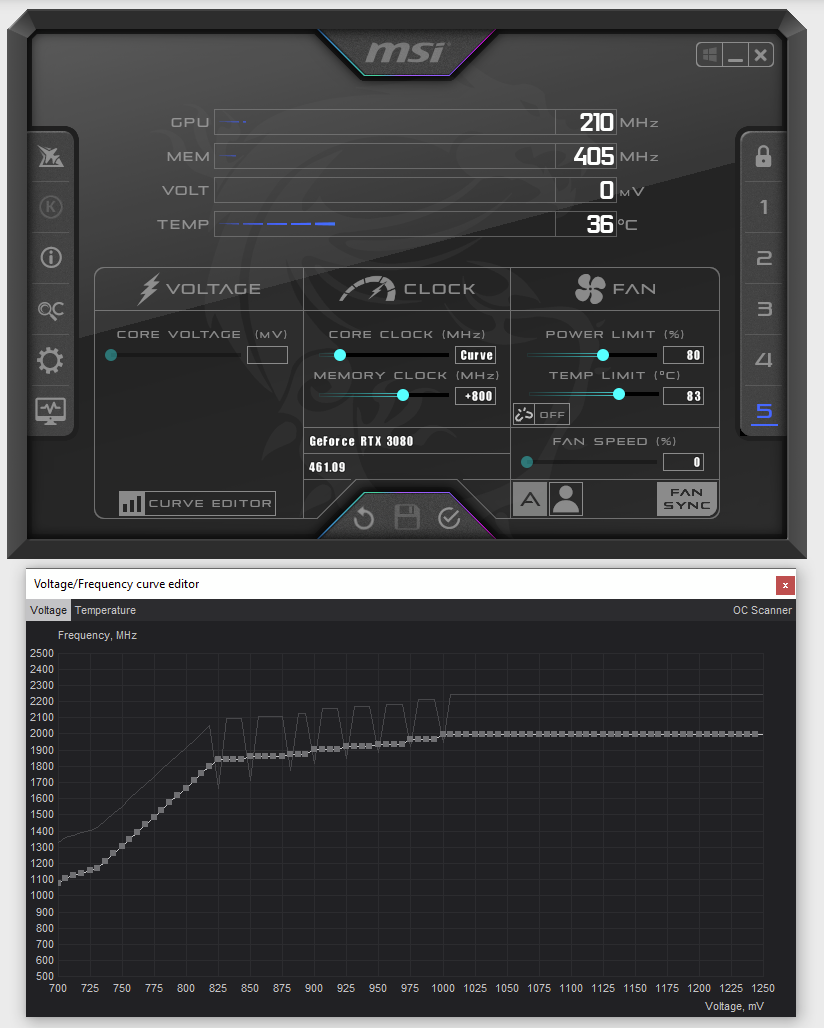

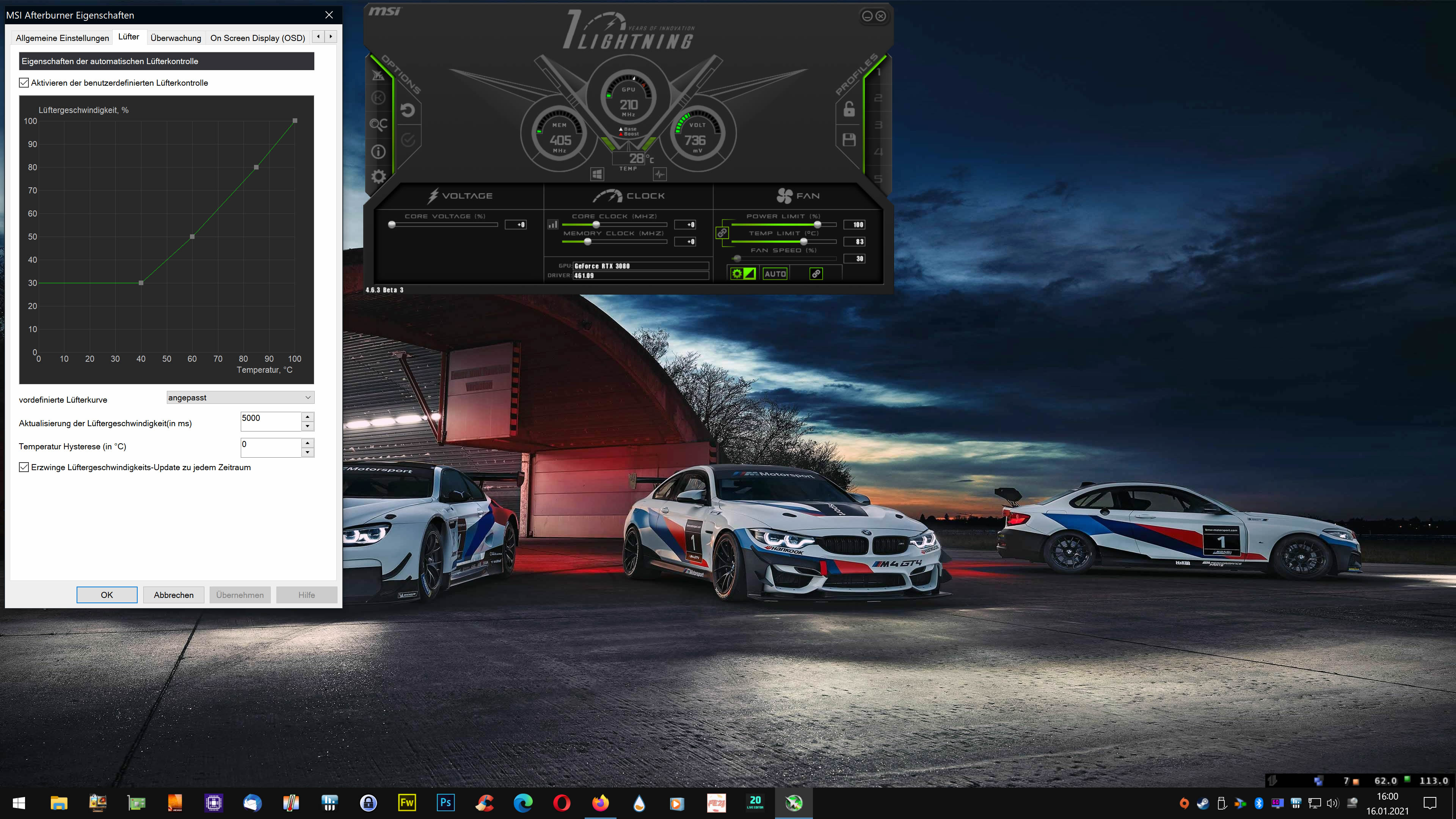

Gnasher schrieb:Kann man "Default" Profile im Afterburner kopieren und versenden? Würde gerne mal die MSI Kurve nutzen. Scheinbar haben die eine deutlich schönere Balance von Werk aus gefunden oder tatsächlich einfach einen besseren Kühler. Alternativ würde ich mich über einen Default Screenshot der Kurve freuen!![]()
So sieht Default bei meiner MSI aus:
Lüfterprofil:
Kannst Du mir mal Deinen Screenshot zeigen mit MSI-Afternurner und Curve Editor, mit dem UV/OC Profil un 80% PL, möchte ich mir mal anschauen.
EDIT: Also bei mir werden die richtigen Lüftereinstellungen im MSI-Afterburner übernommen, hast Du bei Dir auch schon die richtige MSI-Afterburner Version 4.6.3 Beta 3 ???

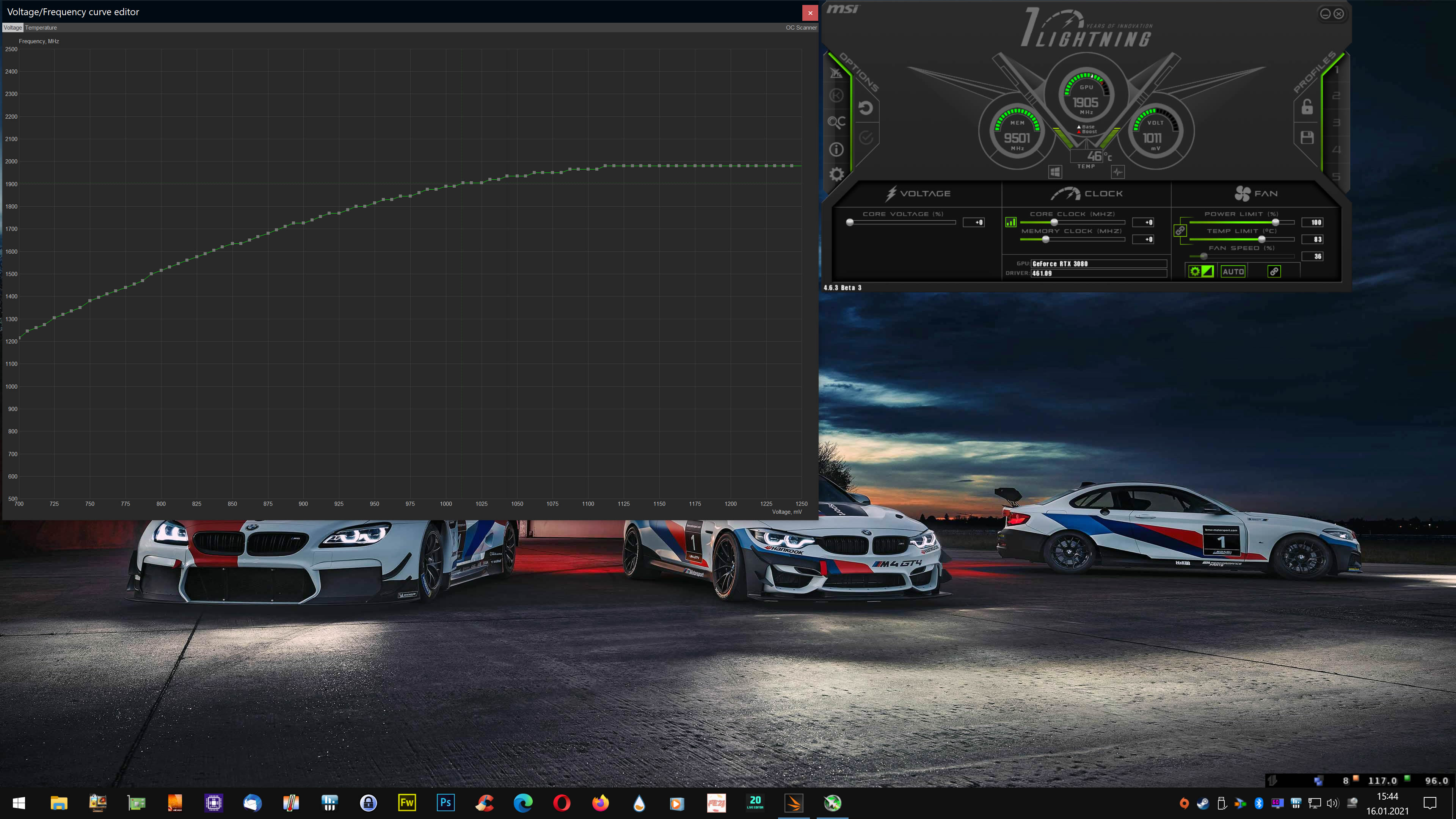

@Zotac2012
Version ist 4.6.2.15741 Beta 3, aber AB ließt und stellt richtig, HWInfo ließt den Fanspeed falsch aus.
Sieht dann so aus mit der UV OC Kurve, AC:V und CB77 stable. Timespy ginge eine schärfere Kurve die mir aber in beiden Spielen sofort zum Absturz führt.
@DeadMan666 Nvidia Systemsteuerung läuft auf "default" das "maximale Leistung bevorzugen" führt m.E. nur dazu, dass deine Karte im 2D Modus nicht mehr heruntertaktet, ich habe das auf "normal".

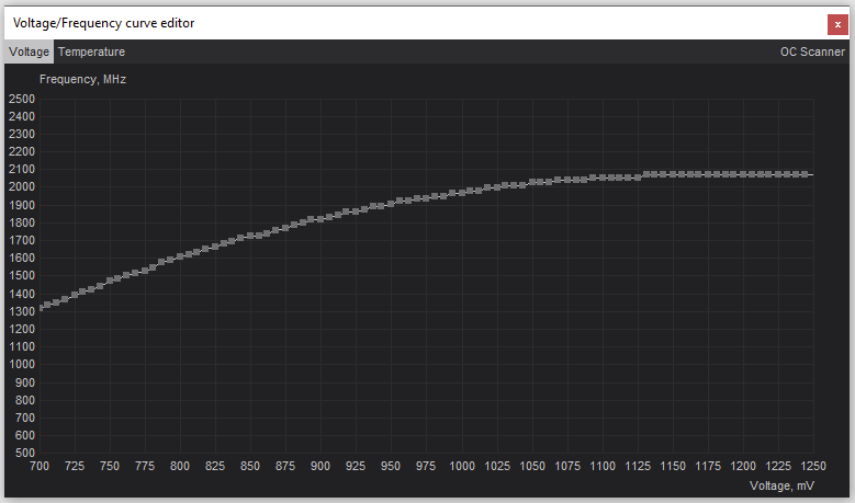

@Zotac2012 heftig wie unterschiedlich die beiden Default Kurven sind!

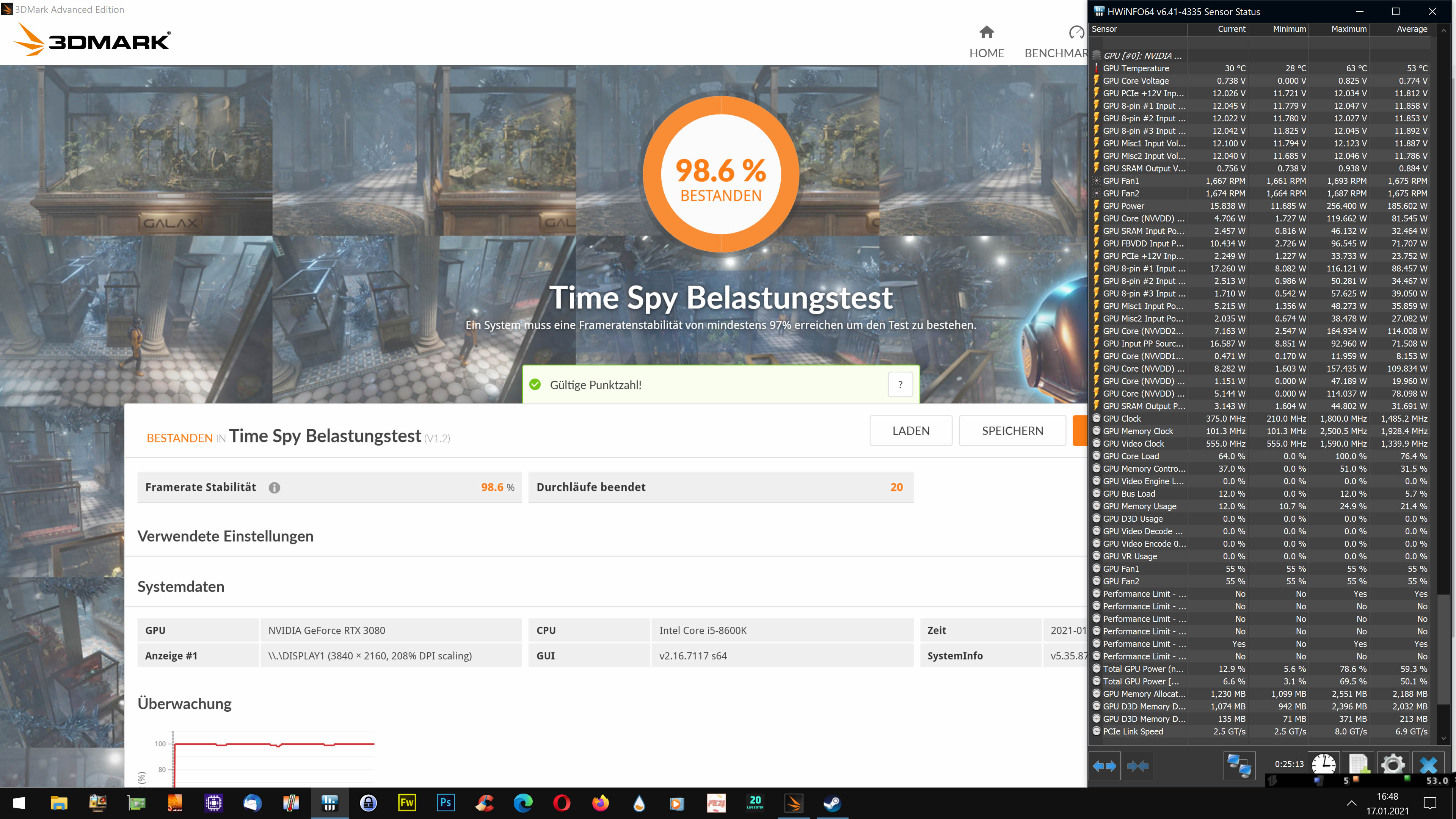

Ich habe mal meine MSI RTX 3080 durch den Time Spy Stresstest mit dem undervolting Profil gejagt und einige interessante Beobachtungen gemacht, da ich mir ja zum einen während des Stresstest alle Daten über das OSD anzeigen lasse und ich auch HWinfo64 im Hintergrund laufen habe.
Der Time Spy Stresstest durchläuft 20 Loops, was knappe 20.Minuten dauert. Ich habe ein undervolting Profil von 1785 MHz mit 0,825 mV erstellt, bei Start vom Time Spy Stresstest geht der Takt zunächst auf 1770 MHz runter, nach ungefähr 1:30 bis 2:00 Minuten springt der Takt dann auf 1785 MHz wie eingestellt.
Nach ca. 5:00 bis 6:00 Minuten steigt der Takt nochmals auf 1800 MHz, obwohl die Temperaturen erhöht sind, habe ich so bei meiner GTX 1070 mit einer Curve nie gesehen. Dort ist der Takt bei bestimmten Temperaturwerten immer eine Stufe gesenkt worden, auch beim Start eines Benchmarks oder Games, wurde immer exakt die MHz-Zahl angezeigt, welche bei der Curve festgelegt wurde. Ich kann nur vermuten, dass auch die MSI-Afterburner Version 4.6.3 Beta 3 noch nicht wirklich 100% mit der Ampere Grafikkarte funktioniert.
Von daher wundert es mich dann auch nicht, das bei vielen, das undervolting Profil der RTX 3080 in Cyberpunk 2077 nicht funktioniert hat, wenn die Grafikkarte bis zu 2 Stufen hochboostet also 30 MHz über den Wert der eingestellten Curve!
