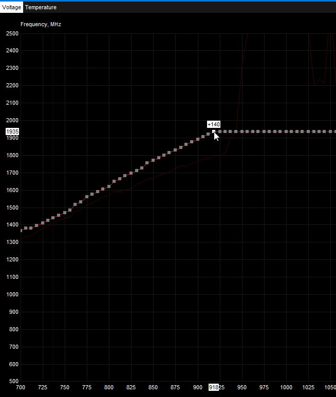

Nachdem meine Gigabyte 3080 Gaming OC mit ihrer Windforce-Luftkühlung jetzt zwei Wochen lang klaglos auf 1905/1920 MHz @0.931 V lief und dabei nicht wärmer als 62-64°C unter VR-Last wurde, hab ich vorhin mit dem Unigine nochmal nachgeschärft:
Jetzt läuft sie auf 1935/1950 MHz @0.918/0.925 V (eingestellt ist sie auf 1935 @0.918, aber offenbar hat sie genau wie meine 2080 Ti vorher je nach Temperaturschwelle ein bißchen Toleranz in der Größenordnung einer Spannungs- und Taktstufe), Temps gleichfalls <63°C.
5 Minuten Unigine: Keine Artefakte, keine Probleme.
3dMark: Keine Artefakte, keine Probleme.
1/2 Stunde VR: Keine Artefakte, keine Probleme. Verbrauch 250-280 Watt => vielleicht ~5 Watt weniger als vorher, hab's aber nicht exakt gemessen. Ein einziger Peak bis 330 war trotzdem dabei. Aber satt unter dem, was die Karte @stock zieht (>290-320 Watt; Peaks bis 340-350 sind die Regel).
Frage jetzt:
Wirklich sicher weiß ich natürlich wieder erst nach ein paar Stunden Last-Betrieb, ob es wirklich zuverlässig läuft.
Aber solange die Temps (für die Luftkühlung) auf dem Level bleiben (der der gleiche ist wie @stock, wenn die Karte nicht UV/OC ist)
=> kann ich mir da rein vom UV/OC her die Karte himmeln?
(Abgesehen davon, daß ich ein Montags-Modell erwischt haben könnte, wonach es aber bisher offenbar nicht aussieht). Was schlimmeres, als daß evtl. in irgendeinem Spiel mal Artefakte auftreten, weil vielleicht die niedrigeren Frequenz-Spannungs-Verhältnisse nicht optimal eingestellt sind (etwas zu wenig Spannung bei etwas zu viel Frequenz), kann mir doch eigentlich nicht passieren, oder?
Ich muß gestehen, daß ich jetzt bei +140 MHz dann doch ein klein wenig unsicher werde ;)
Ist die Temperatur da die einzige Einflußgröße, die mir beim UV/OC in solchen Größenordnungen Ärger machen kann?
Thx :)
Beantwortet das deine Frage?
Die Karte wird dann halt abstürzen und/oder Fehler produzieren, wenn es zuviel Takt ist. Übern Jordan geht die Karte damit aber idR nicht.
Und wenn durch zuviel OC mal nicht mehr in Windows kommst(weil das Profil automatisch laden lässt), einfach STRG beim Windowsstart halten und er lädt das Profil nicht.

Ja, super, danke Dir :)
Das beruhigt mich dann g

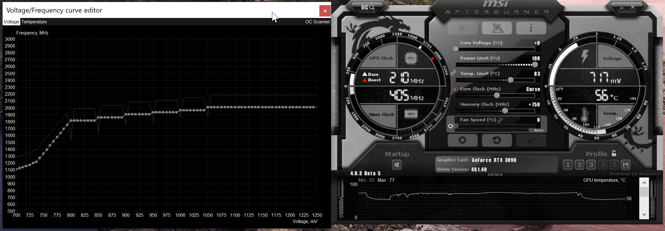

BlackDevCon schrieb:
habe mal in der neuesten Beta von MSI Afterburner die automatische Curve OC Funktion durchlaufen lassen von meiner RTX3060TI FE.
Jetzt lädt der Rechner beim booten immer die Curve Einstellung. Obwohl Afterburner nicht aktiv ist.
Wie bekommt man das denn wieder weg ?
Bekomme es nur bis zum nächsten Start entfernt indem ich das Standard Profil in MSI AB lade.
MSI Afterburner Relase Notes
Version 4.6.3​
New NVAPI based OC scanner implementation features the following changes and improvements:
  • OC Scanners's results are now persistent. It means that once the scanning process succeeds, NVIDIA driver internally saves optimized voltage/frequency curve and overclocked memory clock and apply them as new system defaults after reboot, even if you close or uninstall overclocking application. Now there is new "Revert" button inside MSI Overclocking Scanner, which allows you to revert overclocked curve and memory clocks to their real defaults​
Reaktionen: tomcat66 und HisN
ich find auf guru3d noch kein Final 4.6.3. Nur Beta 4
Den Revert-Button gibt es hier anscheinend schon. Ist mir nie aufgefallen, weil ich meine Overclocks selber auslote.

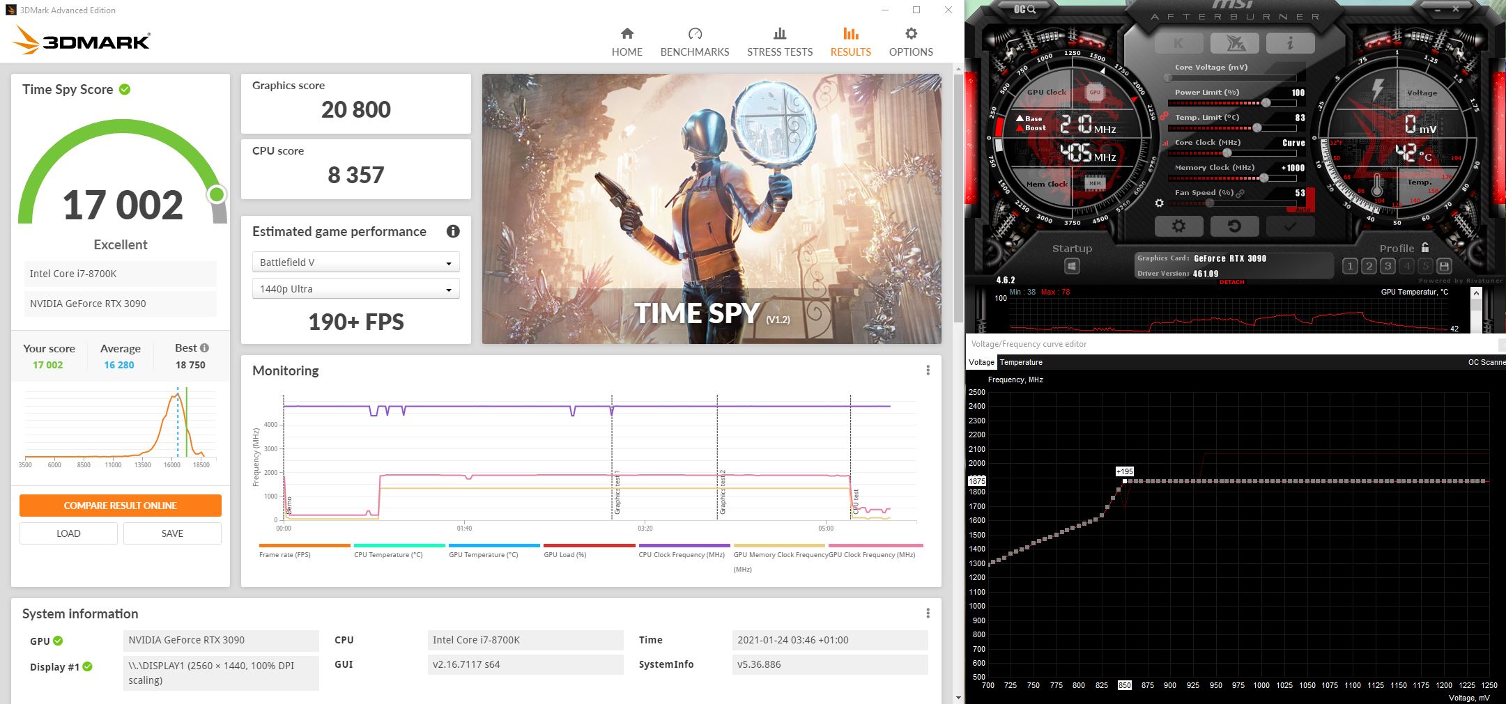

UV 1875@850mhz +1000memory
Kurve wollte ich eigentlich schöner auslegen, aber das Setting war im Gegensatz zu allen andern Versuchen sofort stabil.
Mein Wunschziel (leisere Karte) wurde mehr als erreicht. Die Geringere Abwärme hat das ganze System positiv beeinflusst.
