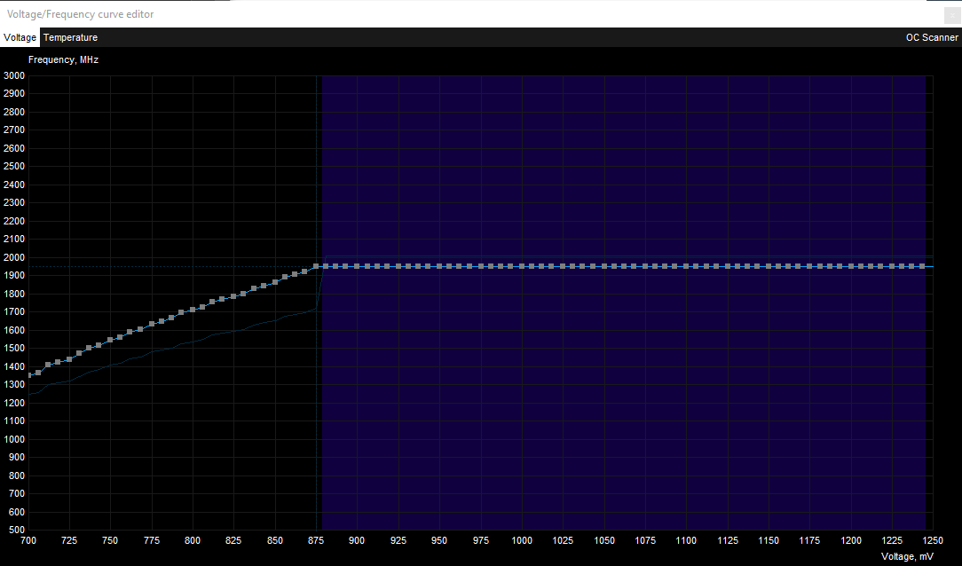

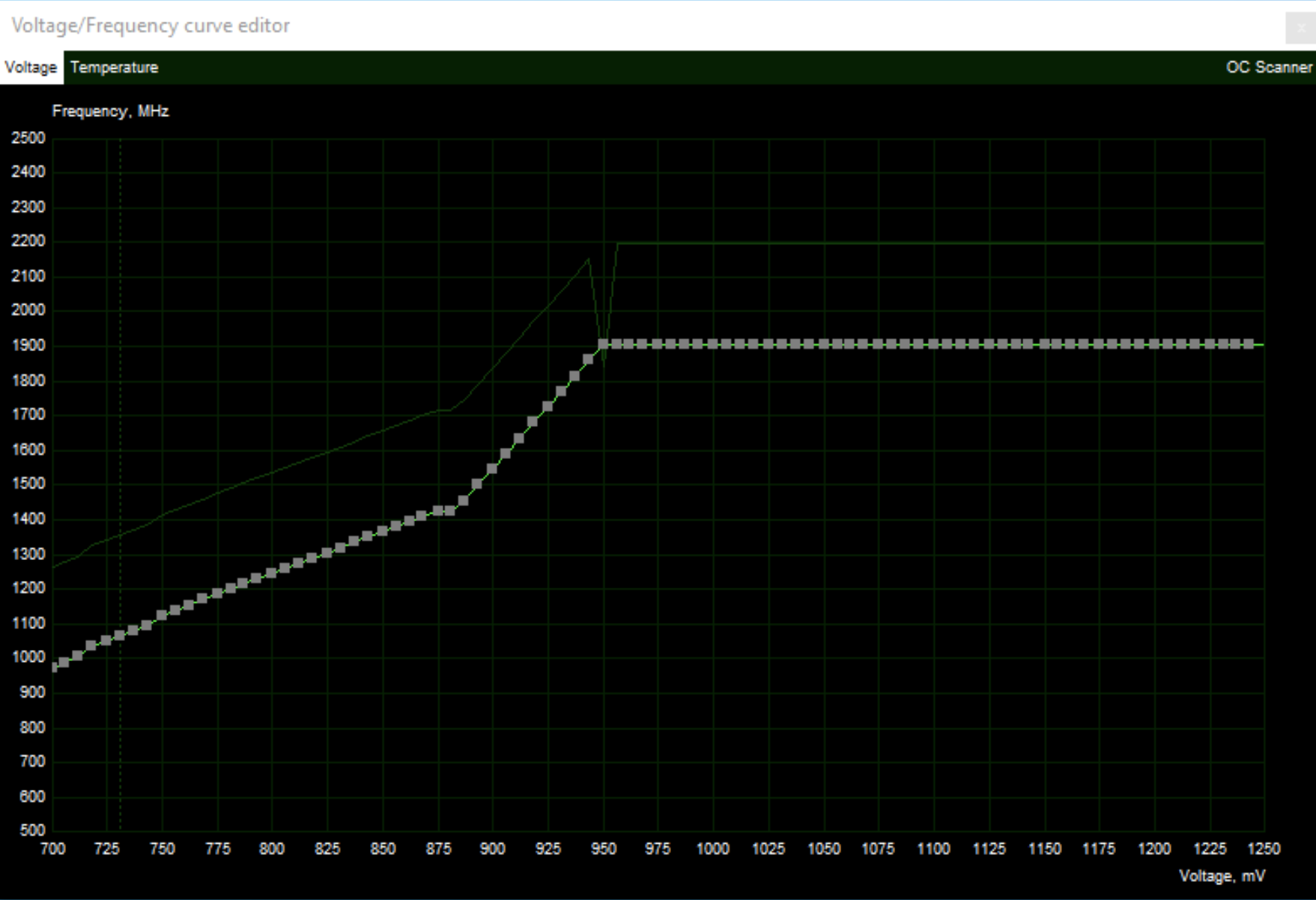

Ich habe die rechte Seite der Kurve via Steuerungstaste stärker erhöht wie links. Idee dahinter war, dass nicht die ganze Kurve mit +195 laufen muss. Möchte mich nicht mit Instabilitäten unter Halblast rumschlagen. Leistung war bisher unaufällig gleich.
In leichteren Spielen, leichter im Sinne von Stromverbrauch, könnte ich mit einem normalen Offset zwar mehr rausholen. Einen Tod muss man immer sterben...

@OZZHI: Wobei es eher umgekehrt ist. Links geht in der Regel mehr an +Takt. Je weiter rechts du kommst, desto geringer wird der mögliche Zuwachs.
Aber immerhin keine krass Sprunghafte Kurve. Dazu übrigens: Bei jemanden festgestellt, dass dies auch für fehlerhaftes(bzw. nicht mehr) runtertakten der Karte verantwortlich sein kann.(Neben den bereits bekannten wie Energieverwaltungsmodus usw.).
Also ein Grund mehr, warum man folgendes nicht basteln sollte:

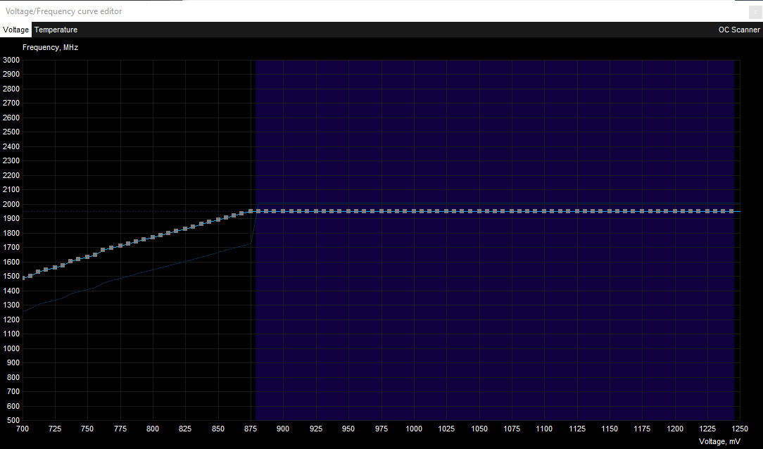

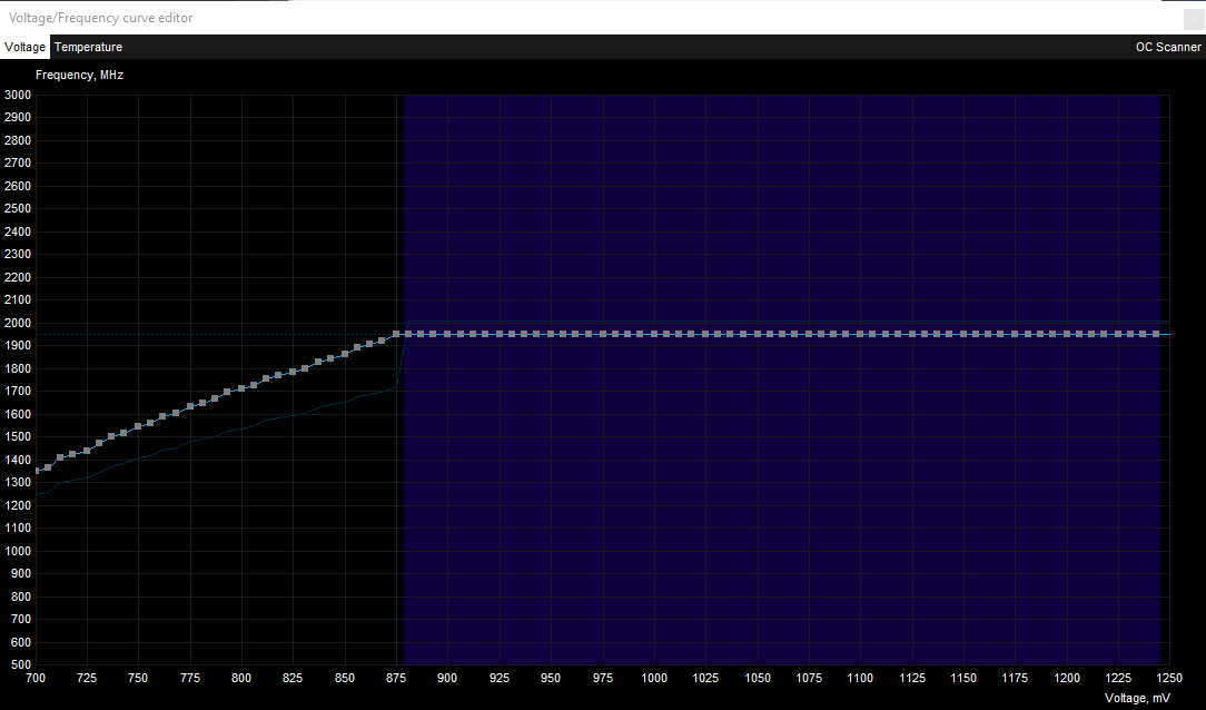

Ich lass mal wieder eine normale Kurve laufen. 1950 MHz @ 0,875v *1920 MHz @ 0,875v & 250 MHz auf den Speicher, damit er bei runden 20 Gbps läuft. :)
Steile Kurve:
Normale Kurve
*Witcher 3 hat mich auf den Boden der Tatsachen geholt. War wohl doch nicht stabil.

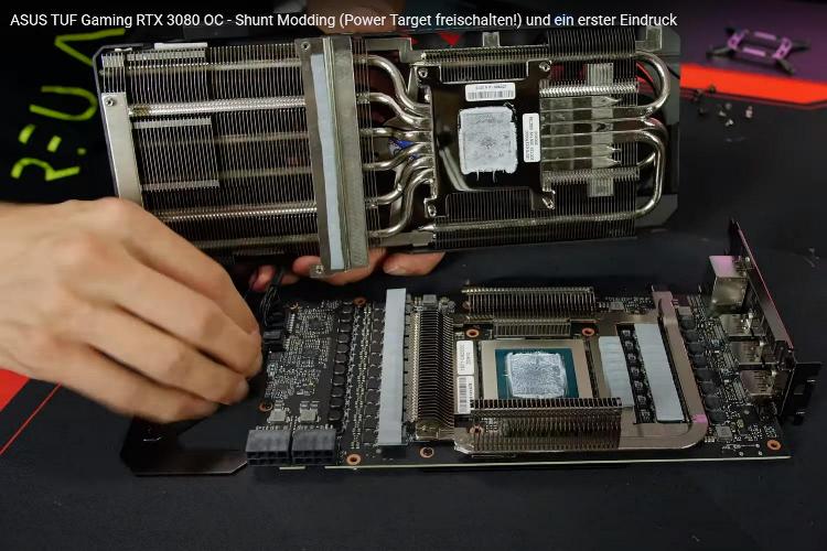

Ja, mit 80°C VRam Temp hast du echt ein Problem :rolleyes:
Liegt bestimmt an der schlechten VRam Kühlung bei Asus:
