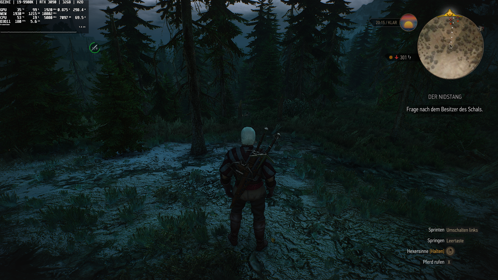

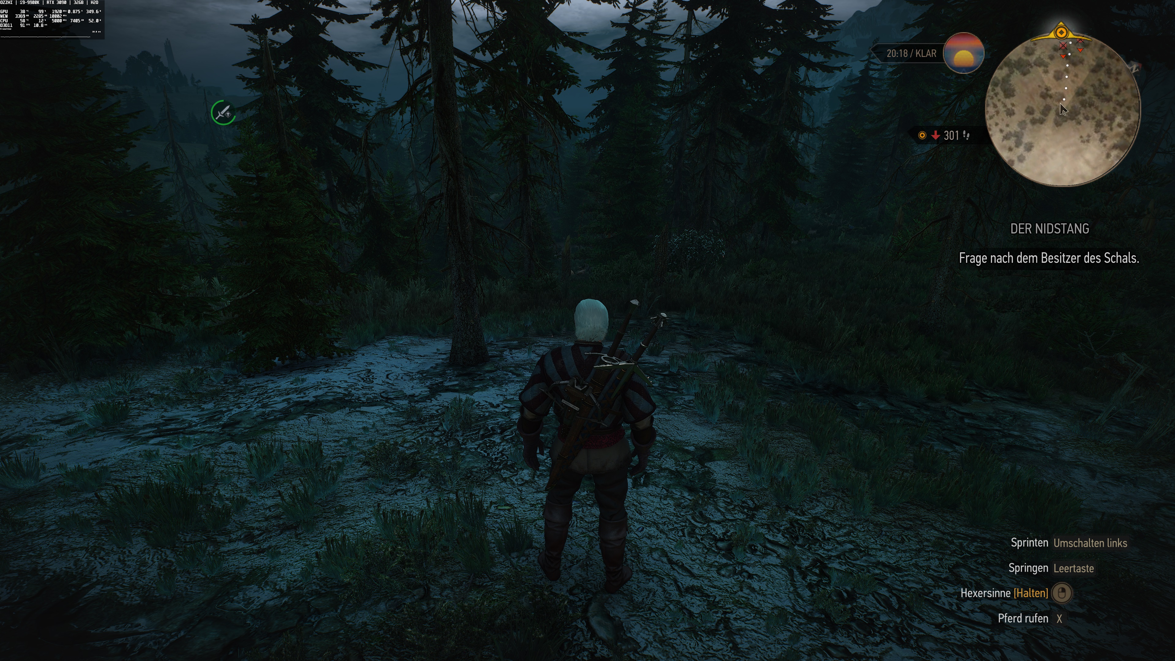

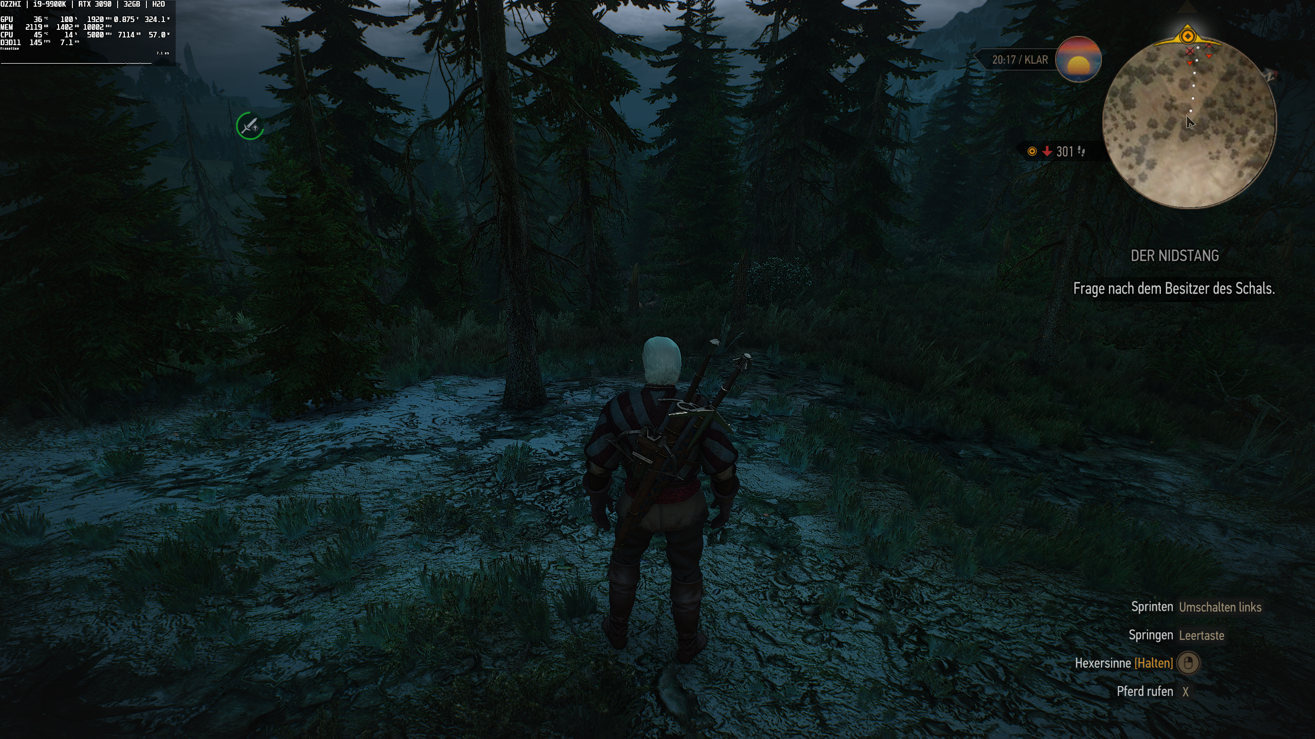

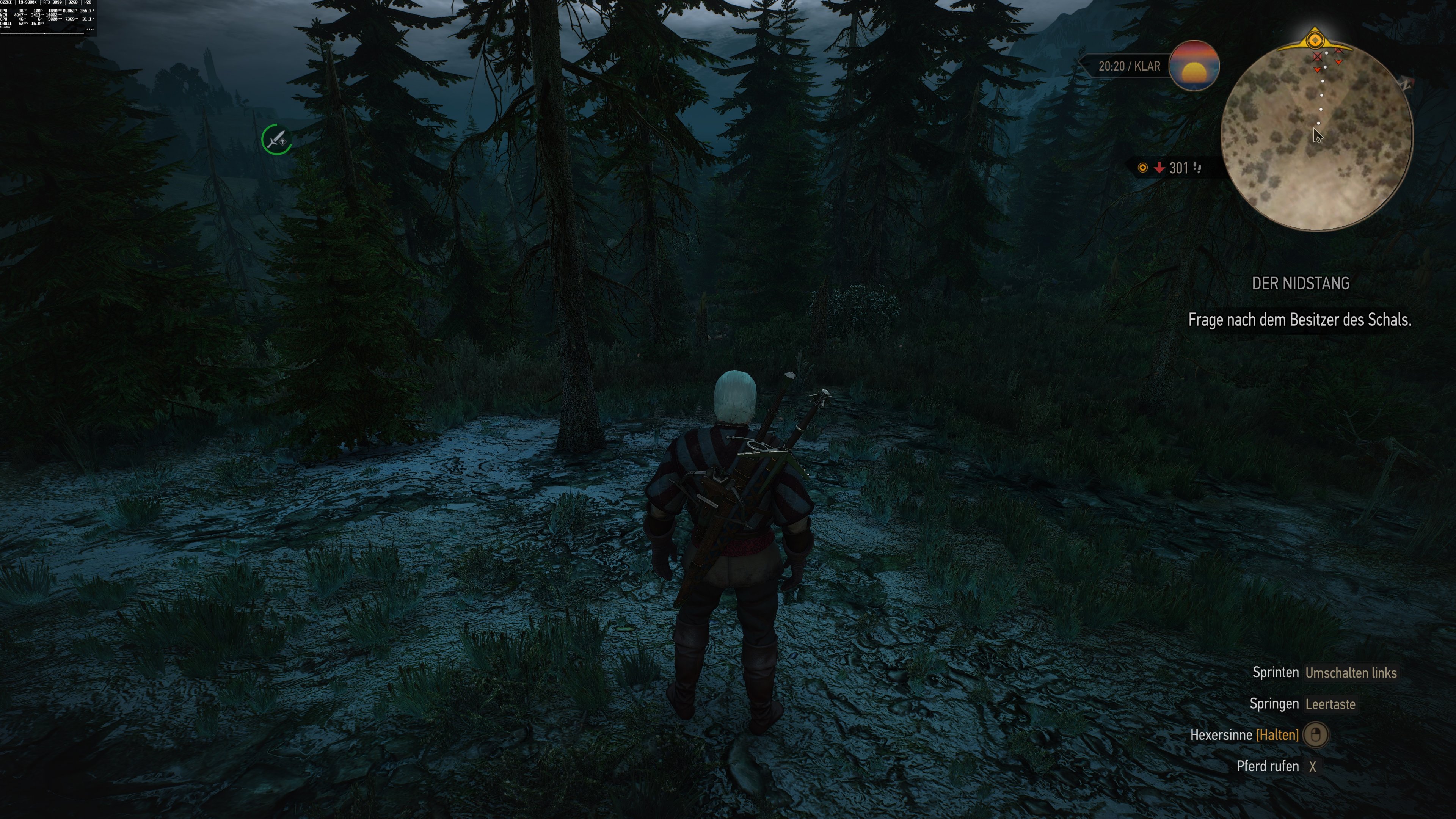

Entweder hat deine 3090 ein grosszügiges PL von weit über 400W oder du lastet sie nicht richtig* aus.Benni1990 schrieb:also meine 3090 läuft minimal undervoltet bei 1,043vcore mit 2,1ghz und fällt dann je nach last auf 2040-2085
Selbst beim Klassiker Witcher 3 in Skellige bei nur WQHD komme ich mit 1920@0,875v in die Nähe des PL. Im Schnitt läuft sie dann mit 300-330W. Mit 4K/5K wäre selbst das UV fast immer bei 350-360W.
Gibt aber auch krasse Gegenbeispiele die ein normales OC auf >2050 MHz ohne UV zu lassen. AC Valhalla wäre so eins.
Aus diesem Grund hinterfrage ich solche Ausreisser nicht mehr. Soll jeder machen wie er es für richtig hält.
*zu niedrige Auflösung, falsche Spiele, V-Sync/FPS Limit, CPU Limit usw.
Edit:
365W reichen bei hohen Auflösungen selbst mit meinem UV nicht aus. Mach dir selbst ein Bild davon:
1080p
1440p
2160p
2880p
