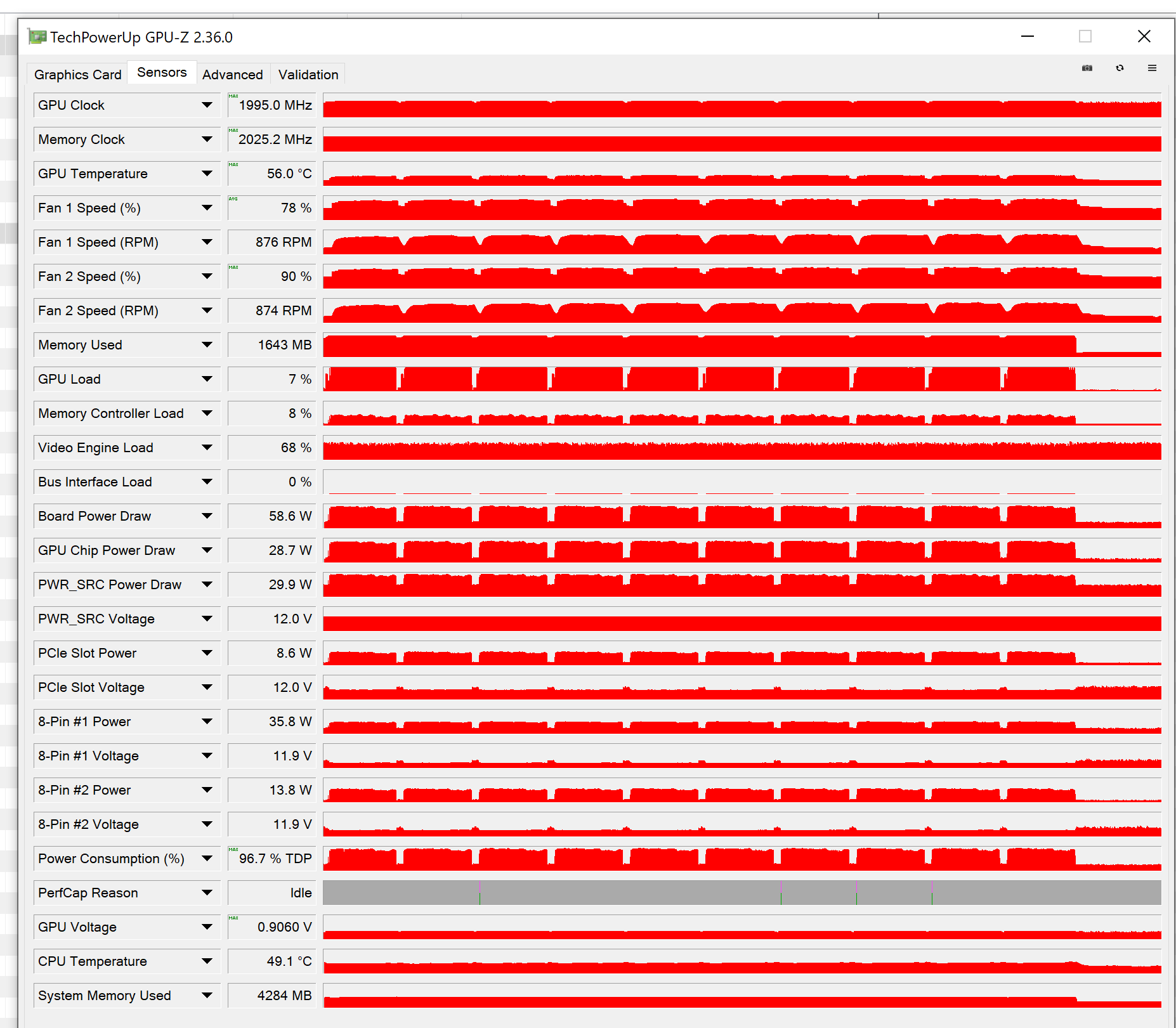

3070 TUF
10 Runs Metro Bench 4K
1995 @ 0,906V
~200W
85% Lüfter
max. 56 Grad

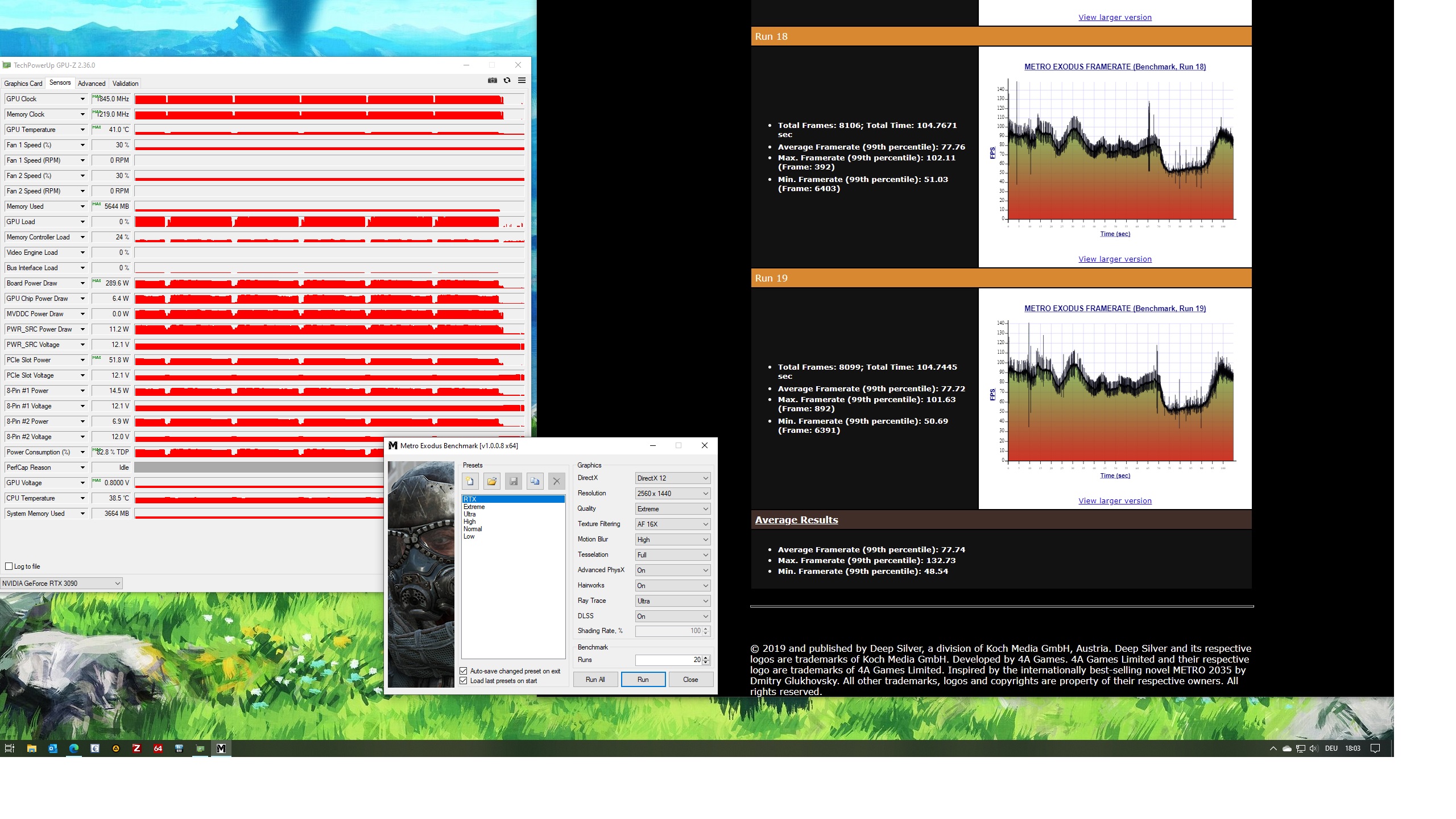

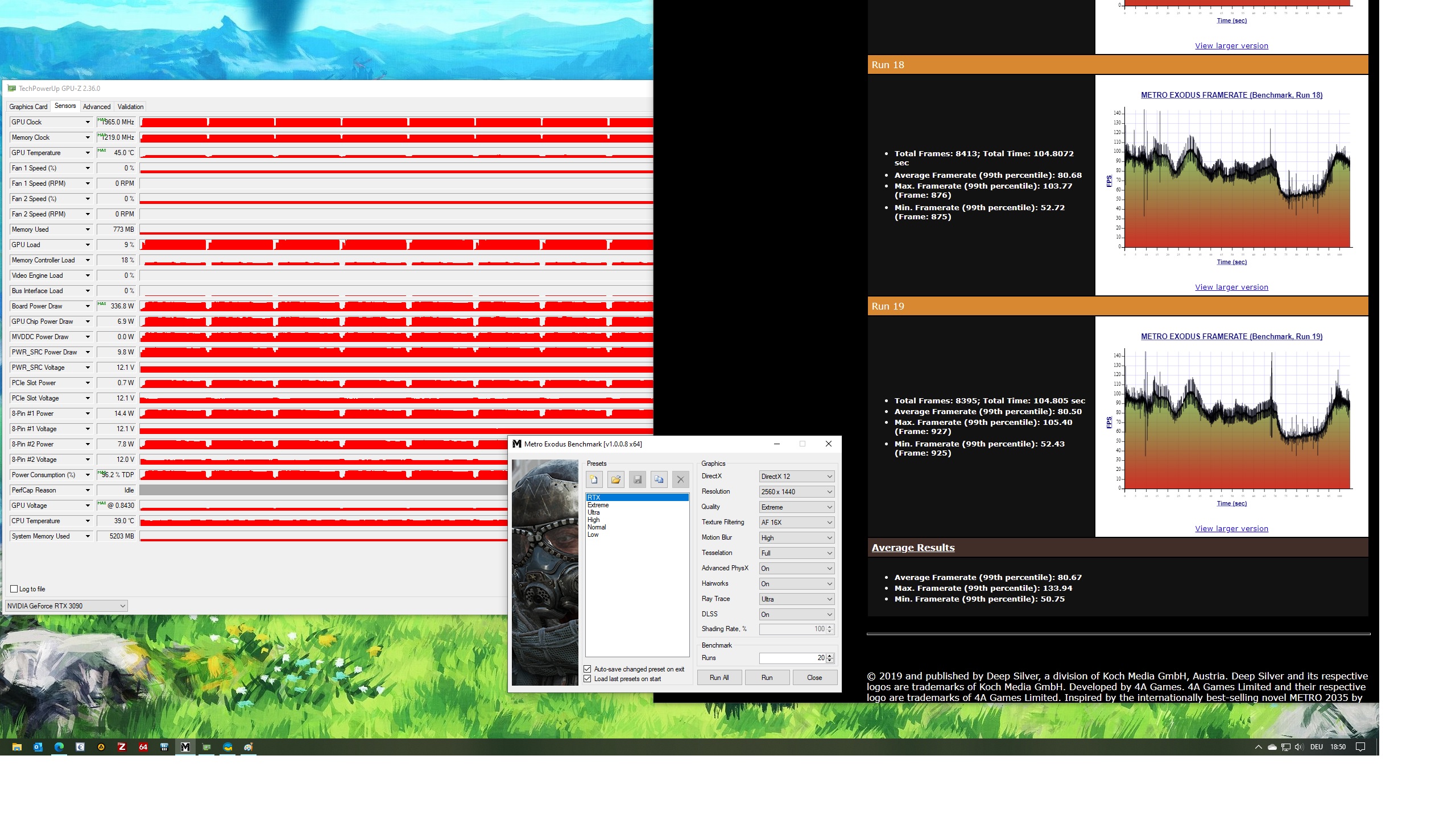

Hallo! Ich habe kürzlich mal meine 3090 FE @ WaKü (Bykski RTX 3090 FE Block) etwas im Undervolting getestet. Metro Exodus mit den empfohlenen Einstellungen, 20 Durchgänge.
Bei 0,85 Volt sind 1.950 MHz drin, fällt nach einigen Durchgängen dann auf 1.935 MHz ab.
Bei 0,80 Volt sind noch 1.845 MHz möglich, die Energieeffizienz ist dann schon beeindruckend. Gut 50 Watt weniger, aber nur -3 fps (Average).
Trotzdem tendiere ich dazu, erst mal mit dem 0,85V - Setup weiter zu testen. Irrational, aber Kopf sagt JA :).

1815 MHz und 0,906V sind aber auch nicht sooo pralle .... bzw. auf Nummer sicher <- oder schlechte Karte erwischt ?
jo - aber hatte aber was von 4K geschrieben.
Da man bei den meisten Titeln diese FPS passend zur Hz-Zahl sowieso nicht erreicht ... sei es drum ;)
Werd sowieso zu alt um da noch was zu sehen (bzw. froh keinen Vergleich zu haben)

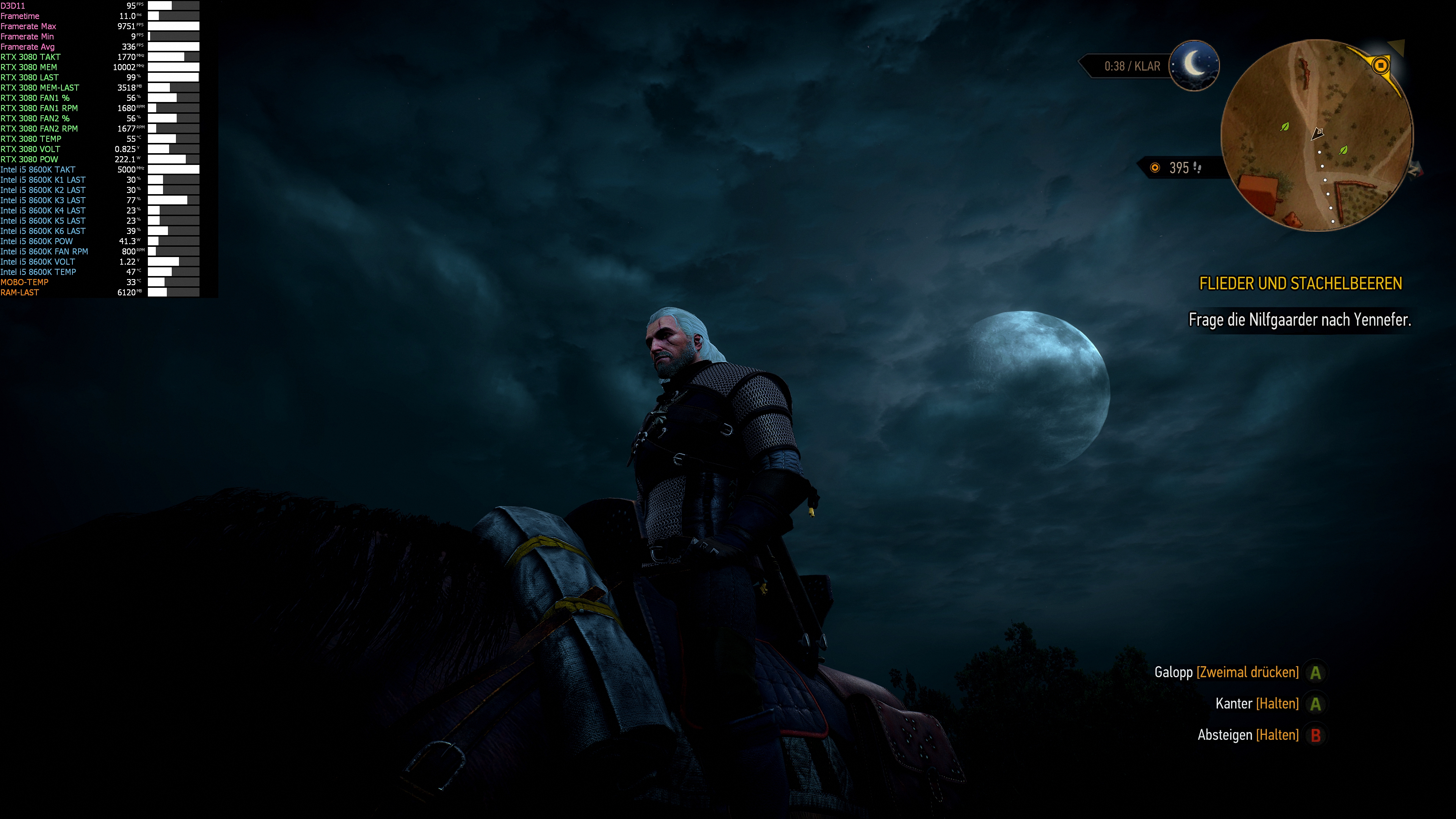

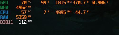

0ssi schrieb:
Jo, 4K grillt die GPU und zieht krass viel Leistung trotz UV. The Bitcher 3 :evillol:

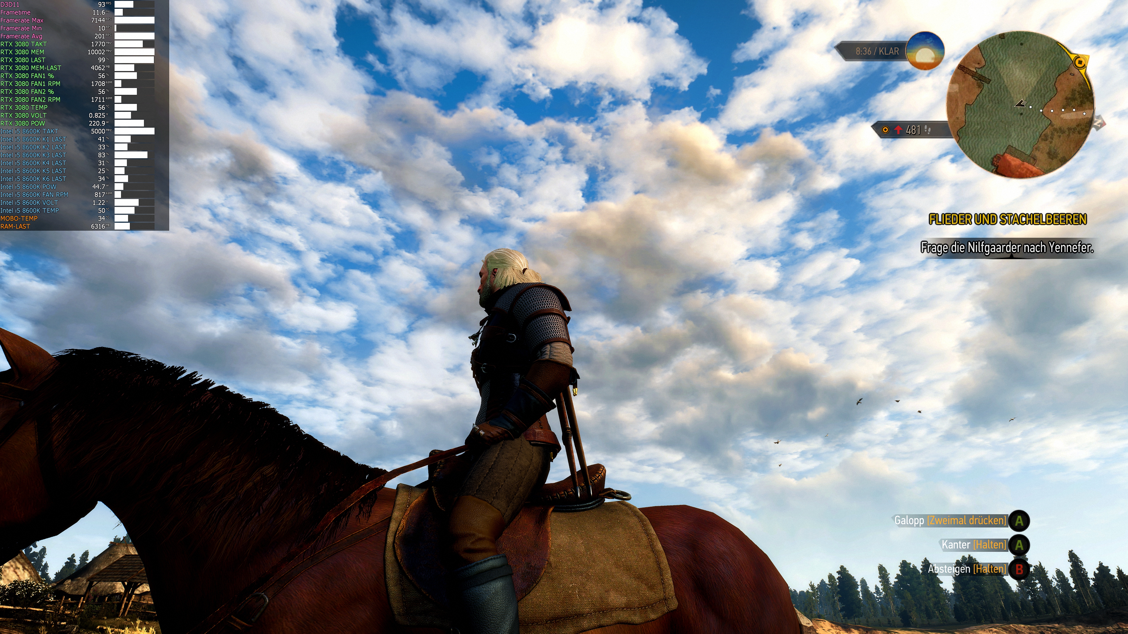

Wenn man das undervolting Profil richtig einstellt, dann grillt das überhaupt nicht die GPU mit einer UHD Auflösung, mit meiner RTX 3080 liege ich gute 150 Watt unter Deinem Wert! :daumen:
Puh, echt kein guter Wert. 😩
Das schafft meine bei 0,812v. Sicher, dass du nicht weiter runter kannst?
@Zotac2012
Einerseits ist das "nur" eine 3080 und du scheinst jetzt nicht unbedingt eine fordernde Szene gesucht zu haben um deinen Standpunkt klar zu machen. (>300FPS in 4K) Der Blickwinkel Richtung Himmel lasse ich mal unkommentiert. :D
