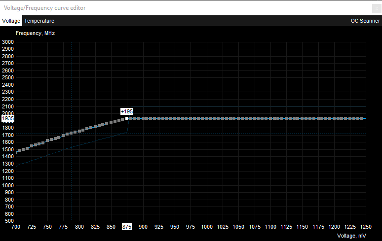

Ich konnte mir eine RTX 3090 Founders Edition ergattern, die auch nun verbaut ist. Da ich zur Kenntnis genommen habe, dass die Ampere-Karten in Kombination mit Undervolting stabiler funktionieren, würde ich gerne wissen, welche Werte ihr empfehlen könnt?
Anbei der curve editor und die Höchsttaktrate meiner Grafikkarte.
Ziel: weniger Stromverbrauch (Watt) bei gleichbleibender Leistung (FPS), weniger Spulenfiepen.
so läuft die Karte ja frei und recht schnell ins Templimit nehm ich an.
Die Idee ist ja den bestmöglichen Takt bei entsprechend wenig Spannung zu erhalten
Dazu muss die Curve zum Ende hin komplett flach (auf einer Linie) bleiben.

Ich bin mit meiner 3090 FE im Curve bei 0,8V und 1800MHz. Da der Wert ja Temperaturbedingt immer etwas rumspringt, habe ich effektiv bis zu 1830MHz. Stelle ich die aber ein, springt sie eben auch mal bis 1860, was dann aber instabil wird. Alles nach 1800MHz im Curve ist Flach.

Das mit dem rumspringenden Takt liest das immer wieder und ich weiss seit Pascal nicht wie ihr das schafft...
Karte wird unter harter Volllast (40-42°C) auf 1905 @ 0.875v eingestellt.
Im Idle hat sie laut Curve 1935 @ 0.875v bei 23°C.
Während dem Normalbetrieb habe ich somit zu Beginn 1935 abfallend auf 1920 und letztendlich 1905 MHz, je nach dem ob die Karte bei ~35 oder eher >40°C rumgurkt.
Wenn die Spreizung zwischen Idle und Betriebstemperatur höher ist, fällt entsprechend der Takt stärker.
So wie es eben sein muss.

SuperSabo schrieb:Ich bin mit meiner 3090 FE im Curve bei 0,8V und 1800MHz.

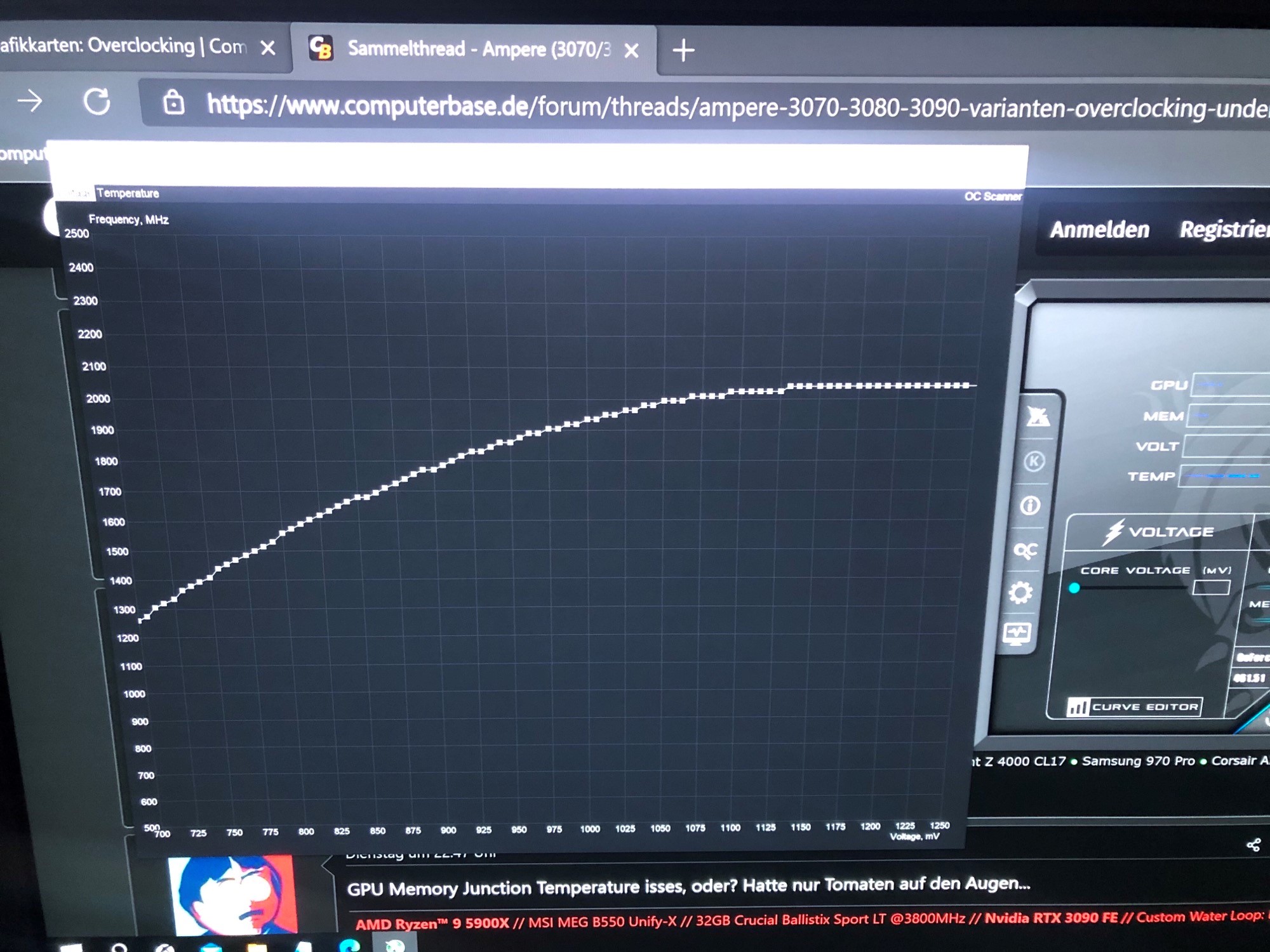

Mein Curve Editor zeigt einen Höchsttakt von 2000-2050Mhz an. Erreichen tue ich knapp bis 1850Mhz Ingame.SuperSabo schrieb:1770 MHz@0,825 Volt.
ist bei den von euch genannten Werten ein Leistungsverlust zu registrieren? Mein Wunsch wäre ja die Spannung so runterzuregeln ohne Leistungseinbußung.

Wenn ich Standard belasse taktet meine bis 1995MHz. Von daher ganz klares Jein. Läuft halt auch regelmäßig ins PowerLimit. 1800MHz sind dafür permanent anliegend. Denke du musst das mit deinen Games einfach mal testen. Ob du ins PL rennst oder nicht…

Ginge denn auch 1800Mhz bei 0,9V ? Du hast ja 1800Mhz bei 0,8V anliegen.

Du wirst leider um das Ausloten deines Exemplars nicht herum kommen, Stichwort "Silicon Lottery". Ich war auch mit 0.85 Volt @ 1.800 MHz mit den Tests angefangen (s. Raptors Vorschlag).
In Beitrag Nr. 771 hatte ich mal 2 UV-Setups für meine 3090 FE gezeigt. Allerdings mit Custom-WaKü gekühlt. Die sehr niedrigen Temperaturen helfen beim Taktverhalten.
Der Benchmark von Metro Exodus @ Max. mit 20 Durchläufen am Stück hat sich allgemein als ganz guter Stabilitätstest erwiesen (vgl. Ausführungen von Stunrise auf Seite 3). Viel Glück bzw. Erfolg!

0,85V @ 1860MHz mit +750Mhz auf den VRam hat noch niemanden geschadet.Torcher schrieb:Hallo.
Die MHz auf der GPU kann natürlich etwas varrieren... sehr selten habeich nur 1845 möglich gesehen.. 1860 geht "eigentlich" immer und bei paar ausreissern gehts hoch bis 1905 (20runs Metro stable) alles bei 0,85V
Die 3080 hingegen kann bei gleicher Spannung in der Regel 1-3 Taktstufen(15Mhz) höher gehen.
