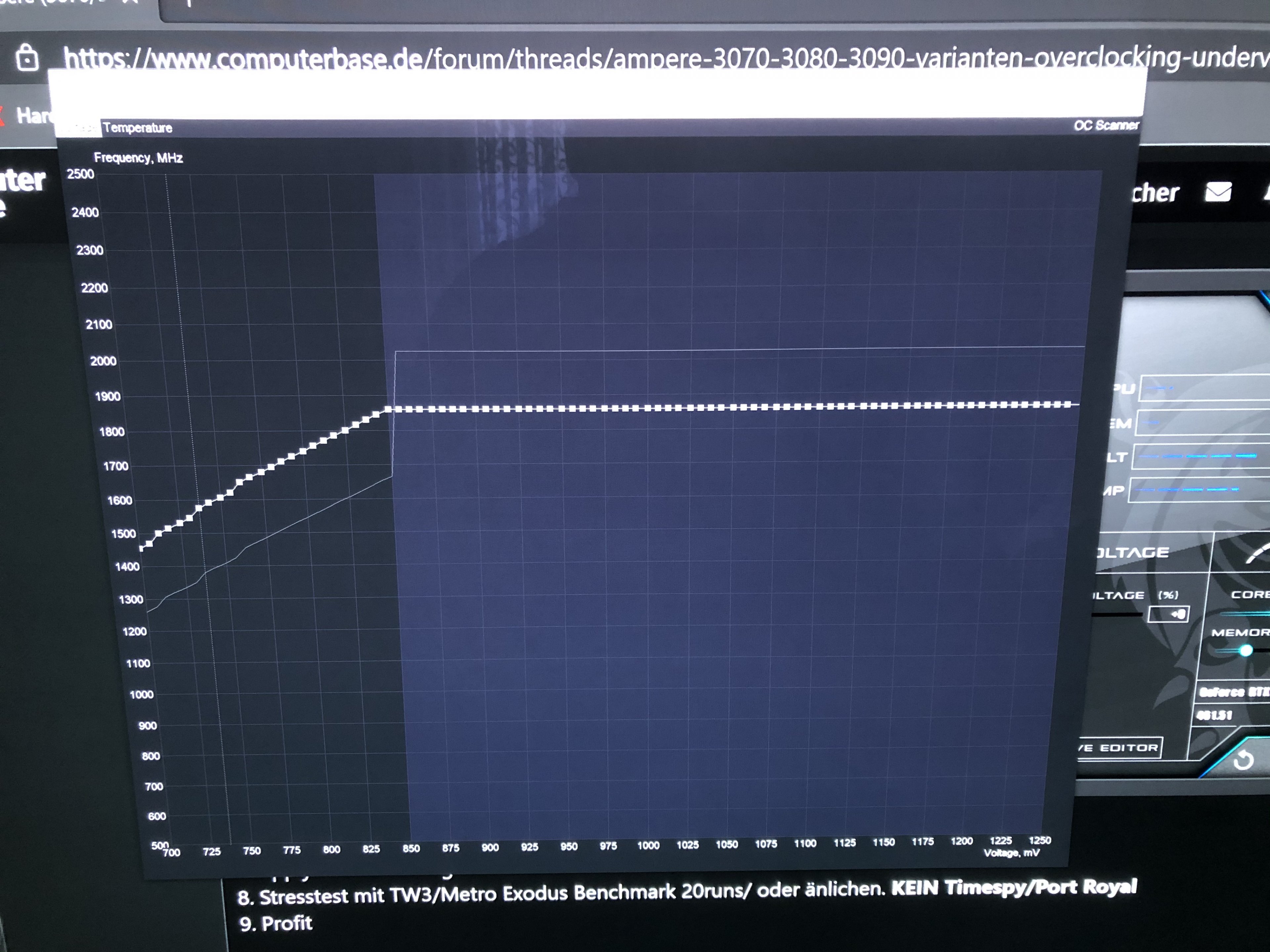

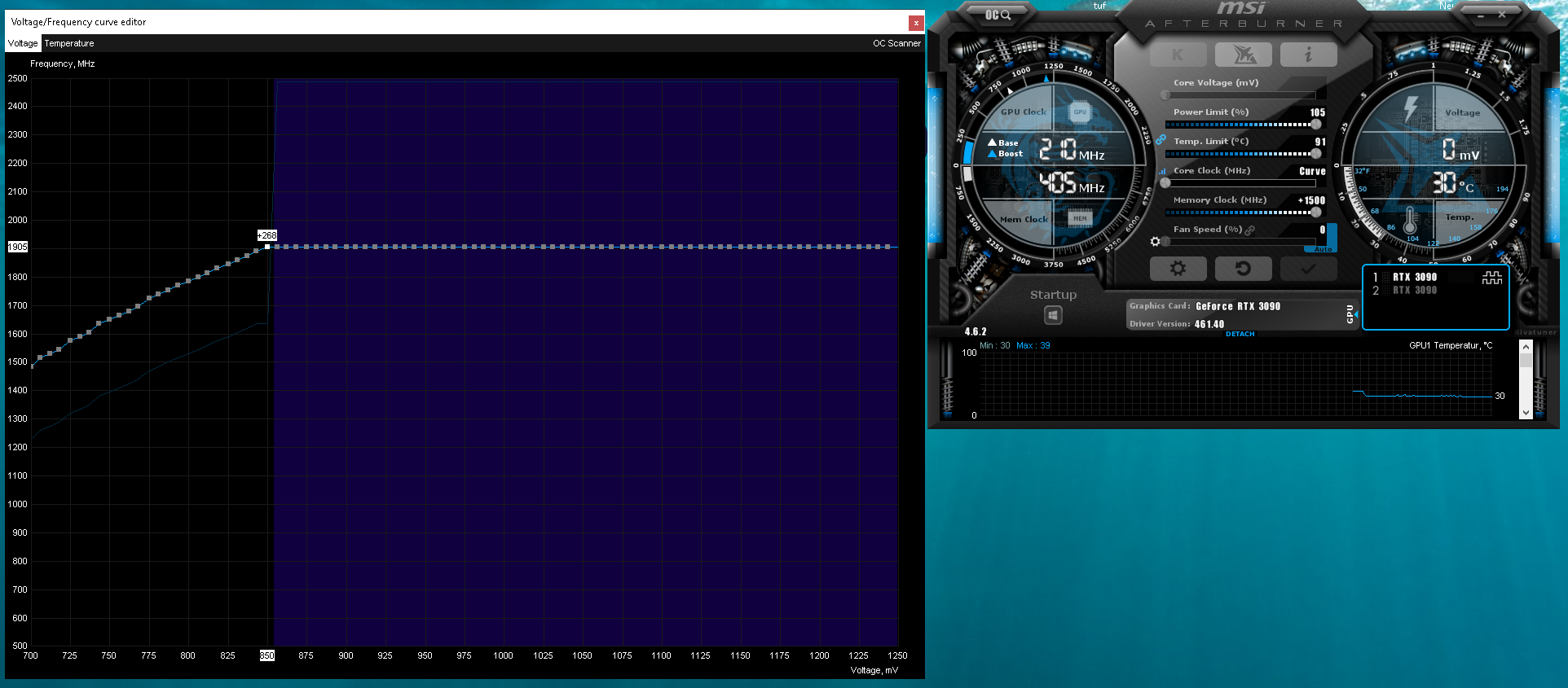

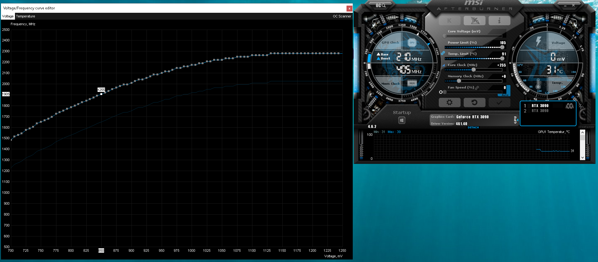

1. Resette deine settings.
2. öffne den curve editor
3. markiere die 850mV grenze (Volt-Empfehlung für die meisten UV-Profile) - (Bild1)
4. Stell den offset auf + XXXMhz sodass bei 850mV ca 1860MHz anliegen. - (Bild2) Edit: keine 1905!!
5. Apply die Einstellungen.
6. Ziehe alle Punkte hinter dem 850mV nach unten damit es eine Linie bildet. - (Bild3)
7. Apply die Einstellungen
8. Stresstest mit TW3/Metro Exodus Benchmark 20runs/ oder änlichen. KEIN Timespy/Port Royal
9. Profit
Warum 1860MHz ?
1860MHz @ 0,85V ist eine zu 95% sichere Einstellung bei der 3090 und vom Verbrauch ein guter Sweetspot.
Ansonsten hier ein kurzes Table mit stabiles settings bei GUTEN Chips.
Nehm das als Richtwert und zieh aber am besten 30-60MHz von den Werten ab.
Bei 2x 8pin Karten sowie der Founders kann ich nur dazu raten die 0,9V nicht zu überschreiten wegen dem PL.
Aber auch hier kommt es weiterhin auf die Lastszenarien an.
Niemand kann dir sagen was du einstellen musst. Jede Karte hat eine andere Curve.
kleiner funfact: sein UV profil in dem Video ist warscheinlich nicht Gamestable.. für 2Ghz bei 900mv brauch man schon ein golden sample eines grafikchips. auch wenn die 3080 etwas höher taktet als die 3090.
Viele Wege führen nach Rom. Jeder betreibt UV anders... Viele streiten sich auch deswegen...
Ich kann dir nur empfehlen es selbst zu testen.. einen -offset kann ich halt nur nicht empfehlen aber es ist trotzdem egal wie man es macht weil das Resultat immer gleich ist.
9. Profit
Warum 1860MHz ?
| 1845MHz@0,8V | 1905MHz@0,85V | 1980MHz@0,9V | 2040MHz@0,95V | 2115MHz@1,0V |

Punkt 6 verstehe ich nicht. Wie soll das gehen? Ich kann auch im Curve Editor keine Felder blau markieren wie das bei der der Fall ist.Yume3090 schrieb:6. Ziehe alle Punkte hinter dem 850mV nach unten damit es eine Linie bildet. - (Bild3)
Yume3090
Cadet 4th Year
- Feb. 2021
- 74
Shift gedrück halten und unter den Punkten mit der maus alles markieren. Als würdest du meherere Dateien markieren wollen. WIchtig ist hier nur nicht die punkte anzuklicken sonder darunter im freien zu ziehenTorcher schrieb:Punkt 6 verstehe ich nicht. Wie soll das gehen? Ich kann auch im Curve Editor keine Felder blau markieren wie das bei der der Fall ist.
Torcher
Banned
- Jan. 2021
- 563
Das hier kriege ich nicht hin. Ich kann nur die ganze Kurve mitnehmen, aber dann lande ich wieder beim ersten Schritt. Und wenn ich von den unteren freien Feldern ziehe (blau markiert), passiert gar nichts.Yume3090 schrieb:WIchtig ist hier nur nicht die punkte anzuklicken sonder darunter im freien zu ziehen
