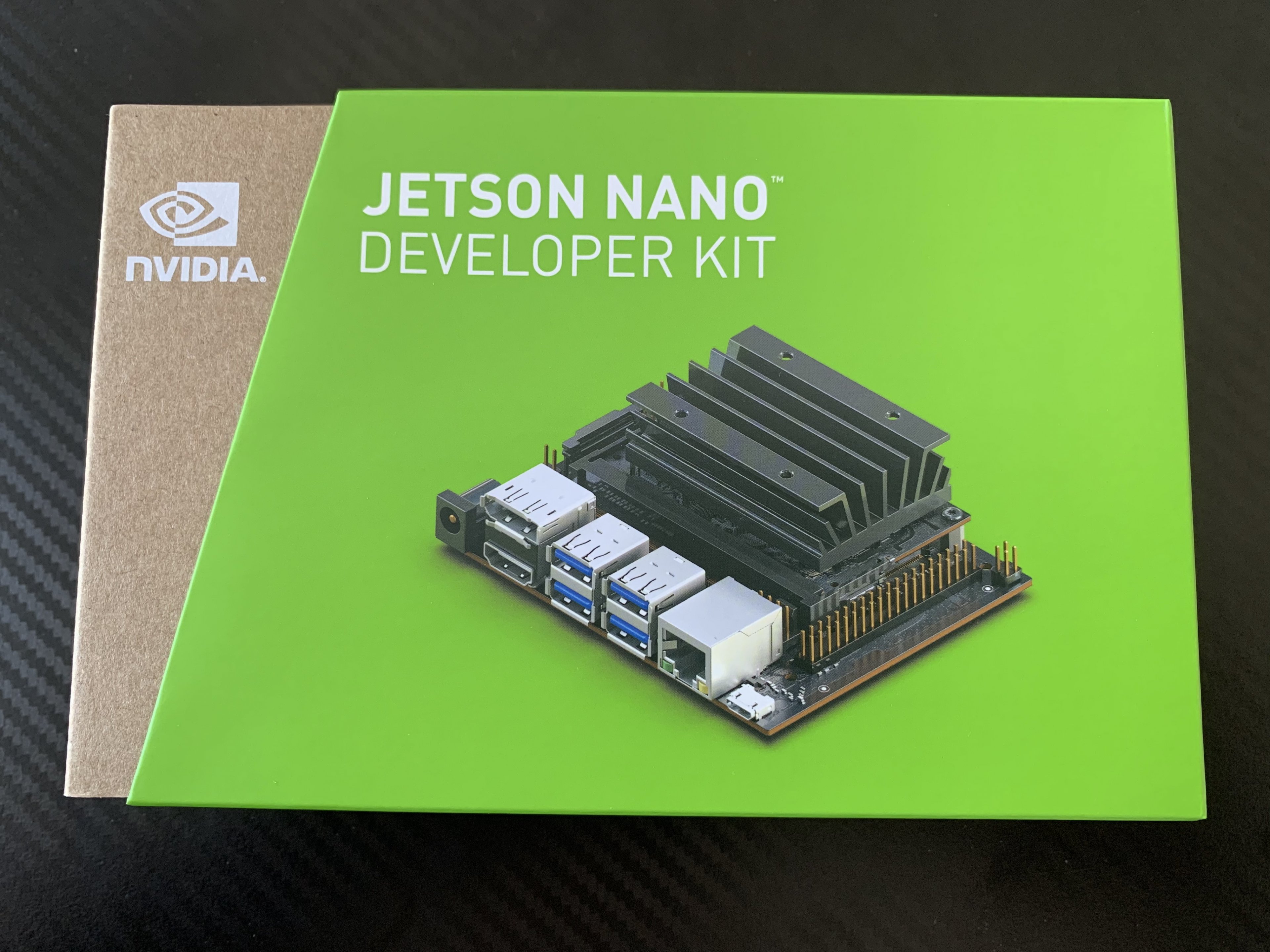

Ja das wohl, aber so ein Teil kann ich mir nicht ins Wohnzimmer stellen um damit etwas zu experimentieren. Ich hätte gerne was zwischen nem Raspberry Pi 4 und nem 128-Kern Server ^^.
