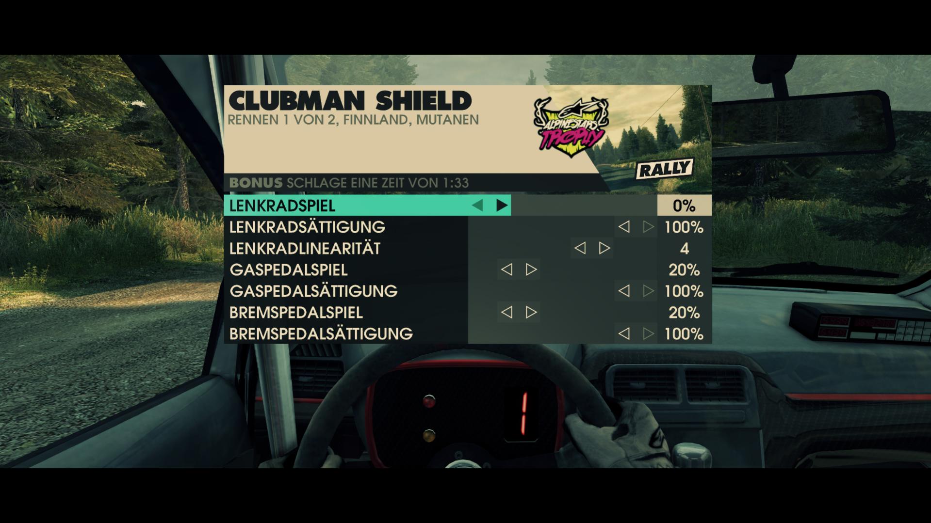

Welche zeilen meinst du ? Hab hier 2 Bilder:

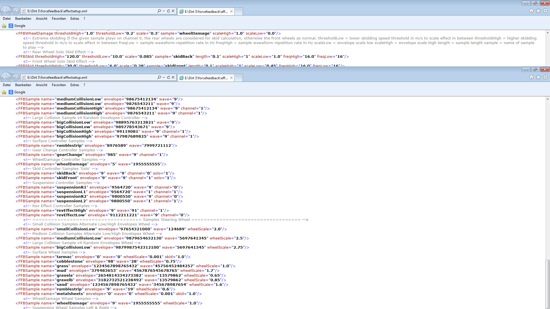

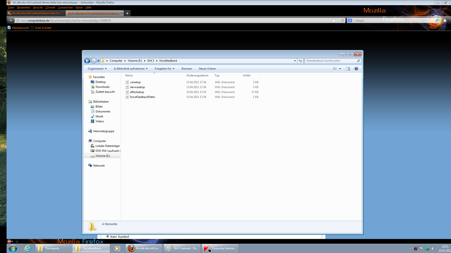

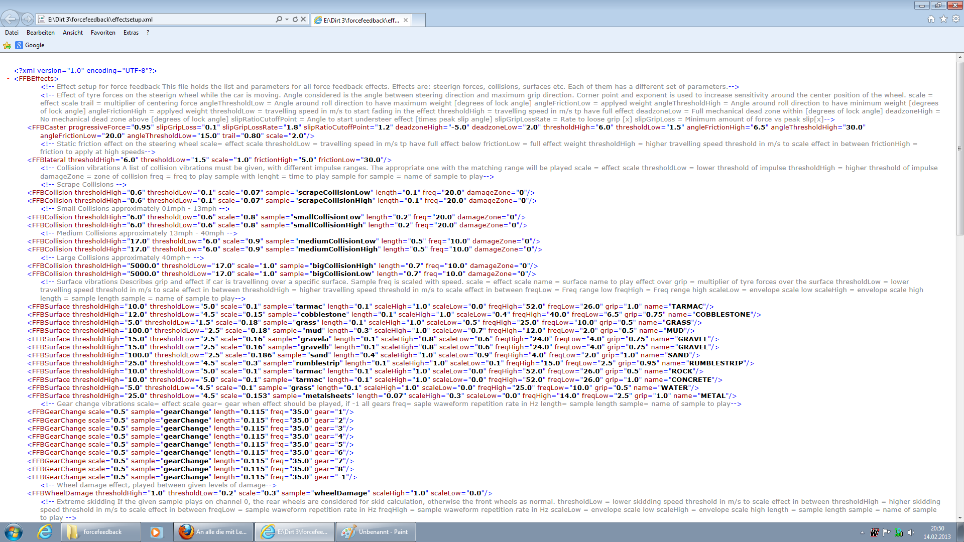

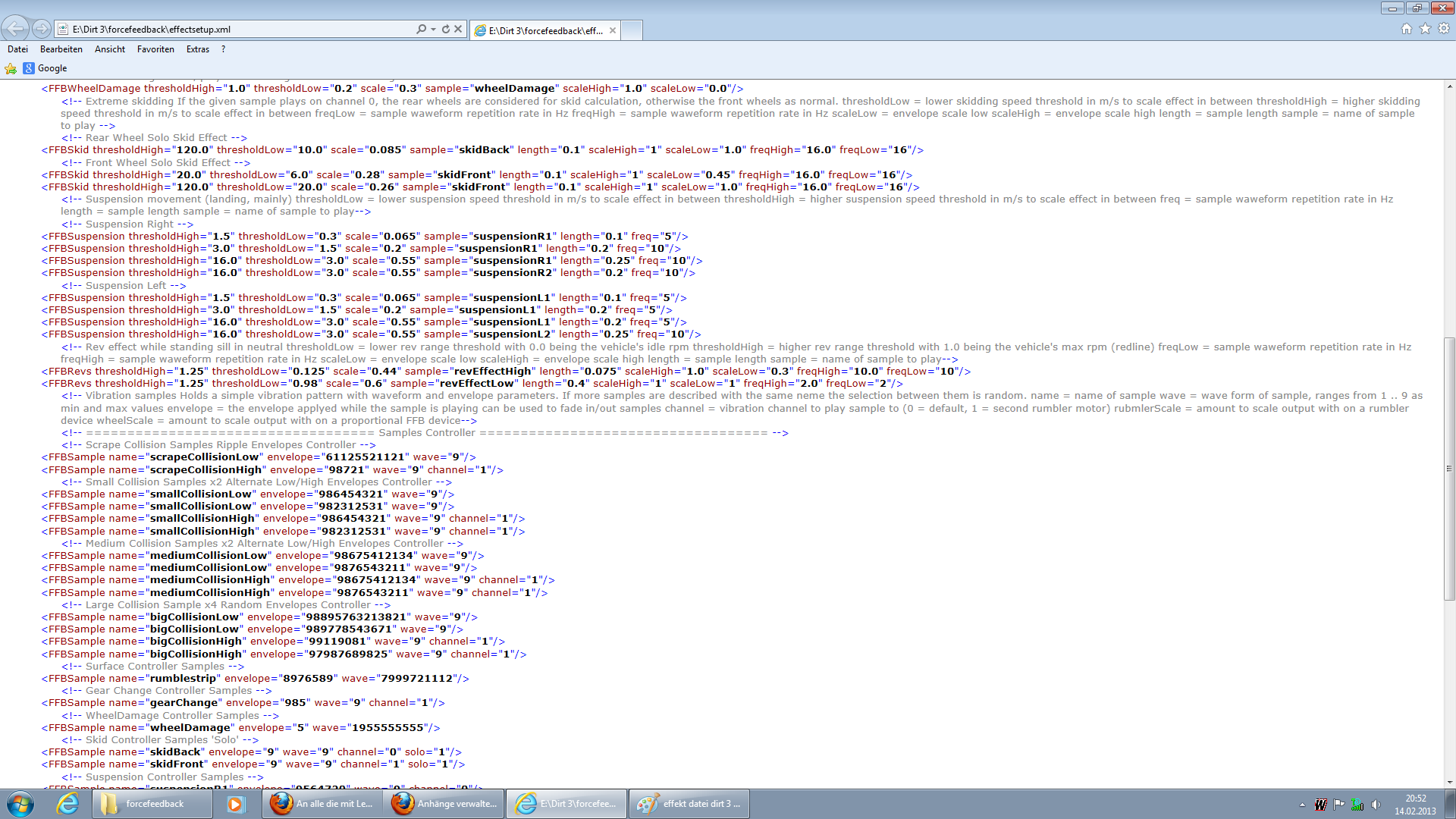

öffne mal die effektsetupdatei und poste die mal, dann sehe ich den eintrag und mir fällt es wieder an woran es liegt
Danke für deine Mühe hoffenltlich schaffst du( bzw. jemand andres ) es zu beheben ;)...
bei f1 gab es noch einträge die man erst sah wenn man nach recht scrollte. aber langsam dämmert es mir.
da gab es den wert max scale 0.4 habe ich düster in erinnerung.
den mal auf 0,9 erhöhen.
hi man kann nicht mehr nach rechts schieben.
bitte sagt mir genau welchen wert du meinst da gibt es viele scale high werte ?
