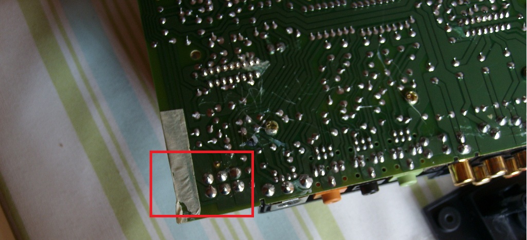

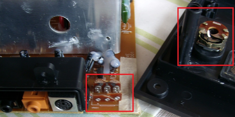

Moin.. an meinem Creative Inspire 5.1 is der Poti hin.. und
beim auseinander nehmen hab ich ihn direkt abgerissen. ^^
Kann ich die Kontakte denn so brücken dass er auf höchster Stufe steht?
Hab schon mit nem 100Ohm Widerstand gespielt aber der Sub bleibt stumm.
Wenn jmd Ahnung hat und mir dazu was sagn könnt wär toll.
Ansonsten gibts bis Weihnachten halt nur 5.0 Sound ;)
Mal paar Bilder

Ja die Mutter am Potti hab ich übersehn.. hab auch nich stark gezogn und schon wars ab.
Auf dem Potti steht "B50K".

Auf dem Orginalen steht noch was drauf.. a ALPHA ..wird wohl der Hersteller sein.. und lJ ..L oder 1 könnt beides sein.. viell hilft das ja.
jop Alpha sollte der Hersteller sein
