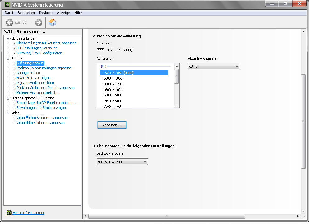

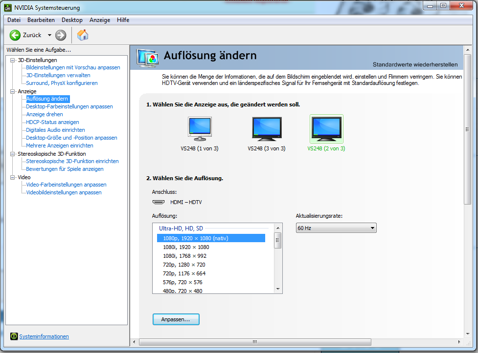

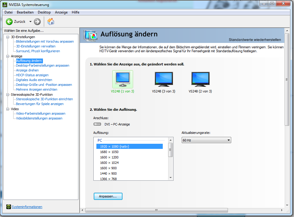

In den Nvidia-Systemeinstellungen ist mir auf gefallen das unter Anschluss bei dem 1en DVI - PC-Anzeige und bei den anderen beiden HDMI - HDTV steht. Bei den beiden über HDMI sind die PC- und TV Auflösungen auswählbar sind bei dem anderen nur die PC.
Mein Problem ist dass der der über DVI angeschlossen ist hat ein viel dunkles Bild hat und wenn ich bei den anderen die PC 1080p auswähle, wird bei denen ebenfalls das Bild zu dunkel.
Lässt sich das irgendwie umstellen das ich am DVI-Port ebenfalls die TV - 1080p auswählen kann?
Die Monitore kann ich leider nicht anders anschließen.
Ich hab noch 2 Screenschots hinzugefügt.

ich wollte nur mal nachfragen ob ich überhaupt die Möglichkeit habe den DVI-Anschluss von PC-Anzeige auf HDTV einzustellen
Meines Wissens nach nicht. Macht ja quasi auch keinen Sinn, wenn es bei DVI "garantiert" ein Monitor ist. Bei HDMI gibts dann halt häufiger die Fehlerkennung (bzw Rückmeldung vom Monitor, EDID) = HDTV.
Deshalb ist die PC Einstellung (und es sind ja auch PC Monitore) die richtige/zu wählende. Alles andere kann man danach am Monitor/im Treiber anpassen. Wichtig wäre ja, dass alle gleich angesprochen werden würde.

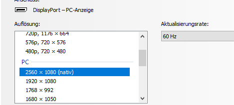

bei deinem Screenshot steht bei Anschluss auch PC-Anzeige aber bekommst die TV-Auflösungen ebenfalls angezeigt. Ist das eine Erkennungsfrage oder kann das auch am Monitor selbst liegen?

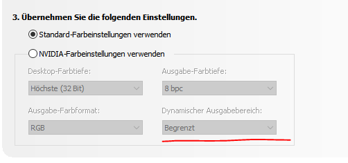

Bei DVI hast du immer Full RGB (PC-Monitor Standard), bei HDMI musst du dies für einen Monitor umstellen
im Treiber, bei nVidia den "Dynamischer Bereich" (glaub nennt sich so) und bei AMD nennt sich dies
auf jedenfall "Pixelformat".

bei dem mit DVI kann ich den Dynamischer Ausgabebereich nicht einstellen bzw. gar nichts.
Macht das einen Unterschied?
Bei den andern beiden war der Dynamischer Ausgabebereich auf voll gestellt.
Wurde doch bereits gesagt, DVI ist immer Full RGB und kennt auch nichts anderes,
und darum gibt es auch dafür keine Einstellung.
Vllt. kann das ja @xexex nochmals extra bestätigen)
JA! DVI sollte immer voller Farbumfang sein. Bei HDMI kann man das umstellen. Wenn du einen Fernseher an HDMI Port angeschlossen hast, kannst du meisten am Fernseher auch einstellen ob das Gerät den vollen oder nur den Video Farbumfang liefert, Je nach Einstellung wird dann der Farbumfang skaliert. Stehen beide Geräte auf unterschiedlichen Werten, saufen helle und dunkle Töne ab.
