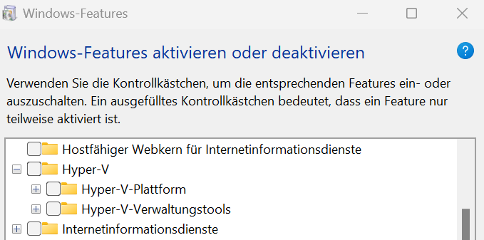

Auch sehr interessant: Es wird gemeldet, dass der Hypervisor das nicht unterstützt aber dabei ist Hyper-V gar nicht aktiv
Hyper-V ist ja nur der Hypervisor von Microsoft. Ander Tools wie VirtualBox, VMWare, Anti-Viren könnten ihren eigenen haben. Auch bringt WSL2 eine kleinere Version von Hyper-V mit. Und der Hybride S3 ist mehr oder weniger Ruhezustand und S3 gleichzeitig. So dass man dem Gerät im Standby den Stecker ziehen kann, es aber immer noch weiß wo es war...

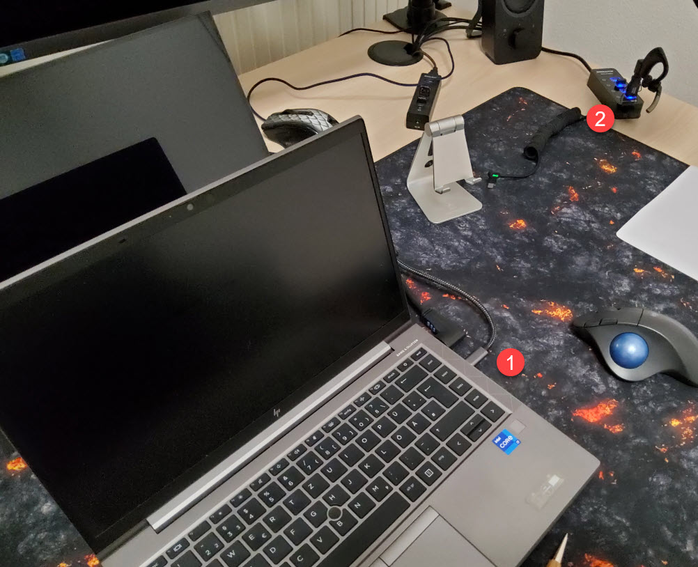

habe gestern mal den Laptop in den Ruhezustand versetzt. Er versorgt alle Geräte mit Strom die an USB C angeschlossen sind. Diese ziehen den Akku leer. Werde mal am WE das Bios durchforsten. Es hat nach meiner Auffassung nichts mit Windows zu tun sondern der Laptop hat eine Einstellung im Bios dafür . Wenn nicht logisch muss ich das Kabel Abend immer abziehen.

cvzone schrieb:
Falls es sowas im UEFI gibt, dann müsste es USB Always On, Power Delivery oder bei HP Sleep and Charge heißen.
Bzgl. runterfahren: Falls die entsprechenden Optionen an sind, dann gibt der Laptop auch komplett aus weiter über USB Energie ab, das wird über das UEFI gesteuert.
Es gibt den HP Power Manager als Software. Vielleicht kann der hier noch Sachen einstellen, welche nicht direkt im UEFI ausgewählt werden können.
Guten Morgen @cvzone hatte recht. Im Bios gibt es eine Einstellung über die mal es erlauben kann an USB C angeschlossene Geräte im Ruhezustand des Laptops zu laden. Diese habe ich deaktiviert und nun passt es. Wenn Windows gestartet ist werden die Geräte über USB C geladen aber nicht im Ruhezustand.
Danke euch für eure Hilfe- habe wieder was dazu gelernt.
