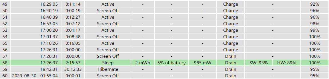

Edit: mit "powercfg /sleepstudy" kriegt man einen Report, der schön listet, wann das Notebook, aus welchem Grund, in welchem der oben erwähnten Zustände gwechselt ist. So könnte man auch erkennen falls das Notebook einen großen Teil der Nacht im Standby verbringt wo es den Strom verbraucht, dann morgens aber im Ruhezustand ist, weil der Akku auf Reserve-Level gefallen war. (ohne wäre nicht klar ob der Strom im Ruhezustand oder Standby verbraucht wurde)

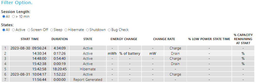

Also bei mir fehlen hier doch einige Daten^^

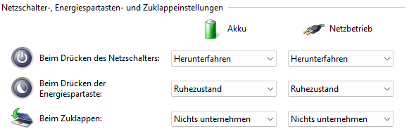

Hallo, habe gerade mal geschaut. Wenn der Laptop am Netzstecker hängt und ich ihn zuklappte geht er nur in den Energiesparmodus. Ich werde mal was anderes probieren. Beim Drücken des Netzschalter am Laptop geht er in den Ruhezustand. Eventuell ist das schon die Lösung.
Ja ich kann auch den Stecker ziehen das ist mir schon klar aber das vergessen ich manchmal.
Sonst schaue ich mal nach die Idee von @cvzone. Denke das kann eine Lösung sein.
Das kannst du alles konfigurieren:
Ja, das sollte eher so aussehen:
Und das wechseln in Hibernate nach 5% ist Standard. Die Prozentzahl ist theoretisch einstellbar, aber standardmäßig im Powerprofil versteckt / nicht in der GUI sichtbar...
Und man kann auch sehen wie das Windows das Gerät am Netz ständig aufweckt um irgendwelches Zeug zu tun. Wenn das Notebook aber taugt, hört das auf, sobald der Netzstrom weg ist...
Vllt fehlende Rechte? (Braucht admin Rechte für den Report), oider sehr verborkte Treiber / Windows?
