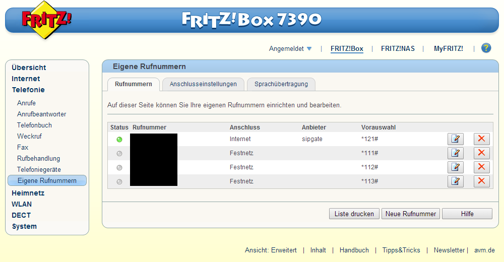

Das passt zwar nicht ganz so hier rein aber hab auch keine bessere Topic gefunden.
Ich habe eine Fritz!Box 7390, diese hängt an einem NTBA der Online ist. Ein direkt angeschlossenes ISDN Telefon tut auch.
Ich habe nun ein Analog Telefon an den FON1 der Fritz! gehängt das kann soweit auch intern innerhalb der an der Box angeschlossenen Geräte telefonieren. Raus telefonieren tut aber nicht. Die Nummern Sind auch Offline in der Übersicht von der Box:
Woran Könnte das liegen?
Telekom MagentaZuhause
Moin, Moin,
ich glaube du mußt das Telefon über "Telefoniegeräte" an der Fritzbox anmelden.
Hallo, Das Telefon ist bereits eingerichtet. Wenn die Telefonnummer nciht "online" ist kann ich einrichten was ich will das telefon wird sie nicht nutzen können...
Aber danke für die Antwort ;)
Das Problem hatte ich vor kurzen auch,das meine ISDN Nummern nach einem Fritzbox Wechsel nicht aktiv geworden sind!Abholfe schaffte bei mir nur ein Wechsel des NTBA uns des Splitter.Ich hatte stundenlang versucht,rum telefoniert und es
Nicht hinbekommen.
Ok werde ich mal bei der Telekom beantragen, danke
Kann man in jedem T Shop kostenlos mitnehmen!
