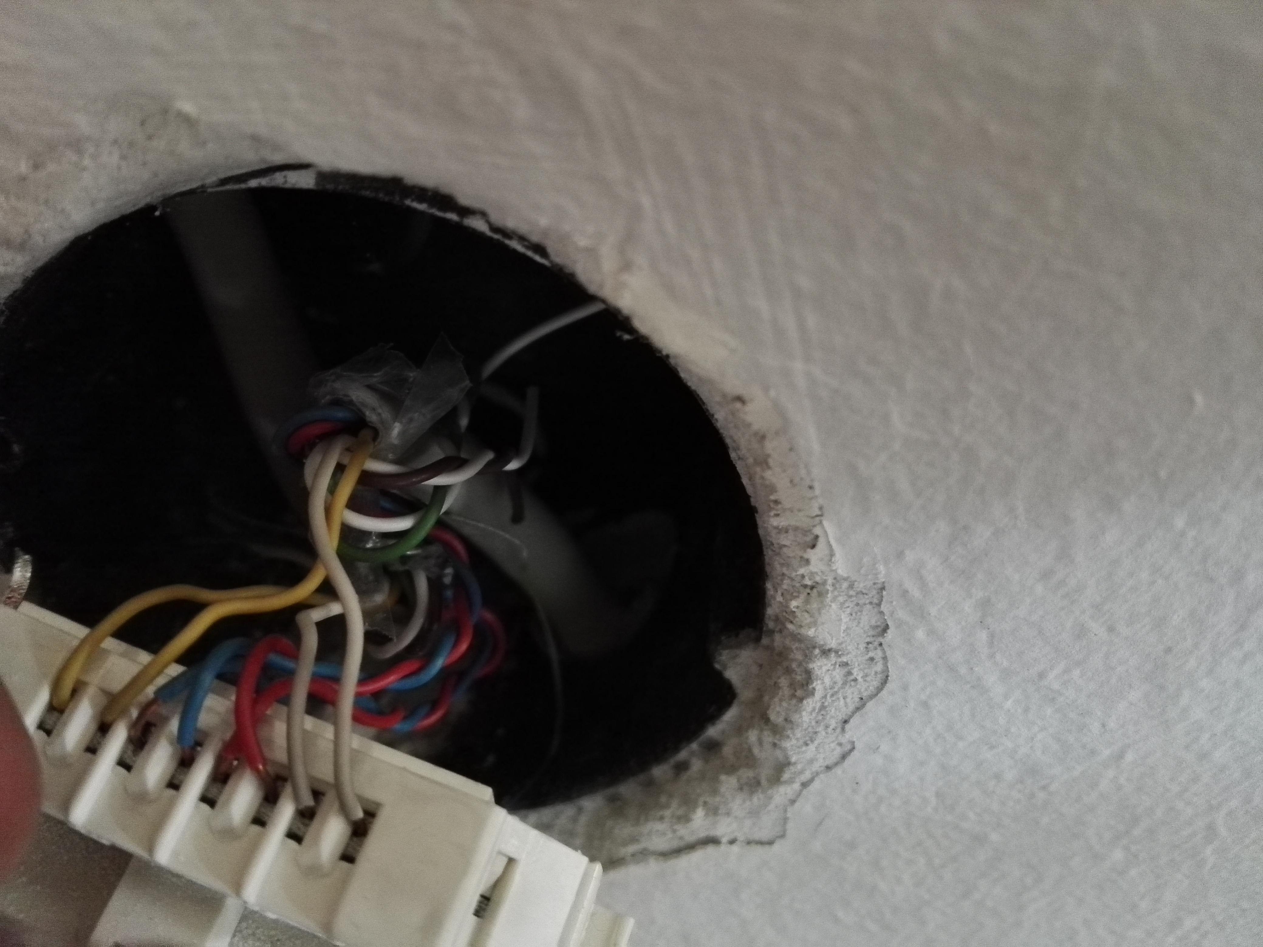

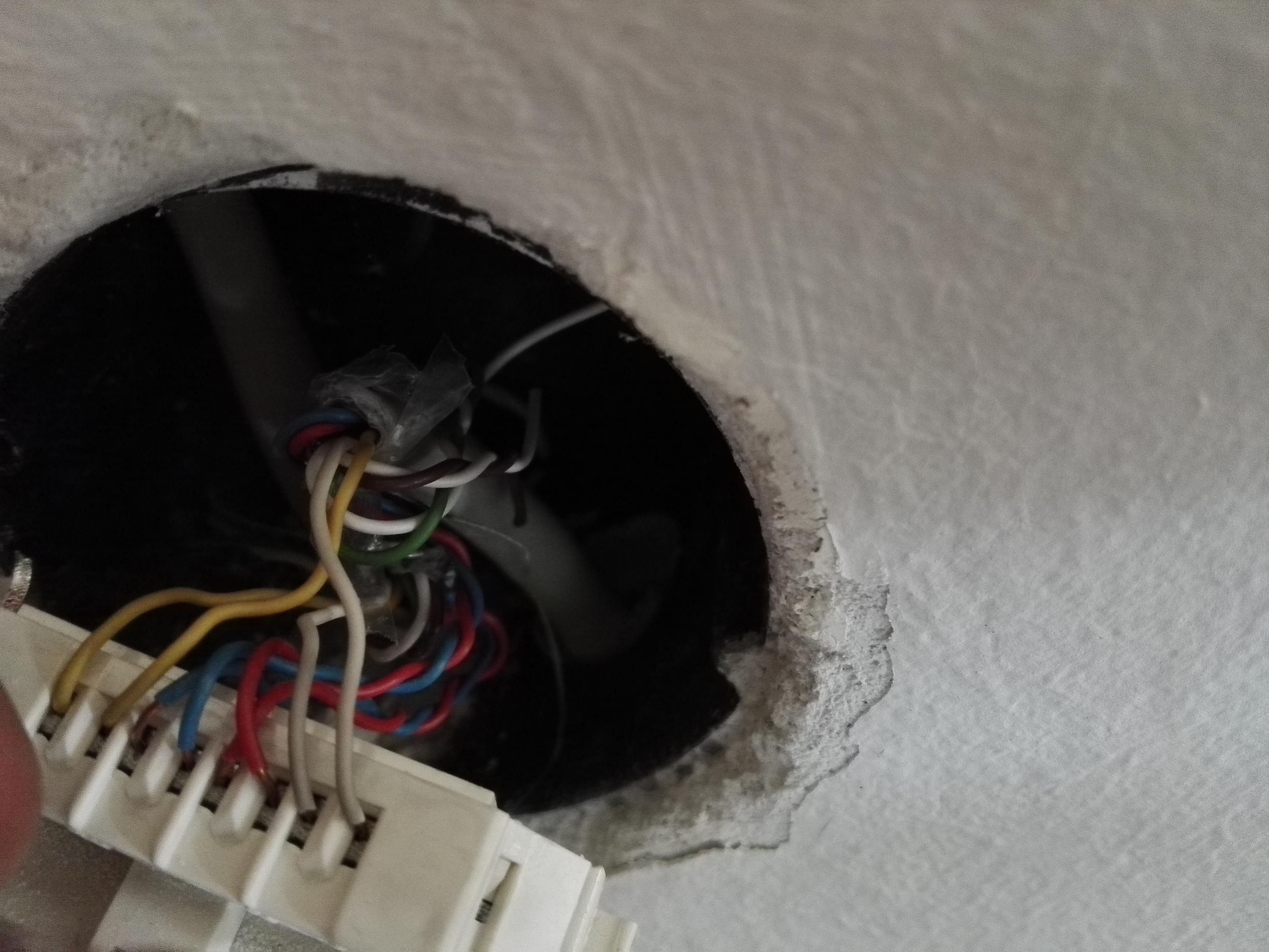

Dies ist die Dose im Wohnzimmer, an die das ISDN Telefon ransollte: IMG_20170502_152831.jpg

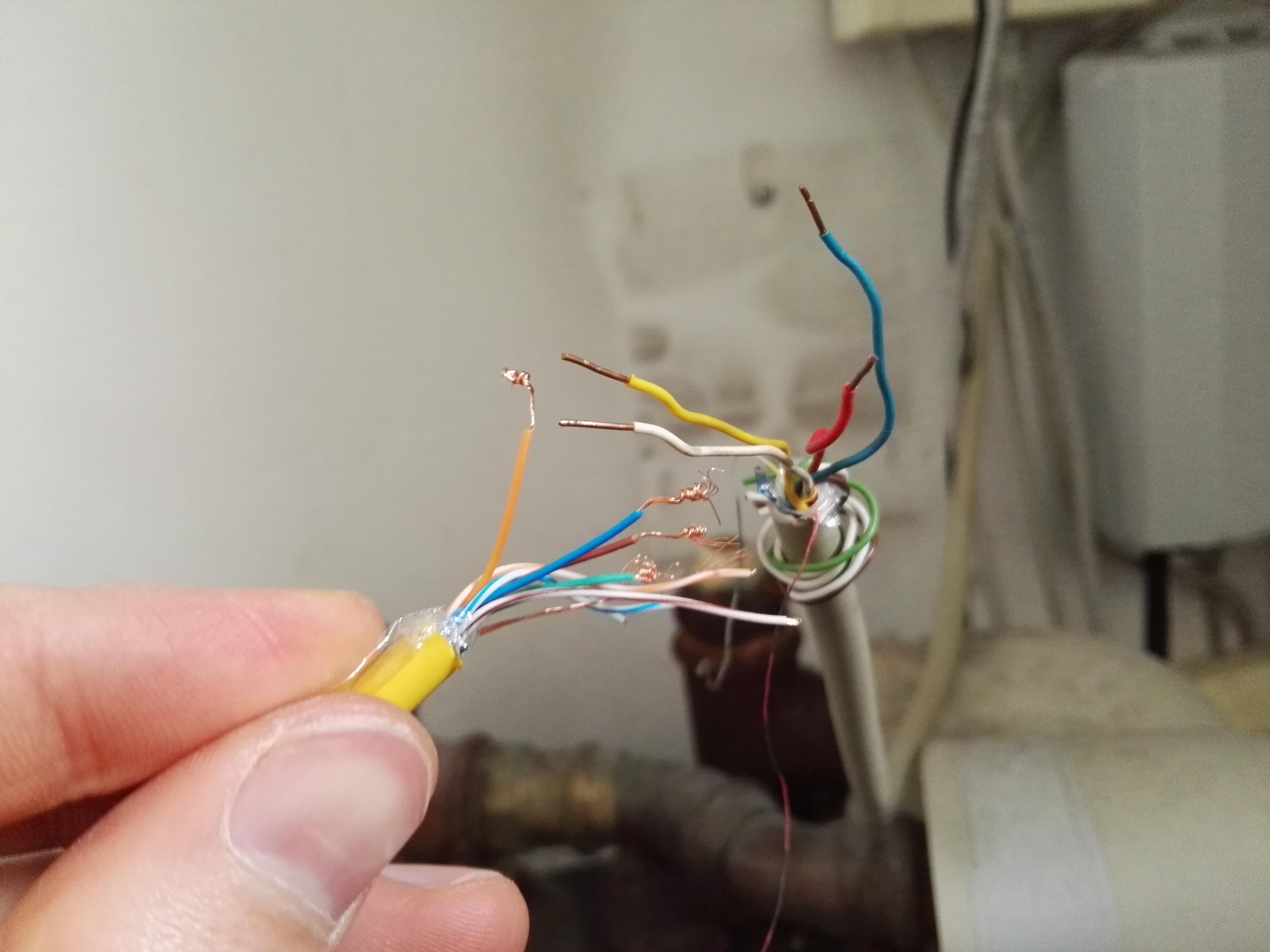

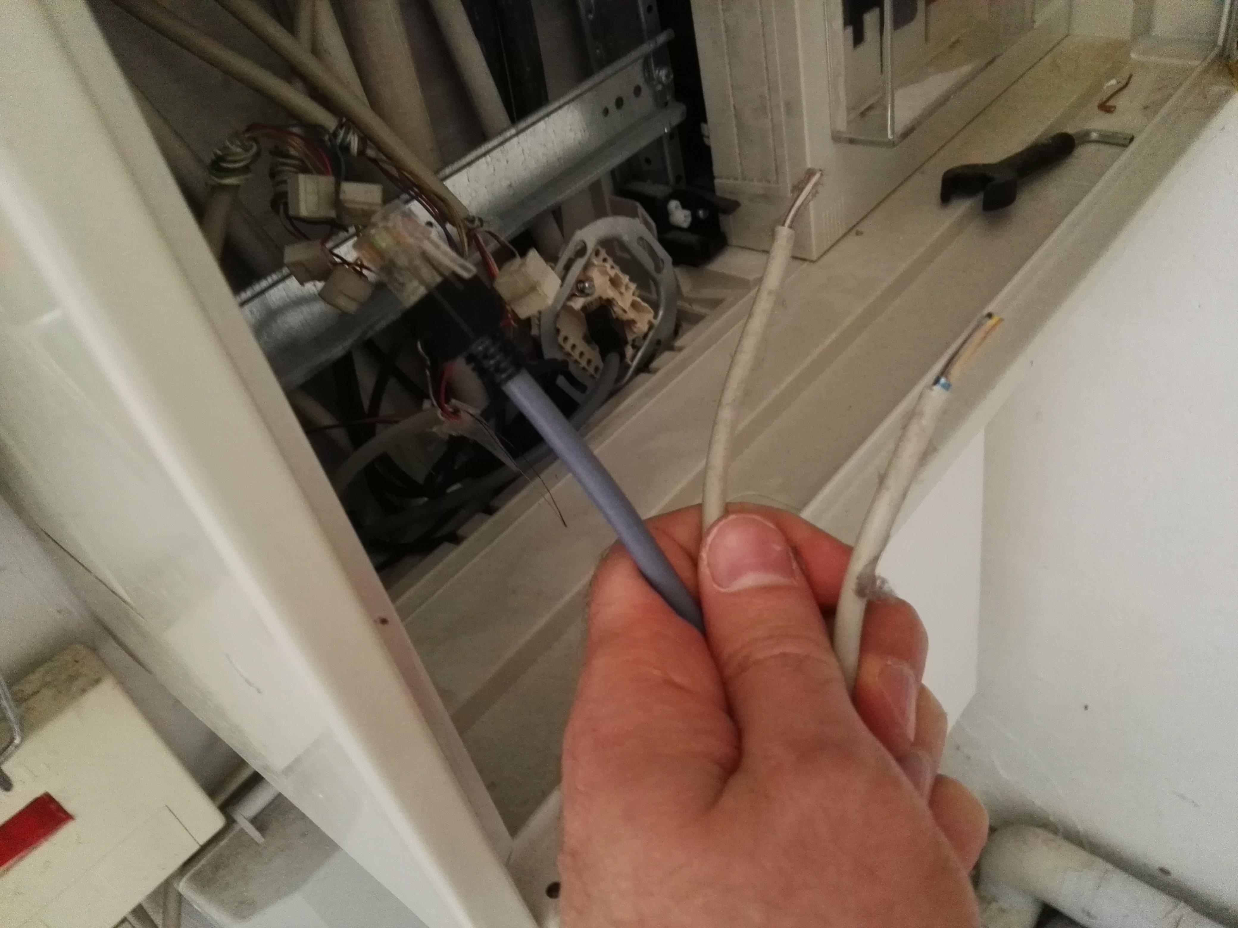

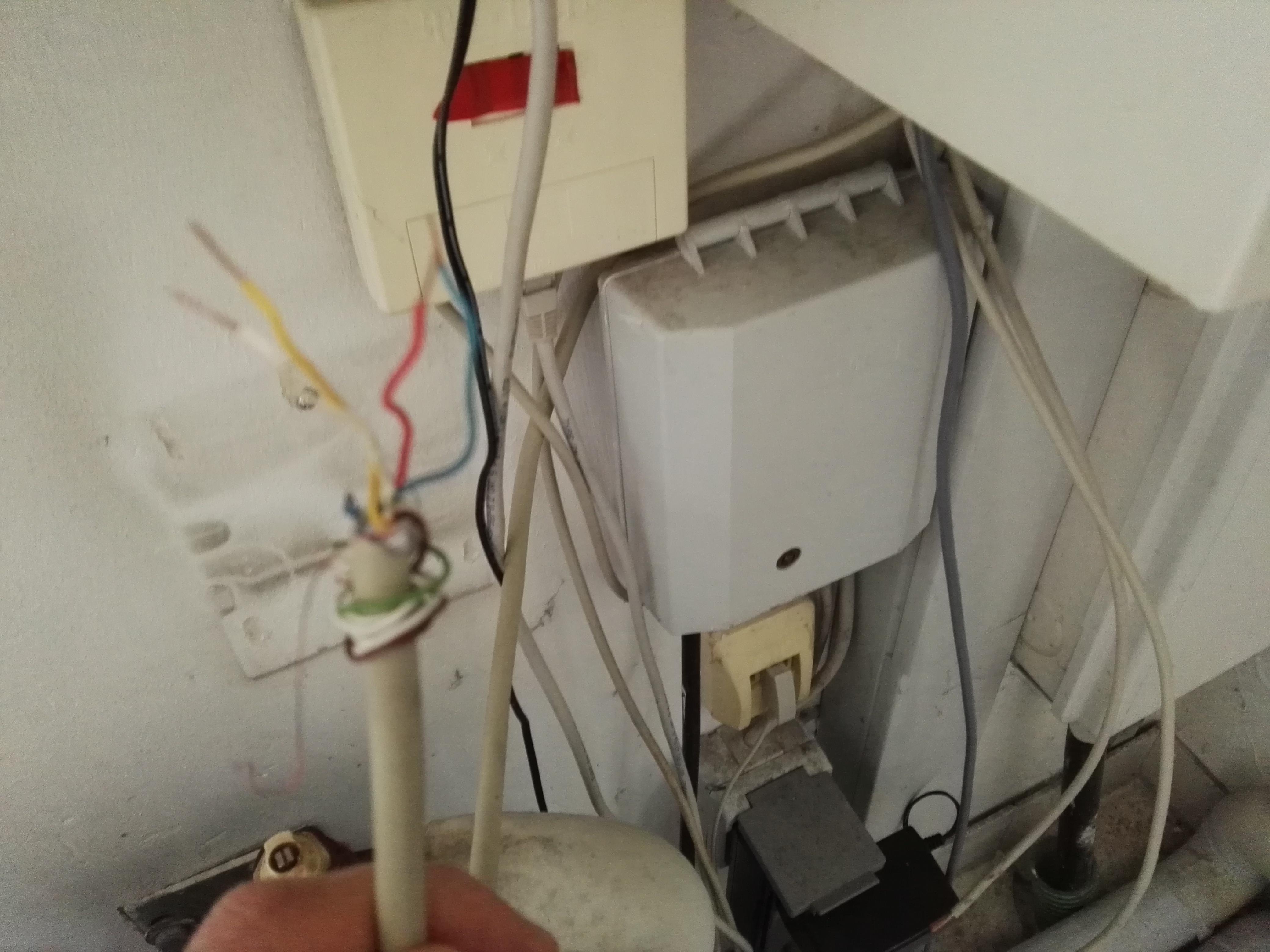

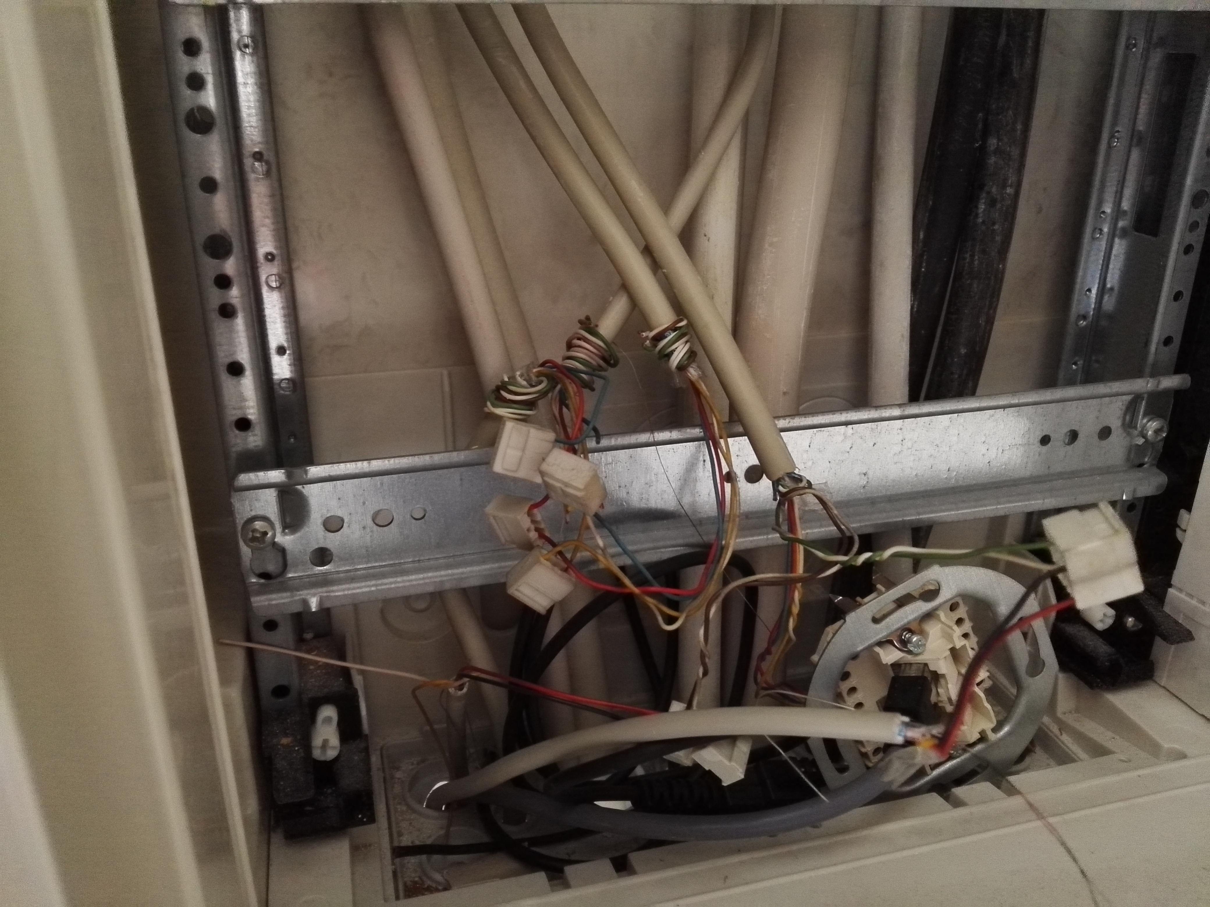

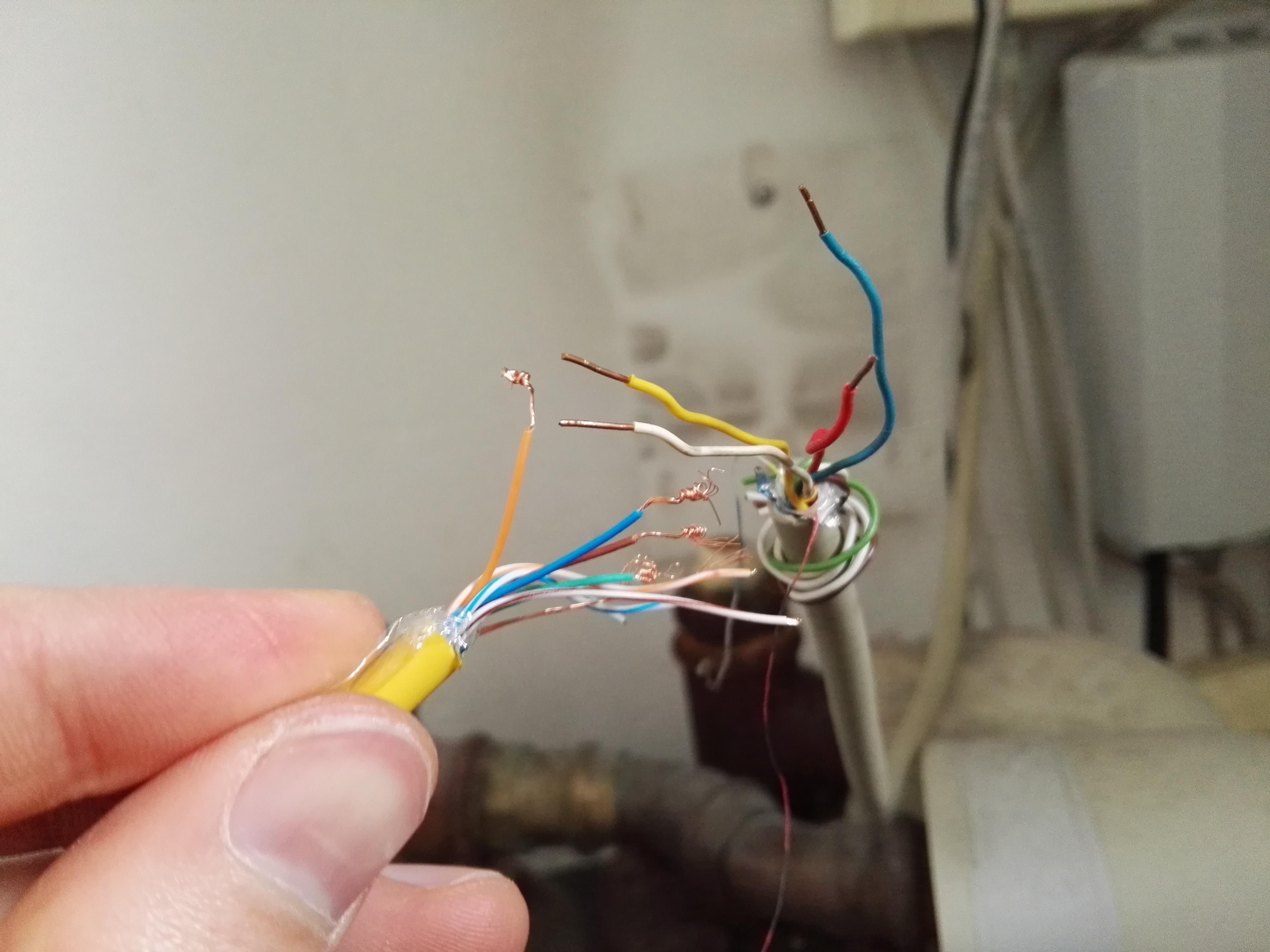

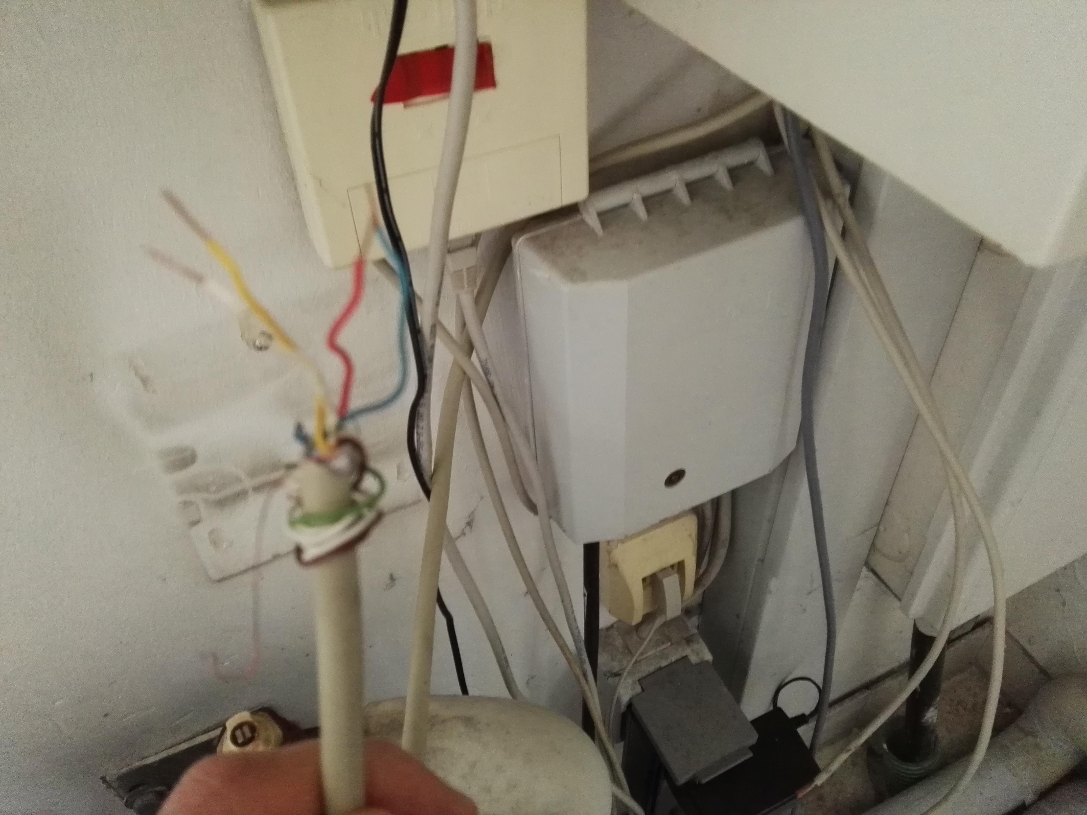

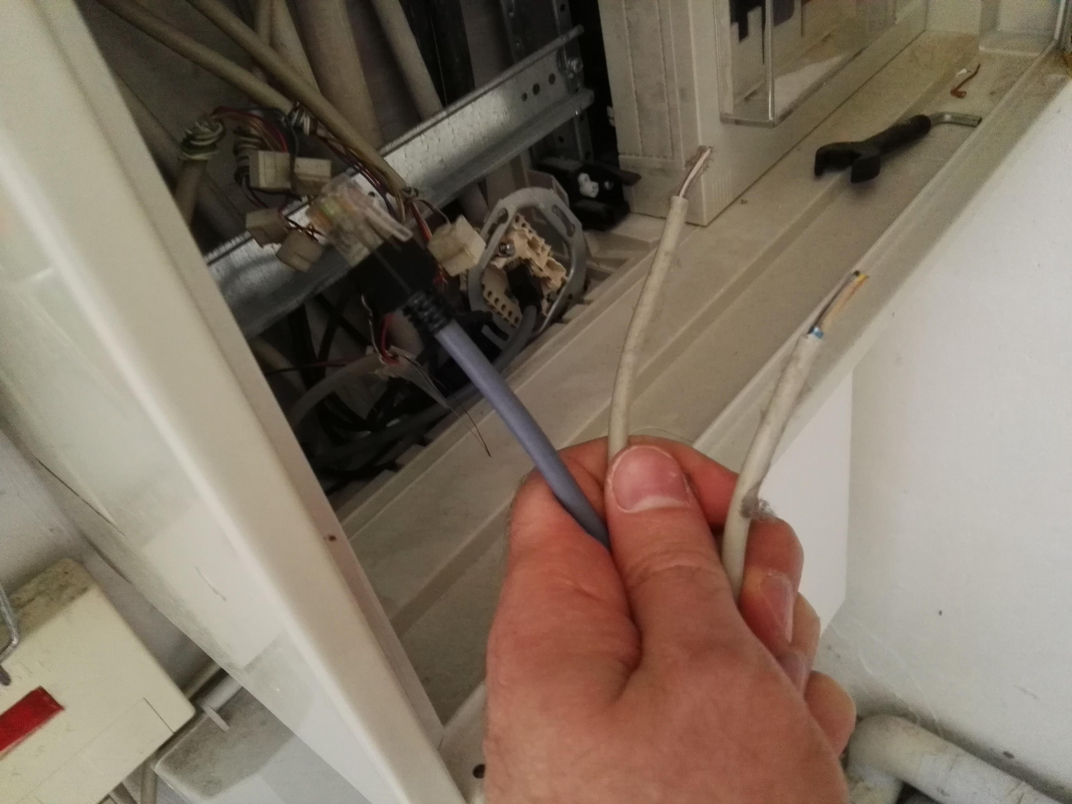

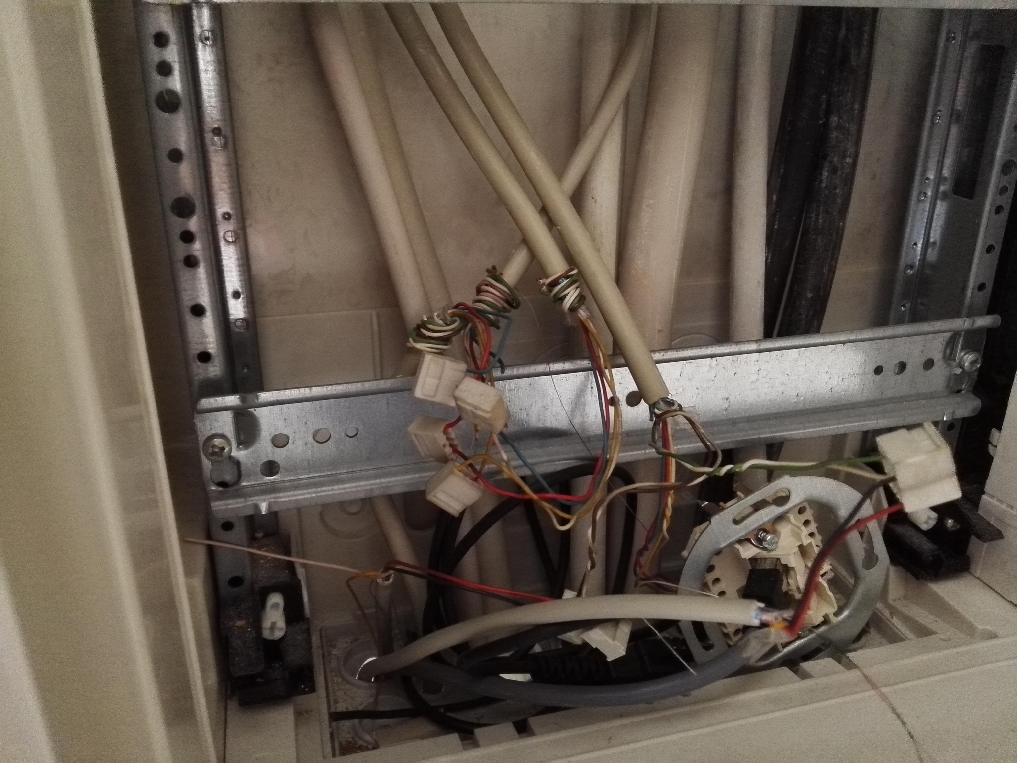

Auf der anderen Seite ist es aber total konfus. Ich habe euch leider unterschlagen, dass es sich nicht um EIN Kabel handelt, das das Signal aus dem Keller weiter transportiert sondern offensichtlich zwei oder sogar drei: IMG_20170502_153701.jpg
Daraus werden dann übrigens 4-5 Dosen im ganzen Haus gespeist (die wir aber nie genutzt haben). Daher wahrscheinlich auch der Kabelsalat. Ich kann mir jedenfalls nicht erklären warum im Wohnzimmer 8 Adern ankommen, im Keller aber nur 4 Adern gespeist werden können. Da müssen die anderen beiden Kabel irgendwie noch "mit reinspielen".
Keine Ahnung wie ich den Spaß verdraten soll: IMG_20170502_153901.jpg

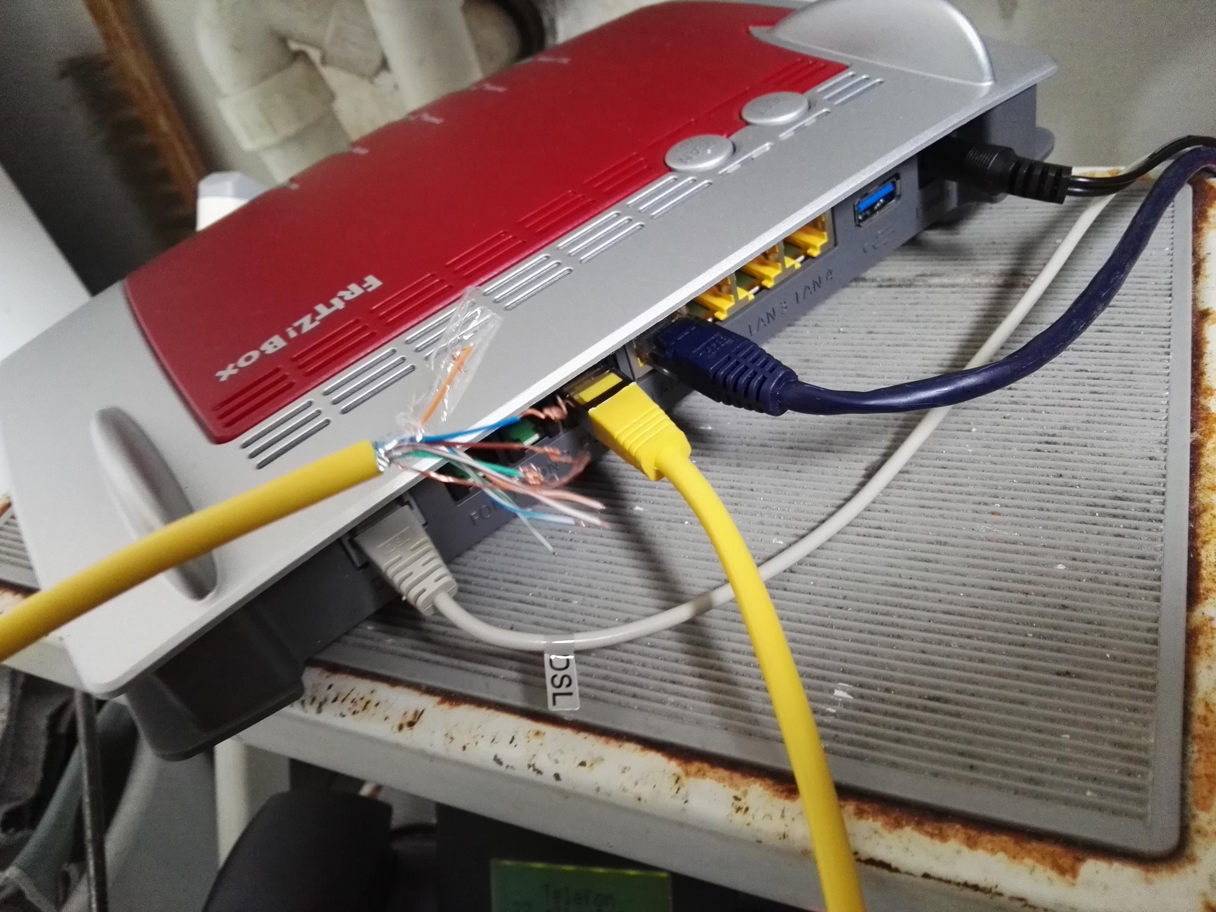

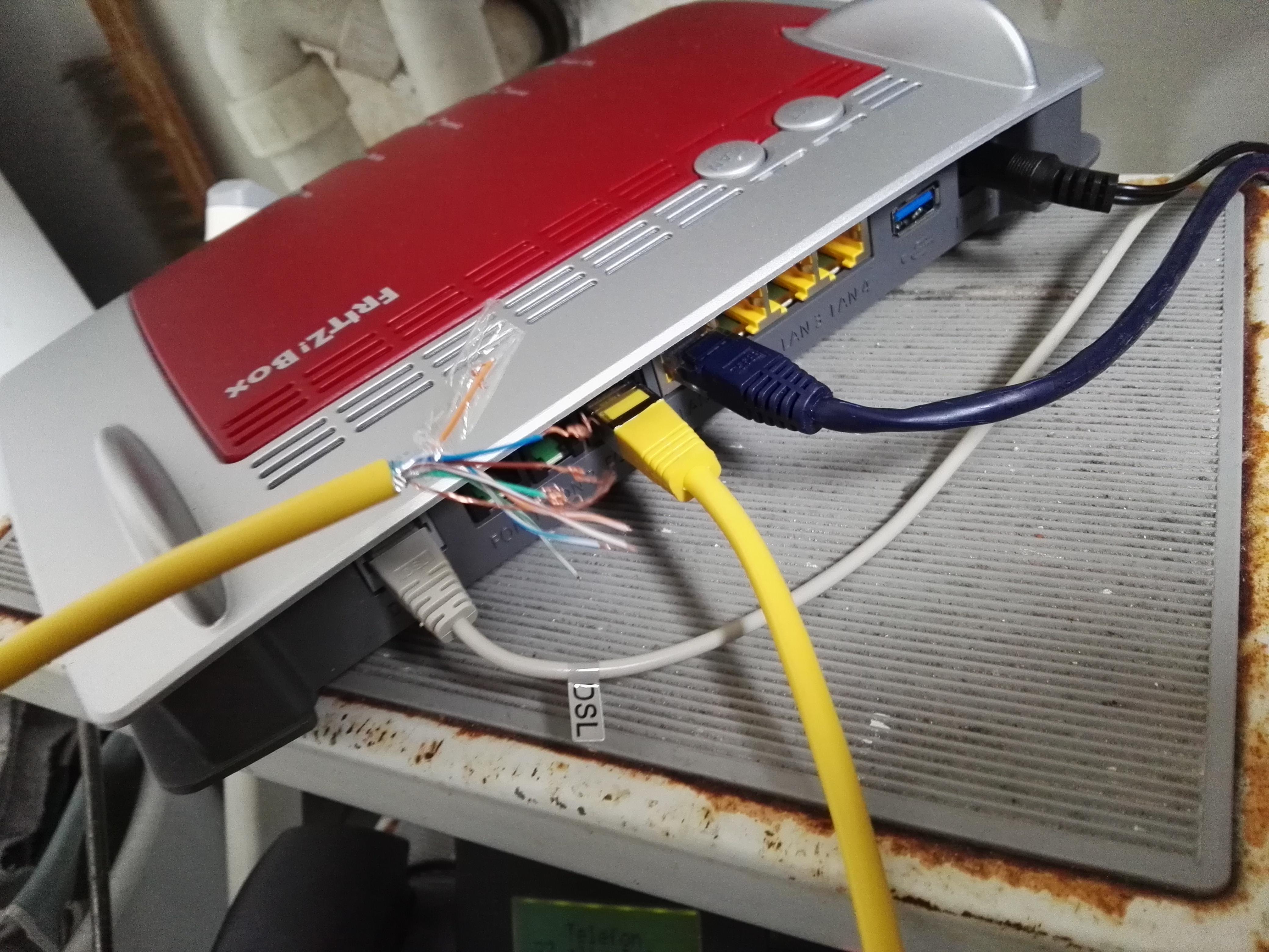

Witzigerweise existiert sogar ein RJ45 Stecker, den ich mal versuchsweise an die Fritz Box gesteckt habe (wieder FONS0 Bus). Aber im Wohnzimmer kommt nix an. IMG_20170502_153748.jpg

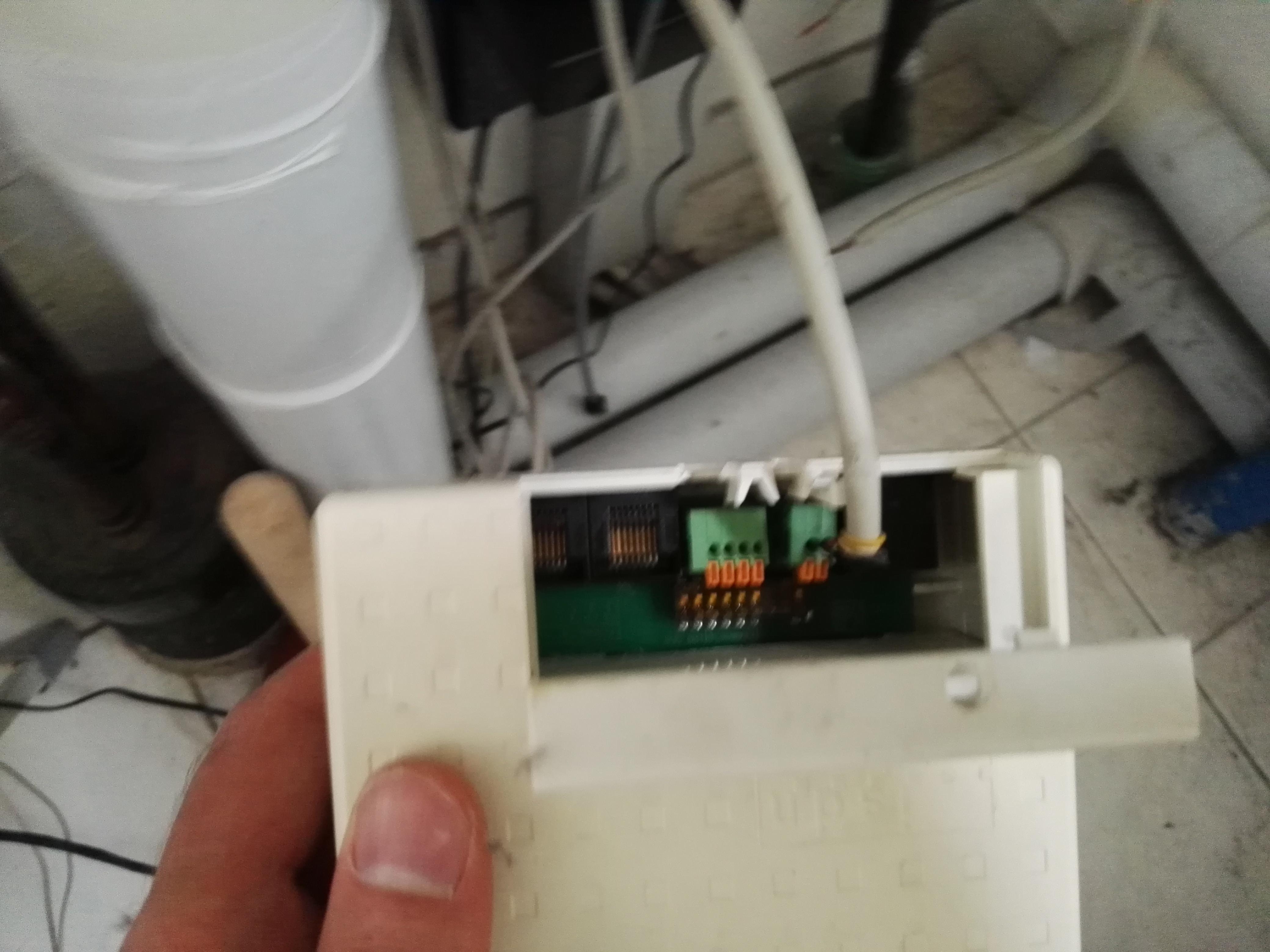

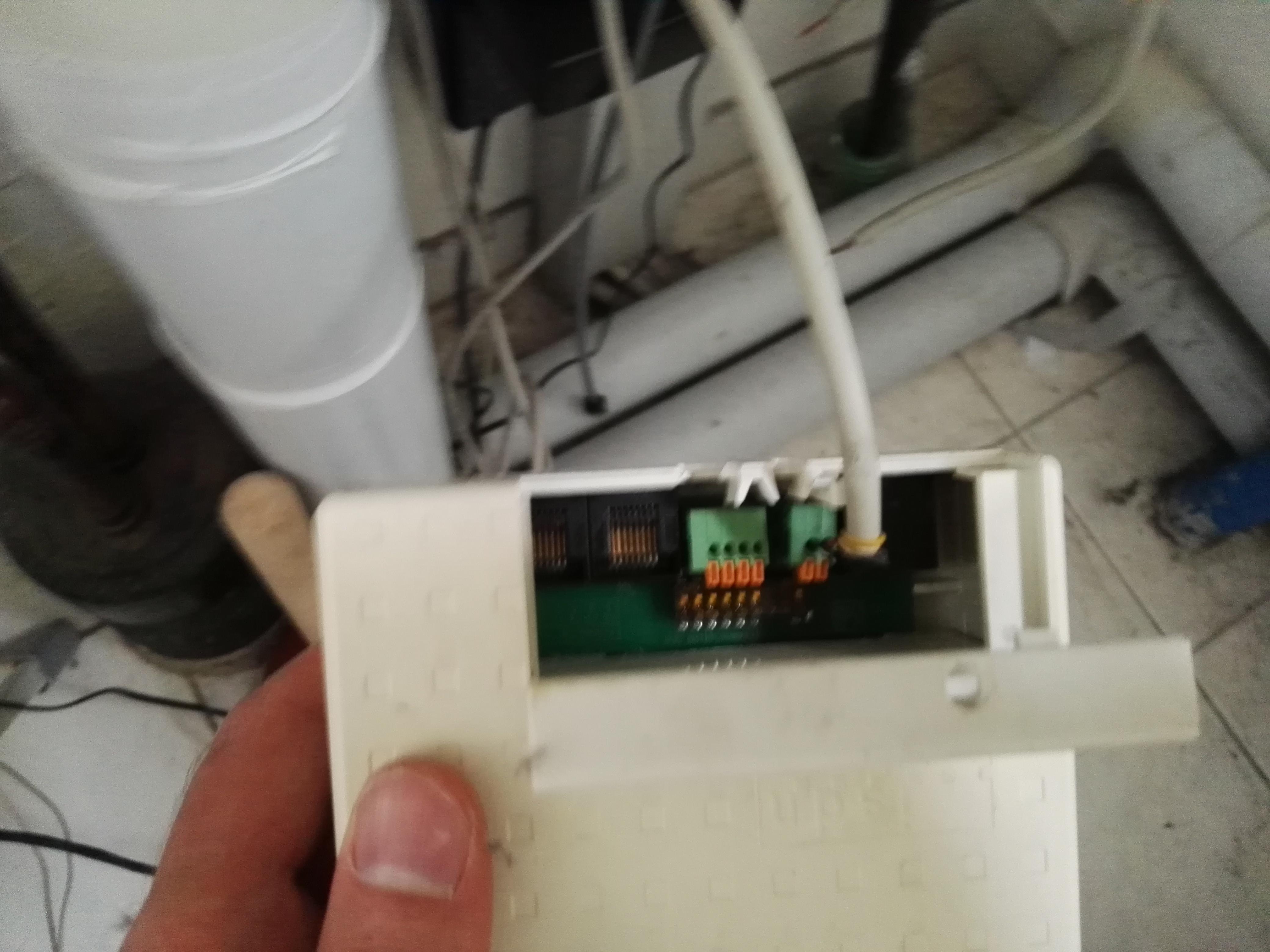

Hier noch ein paar weitere Bilder des Elends. Der NTAB rechts war mit den 4 Adern des dicken Kabels verbunden.: IMG_20170502_153631.jpg IMG_20170502_153842.jpg IMG_20170502_153758.jpg
