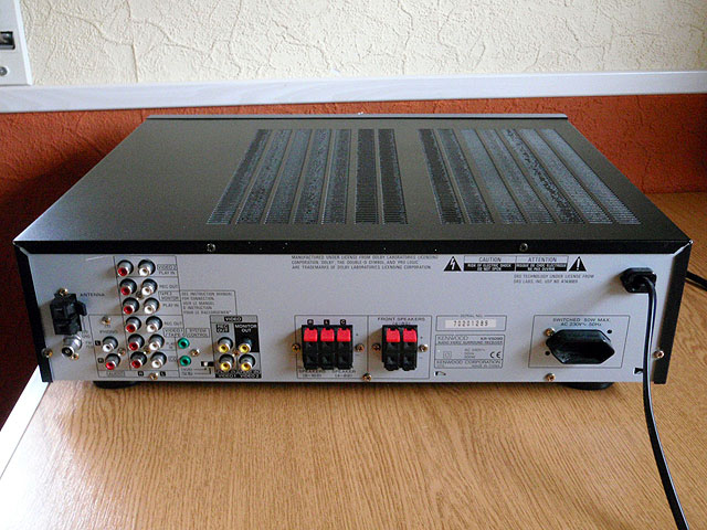

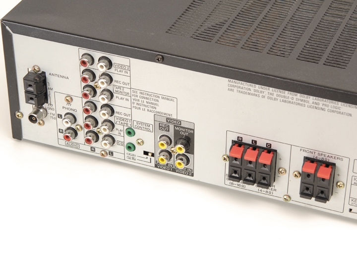

So also der AV-Receiver ( Ist eine Info PDF) wurde 97 gebaut und wurde ca 2001 gebraucht gekauft
Hier mal die Rückseite des Receivers

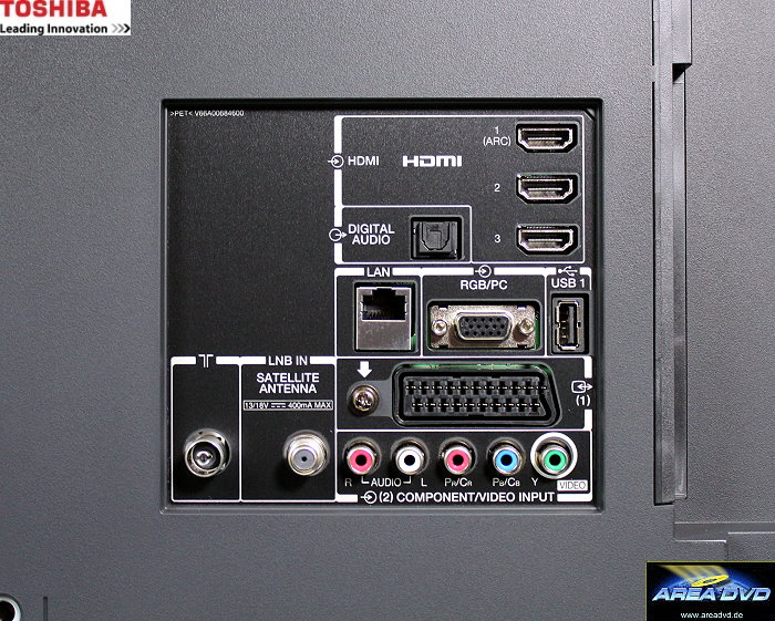

Das sind die Anschlüsse von TV

Das hab ich auch beim TV meiner Eltern bemängelt...was die analogen Ausgänge angeht, sind die neuen TVs ziemlich "erbärmlich", schließlich würde jeder vernünftige Mensch hier Cinch verbauen. Wie bei dir sind die Klinke Buchsen horizontal angeordnet, und dann "lastet" das Kabel schon ordentlich auf der Buchse.
Alternativ geht natürlich auch der D/A Wandler, aber viel besser als der vom TV wird der auch nicht sein.
