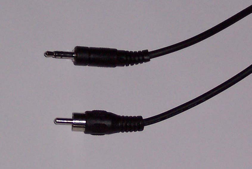

Und dieses Kabel habe ich gerade und das geht nicht:

Das beim DCS Kabel sieht aus, als ob es eine Monoklinke ist. Der Händler spricht auch explizit z.B. von der Audigy Player. Bisher habe ich noch von keinen Problem mit dem Kabel gelesen. Das untere DCS Kabel hat eindeutig eine Stereo Klinke.

Ich habe mir im Laden nun einen Stereo Mono Adapter für die Klinke gekauft. Und siehe an, es geht.

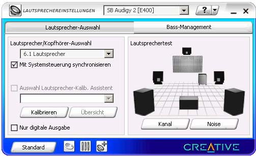

Eins wundert mich aber noch, und zwar, dass ich "nur digitale Ausgabe" anhaken kann. Bild ist im Anhang.
Wo habe ich da Vorteile, ich sehe nur Nachteile??

In Deinem Fall eigentlich Sinn frei.
Da es möglich ist auch den Spiele Sound Digital 5.1 zu einem Set zu übertragen, mag das Sinn machen. So kann man parallele analoge Geräte (Kopfhörer z.B.) abschalten.
