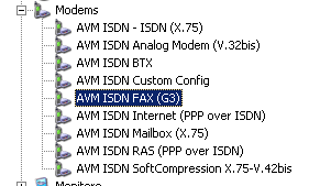

Wenn Du bei den Druckereinstellungen (Dell) festlegen kannst welches Modem zur Übertragung verwandt werden soll, kannst Du auch das Modem zur Simulation des Anschlusses wählen, siehe Anhang.

Kannst Du denn einstellen welchen Comport er fürs Modem verwendet? Wenn ja musst Du das Fritzfaxprogramm gestartet haben, dann wird ein Modem zur Verfügung gestellt und der Comport simuliert. Hast Du die Modem denn im Gerätemanager, wie auf meinem Bild?

die modems, wie auf deinem bild, hab ich alle.
