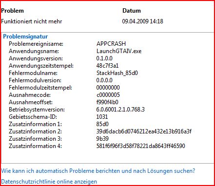

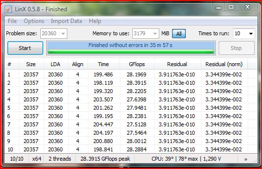

nachdem mehrere Games auf der Vsita Partition mit einem Crash endeten, habe ich mir mal die detaillierten Berichte angeschaut. Alle verweisen in dem sogenannten "Ausnahmecode" auf den Speicherbereich c0000005 (s. Screenshot). Sodann habe ich mit Memtest86+ Vers. 2.11 über zwei Stunden den Test #5 laufen lassen, ohne Errors. Auch LinX 0.5.8 brachte keine Fehler zu Tage (s. Screenshot). Gleichwohl bleibt der Fehler beim Aufruf der Games erhalten. Dies bezieht sich auf die in der Signatur angegebenen Einstellungen.

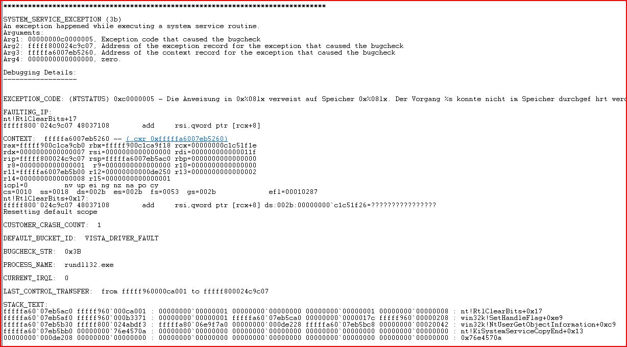

Gestern kam mit der Gedanke, mein System auf FSB 460 MHz @613 MHz RAM zu übertakten. Memtest86+ verlief ohne Problems, aber siehe da, bei LinX "testing all" im ersten Durchgang ein Bluescreen mit der Meldung, c0000005 (s Screenshot).

Ich glaube, Ihr unterliegt einem Missverständnis. Die RAM-Module sind gerade zwei Wochen alt. Das einwandfreie Prüfergebnis von LinX wurde im Zustand der Übertaktung gewonnen, also fsb450@600ram. Für die Speicher ist das eine Standardgeschwindigkeit (F2-9600). Die Speichermodule habe ich stundenlang mit Memtest86+,Test #5, getestet - ohne Fehler.
