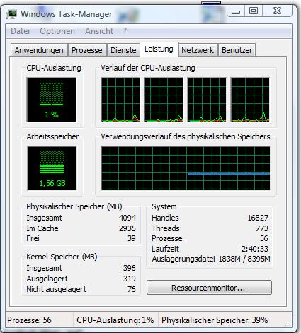

Derzeit wird bei mir im OC-Zustand im Kernel-Speicher (MB) 234 ausgelagert und 51 nicht ausgelagert.
Das ist so wie mein Kumpel sein System beschreibt, 200-250 MB paged and 80-90 non-paged at worst.
Ich hatte das Problem übrigens früher auch schon mit meinen OCZ, so dass ich einen Fehler der Module auschließe und mich mehr auf die Auslagerungsdatei fokussiere.
Hab ich ein Glück; 76, mehr als nah dran als den 80 - 90.
Stimmt, OC ist wohl nie auszuschließen.

Zu meiner Verblüffung habe ich eben festgestellt, dass Windows 7 (64) unter dem Task-Manager im Kernelspeicher (MB) 161 ausgelagert (paged) und 39 nicht ausgelagert (non-paged) hat.
Wenn das so ist, dass Vista den Kernelspeicher anders und in unterschiedlicher Größe als das "Patensystem" verwaltet, dann ist das erst recht ein Indiz dafür, dass Vista dieses Problem verursacht.
