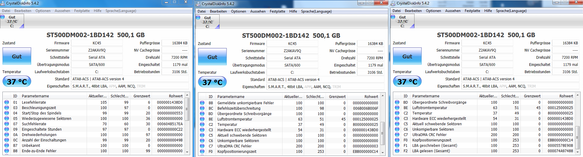

https://www.computerbase.de/downloads/systemtools/festplatten/crystaldiskinfo/
Die Software ist genauer, wenn da gut steht ist das auch in 80% der Fälle auch so, oder steht da Vorsicht !?
E
emeraldmine
Alles unbedenklich, der Fehler liegt woanders . Mache den Memtest, wenn du "Glück" hast bekommst schon nach wenigen Sekunden ne ErrorMeldung (rot) dann ist der Ram in dem abgebildeten Speicheradressraum defekt.

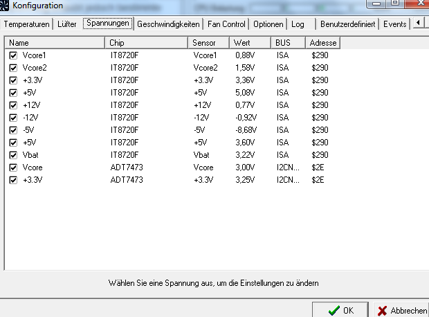

Kennt sich vielleicht jemand mit der Spannung des Netzteils aus? Mein bruder meint, dass das Problem daran liegen könnte.
Hier mal die Spannungswerte meines PC's, habe zwar keine Ahnung davon, aber vll. kann mir die ja jemand auswerten. Vor allem bei dem +12V bin ich mir unsicher, dass dort 0,77V drauf ist.
E
emeraldmine
demnach wäre das Netzteil schuld, aber hey die ganzen Software Programme sollen nix taugen. Bei mir ist der VBat Wert = 0 , muss aber 3V+ sein
Hm
Ich überprüfe das trz.dem mal
Edit:
Eben im BIOS nachgeschaut, alle Werte stimmen(leider), das Netzteil ist also nicht schuld..
