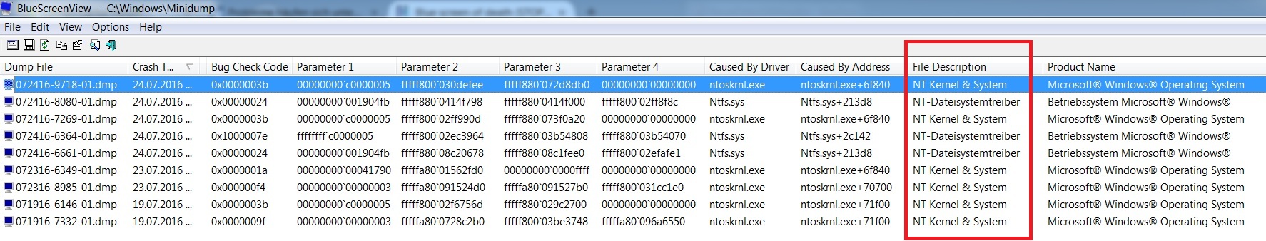

Im Bluescreenview zeigt sich das es wohl was mit NTFS + System/Kernel zu tun hat :confused_alt:

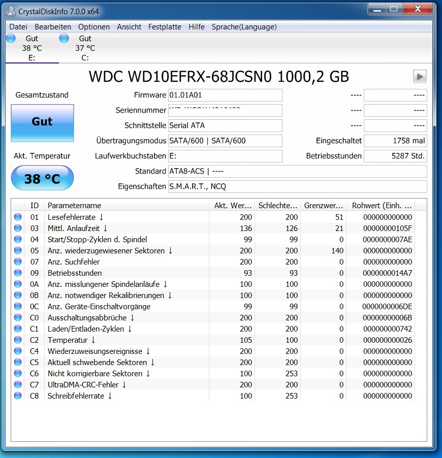

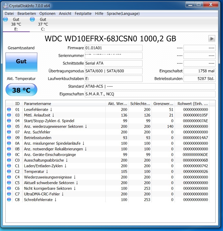

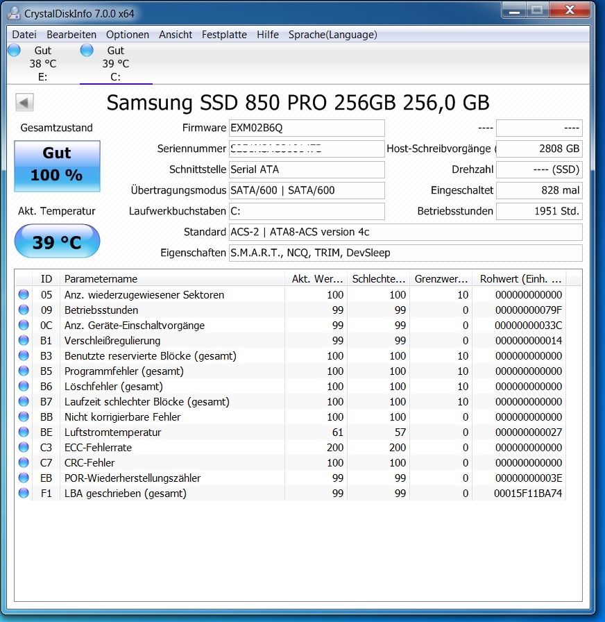

Poste mal Screenshots von CrystalDiskInfo von allen Platten, das Fenster so weit aufziehen, dass alle Attribute sichtbar sind.
Hallo habe mal Screenshots gemacht .... jedoch ist die 1TB Red erst später hinzugekommen bzw (heute angeschlossen worden) vorher die Probleme gehabt. Kann der "Kernel oder NTFS-Fehler" auch davon kommen das die 850Pro SSD Probleme mit Treibern hat?
In wie fern kann das dann mit den FireFox-Problemen zusammenhängen?

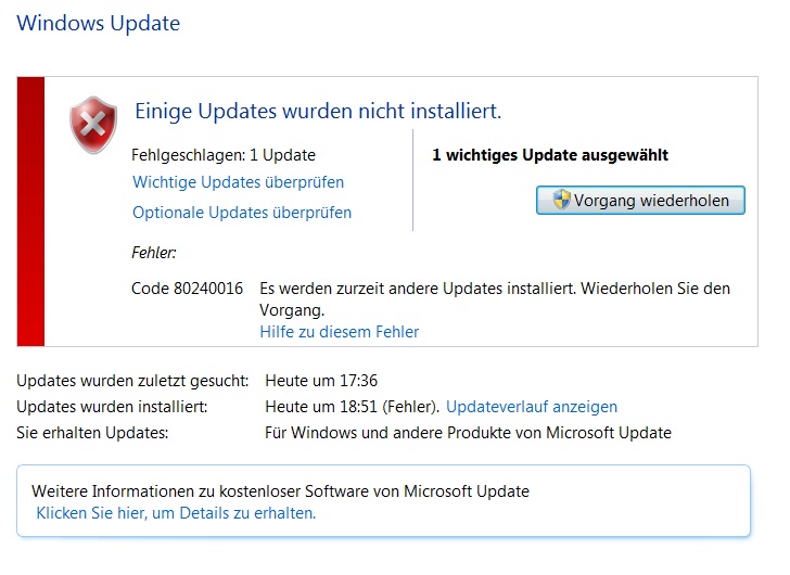

Desweiteren habe ich heute wiedermal Probleme Updates zu installieren, es kommt der Ladebalken aber bleibt immer wieder stehen bzw bricht dann später ab oder aber man läd während des runterfahrens und er rödelt 1std. für eine 3MB Datei :( .
Und das ist nicht nur bei dem Update so gewesen, sondern auch bei FrameWork 4.5, als Update ... Ladezeiten von gut und böse wenn ich jedoch die Volldatei lade klappt die installaition in 3min von FrameWork!
WindowsUpdate_80240016
Heißt soviel wie:
Dieses Problem tritt auf, wenn der Windows Update-Client, oder der Microsoft Update-Client nicht auf den Benutzertoken zugreifen kann.
Soll das heißen das der Windows-Key Probleme macht? Das er mir quasi keine "Erlaubnis" gibt für Updates?

Die Platten sind OK.

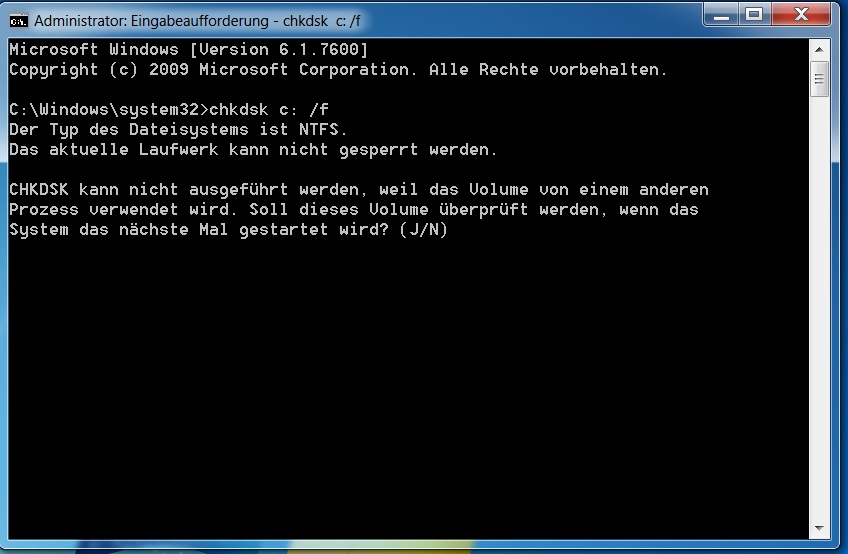

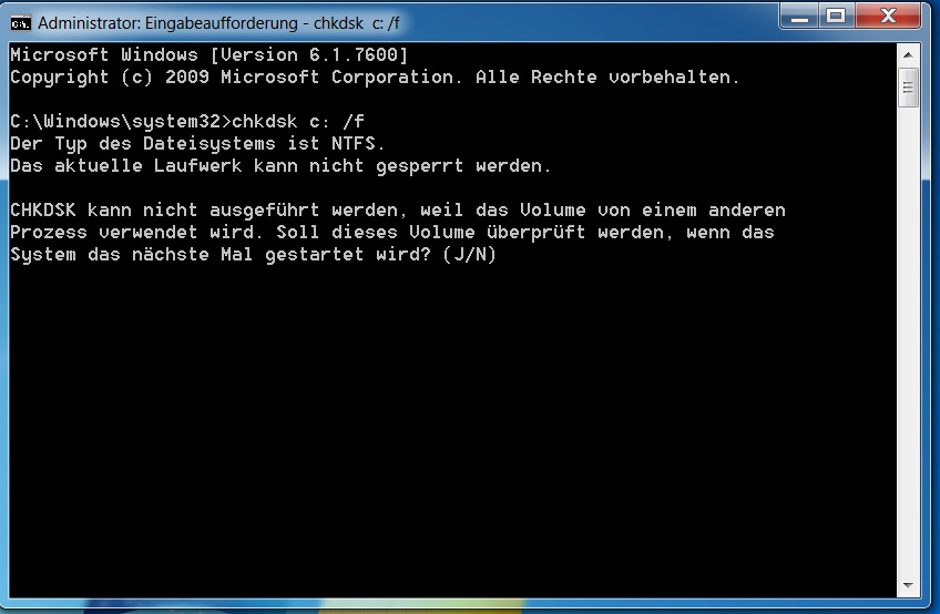

Prüfe mal das Dateisystem: cmd.exe als Admin starten und chkdsk c: /f eingeben. Abfrage mit Ja bestätigen und neustarten.

Dass Windows Update langsam ist, ist nicht erst seit gestern bekannt. Du musst den aktuellen Update Client installieren. Am Key liegt das definitiv nicht.
Deaktiviere die Services "Windows Update" und "Intelligenter Hintergrundübertragungsdienst". Dann den Inhalt von c:\windows\software distribution\download löschen und anschließend die Services wieder starten.

Guten Abend, also unter "chkdsk c: /f" ist KEIN Fehler gefunden worden. Dieser test musste gemacht werden nach einen Neustart weil sachen ausgeführt wurden und so nicht getestet werden konnten.

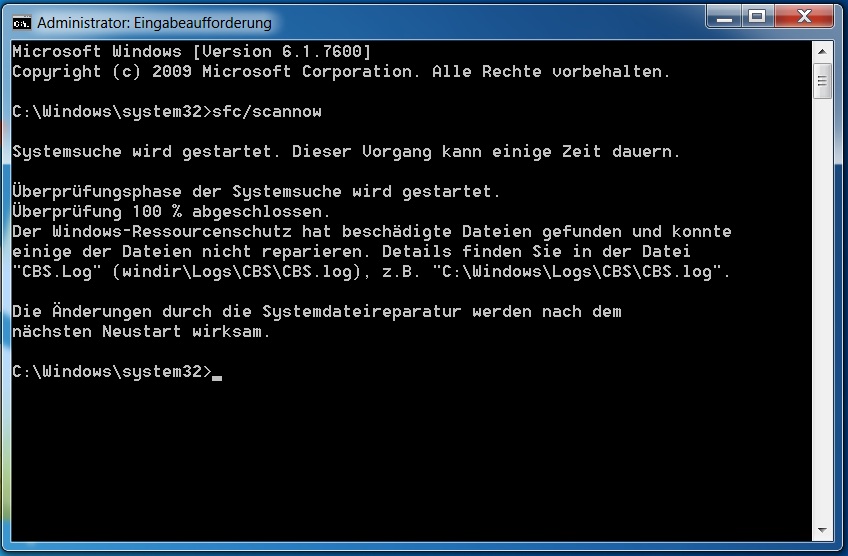

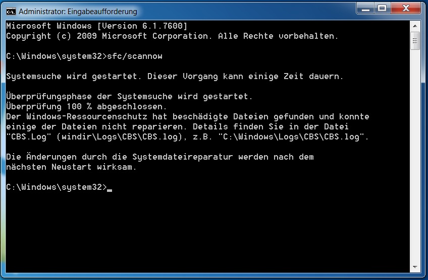

Unter "sfc/scannow" konnte er zwei kleine Sachen finden ....

Führe nach einem Neustart nochmal sfc aus. Werden wieder Fehler gefunden musst du die angegebene Datei zippen und hochladen.
