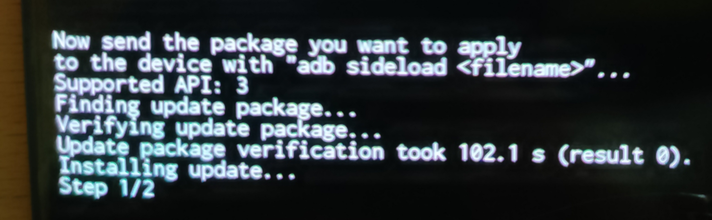

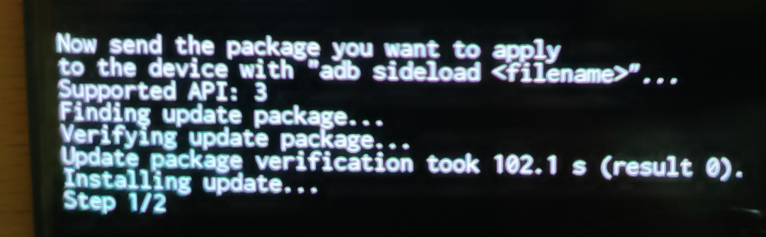

So adb sideload läuft.
Jetzt ist Geduld gefragt
nach step 2/2 passiert nichts, reboot führt weiterhin zu dauerladeschleife des google logos

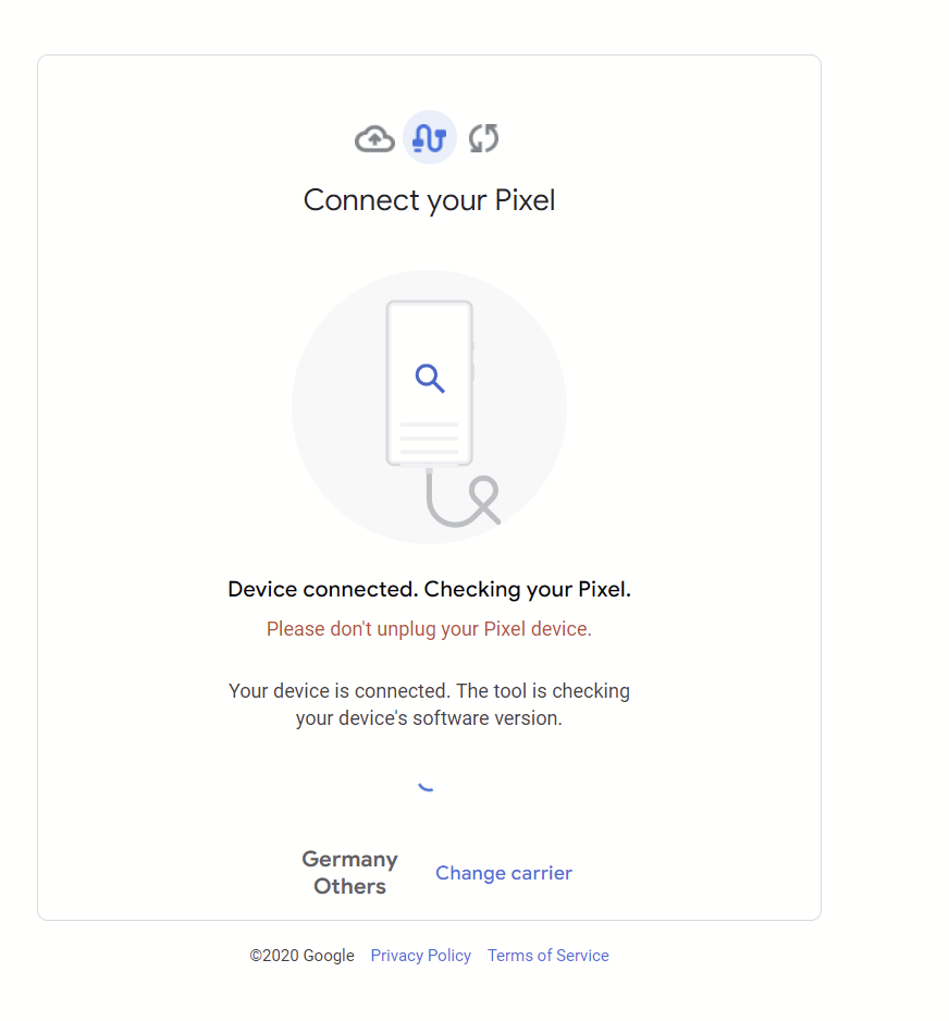

-> Dazu muss das Gerät im dann im Rescue Modus sein. Zumindest das funktioniert auf meinem Test Pixel 4a 5G ohne jegliche Voreinstellungen (Gerät war Werkszustand).

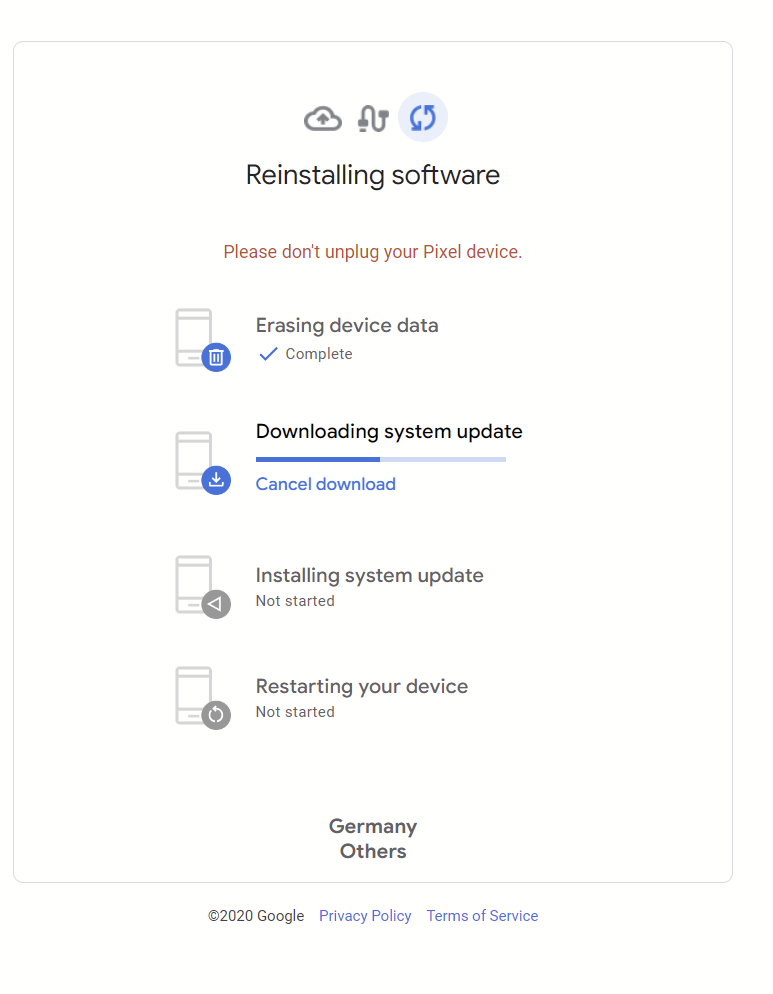

sieht vielversprechender aus, aber er hängt jetzt auch schon ne weile in dem status.
ps: musste nach wechseln in den rescue mode usb-kabel ab- und wieder anstecken, damit die website die abfrage begann, vorher wurde das pixel 4a zwar gefunden aber die verbindung wurde abgelehnt
beide dienste brechen leider ab!
pixelrepair disconncted

ich hab jetzt nochmal die usb-treiber neu-installiert (war mir nicht sicher ob die aktuell sind/waren und jetzt nach adk kill-server macht chrome jetzt bei der webseite repairpixel.with google.com. endlich weiter.
k.a. woran das jetzt lag. mal sehen ob es jetzt klappt

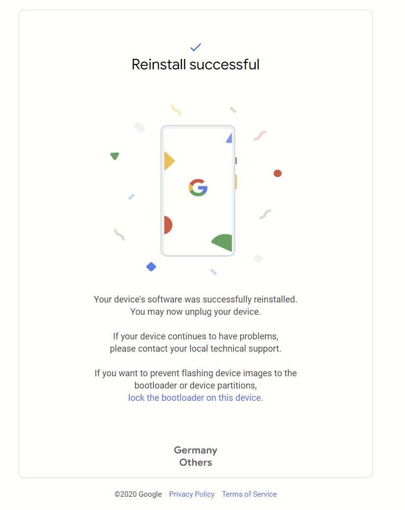

sieht gut aus aber...
Was hat das jetzt zu bedeuten? https://support.google.com/android/...2941036872087-2140421535&p=verified_boot&rd=1
Reaktionen: FR3DI
da war nichts wichtiges drauf, laut dem besitzer wurde alles in der cloud gesichert.

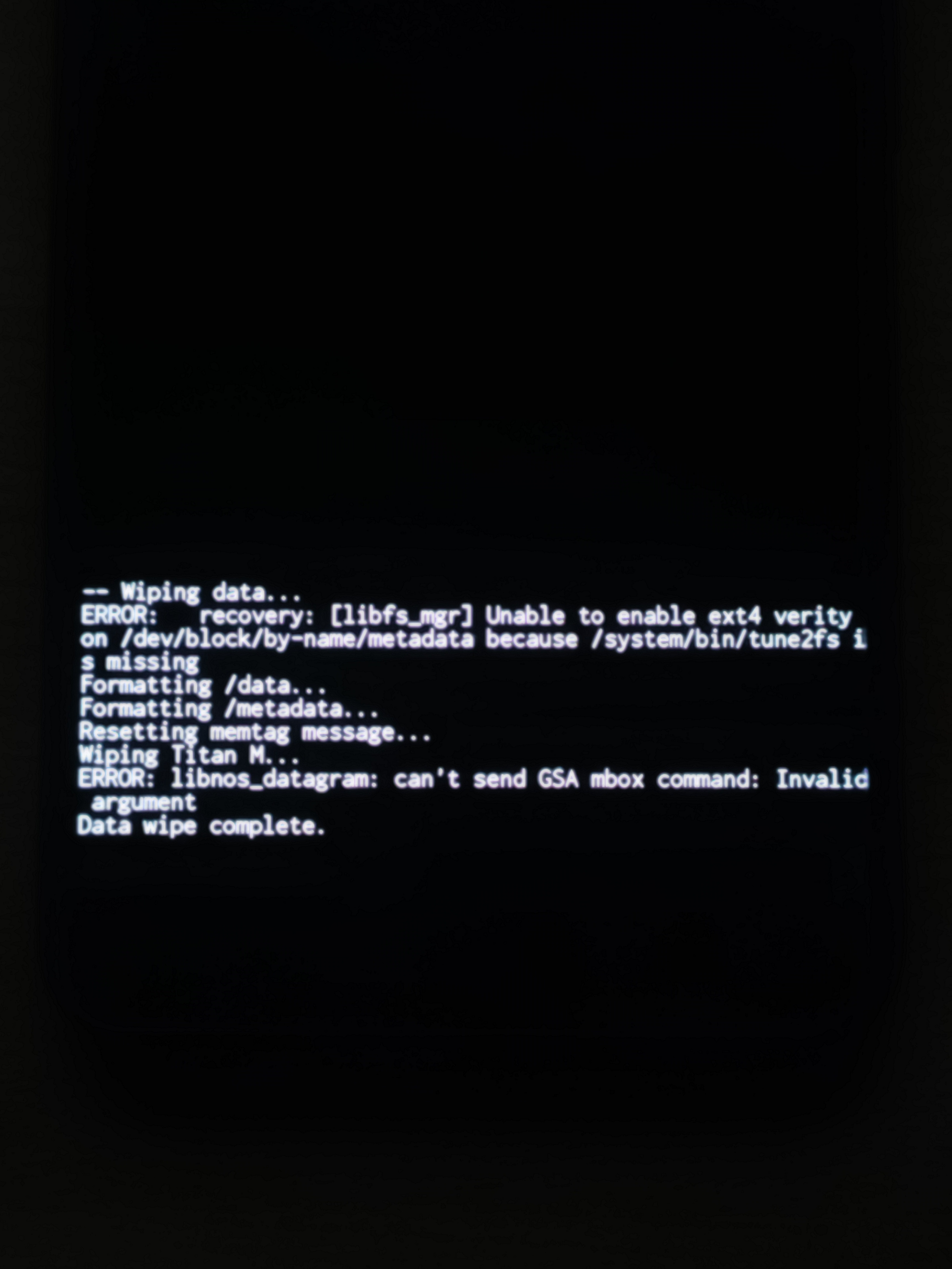

der reboot hängt jetzt (aber keine dauerschleife wie bisher)

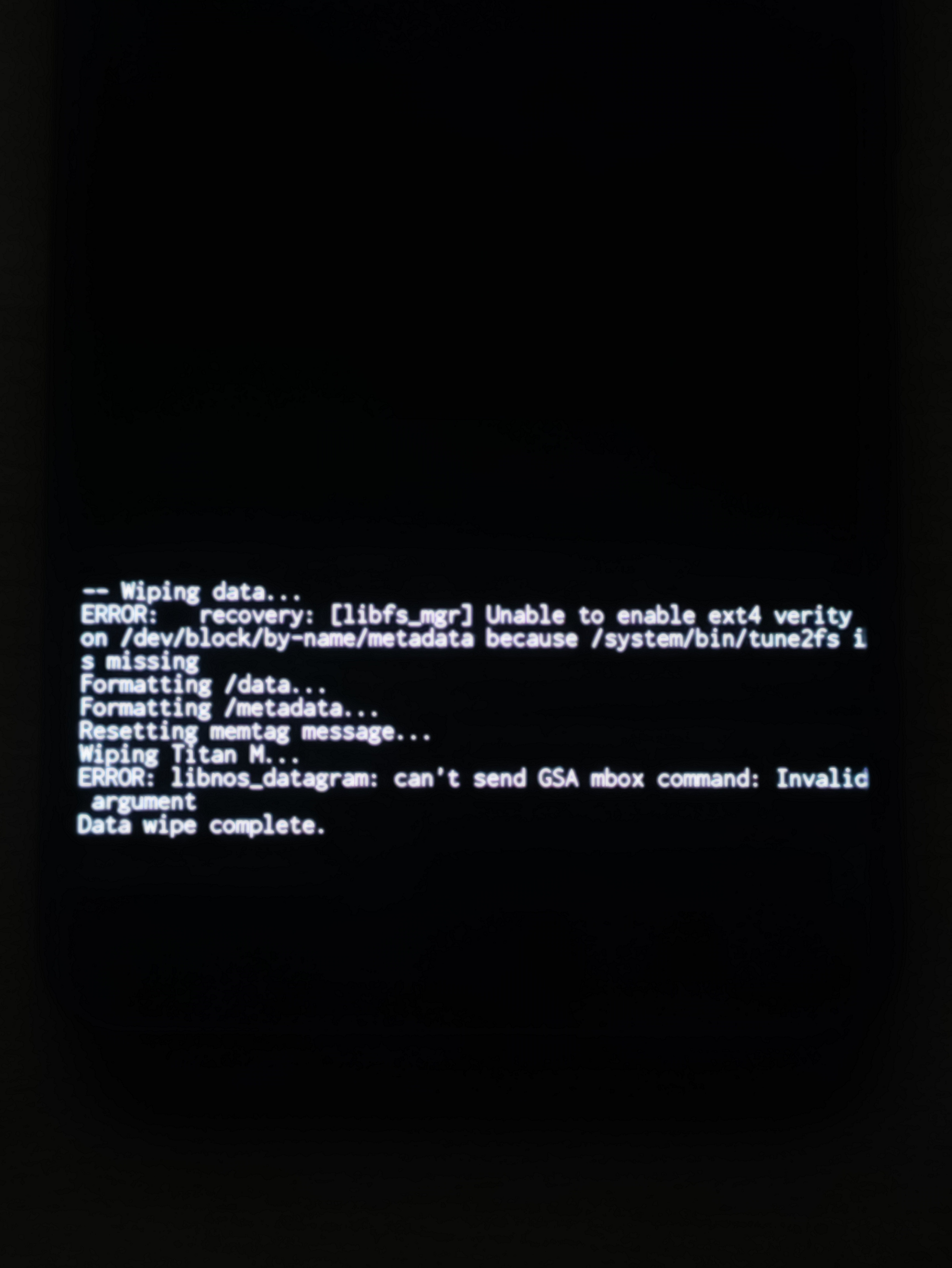

Anschließender werksreset ist immer noch nicht möglich
We recommend restoring your device's operating system. If you have a Pixel or Nexus, learn how to flash your device with the latest factory image.
Wirst du wohl um ein Downgrade nicht herum kommen. Um dann per Sideloading direkt im Anschluss ein Upgrade zu machen?
Bootloader kannst du ja wieder sperren.
Für Android 14 gibt es aktuell wohl noch keine Werksbilder.
Gruß Fred.

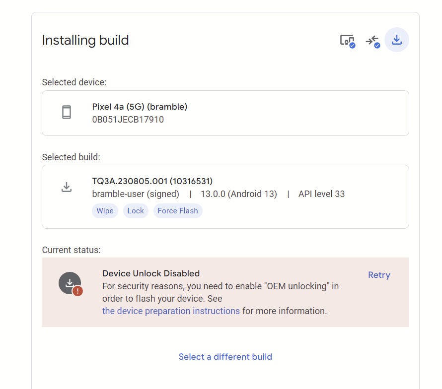

d.h es ist jetzt unlock und ich kann per flash.android.com android 13 installieren?
nope. handy ist immer noch locked im fastboot und flash. android.com meldet oem locked
ich wiederhole jetzt nochmal repairpixel.withgoogle.com – ohne erfolg.

Da in den einem Screen stand; "lock the bootloader on this device", bin ich von etwas anderem ausgegangen. Schaut nun wirklich unmöglich aus, das irgendwie zum laufen zu bekommen.
Gruß Fred.
