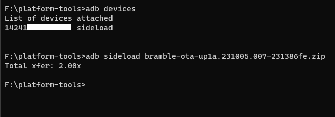

Nochmal: Das Factory geht nur ĂŒber fastboot und du wirst es nicht flashen können, weil du dies OEM Unlock voraussetzt. Sonst sind die Partitionen nicht flashbar und das Skript (flash-all.bat) bricht ab.
Factory Images sind nicht fĂŒr Sideload! fastboot steht im Recovery Modus nicht zur VerfĂŒgung.
Dir bleibt also ĂŒbrig ĂŒber adb sideload nochmal das OTA Image zu flashen, gefolgt von einem "Wipe data/factory reset" im Recovery. Da ein OTA Image im Gegensatz zum Factory keinen Wipe macht.

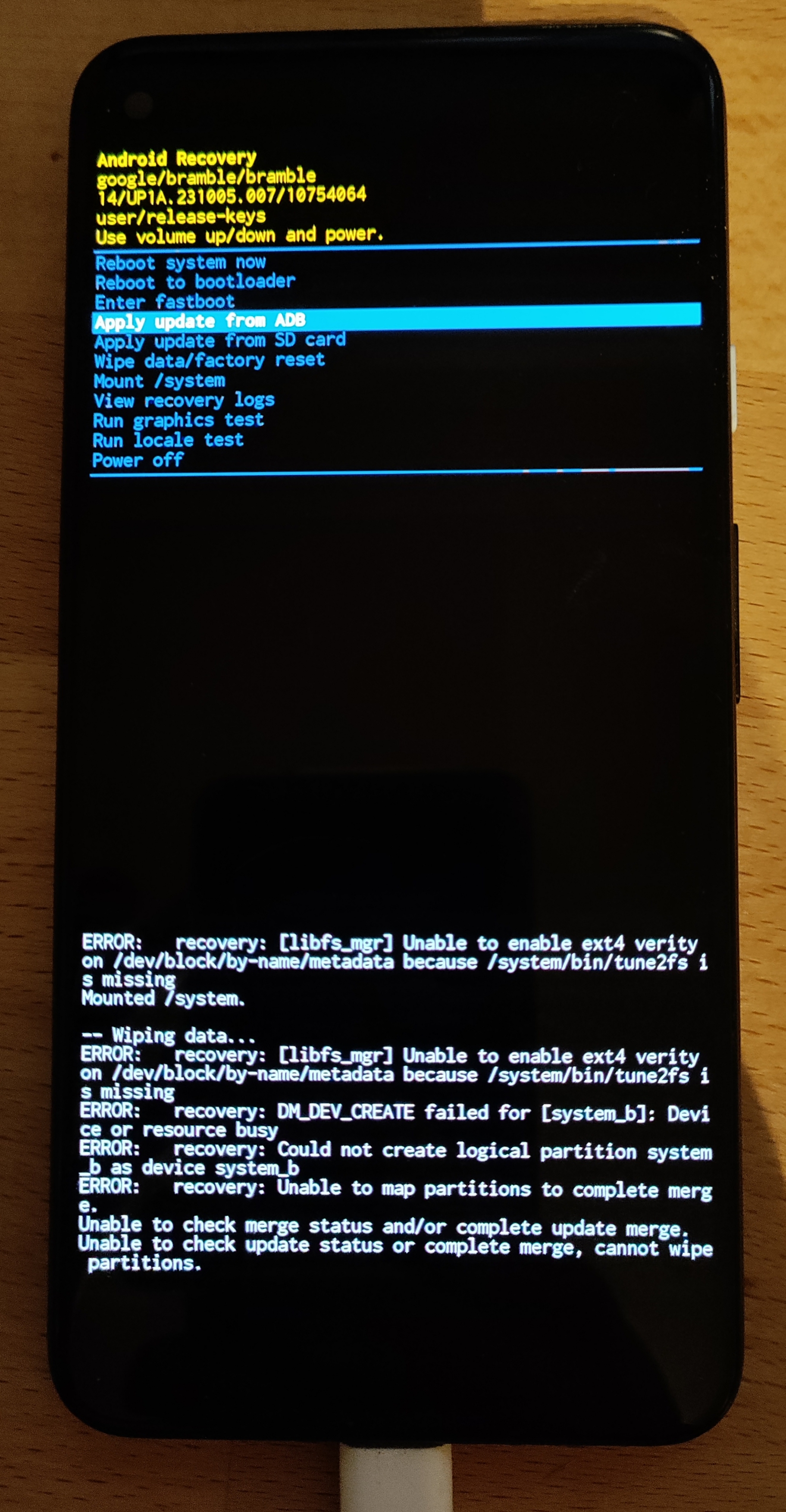

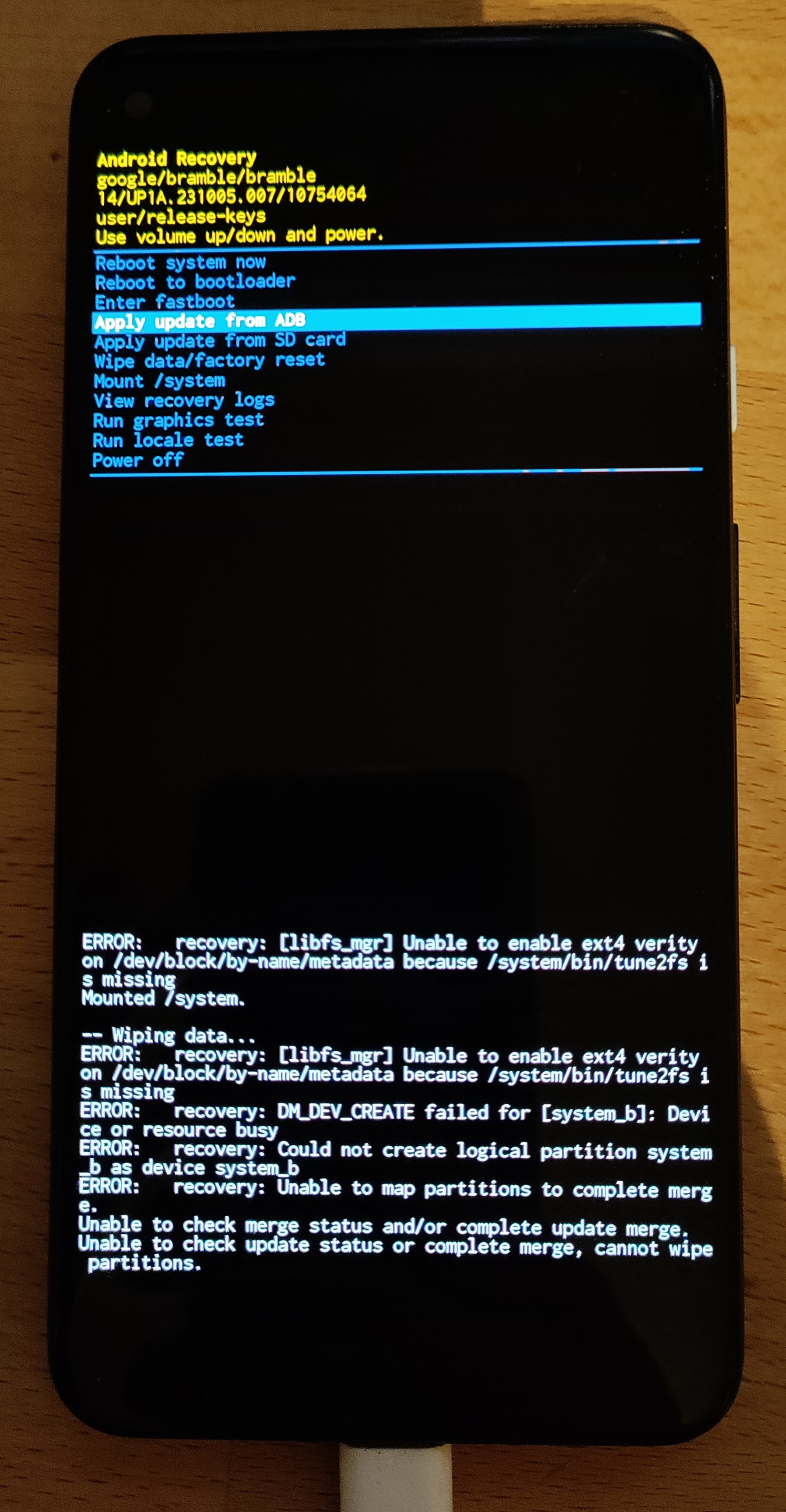

das geht ja leider nicht, habe ich ja gestern schon mehrfach probiert. und der factory reset spuckt ja diesem gsm handle fehler aus, siehe posting. echt zum kotzten das so ein buggy Android released wird. mal wieder sind die early adaptor die dummenarvan schrieb:Dir bleibt also ĂŒbrig ĂŒber adb sideload nochmal das OTA Image zu flashen, gefolgt von einem "Wipe data/factory reset" im Recovery. Da ein OTA Image im Gegensatz zum Factory keinen Wipe macht.

Du warst am Ende in einer Boot Dauerschleife, hast du danach nochmal einen "Wipe Cache/ Factory Reset" durchgefĂŒhrt? Die Fehler dabei stehen bei mir auch, dass scheint also einfach normal zu sein. (Bei mir stehen noch mehr, vermutlich weil nix an Daten drauf ist)
Sonst versuch es doch einfach nochmal. Vielleicht war das was noch gefehlt hat. Immerhin hat es ja versucht zu starten.

nein, da kommt fehler xfer: 1.00xarvan schrieb:Frage ist ja ob man per adb sideload auch ein Àlteres mit Android 13 nehmen könnte, das hab ich noch nicht ausprobiert.

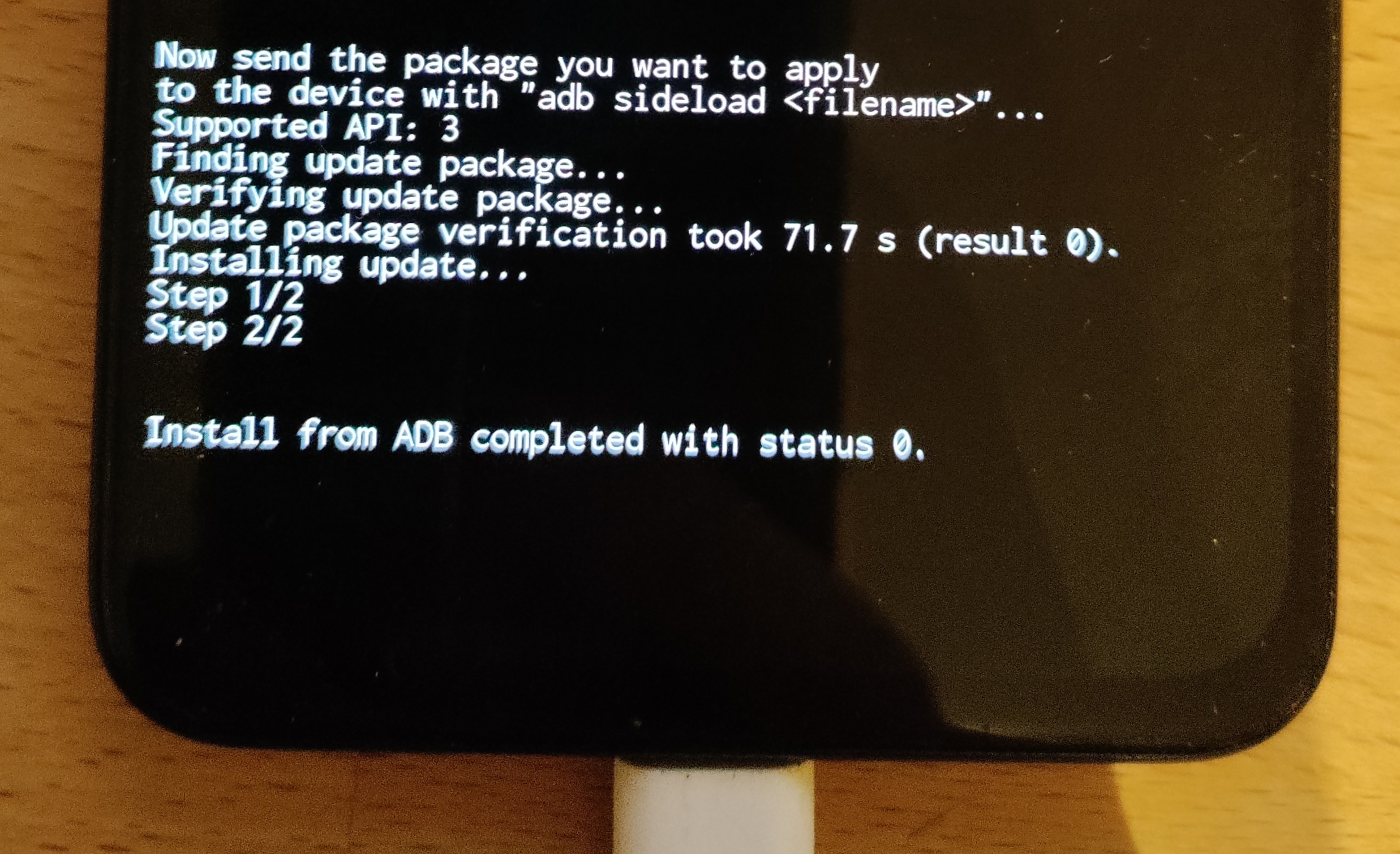

@FR3DI

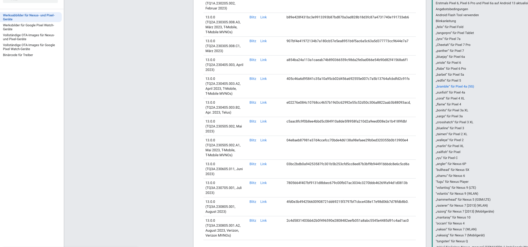

gerade per reddit den Link bekommen
https://developers.google.com/android/ota?hl=en#bramble
komischwerweise ist nur "hl=en" das update sichtbar aber nicht unter "hl=de".

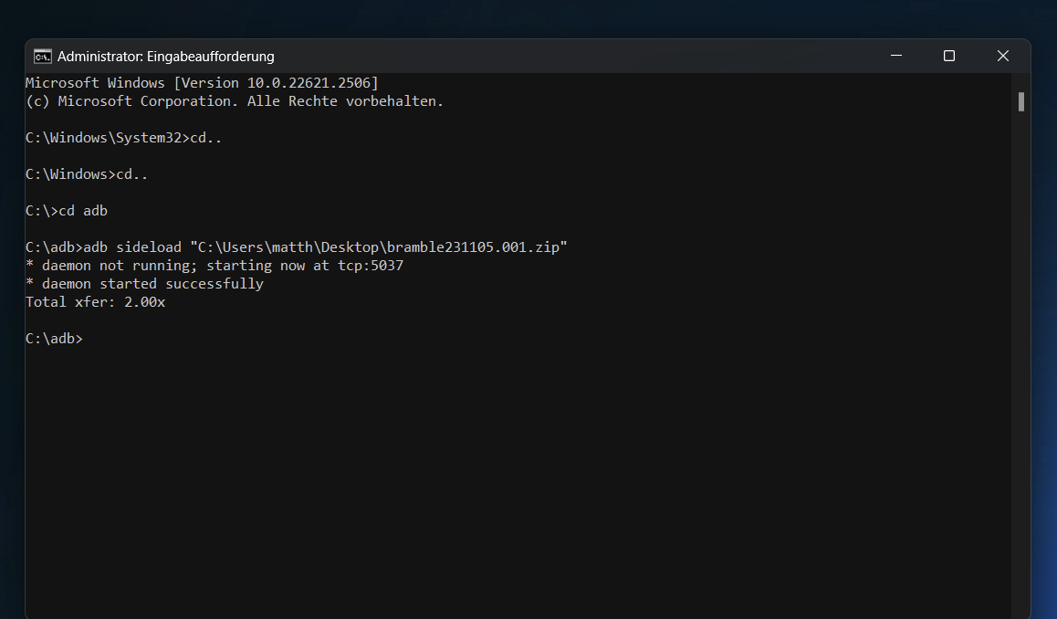

jetzt hoffe ich das ich damit xfer 2.00x hinter mir lassen kann
- Mai 2010
- BeitrÀge
- 2.967

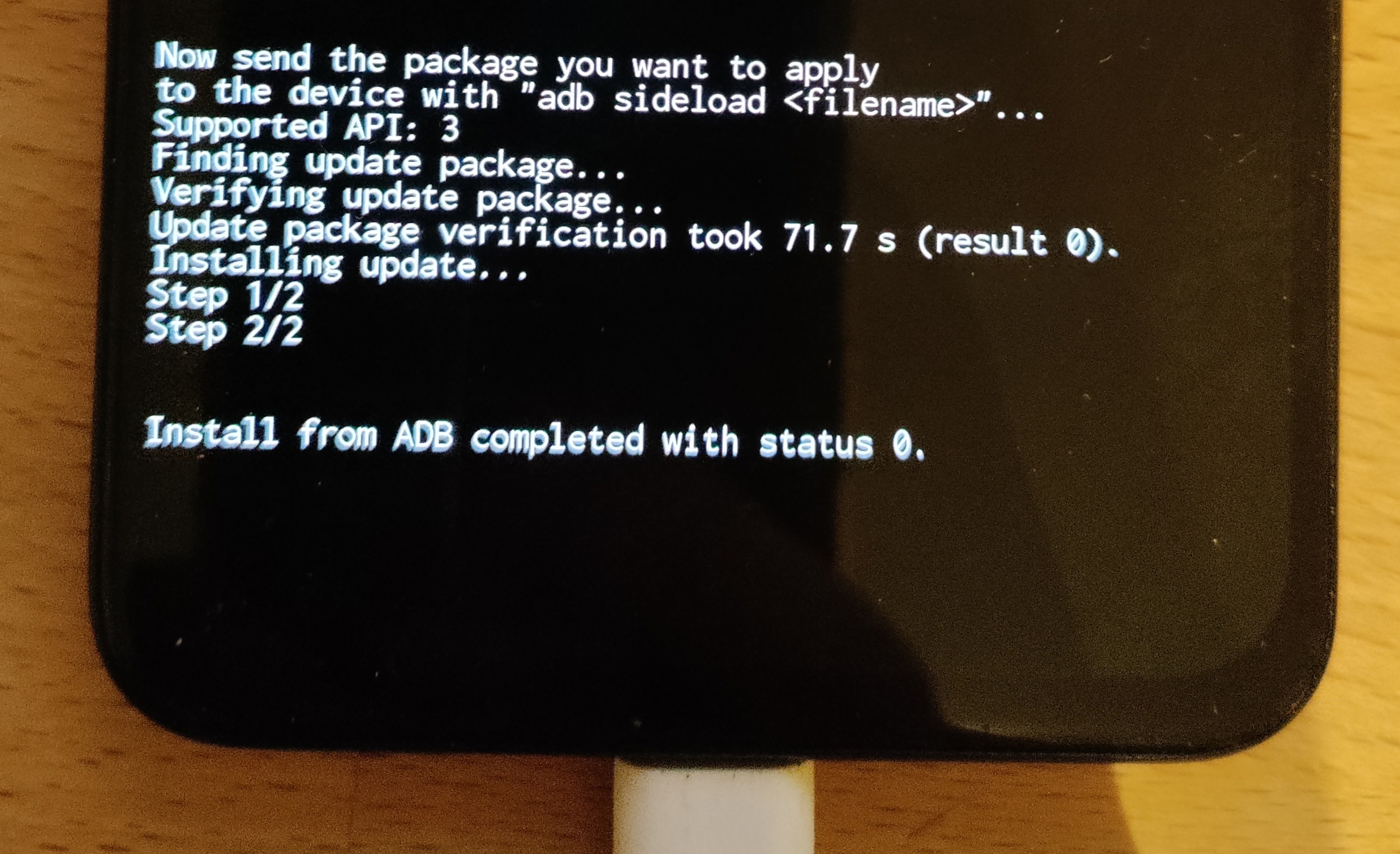

Das Paket wurde erfolgreich ĂŒbertragen und auch Installiert?MGFirewater schrieb:Hier noch Mal die sideload Fehlermeldung auf dem phone
Zu dem Fehler lÀsst sich aber auch nichts genaueres finden.
