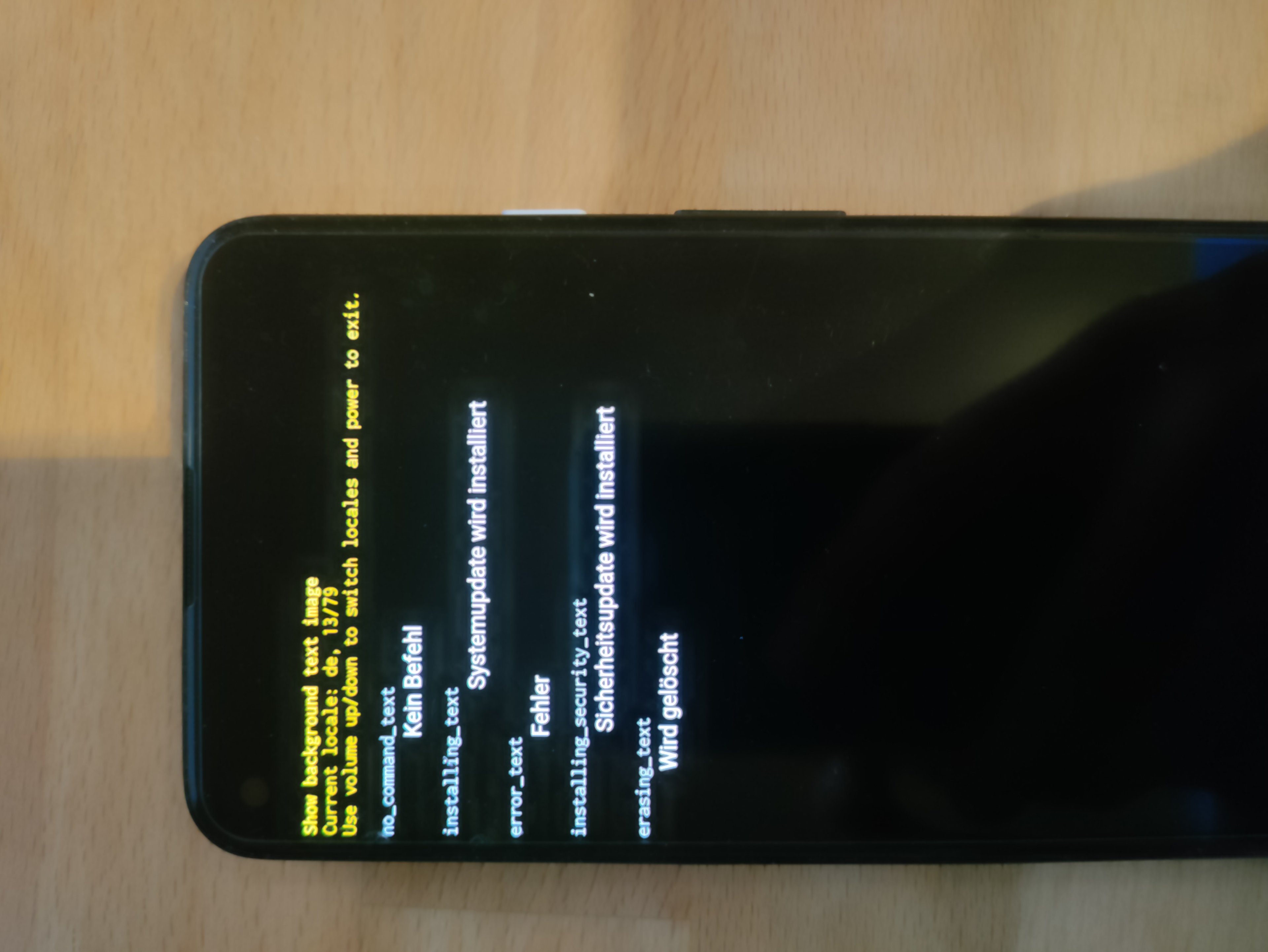

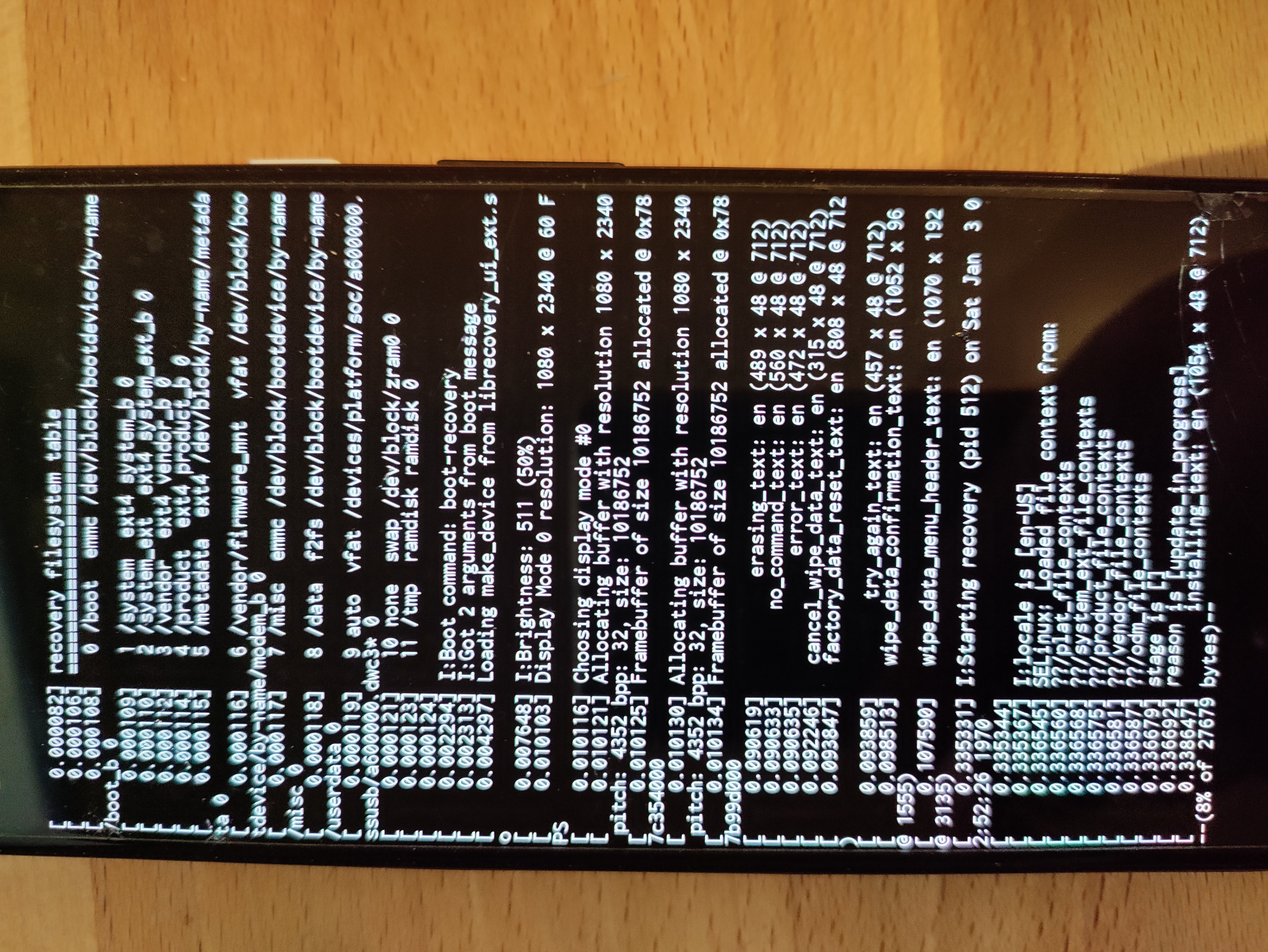

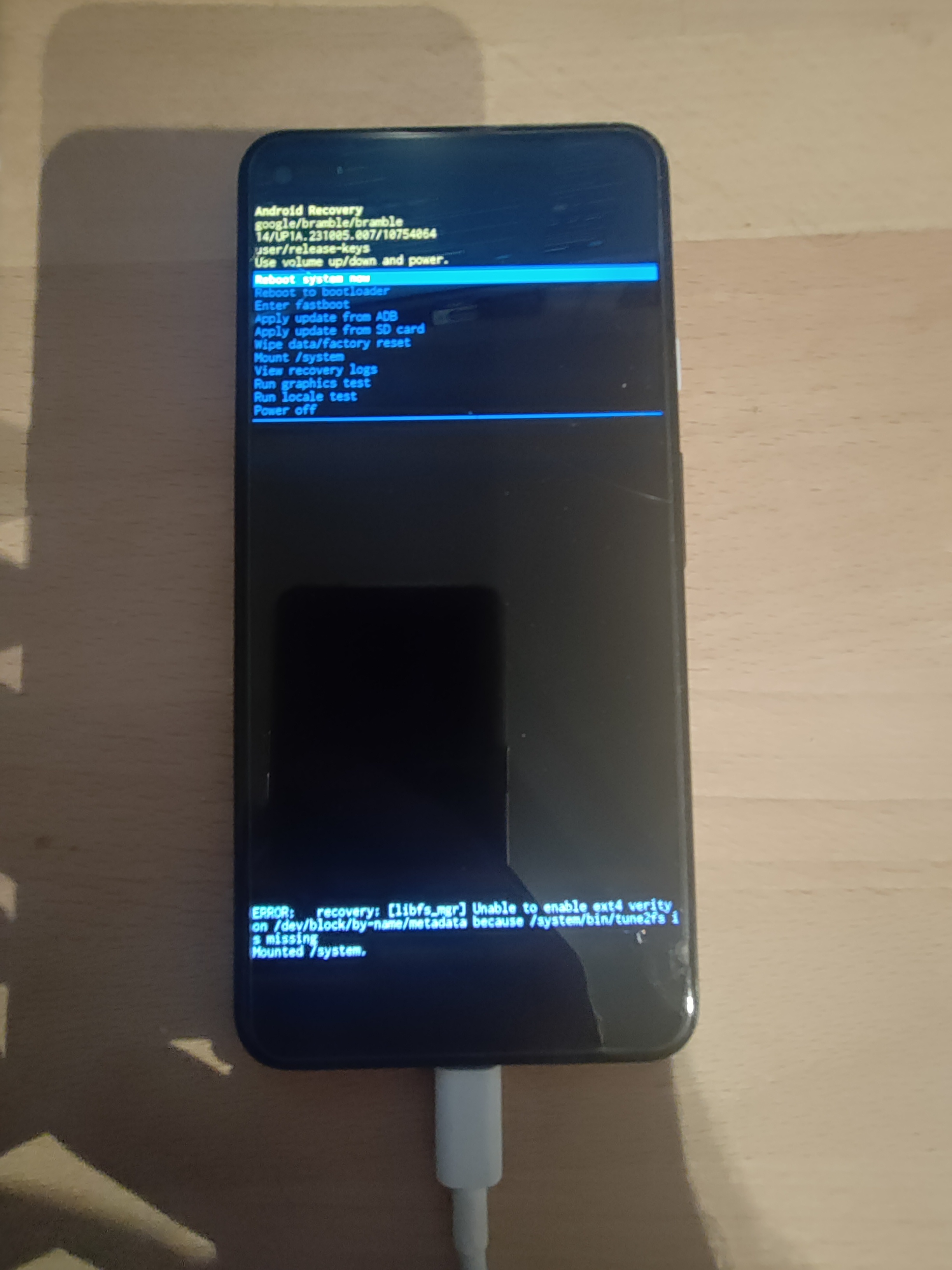

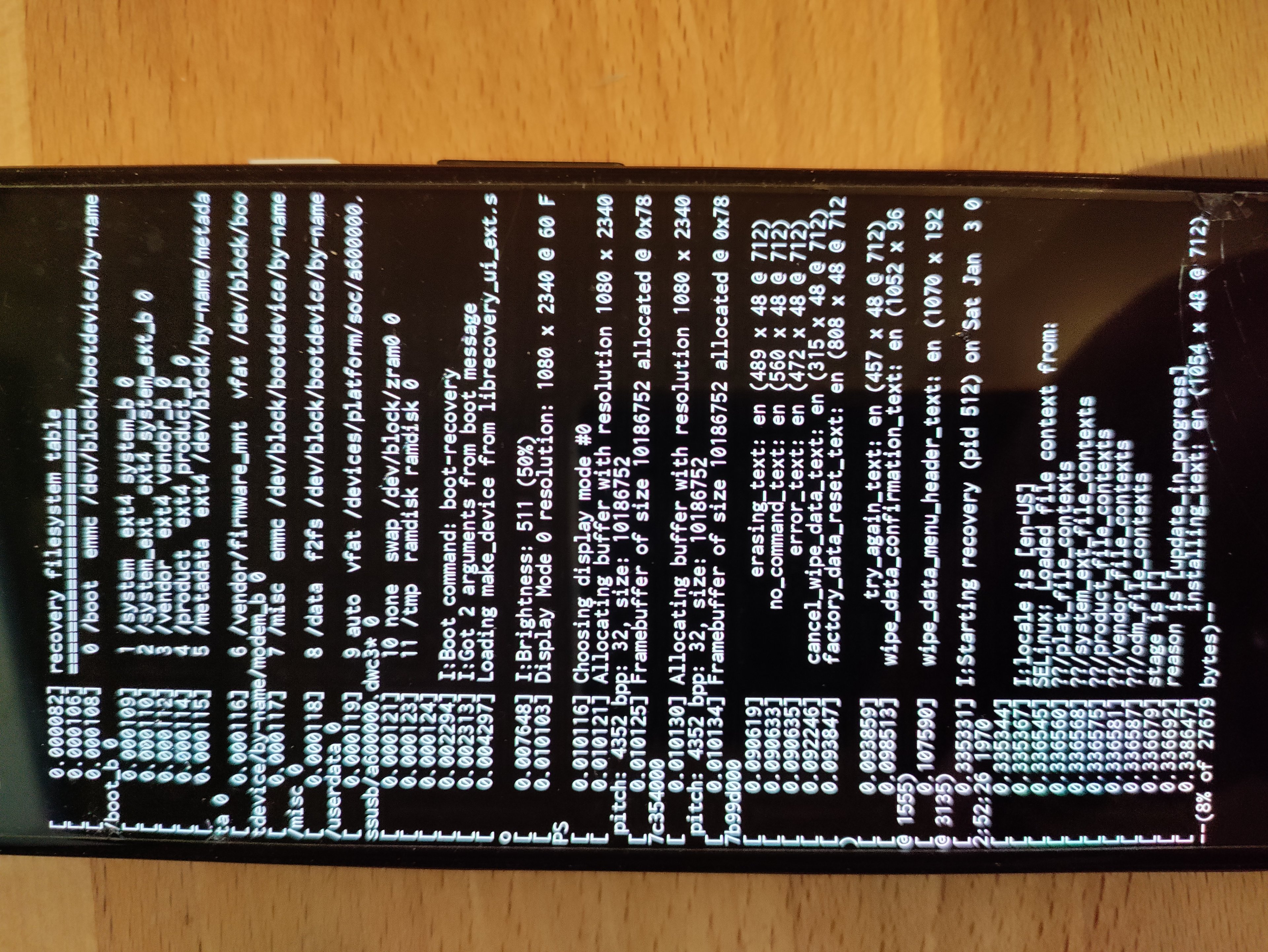

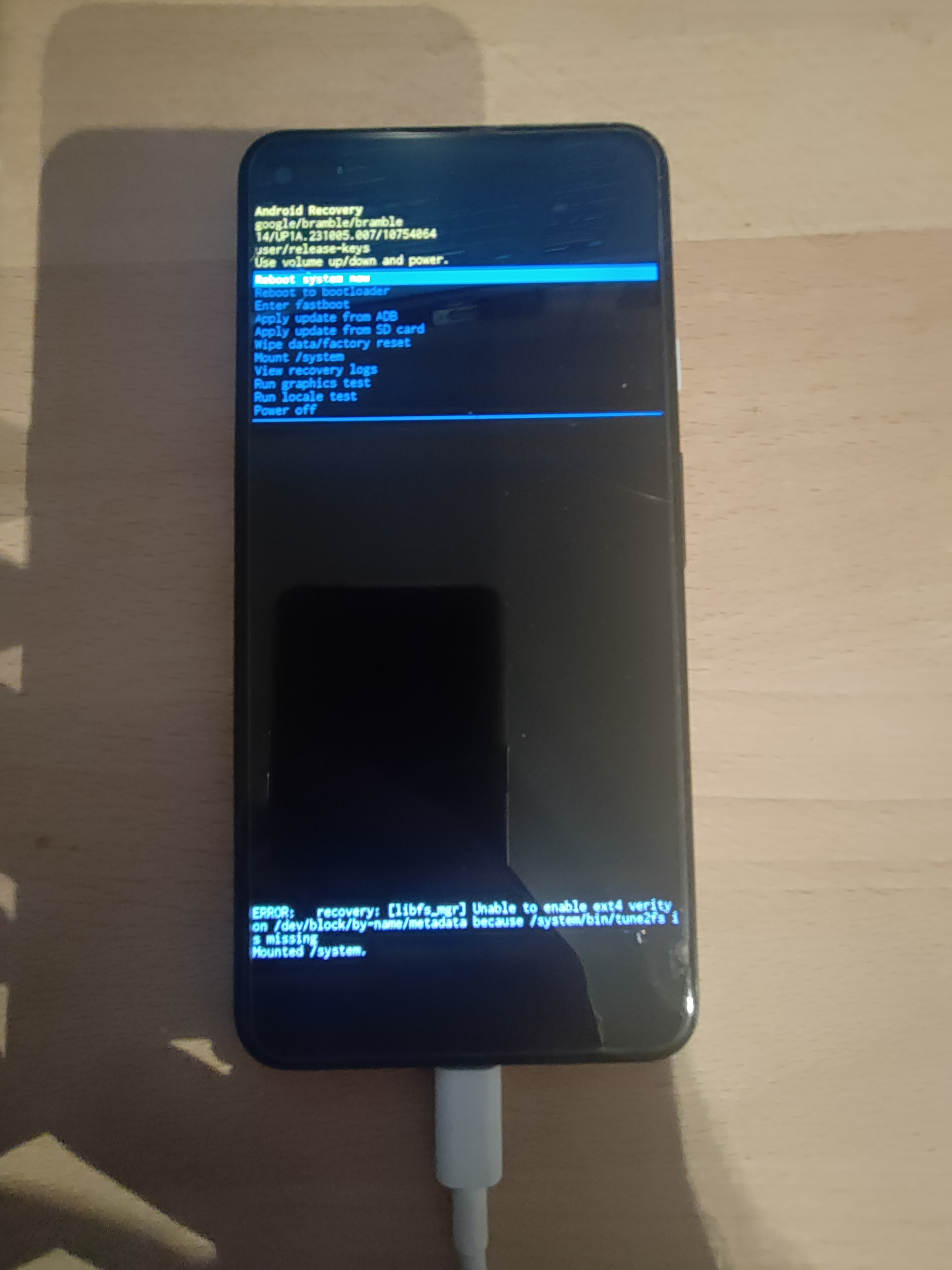

ich habe ein pixel 4a 5g dass nicht mehr bootet. im recoverymode und log stehen diverse fehlermeldungen, dass das oktober update defekt war.
ergänzende anmerkung: der besitzer hat nur ein benutzer-profil und im September normal auf android 14 aktuliaisert und es lief. der fehler trat am freitag auf, als er im ausland per wlan das neuster sicherheitupdate bekam und das update nicht korrekt aufgespielt werden konnte, warum auch immer.

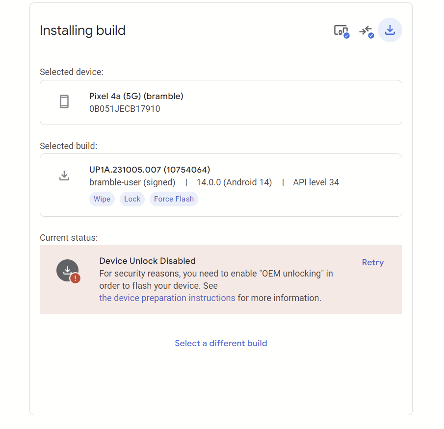

ich hatte gehofft per adb und flash.android.com das telefon mit einem sauberen android bespielen zu können, allerdings wird das gerät am pc nicht erkannt und der entwicklermodus war nicht aktiv. gerät ist "locked".
Welche Möglichkeiten gibt es?

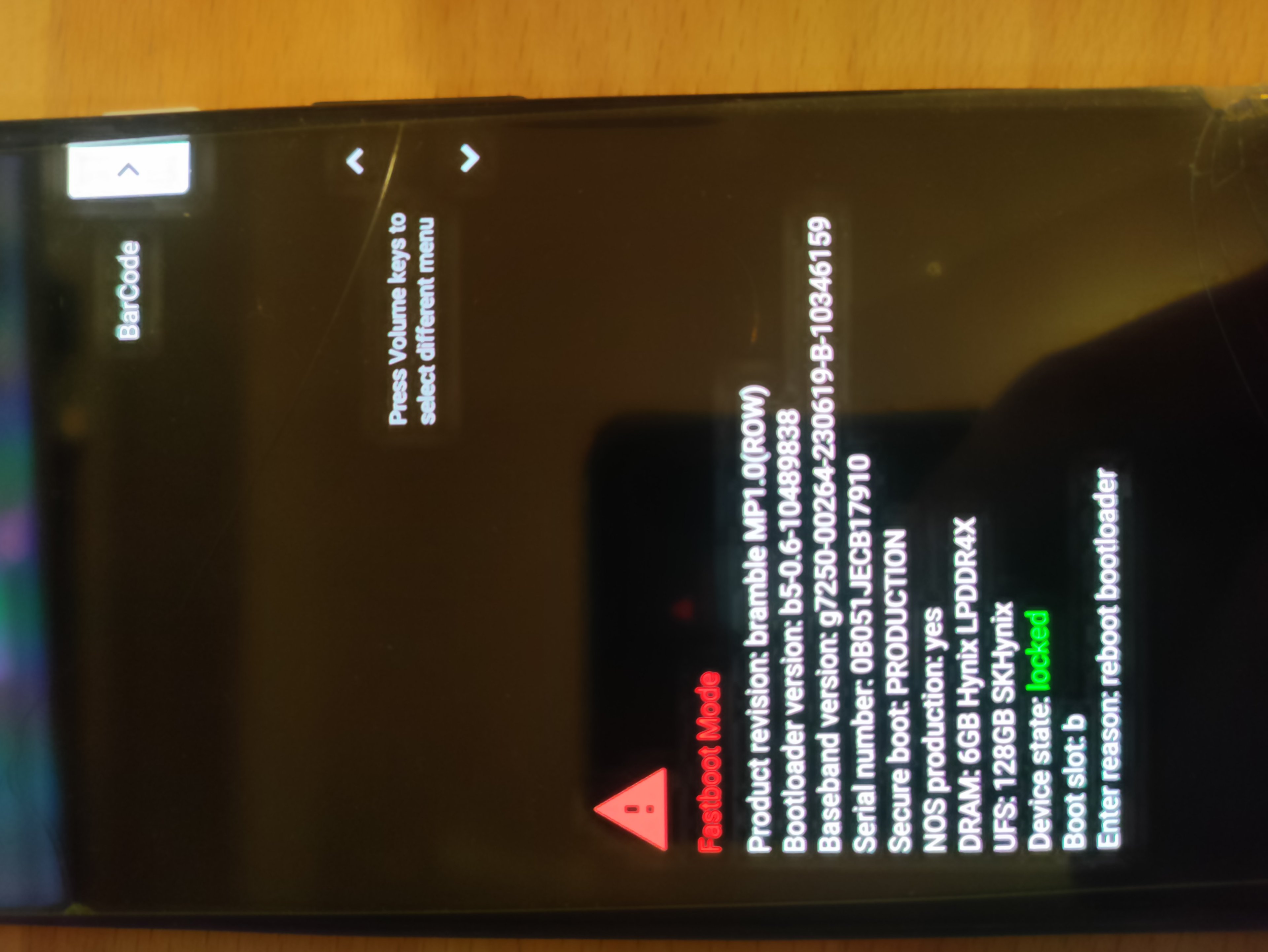

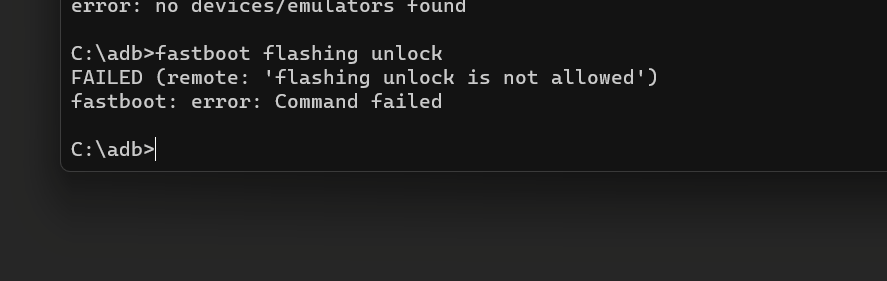

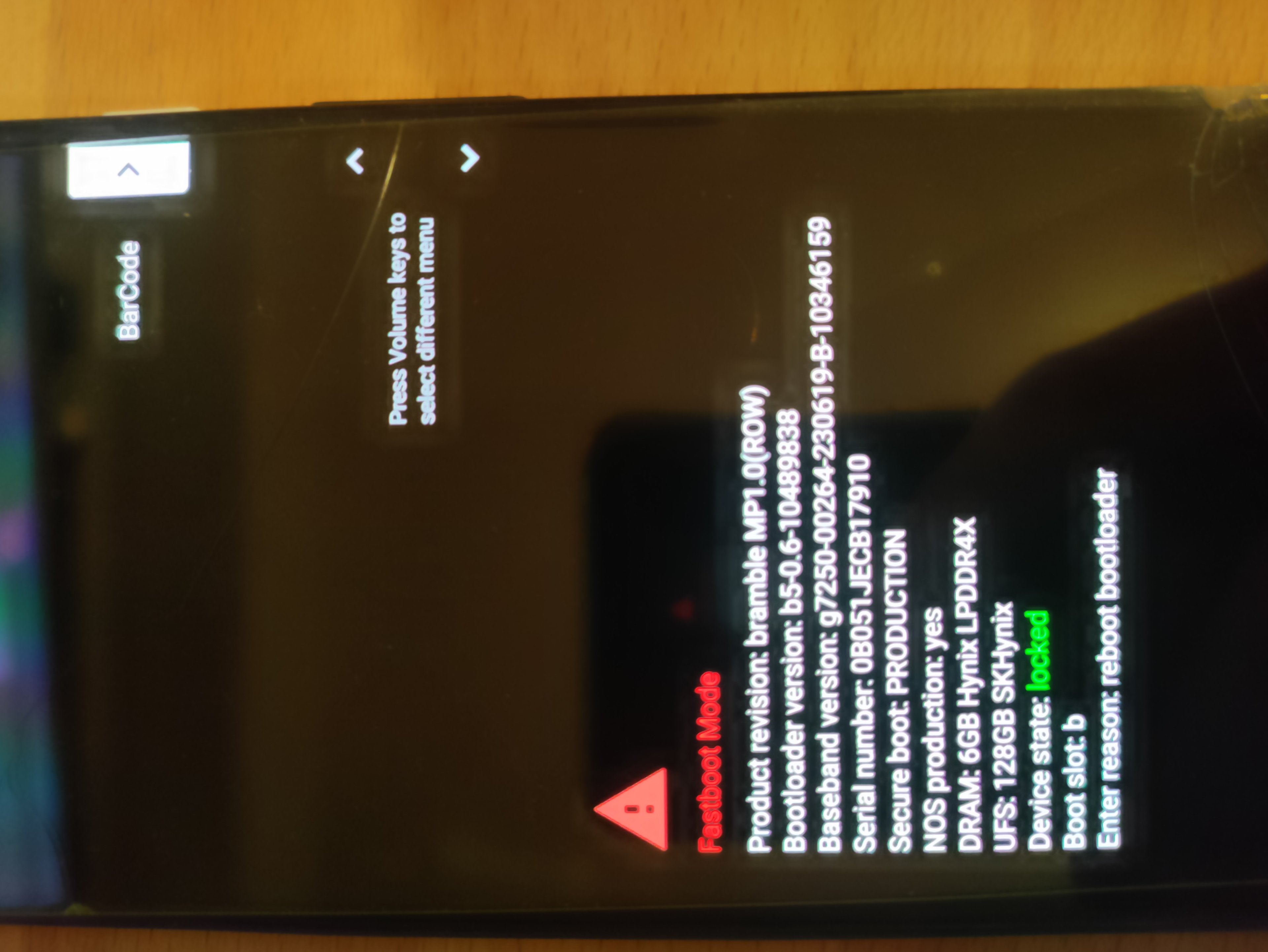

Es ist auch locked , weil der Bootloader mit "fastboot flashing unlock" nicht entsperrt wurde im Fastboot-Mode.
Dabei werden allerdings auch alle Daten gelöscht. Oder geht das auch nicht ohne Aktivierung USB Debugging?
Hast du mal probiert mit "fastboot set_active other" die andere Partition zum Starten zu bewegen? Da sollte ja noch Android 13 drauf sein. (Habe ich nie probiert)

Das geht auch ohne jenes Debugging. Nur muss der @MGFirewater per Tastenkombination in jenen Fasboot-Modus Booten;
Pixel 4a (5G)BrombeereHalten Sie die Leiser-Taste gedrückt und halten Sie dann die Ein-/Aus-Taste gedrückt.
Dann per "fastboot flashing unlock" freischalten. In den Wiederherstellungsmodus wechseln und per Sideloading das Firmware-Package übertragen.
Die Daten sind weg, so oder so. Einzig allein das OTA-Package lässt sich ohne offenem Bootloader per Sideloading übertragen und auch Installieren. Versuche erst das?

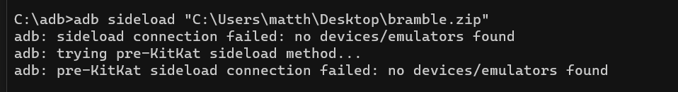

soweit ich das gegoogelt habe muss für "fastboot flashing unlock" debugging mode aktiv sein und das bekomme ich ja nicht hin, sonst könnte ich auch per adb die neue iso kopieren.
edit: hat geklappt https://source.android.com/docs/setup/build/running?hl=de#booting-into-fastboot-mode
wie kann ich @arvan die Partition wechseln?
kurzes update am pc auf dem ich adb laufen habe wird das pixel 4a tatsächlich gefunden ohne debugging mode. ich hatte nur kein chrome auf dem rechner. am win10 laptop des handybesitzers (er hat chrome) bekomme ich keine verbindung zu stande. ich installiere jetzt chrome, um über flash.android.com android14 neu zu kopieren
ich bin ein schritt weiter aber was muss ich jetzt doch wieder oem unlocking aktivieren um zu starten.
https://www.mediamarkt.de/de/conten...e-apps/android-bootloader-entsperren-so-gehts das funktioniert nicht
ich komme ja nicht ins entwickler-menü

Stimmt seit geräumer Zeit muss wohl über das Entwicklermenü OEM Unlock aktiviert sein (die Einstellungen überlebt auch einen Factory Flash). Da kommen wir aber nun nicht mehr rein.
Weiß grad nicht wie man das noch retten kann. Schon lange nicht mehr mit befasst.
Was wird denn ausgegeben wenn du über "fastboot flashing unlock" eingibst?
Das ganze nicht über die Seite machen, sondern mit den SDK Plattform Tools.

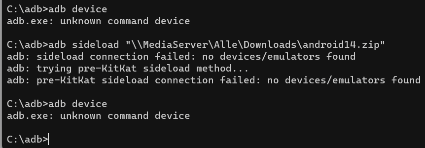

@arvan set_active other kennt adb nicht
anmerkung: es muss "devices" heißen, aber auch das hatte mit dem einfacheren usb c kabel keinen erfolg

Wenn du im Fastboot Modus bist, kannst du keine ADB Befehle nutzen. Und nen Image würde ich nicht über eine Netzwerkfreigabe übertragen. Welches Image hast du denn heruntergeladen?
Das hier wäre das richtige:
https://dl.google.com/dl/android/aosp/bramble-up1a.231005.007-factory-fc548663.zip
Das Gegenstück wäre dann "fastboot devices".
Nicht adb fastboot! Das sind zwei verschiedene Programme

adb findet wie gesagt das gerät nicht, es taucht nur im gerätemanger und in chrome auf.

ebenfalls ohne ergebnis
ob netzwerk volume oder c:\ macht keinen unterschied
adb ist nutzlos, solang der debugging mode nicht aktiv ist.

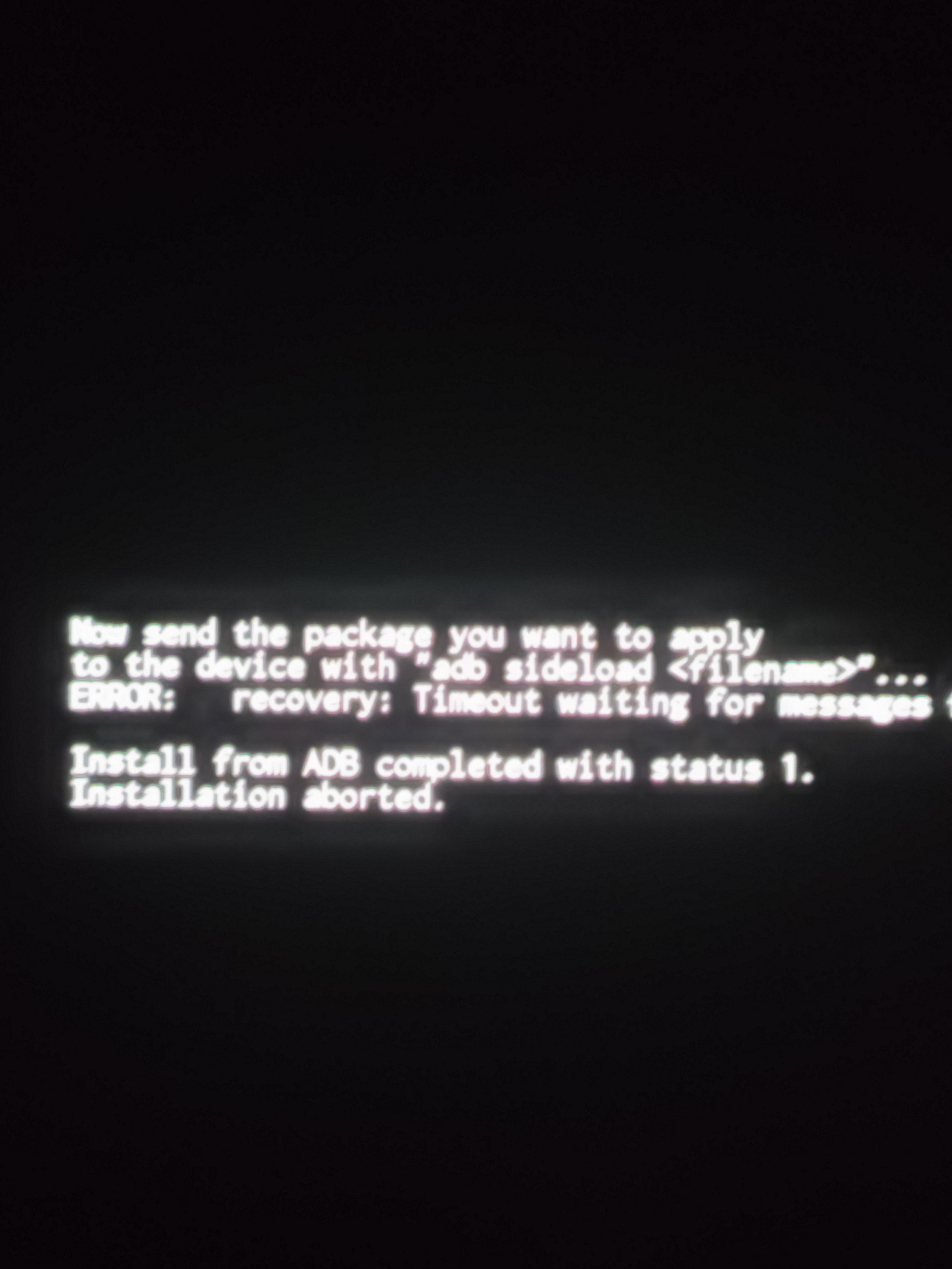

Du machst die Sachen im falschen Modus durcheinander. Mit Fastboot kommen wir ohne OEM Entsperrung nicht weiter. @siggi%%44 Das geht hier nicht mehr, da er nicht den Haken in den Entwickleroptionen geesetzt hat.
adb geht NUR im Recovery Modus (Flash OTA image)
@MGFirewater

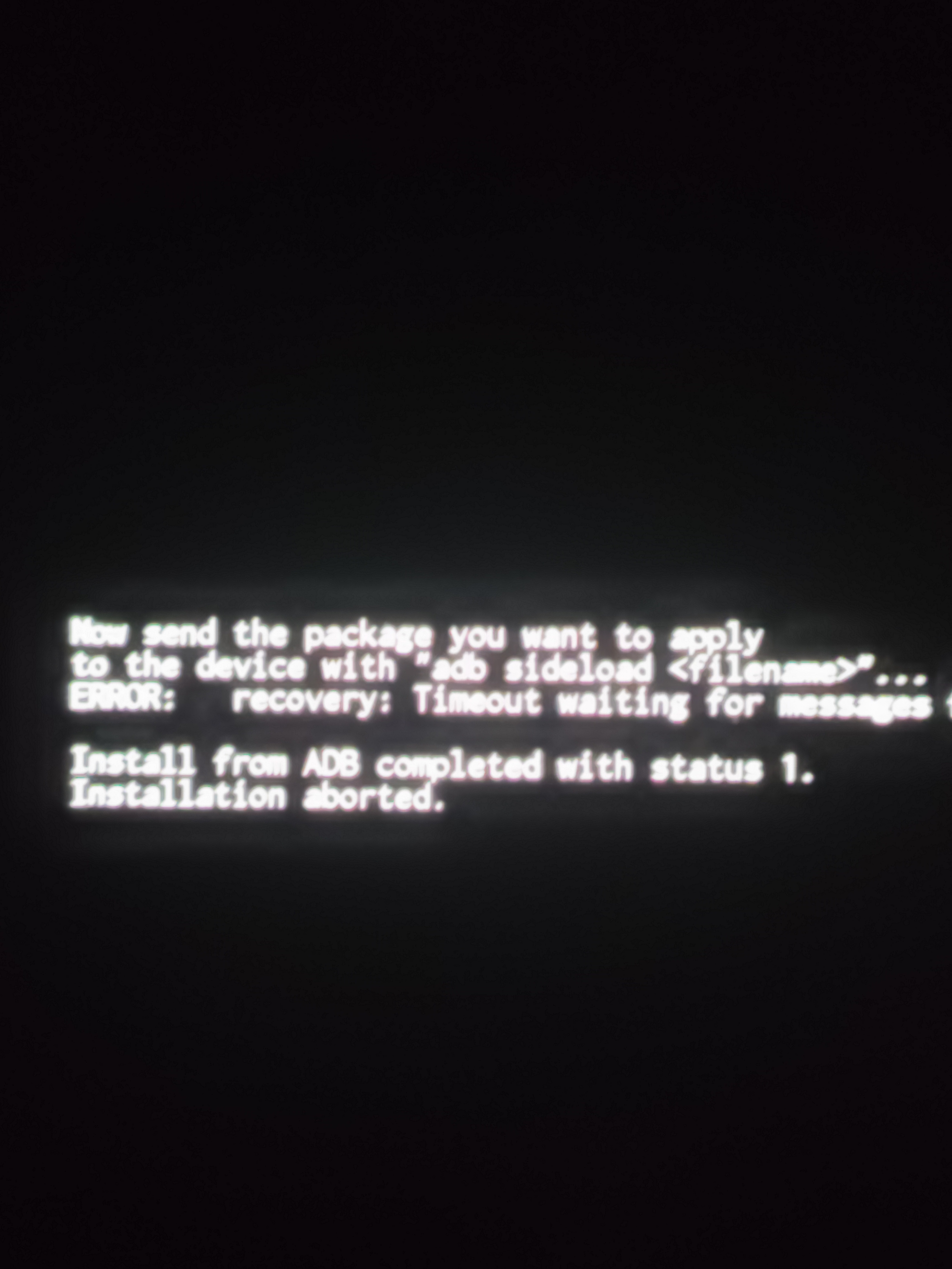

Bitte mal in den Recovery starten (aus dem Fastboot Menü rechts mit Laut Leiser auf "Recovery" (nicht Rescue!) gehen und mit Power bestätigen), dann folgt ein Android Männchen auf dem Bildschirm.
Dort Power + Lauter drücken, damit erscheint ein Menü und dann kannst du über "Apply update from ADB" in den Sideload Modus kommen. Dafür braucht es kein USB Debugging!
Jetzt machst du am PC einen test ob du das Gerät erreichst mit "adb devices".
Dort steht die S/N und der Modus (hier "sideload")
Dann schiebst du das OTA Image https://dl.google.com/dl/android/aosp/bramble-ota-up1a.231005.007-231386fe.zip
mit dem Befehl "adb sideload <dateiname.zip>" (Per Tab geht autovervollständigung) und überträgst es.

Im Recovery geht es aber leider nicht! Habe ich doch schon mehrfach geschrieben.
ADB sideload bricht am Phone ab. Fehler 1
Und in cmd steht beim kopieren No Device listed, (siehe Screenshot, 2 Beiträge höher). Ich mache das richtig! Wahrscheinlich ist aber aufgrund der fehlenden/defekten lib files keine Verbindung möglich
Dann hast du den Treiber nicht richtig installiert (schau im Geräte-Maanger nach wenn du in dem Recovery bist), wenn "adb devices" das Gerät nicht findet. Den brauchst für alle Aktionen.
Das hat nichts mit Entwickleroptionen zutun.

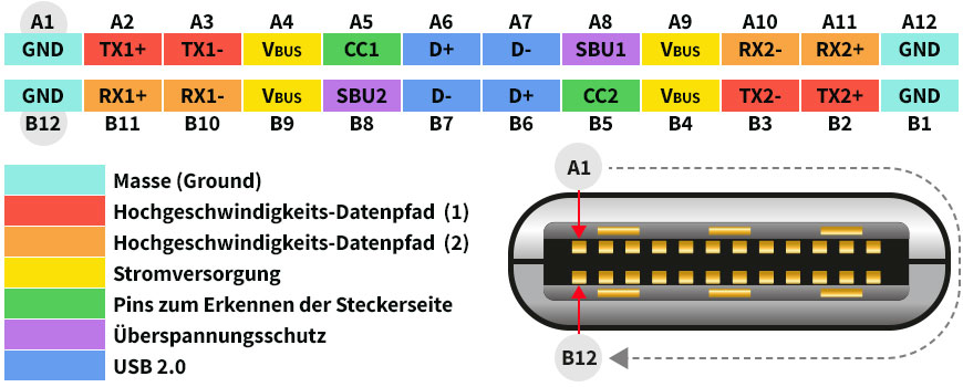

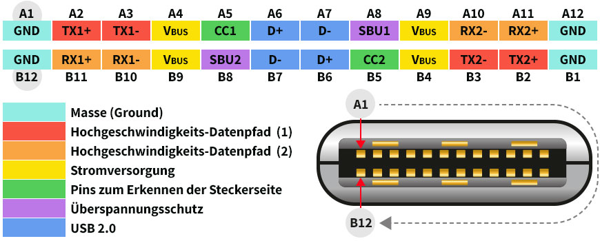

Wichtig ist auch das du ein USB-C Cable mit voller Besetzung hast.

FR3DI schrieb:
Welches Pixel hatte zuletzt jene Möglichkeit jenen Speicher zu erweitern?
@MGFirewater
Gruß Fred.
das die lösung, es muss ein vollwertiges kabel sein! zuvor meine honor10 usb kabel genommen (dient im auto zum verbinden von ford sync 3 und android auto.
mit dem oneplus 5g ce kabel (rot und etwas dicker) hat es funktioniert.
unglaublich das es am ende so was profanes ist.
muss jetzt auf arbeit werde heute abend dann die https://dl.google.com/dl/android/aosp/bramble-ota-up1a.231005.007-231386fe.zip kopieren
