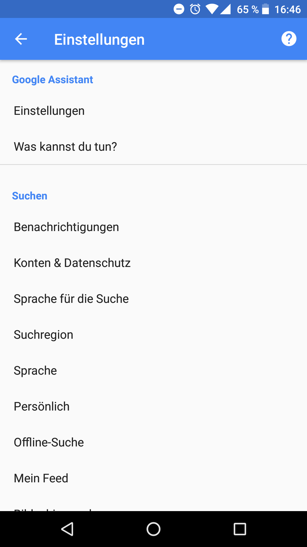

Die Option "Feed" mit Schiebregler ist auf dem Handy dort nicht zu finden... Bis "mein Feed" komme ich, dort sind dann aber nur die einzelnen feeds und eine Option das im Datensparmodus nicht aktualisiert werden soll. Nichts davon lässt den Feed verschwinden...

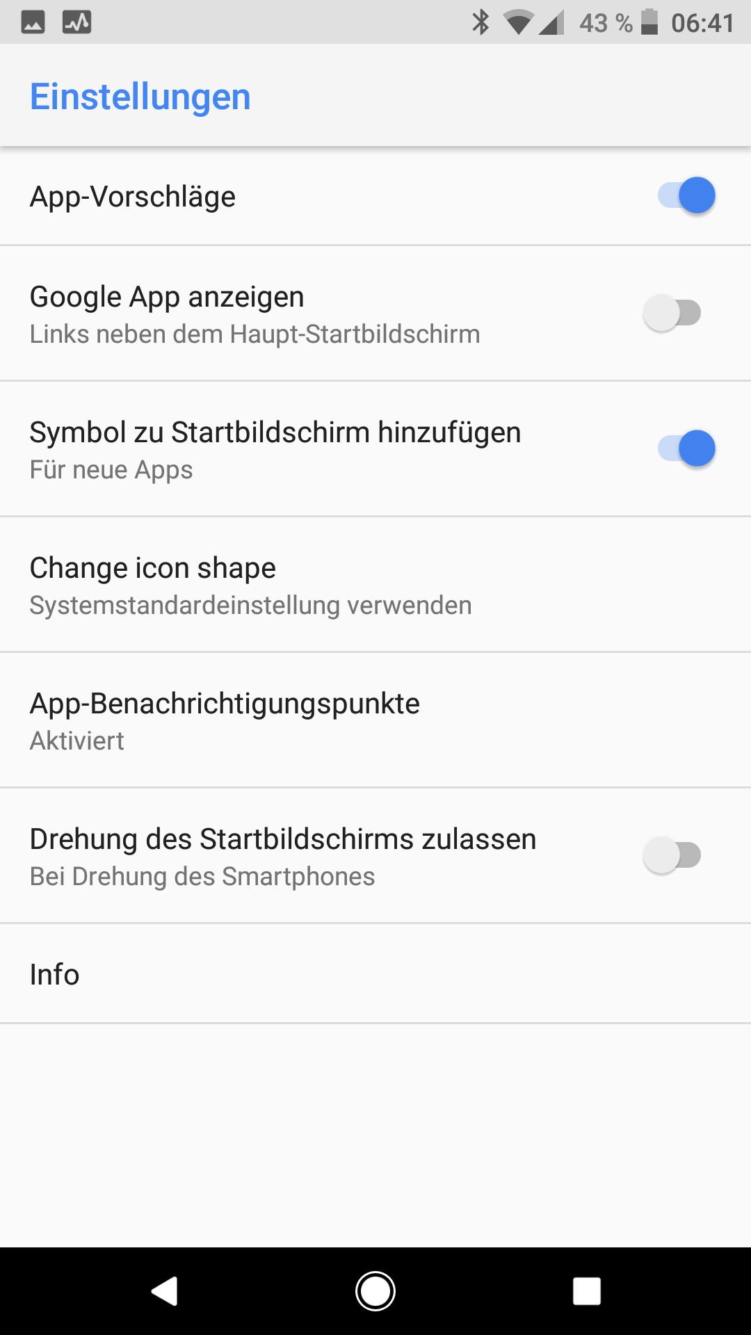

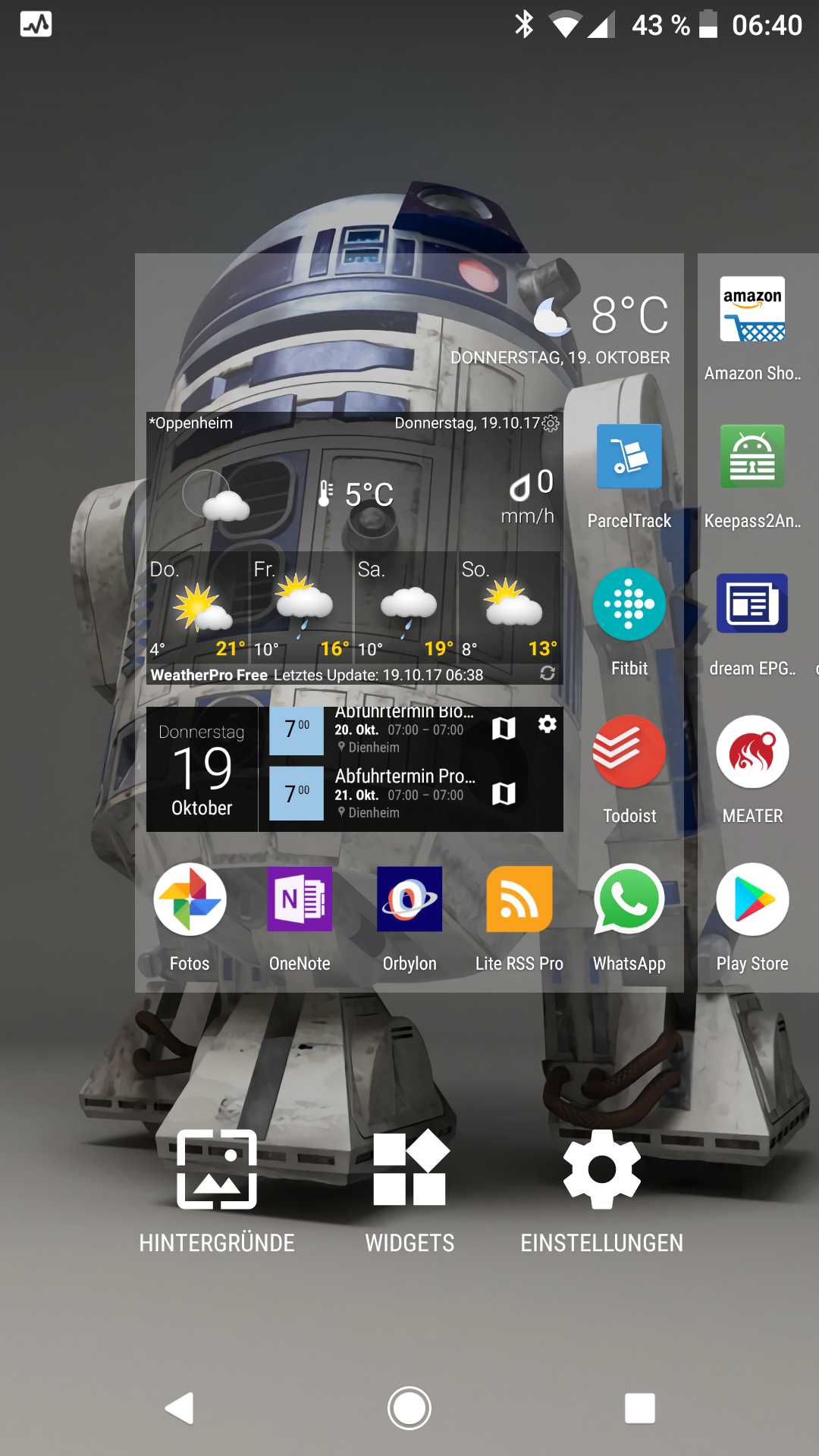

Edit: hab's rausgefunden, halte auf dem Startbildschirm irgendwo den Finger gedrückt so dass das Menü mit Hintergründe,Widgets, Einstellungen kommt und klicke auf Einstellungen. Dort schaltest du "Google App anzeigen" aus.

Ich hab mal 2 Screenshots hochgeladen wie das bei mir aussieht.
Hier zu sehen bei 1:25, heißt im Englischen halt "Display Google App":

Wenn ich auf dem Startbildschirm gedrückt halte, komme ich auch soweit wie auf deinem Ersten Bild.
Wenn ich dann auf das Zahnrad/Einstellungen klicke, öffnet sich dieses Menü

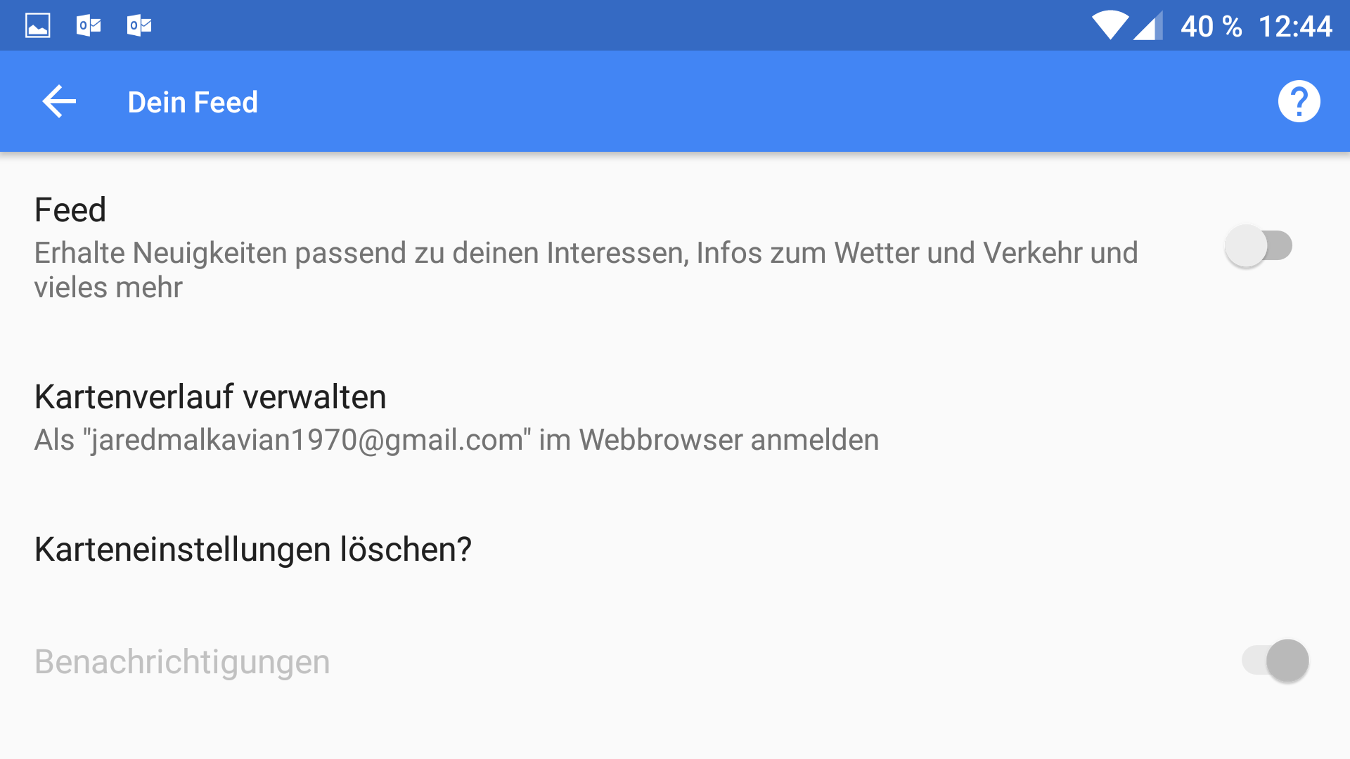

Dort soll ich dann laut diversen Seiten unter "mein Feed" auf "Feed" bzw. den Schieberegler klicken, etwa so:

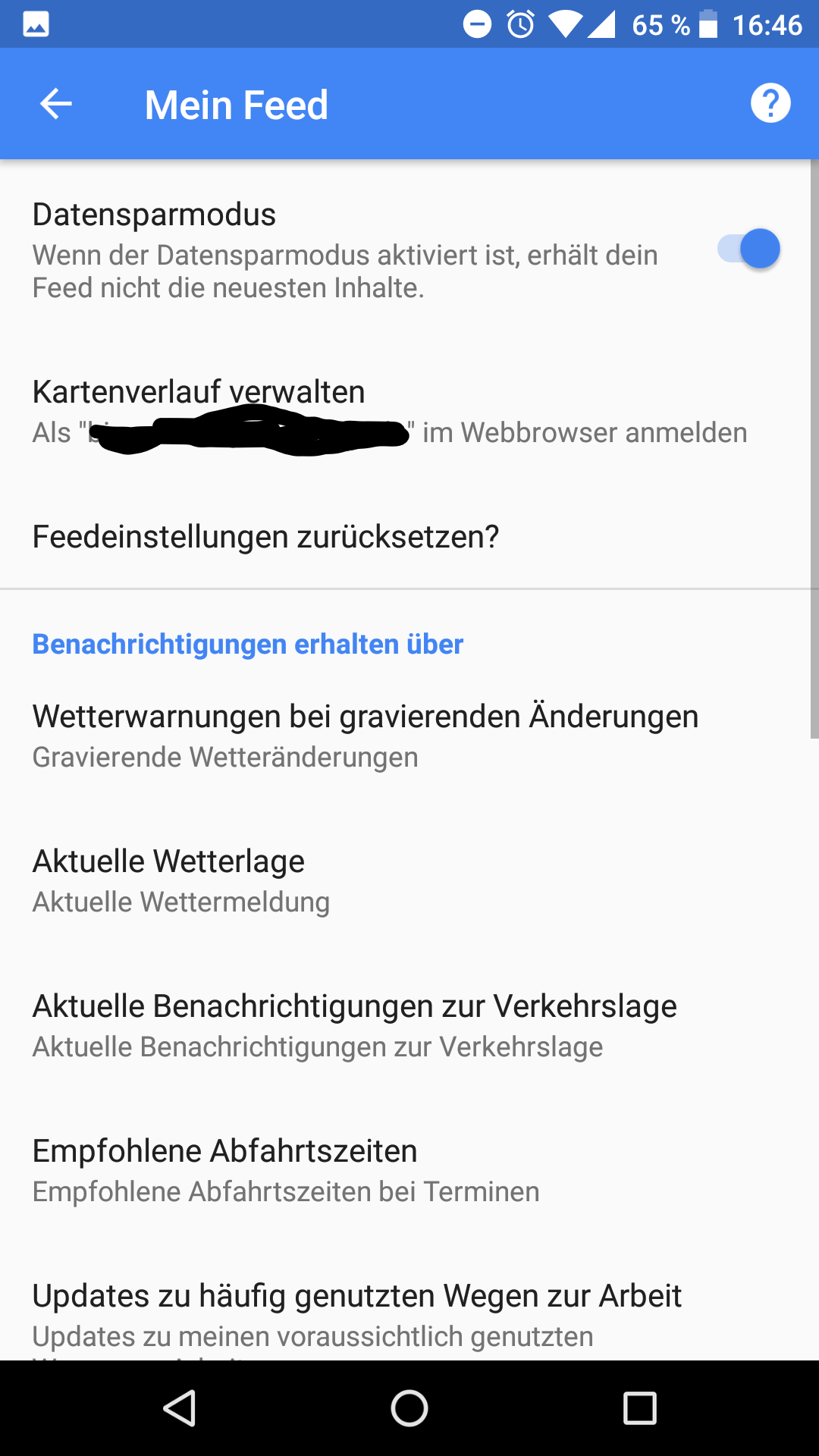

Bei diesem Handy ist der Eintrag aber nicht vorhanden, das Menü sieht so aus:
Ich kann zwar unten die Punkte abarbeiten und einzeln deaktivieren, was aber den Feed an sich nicht deaktiviert, nur halt nicht für den jeweiligen Punkt aktualisiert.

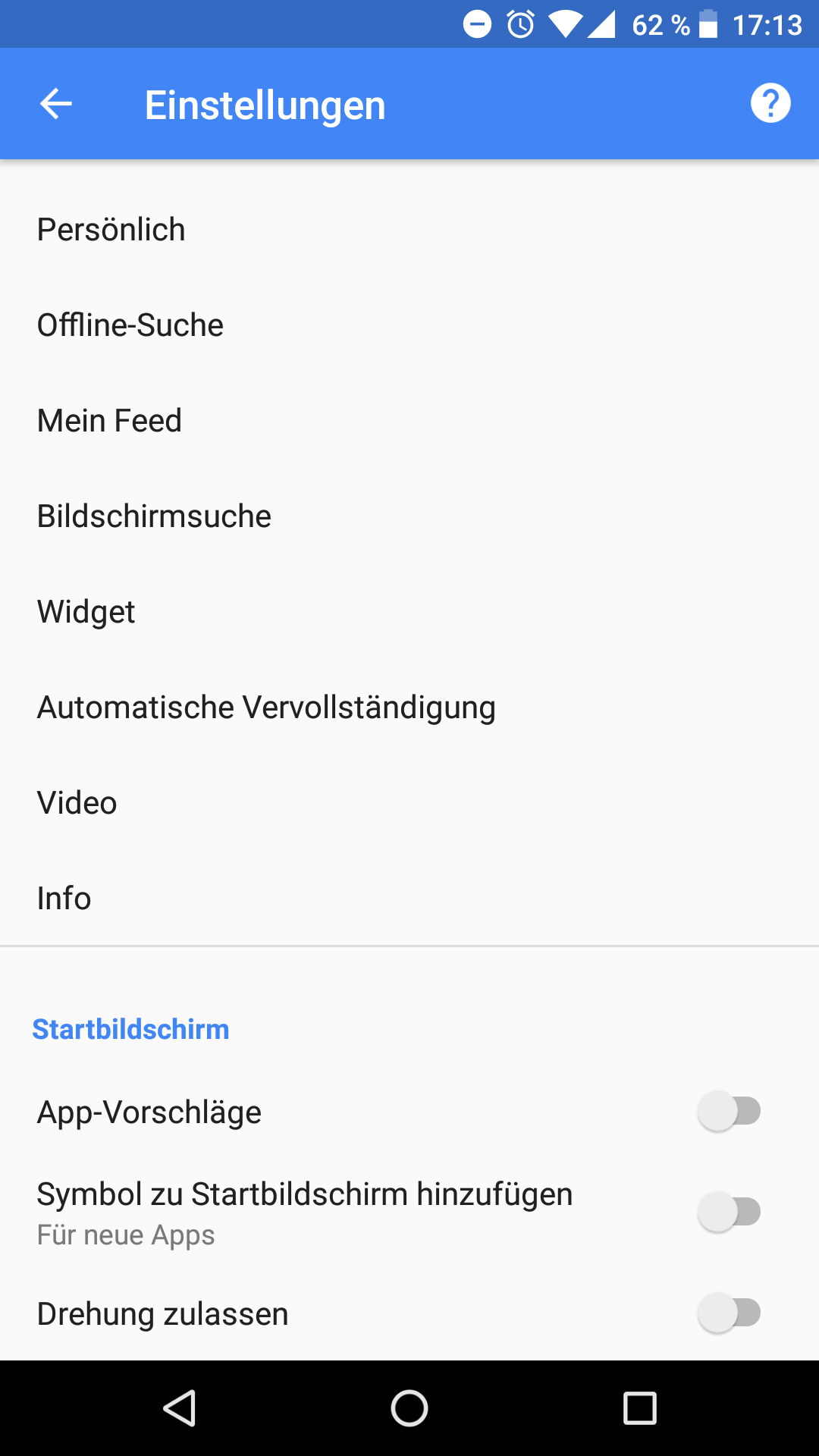

Ich habe es "teilweise" unter dem Punkt "Startbildschirm" so wie du/im Video wenn ich ganz nach unten Scrolle. Weiter runter/mehr Einträge sind aber nicht vorhanden:

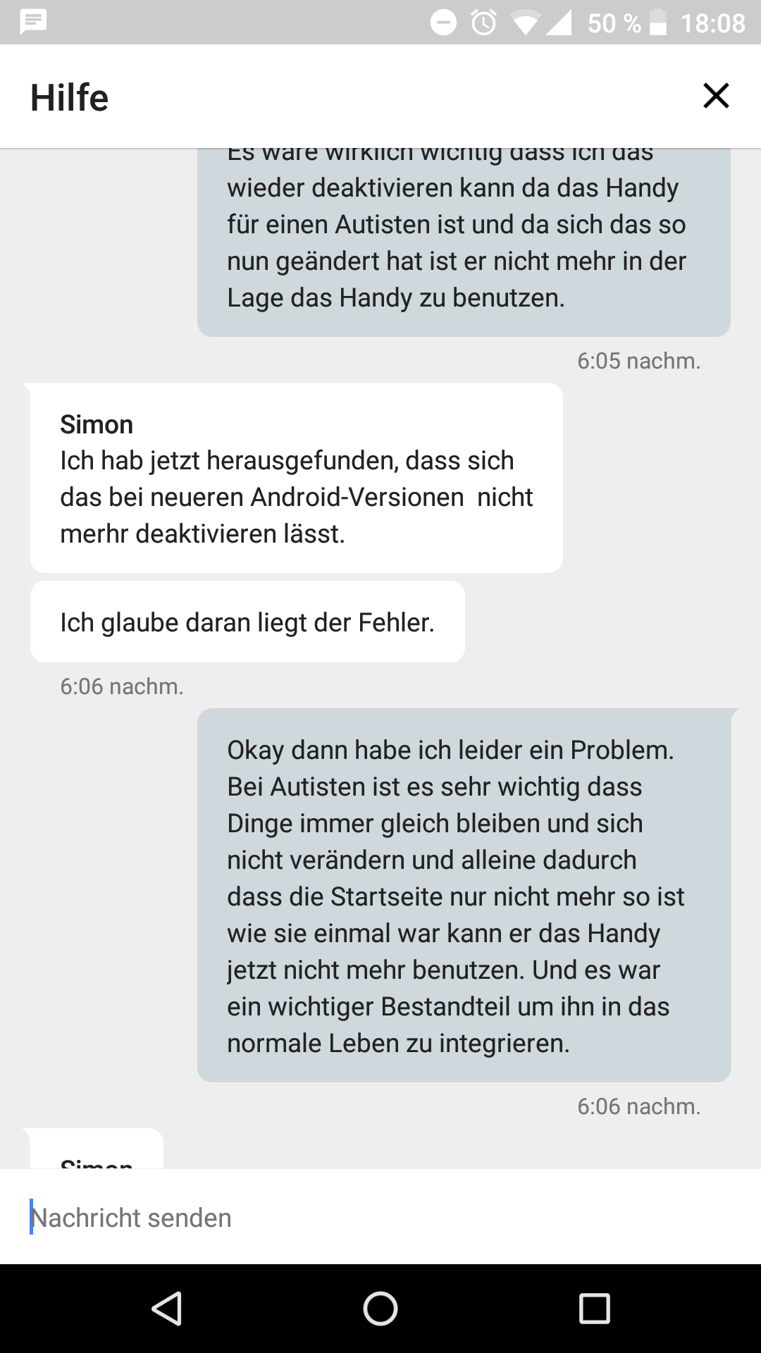

Tjo... Anwort vom Googlechat:
jetzt habe ich ein Problem...
