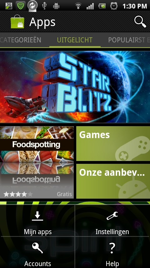

Google hat den neuen Android Market schon verbessert. Siehe Screenshot. Dort kannst Du bei Account deine Google Accounts auswählen, den Du bei Einstellungen - Konto hinzugefügt hast.
