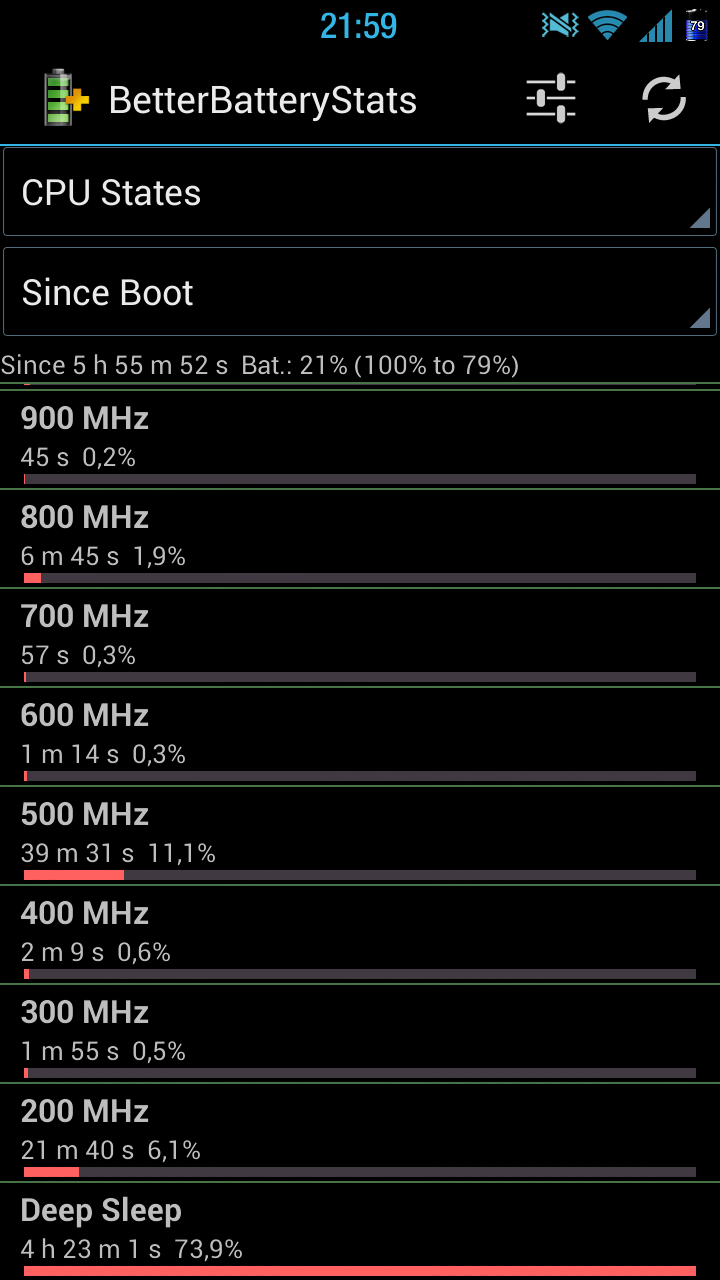

So,
hier ist mal der Screenshot vom CPU Spy:
Heisst das jetzt, dass er nicht in deep idle geht?
200 mhz für fast 13 stunden
deep sleep dagegen knappe 2 stunden
du hast iwas was den prozessor "wach" hält.
guck mal in die app "talk". falls du die nicht benutzt, abmelden (oder per root explorer komplett entfernen)! das hat mir mal geholfen.
ein neustart hilft auch des öfteren ungemein ;-)
Hast du einen Werksrset durchgeführt nach dem Flashen? Das wird nämlich empfohlen.
Zum ersten solltest du mal ein Werksreset durchführen. D.h den Inhalt des Smarties komplett plätten. Dann die Rom flashen. Empfehlen kann ich dir den Omega Rom mit Boeffla Kernel. Damit erziele ich super Laufzeiten mit ner menge Deep Sleep.
Bestes Tool zum aufspüren von Akkusaugern ist BetterBatteryStats. Sehr zuverlässig.
