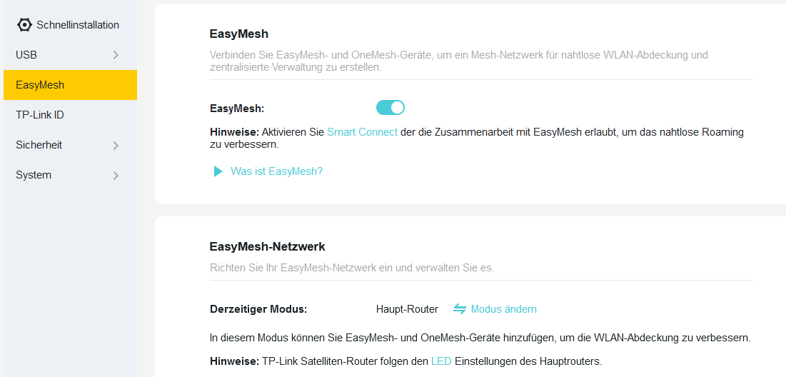

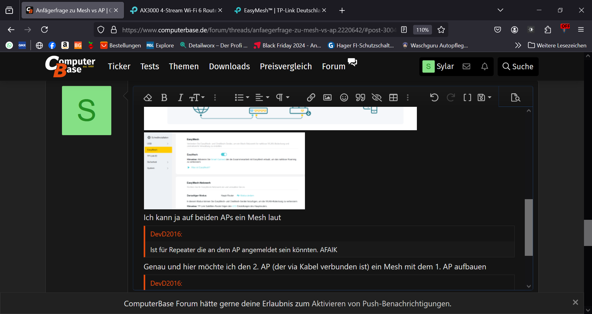

Konfig vom "Master" AP
Ich kann ja auf beiden APs Mesh aktivieren und der 2. Router erkennt auch ein Mesh Netzwerk. Aber danach war beim 1. mal, dass die LAN verbindung gekappt worden ist und somit es nicht mehr über Kabel verbunden ist mit mein Netzwerk.
Wie sieht denn die Einstellung (Modus) am Slave aus?
Könnte mir sehr gut vorstellen, das hier wirklich nur WLAN-MESH gemeint ist. Wenn alle Geräte an LAN, dann ja schon alles ok grundsätzlich.

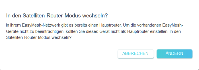

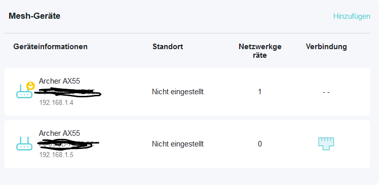

Naja ich aktiviere easyMesh am Slave. Und dann kommt die Meldung
Wenn ich es bestätige, dann startet der Router neu und sowie ich es im Kopf hatte, war und die LAN Verbindung weg vom AP#2. Und ich konnte ihn auch nicht mehr der IP erreichen. Der hatte eine komplett andere (sowie andere MAC bei meinem Flint2 (DHCP Reservierung)

Wenn es wirklich nicht geht, dann lasse ich es als AP laufen und verzichte halt auf die Mesh Funtkion. Dachte vielleicht hab ich da was falsch gemacht
edit: JA, es funktioniert doch. Hatte jetzt durchgehend WLAN als ich vom OG ins EG ging.👍
