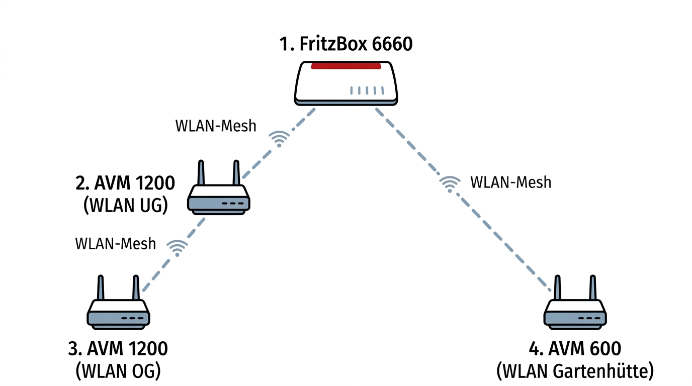

Guten Morgen zusammen,
KI hat mir zum Verdeutlichen folgende Topologie erstellt:
Die Einstellungen im Mesh-Master (FritzBox) sind alle auf:
Mesh-Geräte wählen automatisch die beste Verbindung (empfohlen)
Leider sind aber die Verbindungen teilweise sehr schlecht, bzw. die Verbindungen sind "nicht sinnvoll" - also der Rasenmäher oder die Anker Solix sind nicht mit der Gartenhütte sondern gar mit WLAN-UG verbunden (stehen aber keine 2Meter weg). Die beiden 1200er haben in etwa den gleichen "Weg" zur FritzBox (offenes Treppenhaus) und im OG sind öfters deutliche Verbindungsabbrüche zu erkennen (WLAN-Telefonie bricht ab).
Sind hier beim euch vielleicht ähnliche "Probleme" bekannt bzw. würdet ihr hier den mesh-Automatismus auflösen?

Wenn es seine eigene Bude ist, würde ich damit anfangen LAN zu den AP zu legen, zumindest im Haus.
Oder tiefer in die Tasche greifen, Unifi zum Beispiel.
Beim Anker Akku oder beim Rasenmäher sollte das aber egal sein, die wollen vermutlich den schwachen 600er Repeater nicht.

Wenn du dauerhaft wenig Probleme haben willst dann versuch OG und UG mit einem Lan/Telefon/Koax Kabel anzubinden. Alternativ ein Tri Band Mesh oder Powerlan falls Stromverbindung in Ordnung - muss man testen)

Die Endgeräte entscheiden welches WLAN genommen wird.
Es kommt nicht selten vor, dass dann eine (vmtl.) sinnbefreite Entscheidung getroffen wird.
Jetzt kommt der klassische Vorschlag:
Die APs (WLAN-UG und WLAN-OG) verbindest du am besten per LAN Kabel mit der FB6660.
Ja, das geht immer. Die Frage ist nur: wie aufwändig das Ganze wird.
Wie ist die Gartenhütte (WLAN-Hütte) mit dem Hauptgebäude verbunden ?
Wenn die am gleichen Stromkreis hängt, kannst du dort auch ein Lankabel hinziehen und ein seperates WLAN für deinen Rasenmäher und die Anker Solix aufspannen.
Dann ist die Chance sehr groß, dass die 2 Geräte sich (immer) mit dem gewünschten WLAN (WLAN-Hütte) verbinden.
(du musst dem Rasenmäher und der Anker Solix dann natürlich nur das gewünschte WLAN bekanntmachen)

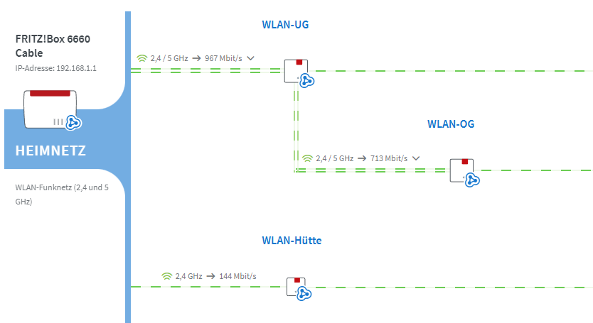

@newshack8910 die verbindungswerte in der Topologie sehen jetzt erstmal gar nicht so schlecht aus, zieh mal suppordaten und mach einfach ein Ticket bei Fritz auf, vielleicht können die ja etwas sehen.

Mahlzeit zusammen,
danke für das ganze Feedback.
Weitere Infos:
  • Beide APs (WLAN-UG und WLAN-OG) sind FRITZ!Repeater 1200 AX APs
  • Manchmal verbinden sich Rasenmäher & Anker Solix mit dem alten 600er AP in der Gartenhütte - aber meist mit der FritzBox selbst (4 Meter weiter) oder gar dem WLAN-UG AP
  • Anker Smartmeter hat 1 Meter Luftlinie zu WLAN-UG AP - ist aber meist an der FritzBox direkt
  • Alle Clients im Haus können mit allen Mesh-Geräten - das wurde auch schon getestet. iPhones wandern durch, genauso wie der Rasenmäher (mäht er vor dem Haus ist er "fix" mit WLAN-UG verbunden (Kellerfenster))
Es wechselt also auch Alles mal "wild" durcheinander. Bleibt eben, dass manchmal die QUalität darunter dermaßen leidet, dass es nicht praktikabel ist. WLAN in meinem Büro z.B. am MacBook Pro gut - während das Neo im Garten (verbunden mit FritzBox) sehr träge agiert. WLAN Video-Telefonie beim Sohn im OG manchmal mau bis nicht möglich (verbunden mit wechselnd WLAN-OG oder FritzBox)

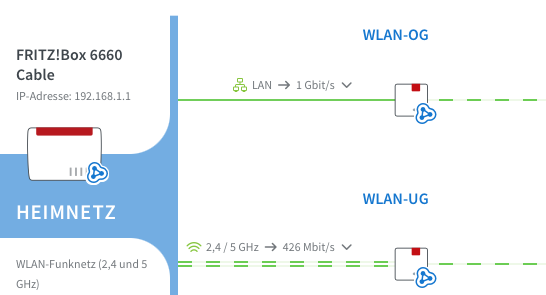

Ich nehme auf jeden Fall mal den 600er komplett raus, Verbinde zumindest den WLAN-OG mit LAN und prüfe dann weiter.
Auf jeden Fall sinnvoll - momentan hast Du an der Stelle auch eine "Repeaterkaskade".
Sicherlich nicht performancefördernd.
Reaktionen: Engaged und newshack8910
Bisher schaut es gut aus... Rasenmäher ist nun mit OG verbunden - AnkerSolix mit FritzBox. Ist von der Sicht ähnlich. Mal schauen, was der Junior heute Abend beim Telefonieren sagt.
