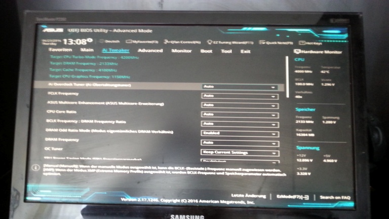

Mach ein Foto des AI Tweakers. Ich sehe nirgends im Handbuch eine XMP Einstellung, mach auch ein Foto von dieser.

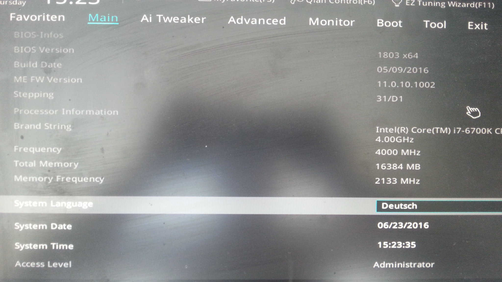

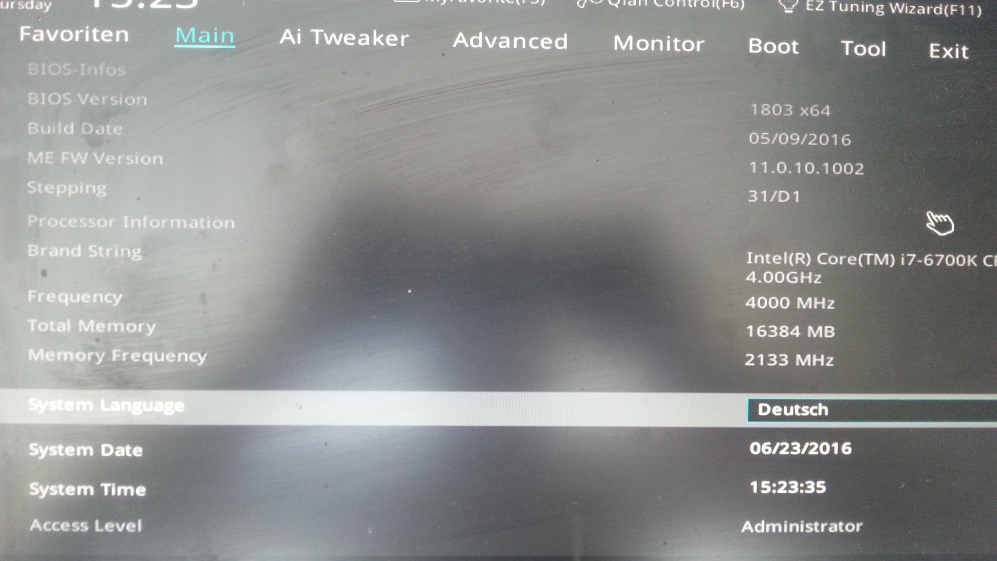

Wie lautet deine installierte BIOS-Version? (Die "neueste" ist keine korrekte Bezeichnung. :))

bios Version ist die aktuellste von mai 2016. fahre gern nochml runter um die genau versionsnr nachzureichen.

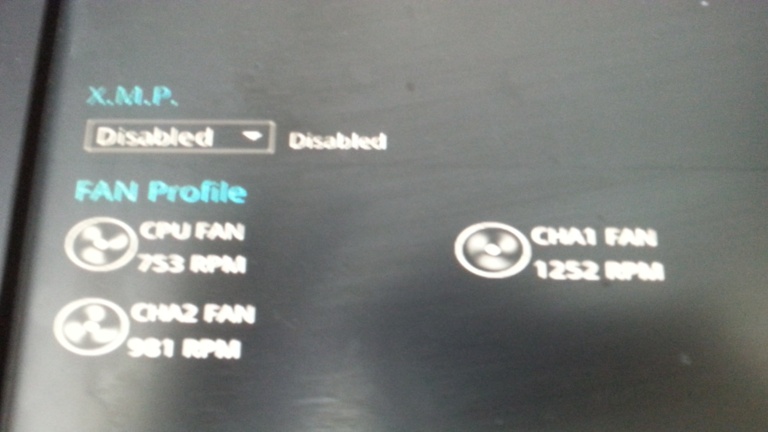

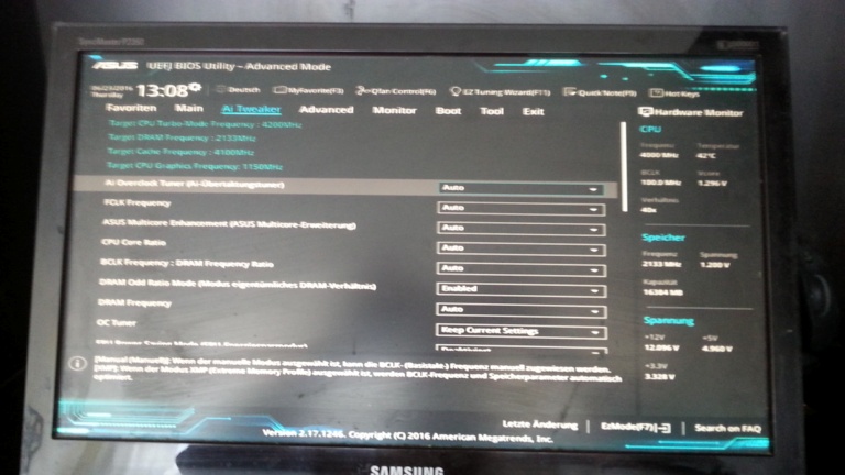

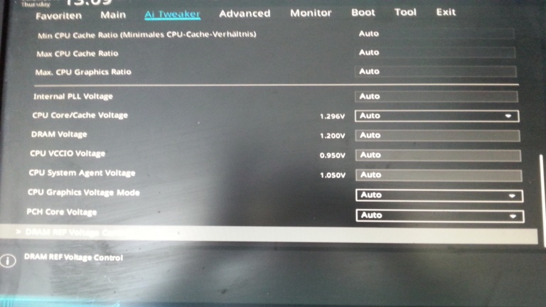

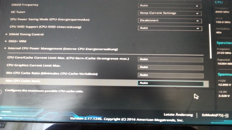

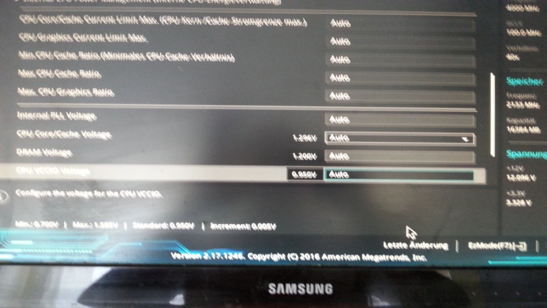

habe einige fotos von den settings auf dem Handy . die ich gern hier reinstellen möchte.
kann aber schon sagen das das meiste auf auto steht.

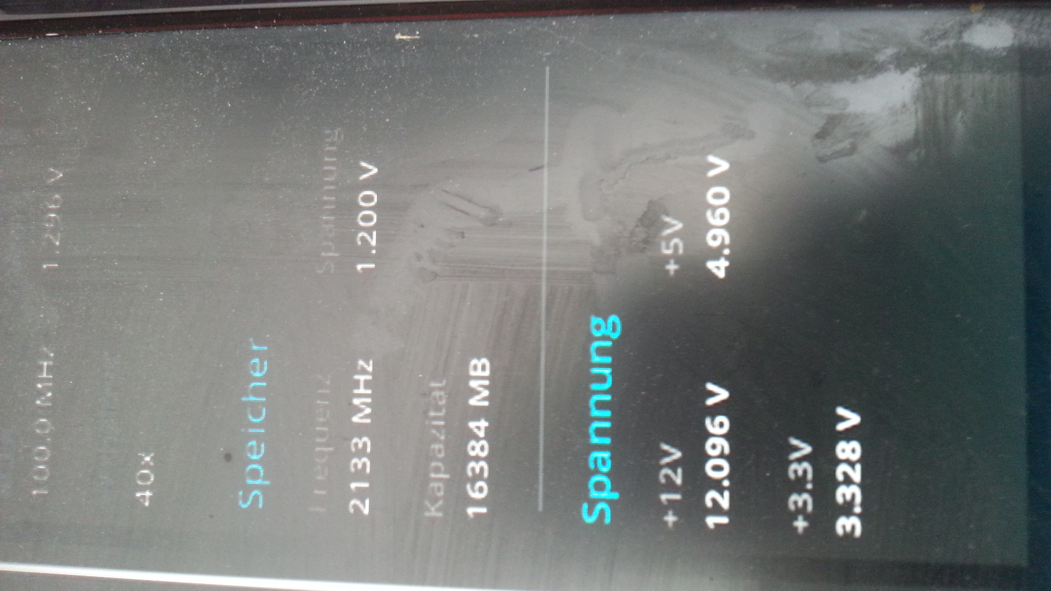

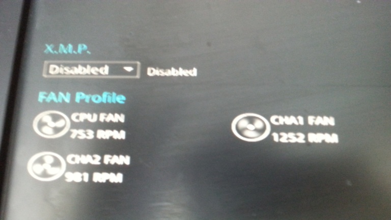

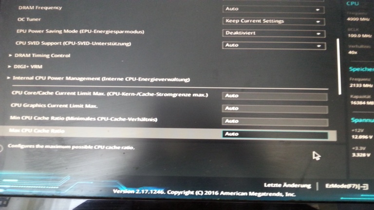

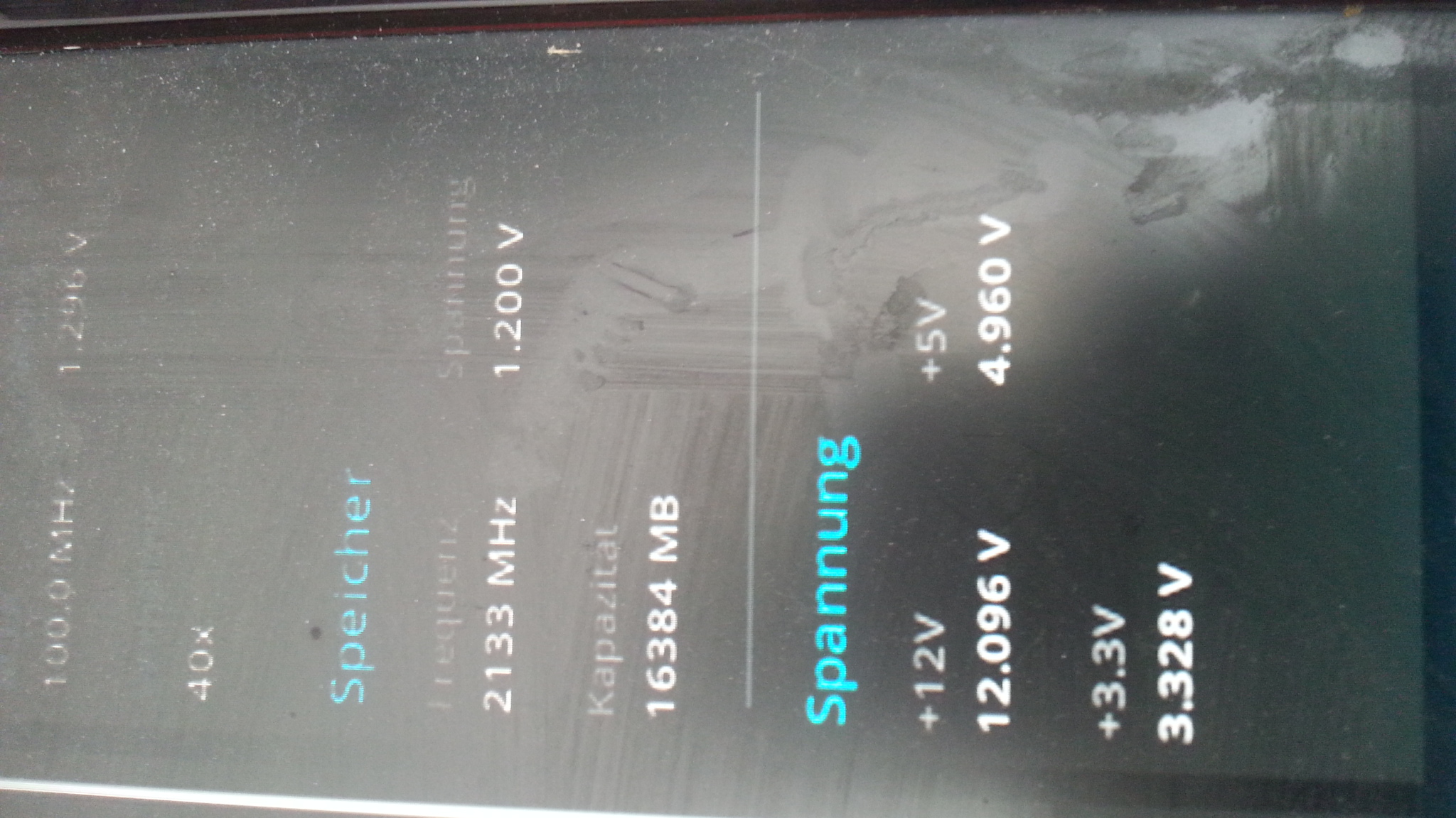

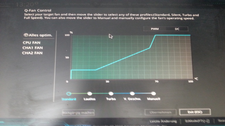

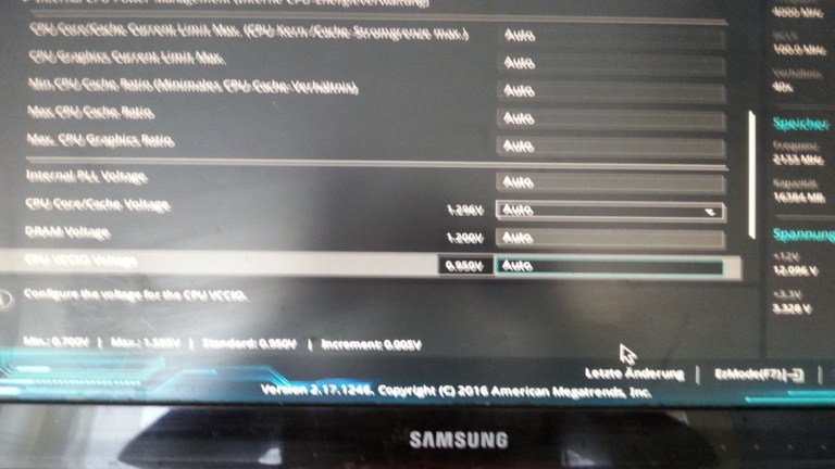

hier jetzt die fotos :)
hier das foto der bios version .
und die settings des speichers.

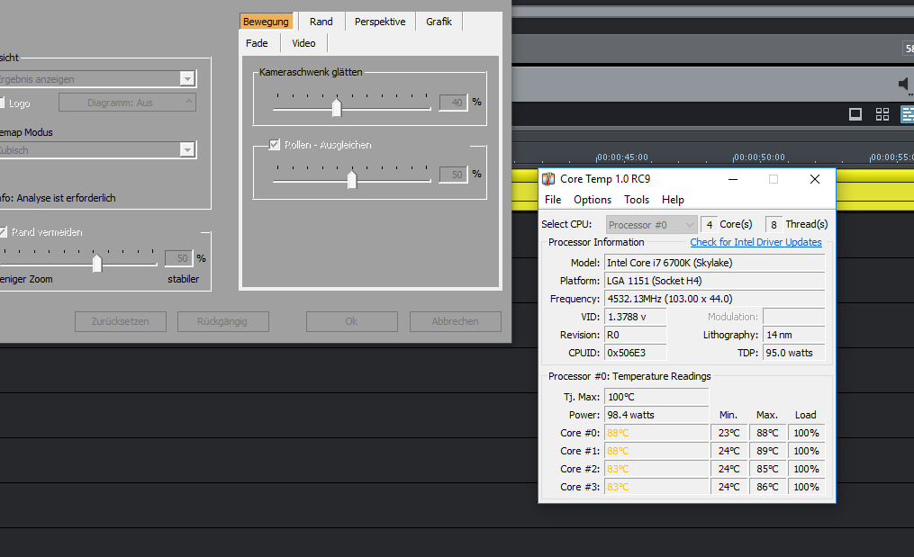

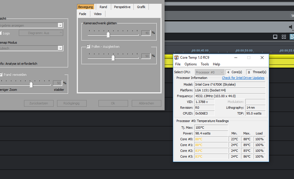

hier jetzt mal 3 screenshots.
screenshot 1 : "quicksync test" lief gestern noch bei ausgewähltem xmp profiel mit 3000 mhz speicher. ohne absturz aber recht hohe Temperaturen oobwohl die cpu wärend des gesamten exportprozesses nie über 60 % hinaus ging.
screenshot 2 : "prodad" hier sollte ein etwa 5 minutiges Video stabilisiert werden. cpu Auslastung wärend der Analyse 100 % . nach 3 Minuten fuhr der pc runter. (ebenfalls noch unter xmp was aber laut herstellerseite mit exakt diesem speicher laufen sollte)
screenshot 3 : "primetest " nach deaktivierung des xmp profiels und den standard settings im bios. schon etwas besser :)
die frage ist was ich jetzt optimioeren kann.

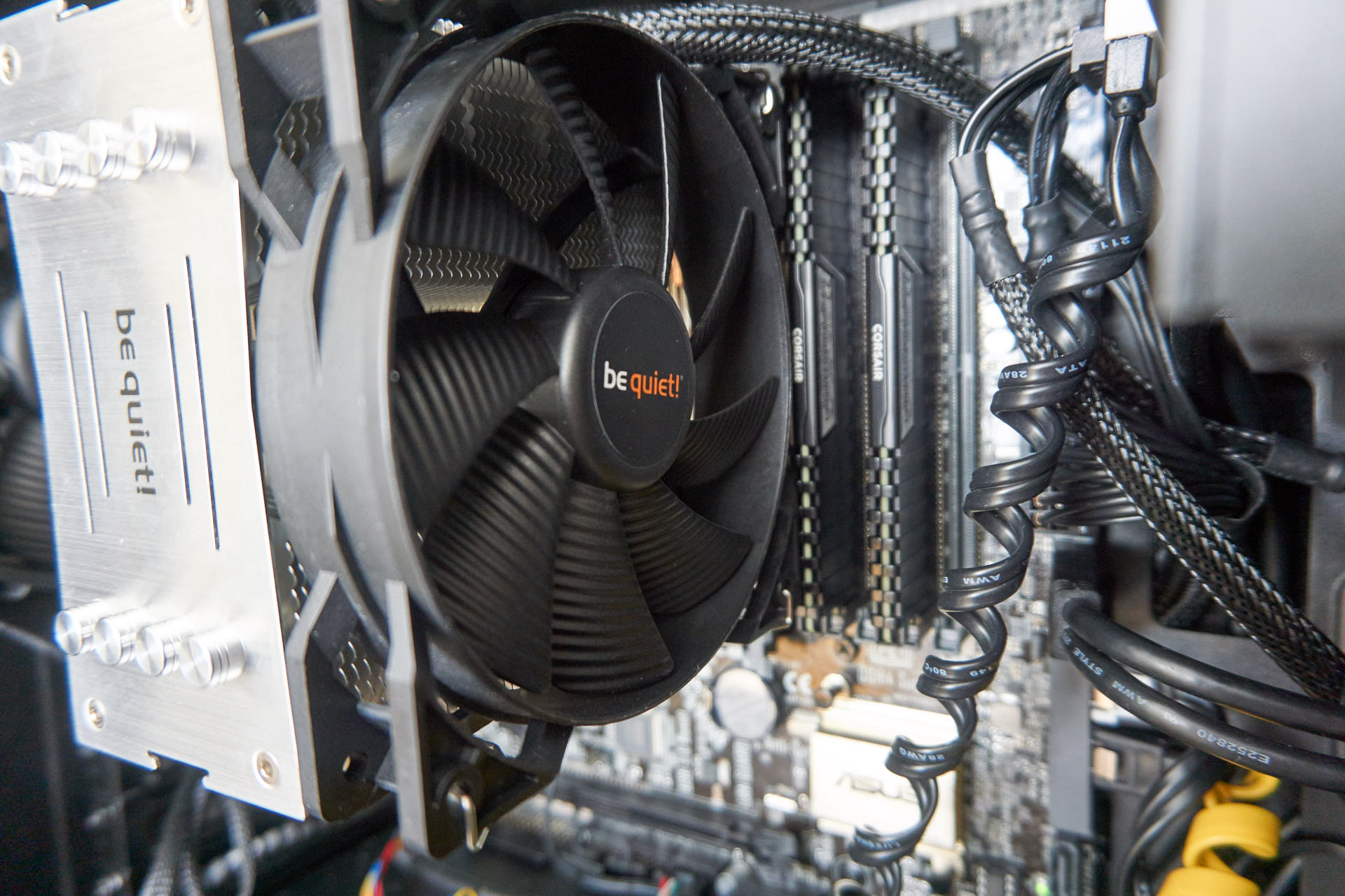

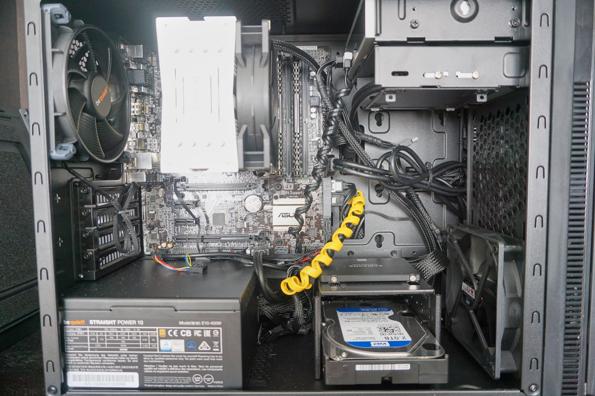

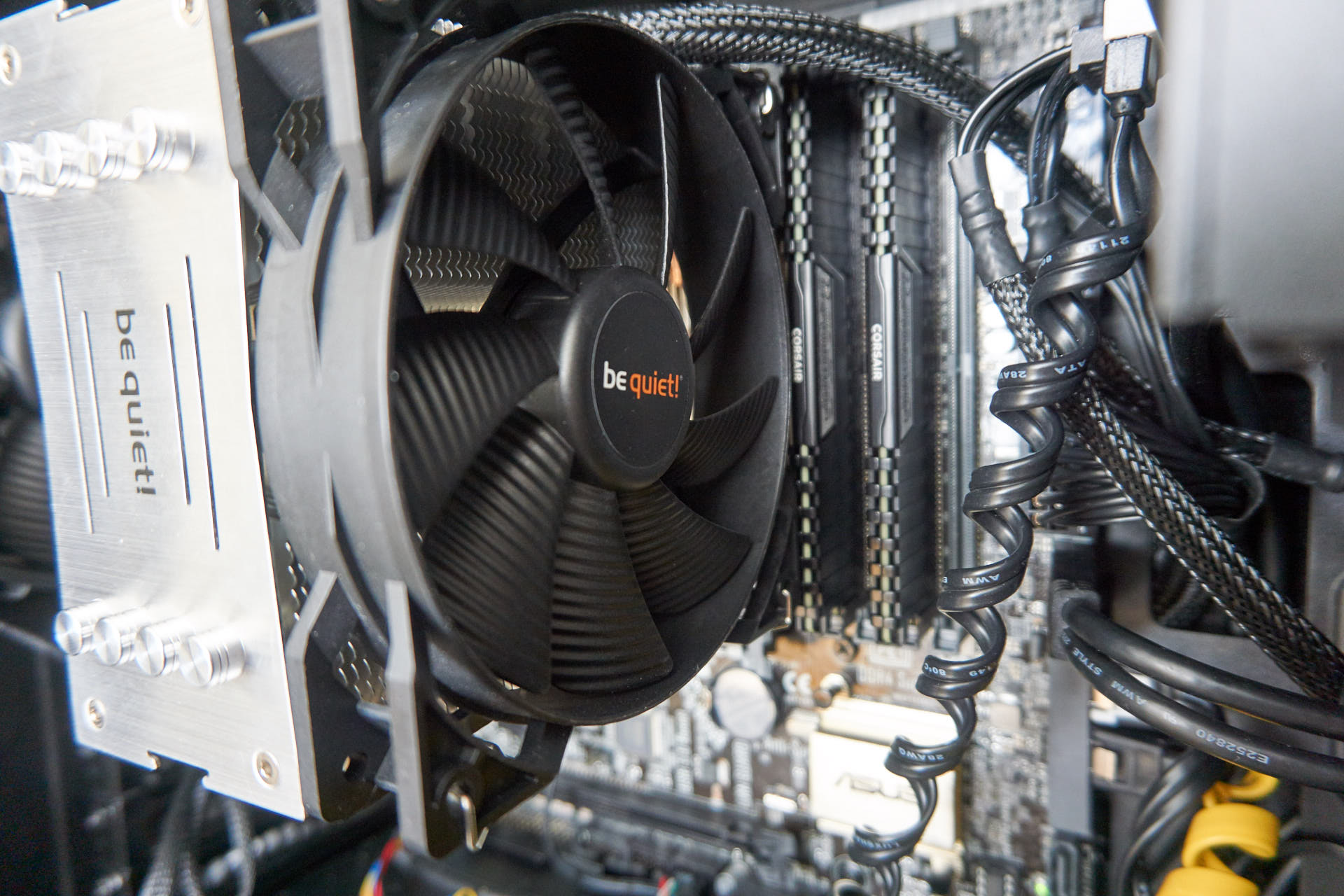

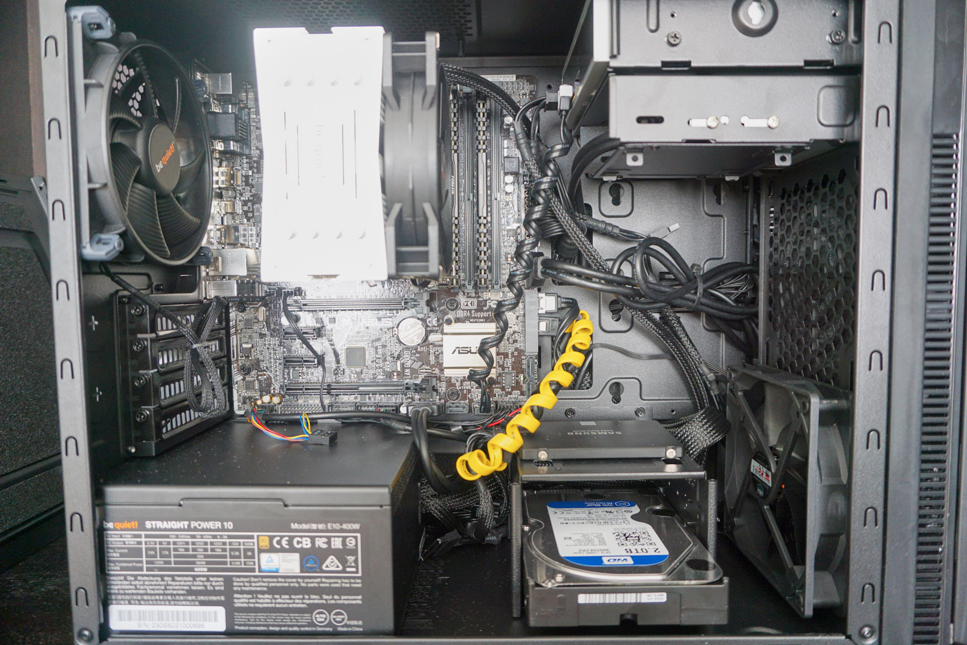

Mach mal bitte ein seitliches Foto von deinem geöffneten Gehäuse, also wo man CPU-Kühler, Mainboard, netzteil und alle Lüfter sehen kann.
hier die innen ansicht :)
temperaturen sind ja jetzt weitestgehenst io. wenn man auch mal die aktuelle umgebungstemperatur berücksichtigt :)
die frage ist halt ob es nicht sinn macht die vcore auf einen fixen wert zu stellen.
man liest ja immer wieder das der 6700k meist weniger Spannung braucht.
von 1,2-1,3 v ist meine ich die rede für die @ strock Spannung.
bin mir halt nur unsicher ob ich noch andere Einstellungen vornehmen muß.
die nächste Sache ist das ich keine Einstellung zu c6 c7 finde.
energisparmodus ? ist standardmäßig deaktiviert.
dann ginge es weiter zu den boot Einstellungen. hier bin ich ganz und gar nicht zufrieden ( ist aber natürlich im verhgleich zur systemstabilität eher eine spielerei)
stzandartmäßig ist eine verzögerung von 2 sekunden eingestellt. ist halt die frage wenn ich die auf 0 setze ob ich dann noch ins bios komme.
dann kann ich ´noch das bootlogo ausschalten oder auf fullscreen. ist aktuell ebenfalls auf auto. würde es ja deaktivieren. bin mir da aber unsicher.
dram habe ich jetzt auf von 1111 auf 1333 gestellt. scheint erstmal keine probleme zu machen . ist halt die frage ob hier die 1,2 v noch reichen. kann das niergends einsehen welche Spannung anliegt.
was sollte ich sonst noch einstellen ?
zum Hardware Setup. würde es evt sinn machen den hinteren lüfter eine etage höher zu plazieren? das er nicht mehr so gegen den festplattenrahmen bläßt?

Also:
Die Lüfter sind alle richtig herum montiert, AirFlow besteht also. (Vorne wird kalte Luft angesaugt und hinten oben rausgepustet.
Du hast geschrieben, dass die Temperaturen ja "weitestgehend io seien".
Das ist NICHT so.
CoreTemp zeigt dir eine Temepratur von bis zu 88°C an. Das ist für einen Prozessor deutlich zu warm.
Ab 67°C fängt Intel i.d.R. an, den Takt zum Schutz der CPU zu senken!
Infos zu deiner CPU in der Intel Datenbank:
http://ark.intel.com/products/88195/Intel-Core-i7-6700K-Processor-8M-Cache-up-to-4_20-GHz
Dort ist sogar ein TCase von nur 64°C angegeben.
Die VCore solltest du nicht auf einen fixen Wert stellen, sonst kann es Probleme mit dem Intel Speedstep und C-States kommen.
Deine Boot-Einstellungen, mit denen du "ganz und gar nicht" zufrieden bist, lassen wir hier erstmal außen vor - das sind im Vergleich Luxusprobleme.
Worum man sich kümmern muss, ist die Frage, warum zum Teufel dein Prozessor mehr als 80°C (!) warm wird.
Meine Empfehlung:
- Bios auf Standardeinstellungen zurückstellen
- Drehen sich alle Lüfter?
- CPU-Kühler noch einmal abnehmen
- Überprüfen, dass die originale Kunststoff-Abdeckung vom Kühler entfernt wurde
- Überprüfen, ob wirklich nur eine ganz dünne Schicht wärmeleitpaste drauf ist (Zu dicke Schicht ist schlimmer als gar keine Wärmeleitpaste!)
