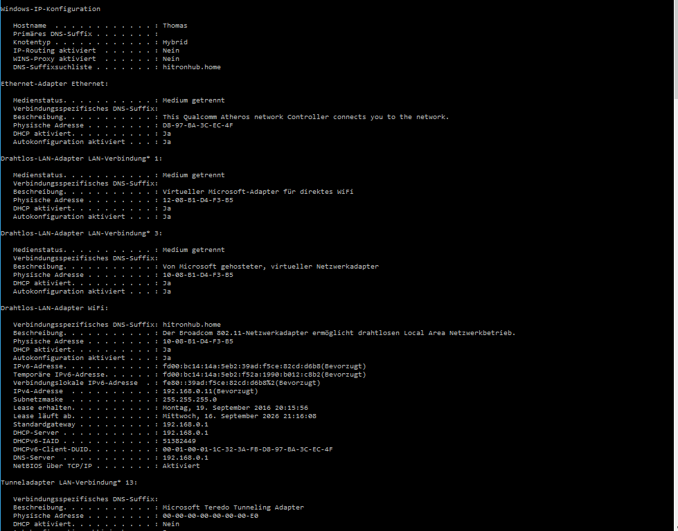

Seit 2 Tagen habe ich folgende Meldung in der Ereignisanzeige:
Protokollname: System
Quelle: NetBT
Datum: 18.09.2016 01:14:36
Ereignis-ID: 4319
Aufgabenkategorie:Keine
Ebene: Fehler
Schlüsselwörter:Klassisch
Benutzer: Nichtzutreffend
Computer: Thomas
Beschreibung:
Ein doppelter Name wurde im TCP-Netzwerk entdeckt. DieIP-Adresse des Computers, der die Meldung gesendet hat, steht in den Daten.Verwenden Sie NBTSTAT -n an der Eingabeaufforderung, um den doppelten Namen zubestimmen.

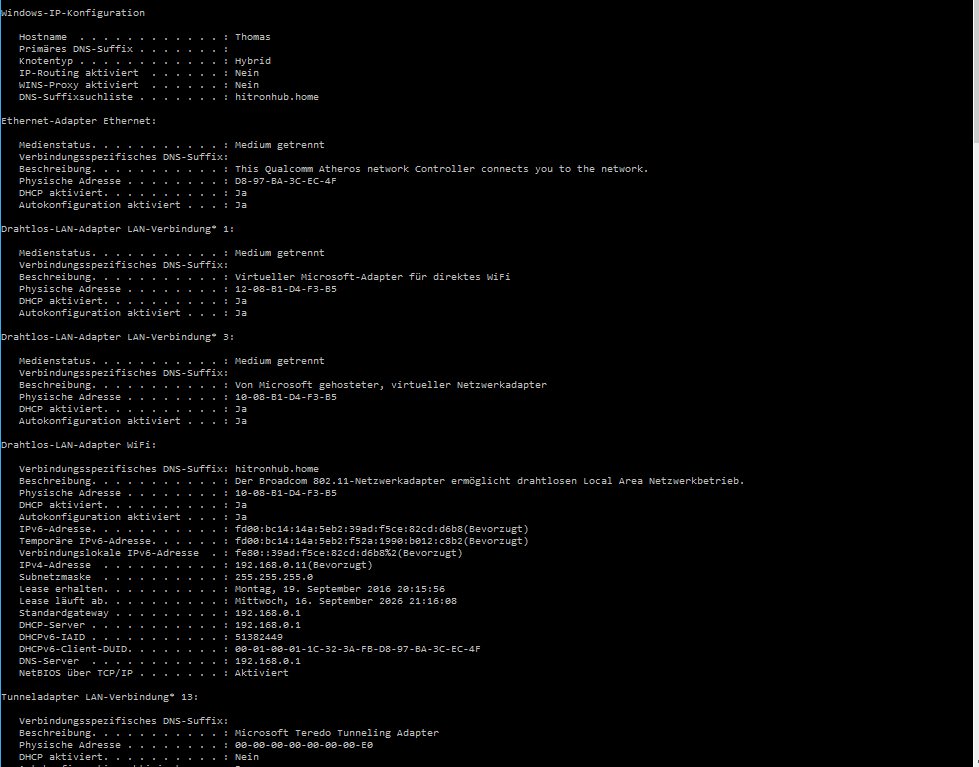

​Mein OS ist Windows 10 1607 mit allen Patches, ich Hoffe das ihr mir da weiterhelfen könnt, es laufen über meinen Router noch andere PC`s!

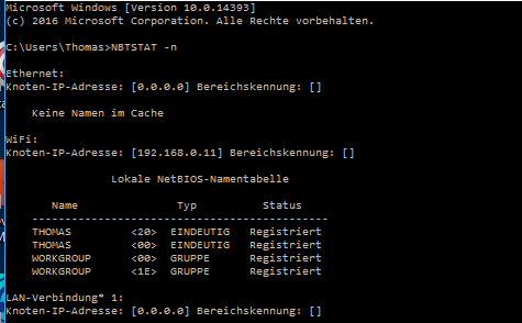

was passiert denn wenn du nbstat -n eingibst. Vermutlich musst du mal bei allen Rechner ein cmd.exe (rechtsklick Admin) => ipconfig /release [ENTER] und ipconfig /renew machen...

ps: Allgemein ist deine Fehlermeldung auch kein Problem. Arbeiten tut es ja dann über 1 IP, mehr sind nicht eingetragen laut 1. Screenshot. Evtl war mal Kabel dran und die Box hält diese Info länger als nötig.
