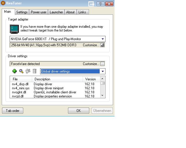

Daraufhin hab ich mal mit Rivatuner etwas rumprobiert. Die Karte läuft jetzt unter folgenden Specs:
NV40
Chiptakt: 365Mhz
Speicher: 512Mb - 700Mhz (DDR)
Pixelpipes: 16
Vertex-Pipes: 5
Ist sie denn jetzt wenigstens "etwas" besser als meine alte 6600GT oder sollte ich diese lieber wieder einbauen und weiterverwenden?
Das wäre jetzt der letzte entscheidende Rat, den ich noch bräuchte, denn mehr lässt sich leider nicht aus der Karte rausholen (eine Vertex Pipe wäre noch freizuschalten, verursacht dann jedoch Grafikfehler).

Also wenn 16Pipes aktiv sind und die 128Bit bei 365/700 hat, dann ist sie flotter als die 6600GT.
cYa
Ja die 16 PP's sind definitiv aktiv. Freue mich auch total das ich sie freischalten konnte...
Das Interface wird laut RivaTuner sogar mit 256Bit angegeben.
Puh da hab ich nochmal Glück im Unglück gehabt, würd ich sagen, oder? :evillol::evillol:
Auf welchem Leistungsniveau hab ich sie denn jetzt in etwa, vergleichbar?
Gruß, Maver.
Das scheint wirklich so eine merkwürdige Sonderanfertigung zu sein ... freischaltbare Pipes und 256Bit-Memoryinterface? Wenn dem so sein sollte, dürftest Du praktisch eine 6800GT (~ 7600GT-Niveau) erreichen. Der nv40 ließ sich eigentlich auch recht gut übertakten, was geht denn da noch?

Hi,
bis jetzt gingen nur die angesprochenen 365Mhz. Wenn ich höher gehe, zeigt Rivatuner nach klick auf "Test" an, dass die GPU einen "internen Test" nicht bestanden hätte und ich wieder runtertakten soll.
Den Ram hab ich erstmal nicht angerührt, da ein Kumpel zu mir meinte, der sei zu empfindlich weil er auch keine extra Kühlung hat...
Das ist auch das große Problem an der Grafikkarte, der verbaute Kühler. Der ist nämlich sehr klein und sieht nicht sehr Leistungsfähig aus, denke ich werd den mal austauschen. Der Kumpel meinte auch zu mir, das man gute Kühler schon für um die 20€ bekommt.
Ich verfüge aber über gute Gehäuse Lüftung, zum Beispiel bläst ein Lüfter frische Luft direkt über die GraKa. Vielleicht sollt ich beim Ram doch mal schauen, ob was geht??
Gruß, Maver.
Nein, die Rams kann man eigentlich auch so übertakten. Die Kühlung ist zudem bei den Karten ausreichend, schon mal versucht, über das nvidia-control-Panel zu übertakten?
Ja dann werd ich mich mal da ranmachen ;)
Und über das Control Panel gehts irgendwie nicht, da in der neuen Treiber Version nur noch auf Ntune verlinkt wird.
Anbei noch ein Bild vom Rivatuner.
