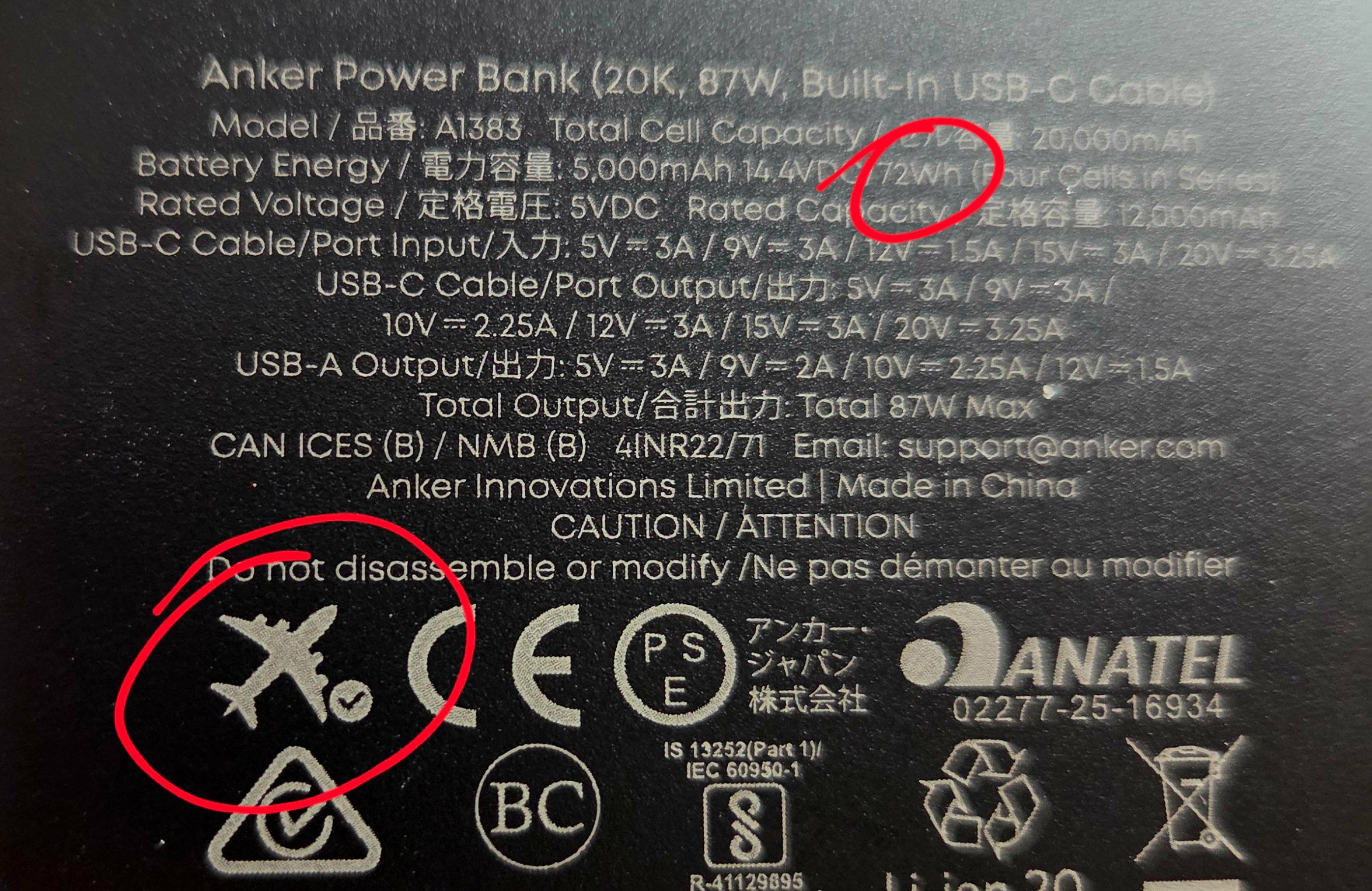

Mir dieses Jahr in Frankfurt passiert. Und das ist so klein auf meiner Anker Powerbank, dass man das fast nicht lesen kann. Ziemliches Rumgezicke, obwohl man nichts falsches gemacht hat. (Aber der Beamte hat's auch übergenau genommen)...
Wasser im Rucksack vom vorherigen Flug (frag nicht, warum man uns so aus dem Flieger entlassen hat, dass wir erneut durch den Security Check mussten), Wasser muss weg. Aber nicht wegwerfen, bevor es der Kollege auf Drogen / Sprengstoff etc. gecheckt hat...

Auf meinen 2 Powerbanks die ich von Anker als Austausch für das jüngste Desaster erhalten habe ist sogar ein airplane safe icon drauf:

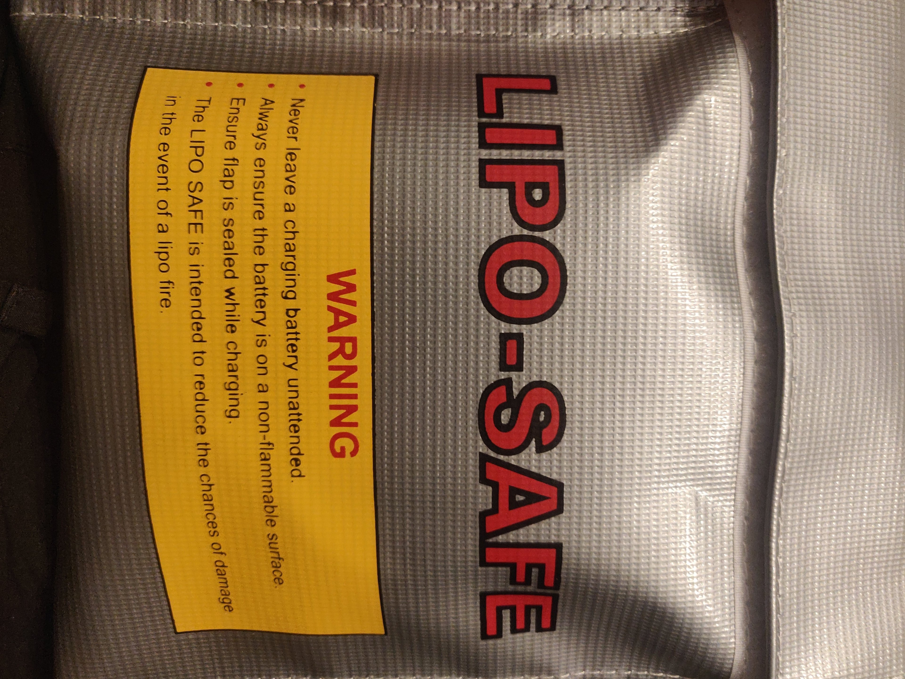

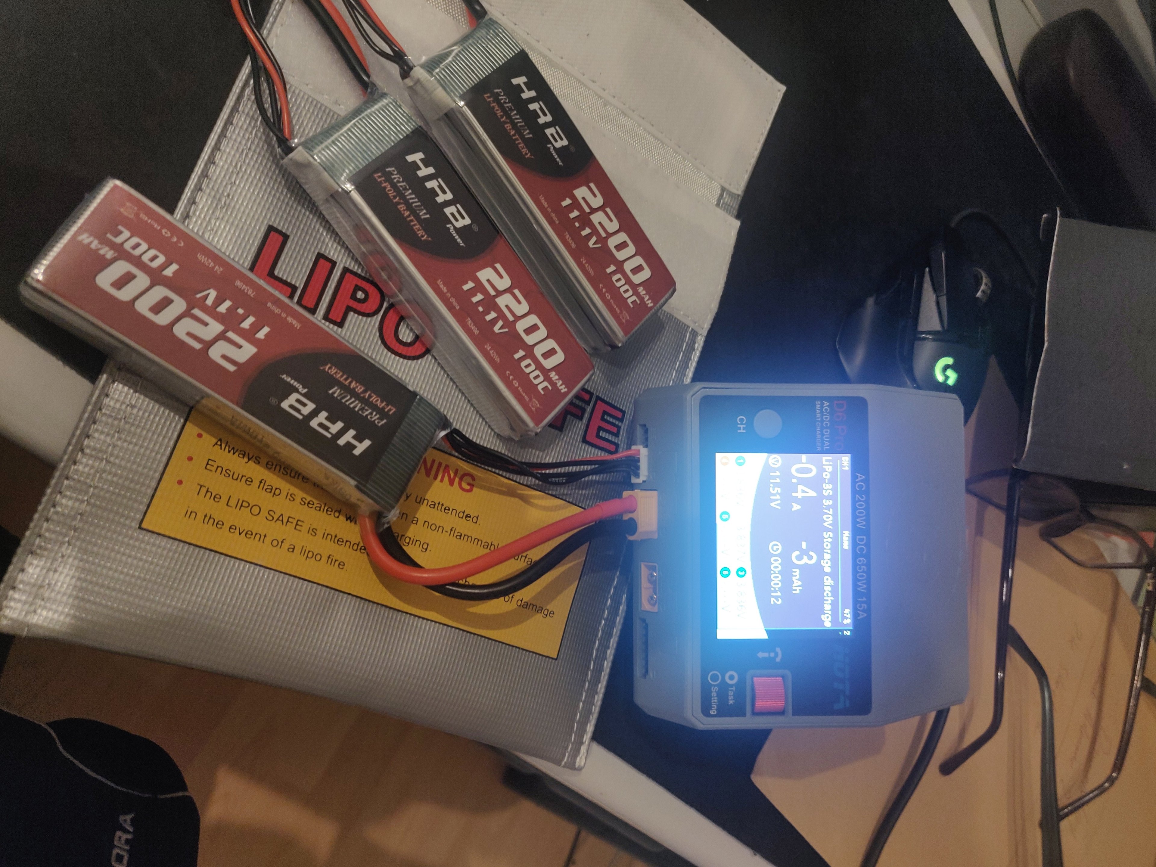

Smartphones oder Powerbanks nützen Lithium Ionen Akku, Powerbanks auch Lithium Polymer Akkus die nicht so empfindlich sind wie zb die Lipo die ich als Modelflieger nütze die im Gegensatz zu herkömmlichen Lithium Polymer Akkus mit flüssigen Elektrolyten, einen festen oder gelartigen Polymer Elektrolyten verwenden, so erreicht man zwar große Energiedichte, die aber mit äußerst Vorsicht erkauft wird.
Ich tue die Lipo in abgebildeten Taschen, manch Kollegen in Ammunition Kiste.
Ich entlade meine Akkus wie hier Mittels dieser hochwertigen Ladegerätes nach jeden Flug auf ca 50%, die Zellen müssen jedesmal ballanciert werden. In Gründe genommen aber wir fliegen so lange bis wir auf besagte 40-50% Entladung kommen, da heutzutage die Modelle mit jegliche Art Telemetriedaten ausgestattet sind, weiß man wie ist der aktuelle Zustand der Akkus, bei teuren Modellen nützt man sogar einen zweiten Akku und eine Weiche. Nebenbei, zum Telemetriedaten je nach Art der Empfänger und entsprechenden Sensoren, gehören Motortemperatur, Drehzahl, Geschwindigkeit, Höhe, Steigrate &&& und natürlich jegliche Alarme die bei Bedarf ausgelöst werden.
Bin so bishen OT aufgedreht, da gerade einen geilen FrSky Sender geholt( im Link unten my Unboxing) und nach zwei Monaten habe ich 1/10 der Einstellungen im Griff.
So, und jetzt Back zum Thema ☕

Kannst aber deine Lipos nicht mit den dumpfen Powerbanks vergleichen. Welches Rating haben deine ? 50C ... 70C? Bei 6S sind das ca. 1,5 KW Leistung die in 4-5 Minuten durch den Heli wandern. Klar muessen wir sowas speziell lagern, wenn unsere Akkus durchgehen brennen die von allein.
