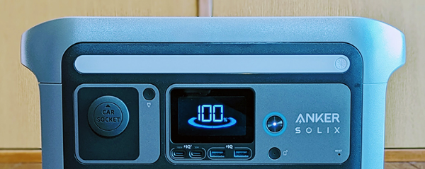

Ich habe ein Problem mit dem Solar Generator welchen ich nur via Solarpannel lade.
Sobald es morgens oder Abends ist, und schwaches Licht, bleibt der C800 nicht aus.
Das Display geht an sobald zwischen 0W und 1W geladen wird, und das mitunter für Stunden, so dass ich dadurch jeden Tag 1-2% Ladeleistung verliere.
Den Power Knopf 5 Sekunden gedrückt halten um das Gerät auszuschalten hilft da nicht, da dass Gerät so entworfen ist, dass es bei Laden wieder angeht, und so geht es wegen 0,xxW wieder an.
Es muss entweder ganz Hell oder ganz Dunkel sein ehe das Display ausgeht und die Station aufhört zwischen On und Off umzuschalten.
Was kann ich tun ? Jeden Tag das Solar Pannel abziehen ist keine Lösung da dadurch die Anschlüsse sehr schnell ausleiern würden.
Jeden Tag ein Tuch über das Solar Pannel legen ist auch sehr nervig.
Ich hoffe immernoch auf eine Software lösung.
ein Schalter in die Leitung von den Solarpanneln einbauen?
@drago1401 Ja daran hab ich auch gedacht. 20€ gibts die ja bei Amazon.
Aber schade wenn das die einzige lösung ist weil die Software zu "Blöd" ist sag ich mal.

Aha, du bist ein Energieharvester .. bei so (absurd) wenig Einspeisung ist ja schon das WLAN der BOX ein zu starker Verbraucher und eine weniger intelligente Lösung wie ein Programmierbarere MPT Regler eventuell sinnvoll

Bei der Ladeleistung kann man sicherlich über den Sinn der ganzen Geschichte mit Blick auf die Anschaffungskosten streiten, aber ein Schalter wird dein Problem wohl lösen.

Solarmodul von außen ans Fenster klatschen und mit Kabeln zur Fensterdurchführung arbeiten? Das hinter einer Fensterscheibe nix mehr durchkommt, ist jetzt nicht so verwunderlich, ehrlich gesagt

Ehrlich gesagt kam da heute bei direkter Einstrahlung am späten Nachmittag 39W durch.
Als ich das Solarpanel vorgestern auf den Balkon Boden lag, und es voll beschienen wurde, gabs nur 45W, also kaum mehr. In der Schräge (90C° Winkel zur Sonne) machte es da sogar nur 6-20W auf dem Balkon, ka warum.

Ich hab das Solar Pannel jetzt mal auf den Balkon gestellt, 90C° Winkel. Aber durch die bewölkung lädt es mit 0W.
Dennoch geht es nicht aus, sondern das Display leuchtet seit Stunden und entlädt langsam aber stetig den Akku.
Ausmachen bringt nichts, geht direkt wieder an, weil halt irgendwas zwischen 0,1 und 0,9 W geladen wird.

Klingt mir alles nicht so hochwertig. Dann ist zudem auch das Panel nicht gut. Bei dem aktuellen Himmel machen meine 440w Module immer noch 50w pro Stück.
Aber gut, vermutlich ist dann die Spannung von deinem Panel bei dem Himmel zu niedrig, damit der MPPT des Akkus überhaupt arbeitet.
