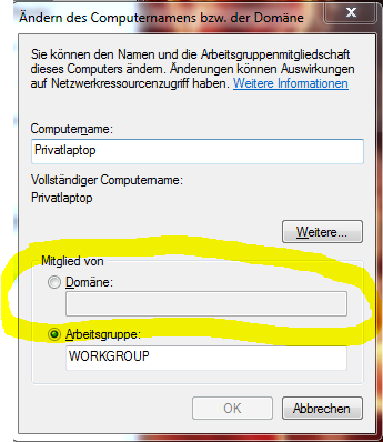

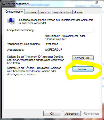

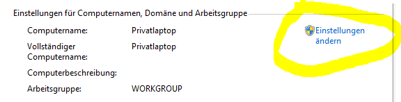

wenn du bei win7 (vista müsste genauso sein glaub ich)
rechtsklick auf computer --> Eigenschaften --> Einstellungen ändern (siehe Screenshot...beim pc-namen eben) --> Ändern (screenshot 2) --> Domäne eintragen (screenshot 3).
Dann fragt er dich nach nem Username und Passwort. Hier brauchst du die vom Domänen-Admin. Normalerweise also das, was du bei der Serverinstallation angegeben hast.
