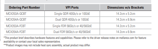

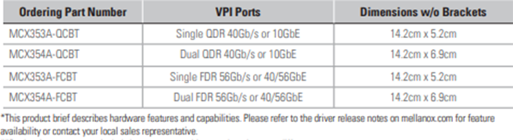

Man findet oft Angebote mit dem Zusatz MCX354A-„QCBT“ oder MCX354A-„FCBT“ - gemeint ist damit, das im Ethernet-Modus die Karten mit 40GbE (FCBT-Variante) bzw./oder nur einem Viertel der Übertragungsrate also 10GbE (QCBT-Variante) arbeiten. Kaufen kann man beide Varianten da wir später noch durch „crossflashen“ der Firmware auch aus einer QCBT-Karte eine vollwertige FCBT Karte machen.

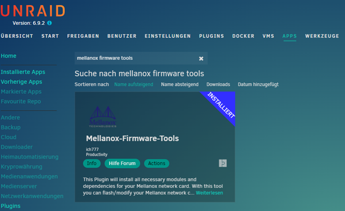

Unraid Mellanox-Firmware-Tools: (in den Community Apps die Mellanox-Firmware-Tools herunterladen)

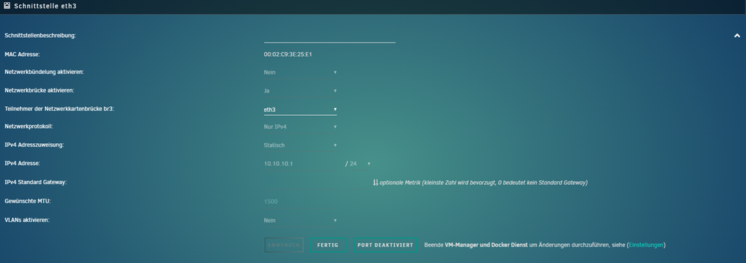

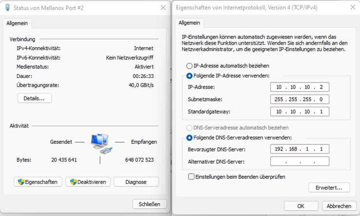

Server-Schnittstelle konfigurieren wie folgt: (ohne Gateway-Adresse)

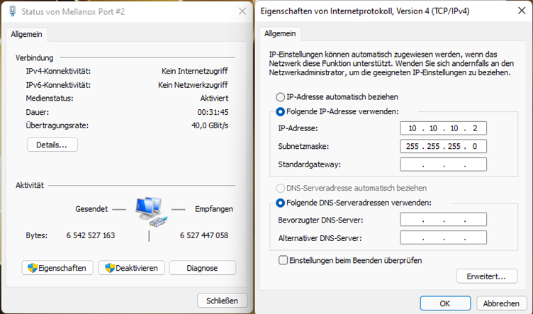

Windows Schnittstellen wie folgt: (ohne Gateway- und DNS-Server Adressen)

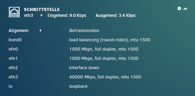

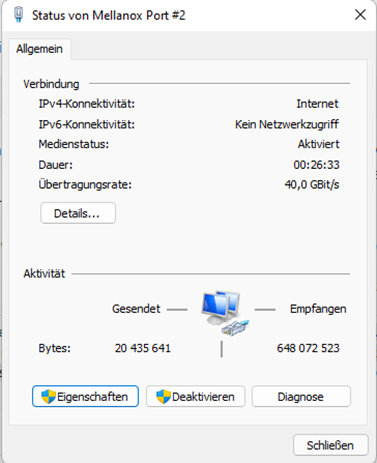

Nun sollte alles laufen und beide Geräte erreichbar sein und das Netzwerk mit 40 Gb/s laufen.

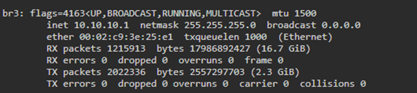

Also zuerst sehen wir mal nach wie die Schnittstelle heißt mit dem Befehl:
(wir suchen hier nach der IP-Adresse auf einer der Schnittstellen die wir vorher vergeben haben)
Code:
ifconfig
Nun wissen wir das die Schnittstelle br3 (falls Bridging aktiviert ist) heißt bzw. eth3 (wenn kein Bridging aktiviert ist)
Dies muss nachfolgend beachtet, und die farbig markierten Stellen mit dem Namen eurer Schnittstelle ausgetauscht werden.

Am (Windows/Linux/whatever)-Client vergeben wir nun zusätzlich noch die IP-Adresse des Servers(Unraid) als Gateway und die Adresse des Routers als DNS-Server:
Nach einem Reboot des Windows-Clients sollte nun auch das Internet laufen und ihr könnt die Schnittstelle am Mainboard anderwärtig verwenden.

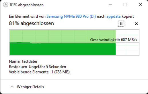

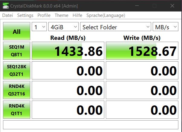

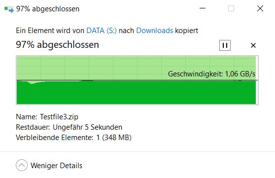

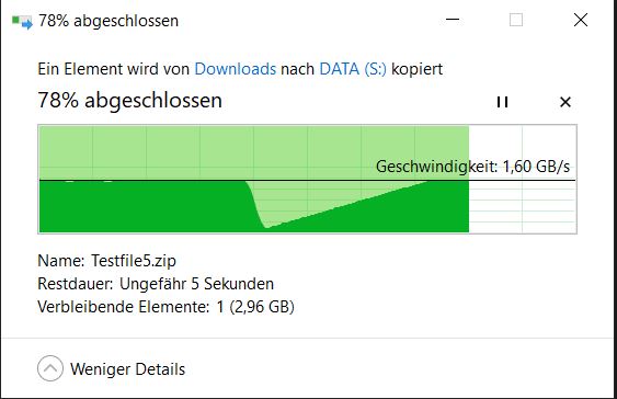

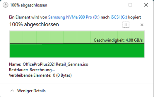

Nachfolgend noch ein paar Eindrücke zur erfolgreichen Umsetzung:​
iSCSI Laufwerk (Samsung NVMe 980 Pro per Passtrough)
SMB-Share als Netzlaufwerk eingebunden: (Samsung 840 Evo per SATA mit aktiviertem Cache)​

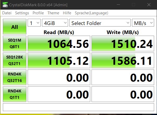

hast du mal auf die cpu load geschaut? mit jumbo-frames statt 1500 sollte die geringer sein.
in deiner anleitung sind die links für firmware und flashtool gleich - soll das so?
Danke für den Tip, Jumbo Frames sind auf 9012 gesetzt.
Bei meinem Xeon E31225 habe ich beim schieben einer 8GB Datei auf ein SMB-Share eine Auslastung von 53% Overall und bei Core 3 Spitzen ans Limit.

@Skysnake
Es gibt MCX354A-QCBT Karten (oder auch oft mit dem Zusatz 649281-B21 in der Bezeichnung) die zwar 40 GBit könnten aber das nötige Protokoll nicht in der Firmware haben jedoch QSFP Anschlüsse.
Bei den MCX354A-FCBT Karten ist jedoch von Haus aus schon Fullbandwith aktiviert, weshalb man wie in der Anleitung diese zu FCBT mit der Original-Firmware von Mellanox flashen kann.
Quelle: https://www.mellanox.com/related-docs/prod_adapter_cards/ConnectX3_VPI_Card.pdf
z.B. diese hier:
https://www.tonitrus.com/de/server/hp/zubehoer/netzwerkkarten-nic/10139502-014-hpe-649283-b21-infiniband-qdr...
sind um einiges billiger zu haben als die FCBT Modelle, beide können auch Infiniband oder Ethernet.
für die HP-Karten benötigt man noch einen Flexiblelom to PCIe Adapter, da keine Standard PCIe-Karte.

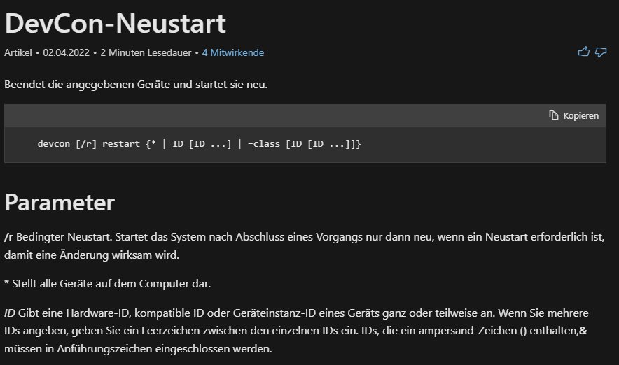

Du musst halt das Windows Äquivalent zu dem hier finden. https://stackoverflow.com/questions/32334870/how-to-do-a-true-rescan-of-pcie-bus
Man nutzt da die HotPlug Funktionalität. Bei Linux kann man auch einfach nen Power cycle auf das device fahren.
Damit hast du zu 99.999% das gleiche Ergebnis wie bei nem reboot des Systems oder nem echten physischen HotPlug event. Also aus und wieder einstecken.
Eventuell hilft es aber schon die Karte aus und wieder ein zu bauen.
1&1 Festnetz
@Skysnake , sowas hab ich bei Windows ja noch nie gesehen. Auch das PCIe Hotplug sein soll ist mir vollig fremd :freak:
Man kann im Gerätemanager ein Device Rescan machen, aber das ist dann schon die OS Ebene.
Die Karten werden vom BIOS schon in den ersten Sekunden des Boots erkannt oder eben nicht erkannt.
Genau auf dem Layer müsste ich zugreifen.

..... leider plagen mich doch noch ein paar Probleme in dem 40Gbe Umfeld.
Meine M2 SSDs bringen in Verbindung mit dem Z490 Board und RAID1 ca 1600-1700MB/s Schreibgeschwindigkeit.
Wenn ich einen großen File auf den Server 2019 kopiere sehe ich die Spitzengeschwindikeit aber es entwickelt sich ein Sägezahn fortlaufend wie hier zu sehen ist.
Der Server empfängt die Daten, scheint zu Cachen ( RAM Auslastung geht hoch ) und schreibt dann die Daten auf die M2. Dann wird erst wieder übertragen usw.
Hat jemand eine Idee wie man das optimieren kann?
Das 40 GBe LAN ist echt eine tolle Sache, aber irgendwie so ganz rund läuft es halt nicht in meinem Windows Umfeld. Ich hab auch immer schwankende File Transferraten.
Manchmal kann ich mit 2GB/s Daten vom Server lesen. Aktuell sind es nur knapp 1,1GB/s...
Hier starte ich den Benchmark auf einem Win10 Pro Client. Ziel ist ein Netzlaufwerk auf dem Server 2019.
Dazu passen ein Filetransfer vom Server zum Client ....
Das sieht alles nicht so toll aus....
.......und hier nochmal ein Test 15 Min später. Da ist doch irgendwie der Wurm drin :freak:

Skysnake schrieb:
Kann gut sein, dass die SSD da housekeeping macht oder überhitzt.
Ne glaub ich eher weniger. Das ist mehr der normal Zustand aktuell. Peaks sind im Lesen vom Server manchmal auf 2 GB/s. Wobei das dann Stunden so ist.
Gestern hatte sich Lesen dann bei 1,45 GB's eingependelt. Schreiben auf den Server ist ziemlich das gleich Bild bei den Tests.
Ist irgendwie komisch, irgendwo muss da ein Bottleneck sein, aber wo.......
Server: Mellanox NIC steckt im x16 Slot. Also voll angebunden mit PCIe 3.0x8.
Z490 Board hat DMI3.0x4 zum PCH.
Dort sind die M.2 SSD mit PCIe3.0x4 angebunden.
Client: Mellanox NIC über PCH Z690 PCIe3.0x4 angebunden.
DMI sollte mit 4.0x8 laufen. M.2 SSD an PCIe4.0x4 angebunden.
Rein aus der Theorie ist das kleinste Bottleneck 4GB/s oder die Übertragungsraten der SSDs.....
Hab ich einen Denkfehler bei der Sache?!?
EDIT: Netzwerk über Mikrotik Switch QSFP+ mit 40Gbe. Interfaces sind up mit 40Gbit's autoneg.
Kann man Windows noch für so ein schnelles Netzwerk optimieren?!.... sollte ja eigentlich das meiste automatisch gehen.
