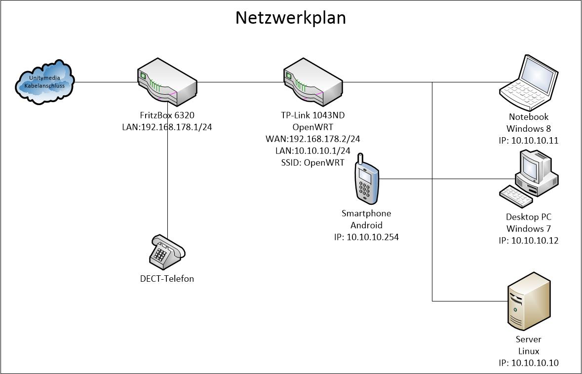

Schritt 1: Beschreibt euer Netzwerk
Zuerst einmal: Keiner hier hat eine Glaskugel und keiner kennt euer Netzwerk. Versucht also so gut wie möglich euer Netzwerk zu beschreiben. Am besten geht dies mit einer Grafik. Hier mal ein kleines Beispiel von einem Netzwerkplan.
Natürlich hat nicht jeder Visio, aber so einen Plan kann man zur Not auch mit Paint erstellen.
Welche Informationen nun genau in diesen Netzwerkplan gehört, müsst ihr natürlich selber entscheiden, aber lieber zu viele Informationen als zu wenige. Außerdem solltet ihr die aktuelle Netzwerk-Konfiguration als Anhang hinzufügen. (Die Netzwerk-Konfiguration kann man sich in der CMD [Eingabeaufforderung] mit dem Befehl "ipconfig /all" anzeigen lassen)
In meinem Beispiel sieht sie folgendermaßen aus.
