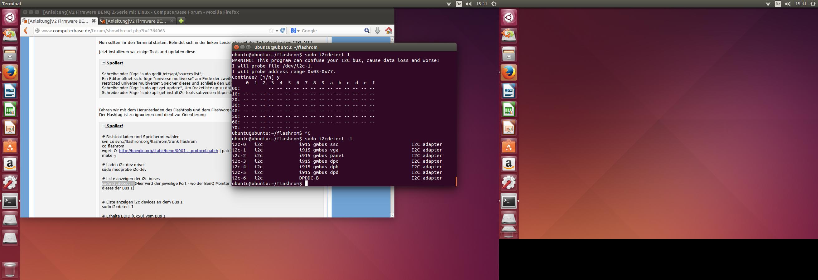

ubuntu@ubuntu:~$ sudo i2cdetect 1
WARNING! This program can confuse your I2C bus, cause data loss and worse!
I will probe file /dev/i2c-1.
I will probe address range 0x03-0x77.
Continue? [Y/n] y
0 1 2 3 4 5 6 7 8 9 a b c d e f
00: -- -- -- -- -- -- -- -- -- -- -- -- --
10: -- -- -- -- -- -- -- -- -- -- -- -- -- -- -- --
20: -- -- -- -- -- -- -- -- -- -- -- -- -- -- -- --
30: -- -- -- -- -- -- -- -- -- -- -- -- -- -- -- --
40: -- -- -- -- -- -- -- -- -- 49 -- -- -- -- -- --
50: 50 -- -- -- -- -- -- -- -- 59 -- -- -- -- -- --
60: -- -- -- -- -- -- -- -- -- -- -- -- -- -- -- --
70: -- -- -- -- -- -- -- --

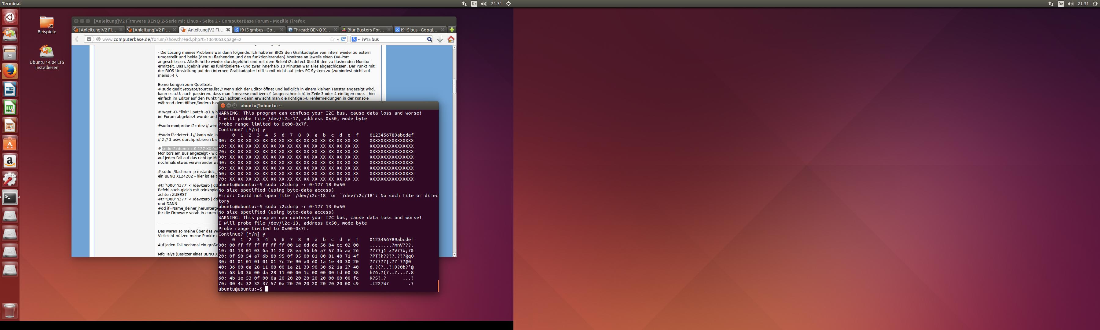

wie kann ich prüfen an welchem Bus der Benq dran ist und was erhalte ich da als Bestätigung ?
BenQ Xl2420Z ist an Grafikkarte DVI angeschlossen
Anderer Monitor an Mainboard VGA
Shaoqiang schrieb:
port überprüfen (befehl weiß ich gerade nicht)
da stehen dann bestimmte zahlen

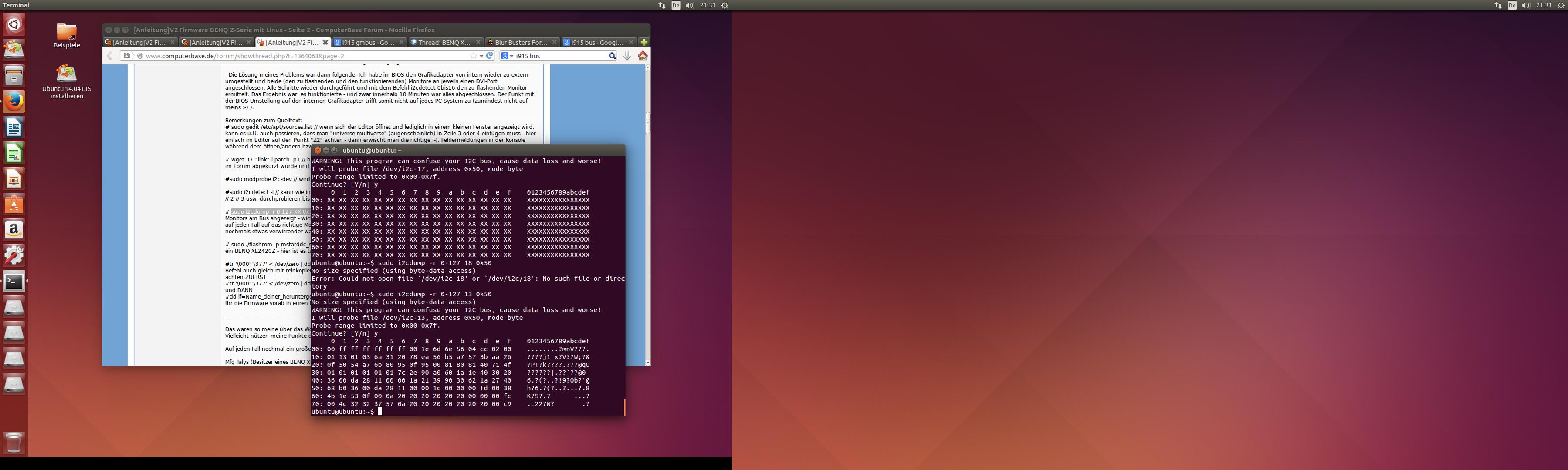

also am Bus 13 hab ich jetzt den Monitor vom Mainboard gefunden
Screenshot from 2014-09-17 21:31:20.jpg
hab auch alle anderen Ports durch aber überall kommen xxxx
sollte ich den BenQ im Standby lassen oder anlassen damit er ihn findet ?
ok hab ich jetzt auf Bus 0 gefunden
Danke euch

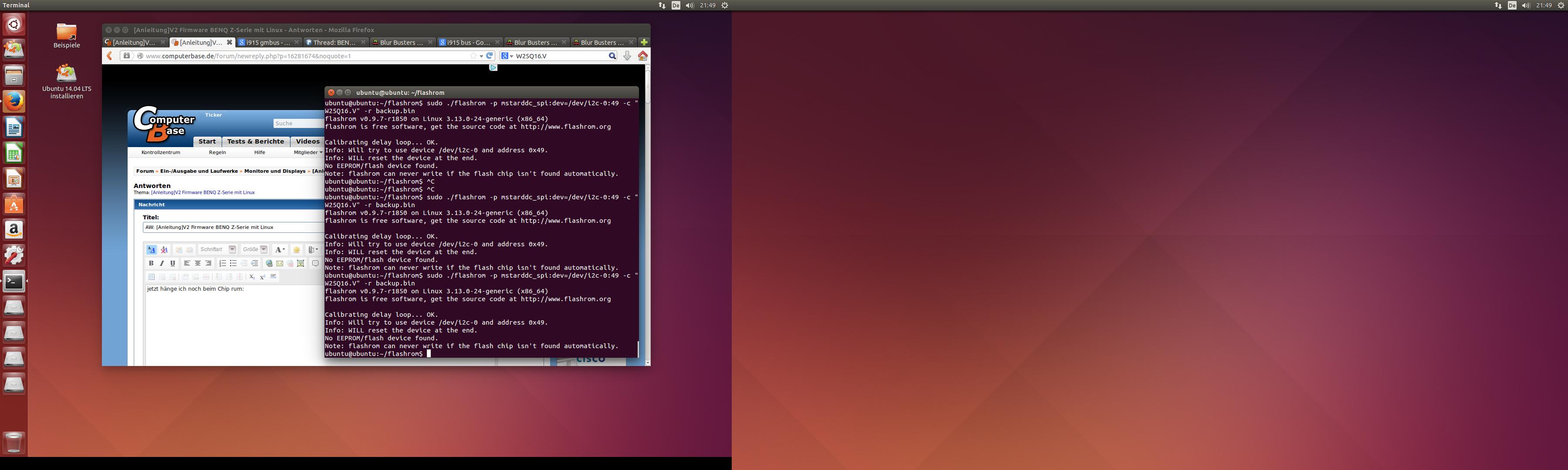

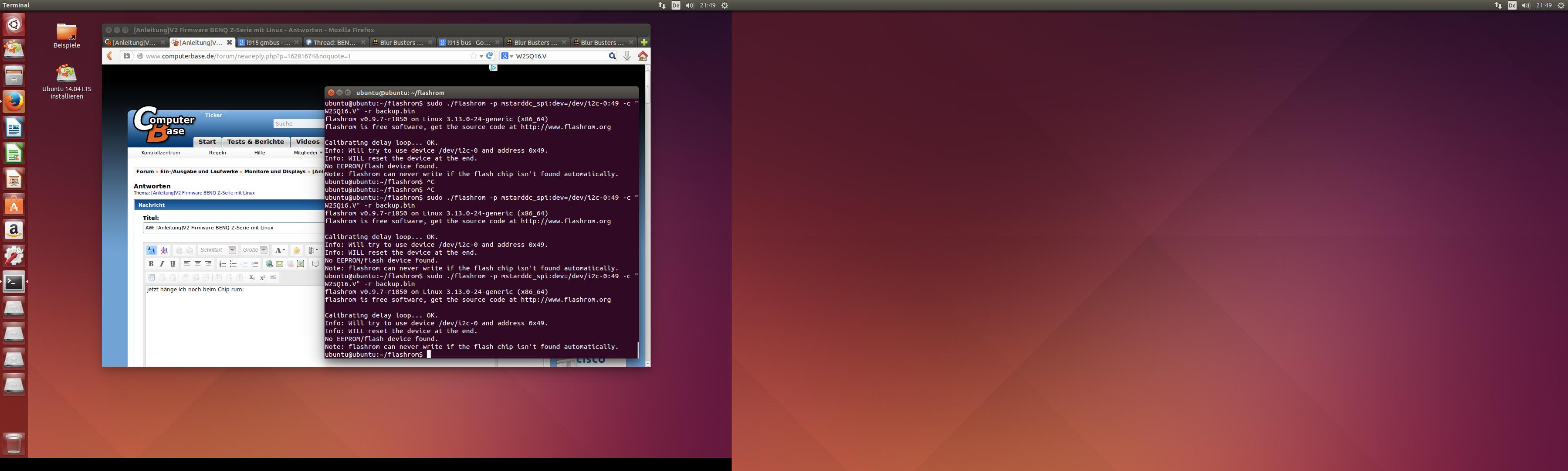

jetzt hänge ich noch beim Chip rum:
Screenshot from 2014-09-17 21:49:44.jpg
Der XL2420Z ist auf Bus 0
und ich nehme den Chip; "W25Q16.V"
also mit dem Befehl: sudo ./flashrom -p mstarddc_spi:dev=/dev/i2c-0:49 -c "W25Q16.V" -r backup.bin
oder lieg ich da falsch ?
hab jetzt alles gebacken bekommen.
Danke

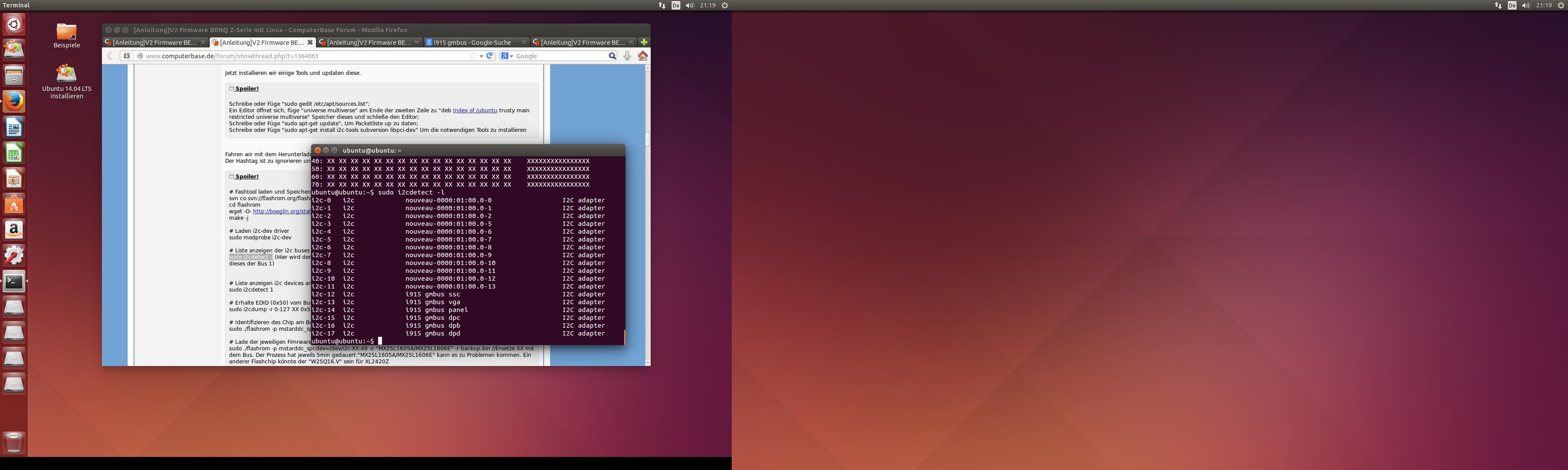

So ich schon wieder.Habe jetz ein neues vga Kabel und musste es gleich nochmal ausprobieren.
Funzt aber trzd nichts :(
Bei "sudo i2cdetect 1" habe ich alle meine Busse ausprobiert und es kamen immer nur striche.
Hier nochmal die bus liste
