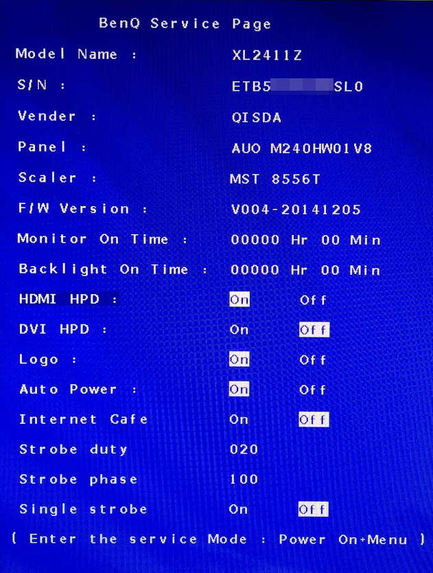

woher weis is welche Firmware das drauf ist?

mh hast du mal im blurbusters forum geschaut bzw. melde dich dort an. ich hab mittlerweile v4 auf dem 2411z (nach der anleitung dort).
Meiner wurde sogar direkt mit V4 ausgeliefert (bestellt und geliefert 09.2015)
Allerdings bin ich noch unzufrieden mit dem Bild, aber das ist ein anderes Thema :-)
