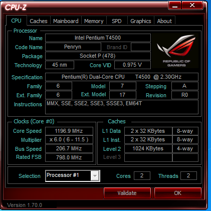

Moin, kann ich mit der CPU meinen Monitor Flashen?
Monitor ist der BenQ XL 2411
danke
Gruß
