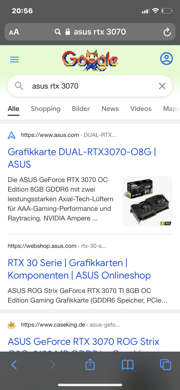

Entschuldige, ist die folgende Graka
oben an der Karte sind 2x 8Pin sowie ich es sehe. Netzteil kann ich gerade nicht sehen
