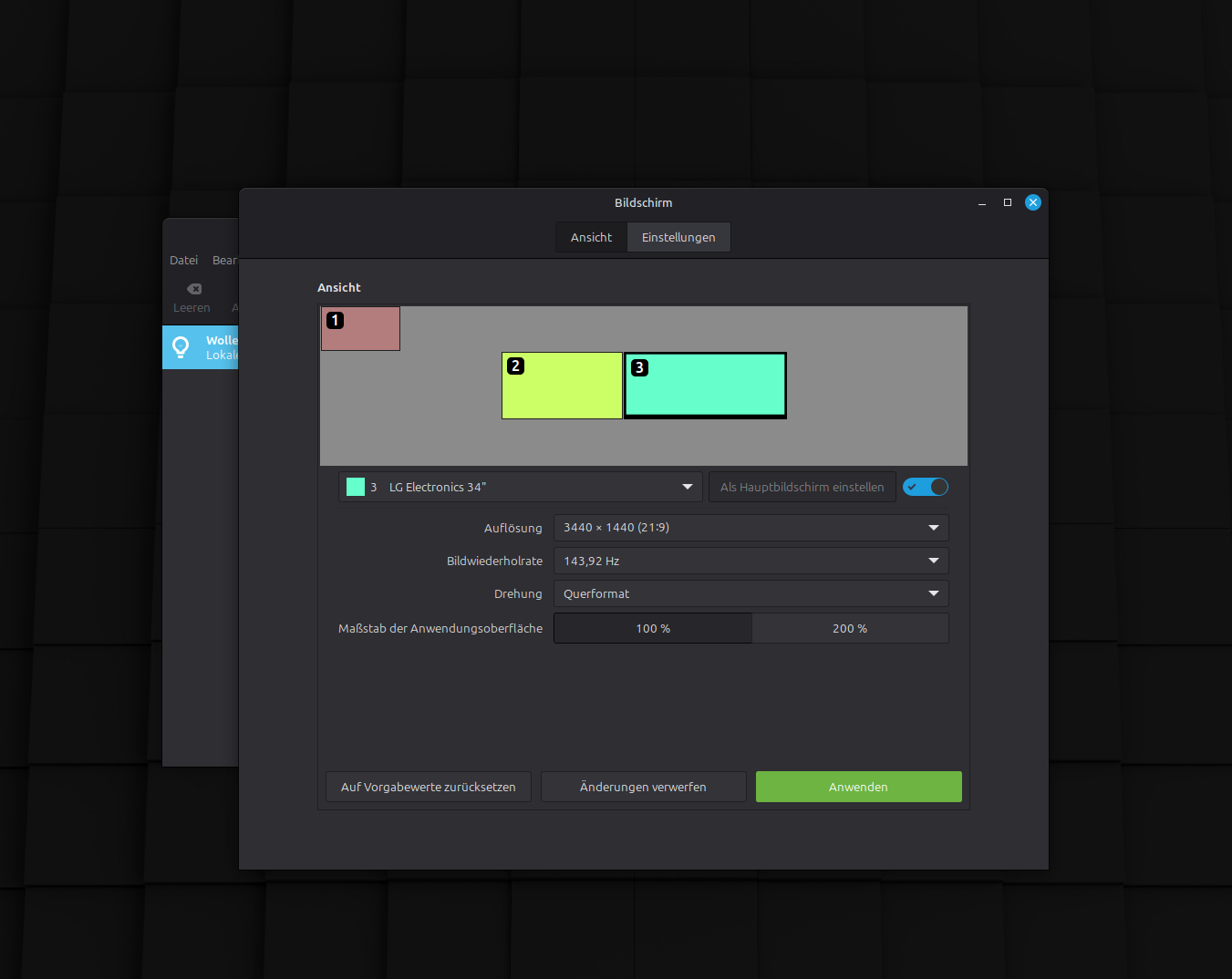

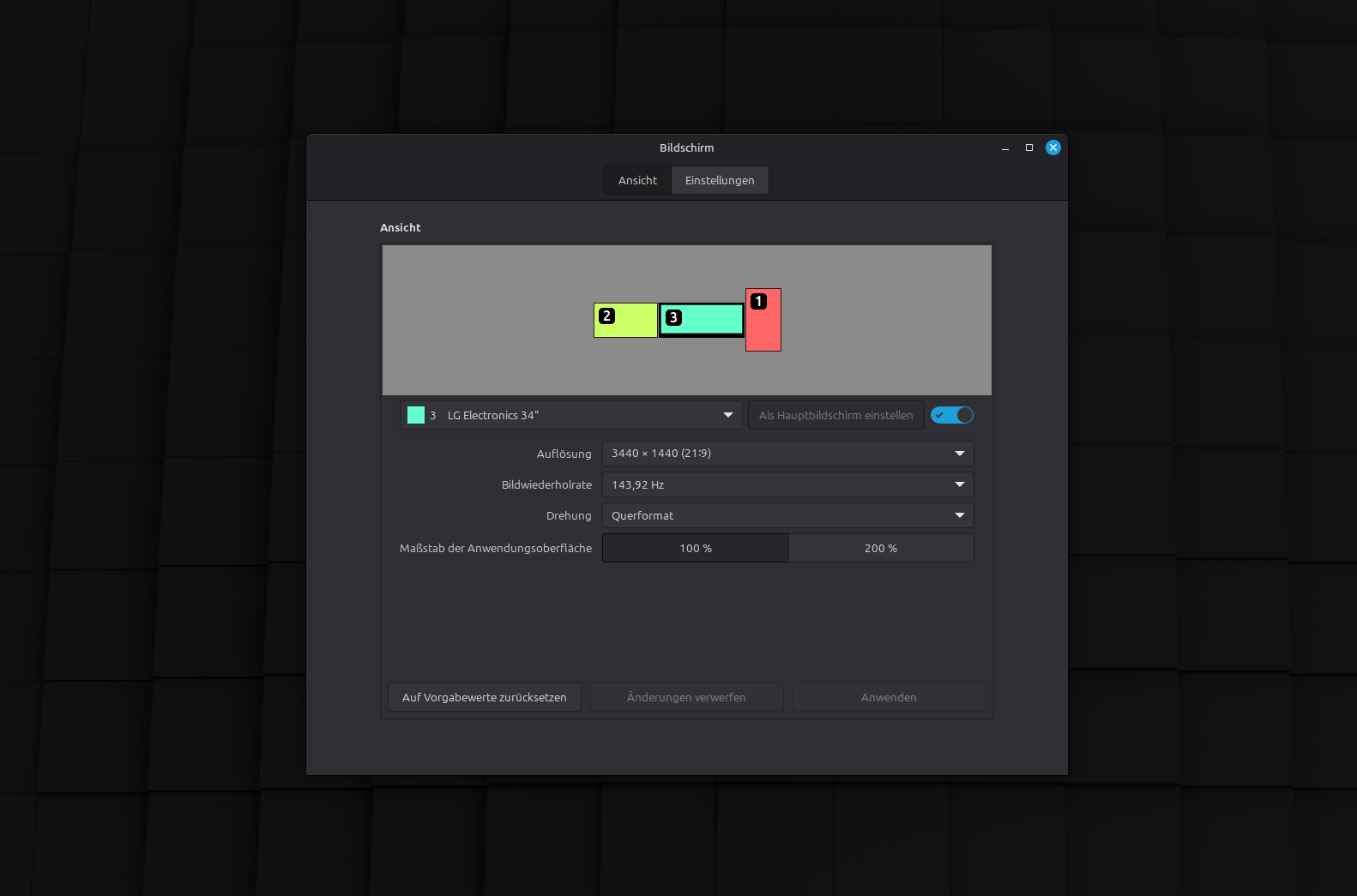

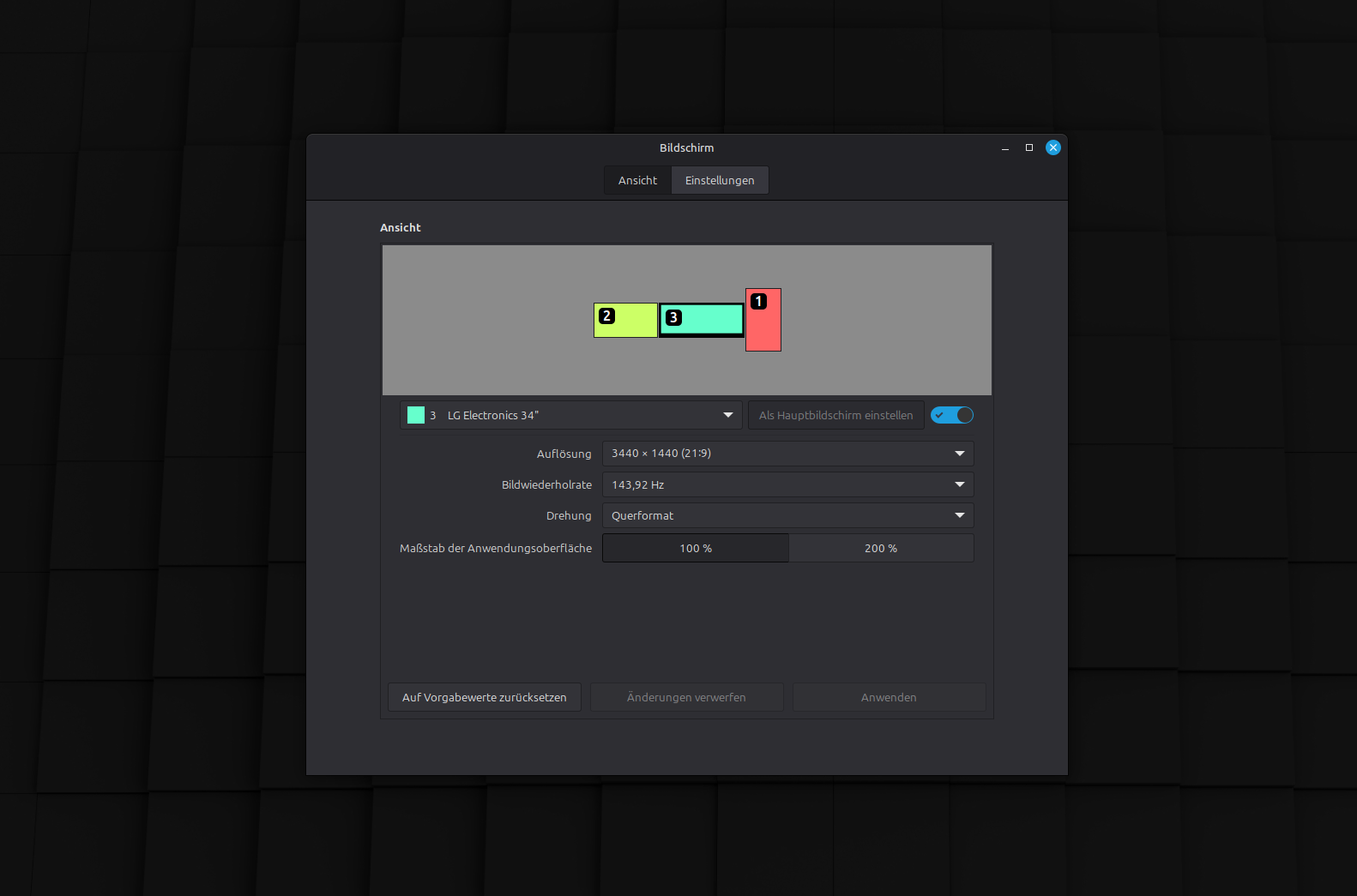

Das habe ich bereits gemacht, nur leider ohne Erfolg :-(
Sofern es von den Anschlüssen her möglich ist, würde ich die Kabel an der Grafikkarte einfach so umstecken, dass der große Monitor am ersten Anschluss hängt. Dann ist man nicht von der Software abhängig, sondern es ist einfach tatsächlich der primäre Bildschirm.
Der Hauptbildschirm ist nur bei dem 34" aktiviert.
Wenn ich den Haken beim roten deaktiviere, schaltet sich der komplette Bildschirm aus.

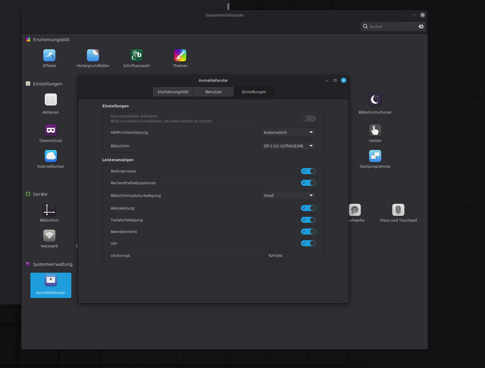

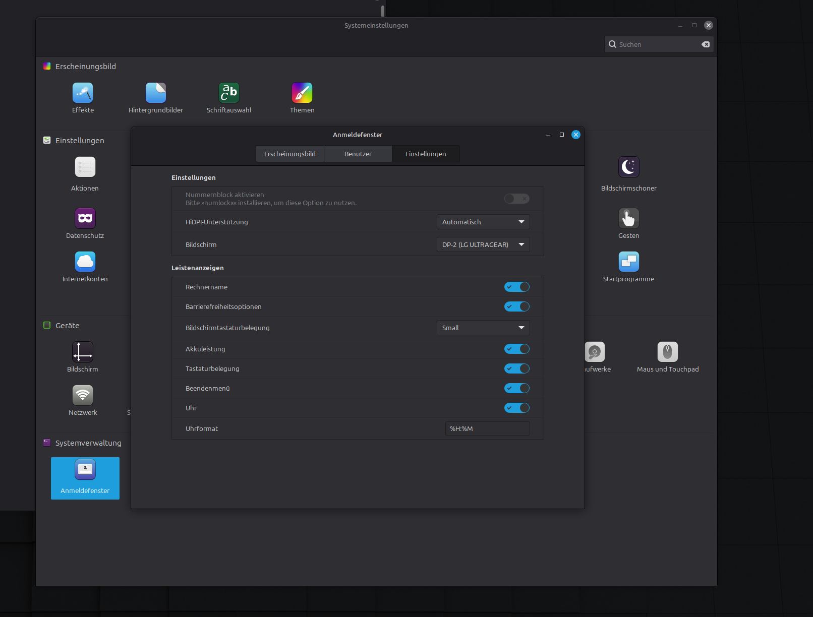

Ich habe jetzt über Systemeinstellungen->Anmeldefenster->Einstellungen den entsprechenden Monitor ausgewählt.
Das klappt soweit auch nach einem Reboot. Der Anmeldebildschirm ist auf dem mittleren Monitor.
Der rechte wird aber noch im Querformat angezeigt.
Nach dem Login werden alle monitore schwarz. der rechte schaltet dann ins hochformat. Also die korrekte Einstellung.
Der Desktop-Hintergrund muss aber wieder angepasst werden, weil er in einer falschen Auflösung angezeigt wird :-(

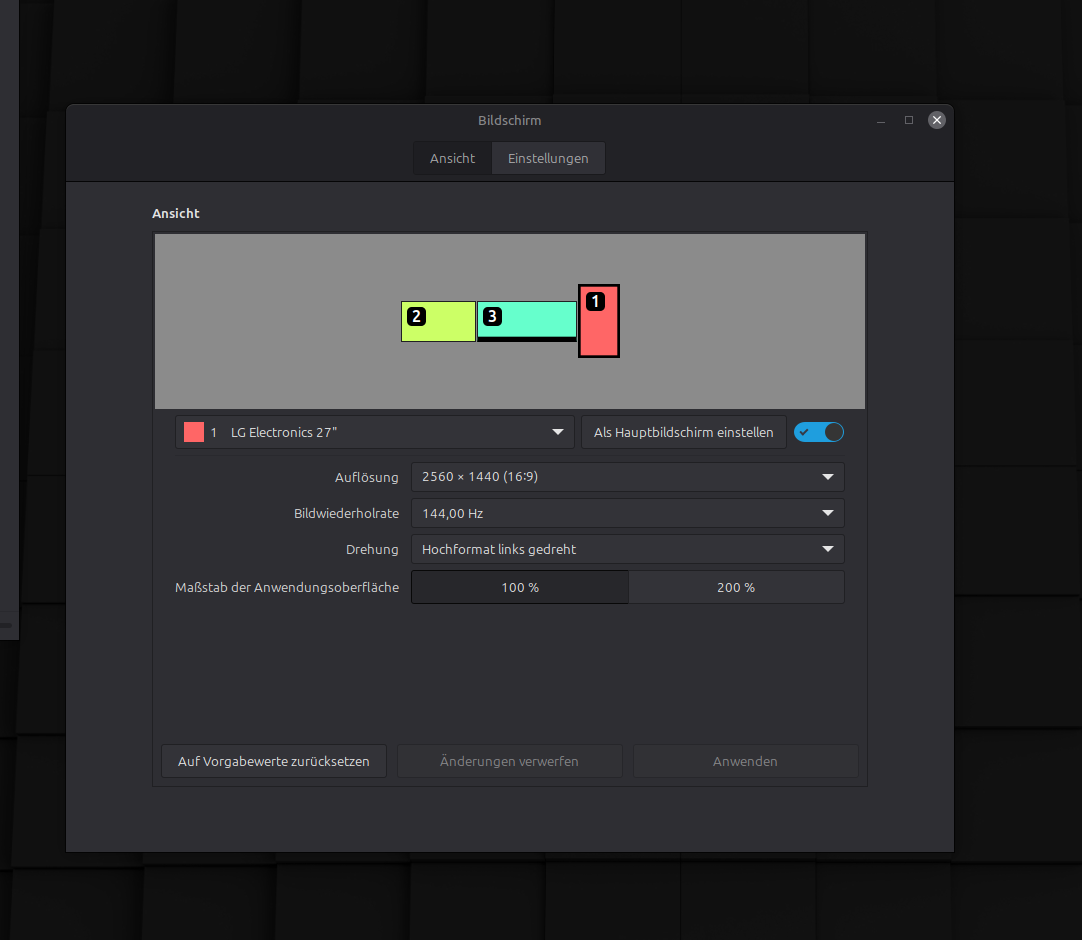

Nein ist er nicht😏, der Haken ist für das Aktivieren/Deaktivieren des ganzen Bildschirm! (deswegen geht der auch aus wenn du den deaktivierst!)
Um einen Bildschirm als Hauptbildschirm zu aktivieren, musst du auf den entsprechenden Schriftzug daneben klicken!
Das ist beim Cinnamon DE halt nicht so offensichtlich gemacht.😏
Warum der Monitor trotz der Einstellung beim Start in das Querformat geht kann ich dir auch nicht sagen.
Könnte an einer Einstellung des Monitors liegen, die schon überprüft?
Schaue mal ob die automatische Bildschirmdrehung aktiviert ist. Das findest du oben neben der Ansicht. Dort kann das abgeschaltet werden.
Ich hatte das mal an einem Notebook. Dort war der Anmeldebildschirm auch immer gedreht.
