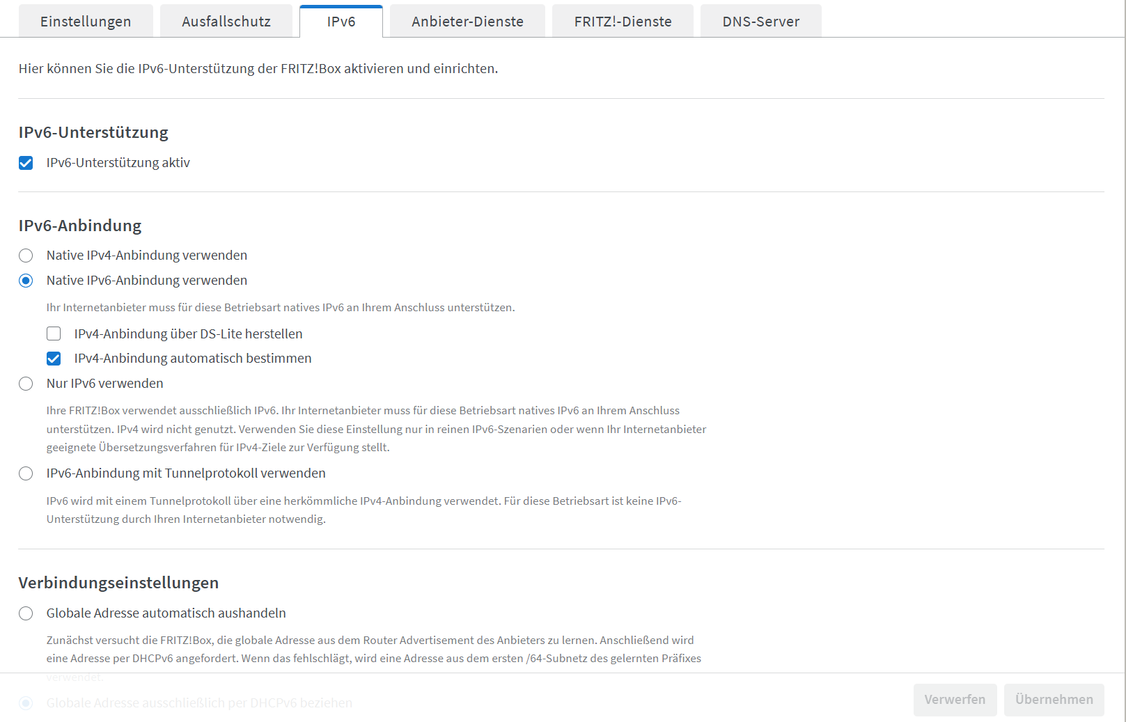

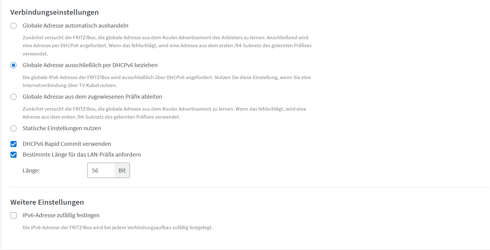

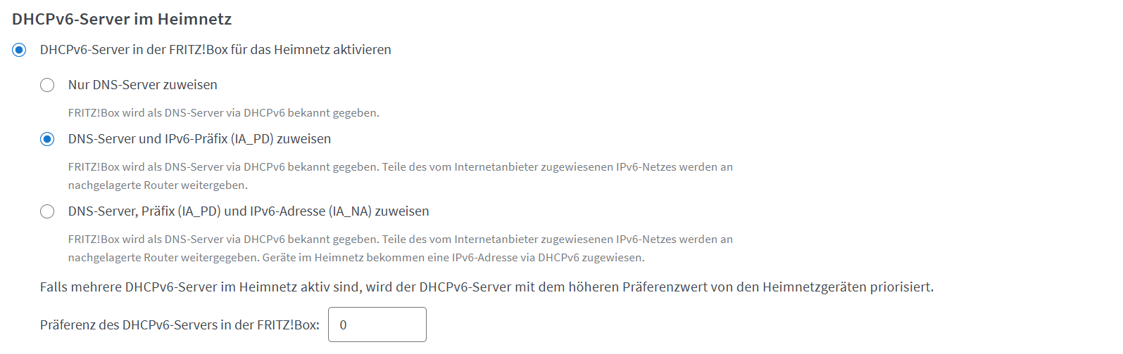

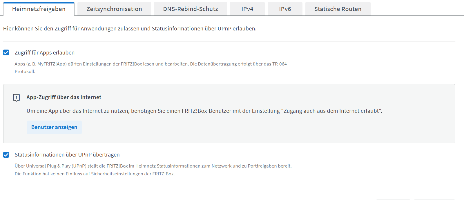

Ich habe das Problem mithilfe von KI gefunden und gelöst.
Kurz vorab: ich nutze eine FritzBox Cable 6690.
Ihr müsst in die Fritzbox (internet browser und dann fritz.box in der Suche eingeben) und dort in den DNSv6 Einstellungen auf "Nur DNS-Server zuweisen" einstellen statt "DNS-Server und IPv6-Präfix (IA_PD) zuweisen" sowie auf „Globale Adresse ausschließlich über DHCPV6 beziehen“ stellen.
Durch das Update wurde das bei mir umgestellt. Jetzt funktioniert PUBG wieder. Darüber hinaus empfehle ich die Einstellungen, wie auf den Bildern im Anhang zu sehen ist. Ihr solltet auch alle Drittanbieter Programme schließen, da PUBG darauf empfindlich reagiert.
