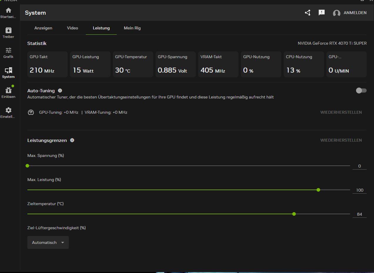

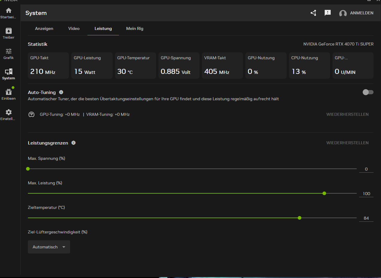

Ich habe mir jetzt mal wieder die Nvidia APP herunter geladen. Die Leistung auf 80% stellen ist wie Undervolting?
Wenn ich nicht irre habe ich dann in etwa max 220 Watt verbrauch ? Wieviel FPS hast du dadurch verloren?
Irgendwelche Nachteile oder was ich beachten sollte?

Watt begrenzen ist einfach Watt begrenzen. Wenn du z.B. nie mehr als 200 Watt haben möchtest, stellst du einfach auf 200 Watt. Das hat nicht mit OC/OV zu tun. Und angepasst daran sollte die Lüfterkurve, die Lüfter auch leiser sein als bei 280 Watt, weil die Karte nicht mehr so warm wird.
Zusätzlich kannst du natürlich auch weniger Spannung versuchen (OV). Bei meiner 4080 habe ich z.B. von 320 Watt auf max. 250 Watt gestellt und durch OV bei 250 Watt nur 3-4% weniger Leistung als bei 320 Watt.
Amiga500​
Nein, das ist kein Undervolting. Du brauchst daher keine instabilitäten befürchten. Das ist ja das gute daran. Du stellst das ein und kannst sorgenfrei weiter zocken. Auch wenn es technisch gesehen relativ ähnlich zu undervolting funktioniert.
Jede GPU hat eine im GPU BIOS hinterlegte Spannungs/Takt kurve wo zu einer gegebenen Spannung ein bestimmter Takt vorgesehen ist.
Im MSI Afterburner kann man sich das ansehen, schaut dann z.B. so aus (nicht meins, ist irgend ein bild aus dem Internet):
Wenn du das Powerlimit einstellst dann wird einfach nur die GPU auf einen niedrigeren Spannungspunkt incl. dem zugehörigen Takt auf der Kurve limitiert (also weiter links) so dass das Powerlimit eingehalten wird. Das gute ist, dass du hierdurch keinerlei Instabilitäten befürchten musst, da die Spannung/Taktkurve völlig unberührt bleibt. Dadurch dass die maximale Spannung reduziert wurde, sparst du strom. Da der Takt ebenfalls reduziert wurde, kostet es aber etwas leistung.
Beim Undervolting hingegen machst du das gleiche, also du limitierst die maximale Spannung auf einen niedrigeren Wert, erhöhst aber gleichzeitig den Takt der bei der niedrigeren Spannung anliegen soll. Würdest die Kurve also vertikal nach oben verschieben. Dadurch machst du "effektiv" ein Overclocking und riskierst instabilität.
Die GPU verbraucht natürlich auch beim Undervolting weniger Strom (weil Spannung niedriger limitiert wird) aber du verlierst im idealfall keine Leistung, wenn der Takt der gleiche sein soll wie bei voller Spannung. Da du der Karte aber bei niedrigerer Spannung einen höheren Takt abverlangst als für diese Spannung vorgesehen wäre, wird die karte potenziell instabil (hier gehts dann darum das limit auszuloten, was natürlich viel Zeit und Geduld erfordert).
Das gute ist, dass Spannung und Takt sowie die daraus zu erwartende Performance nicht linear skalieren.
Auf meiner 4080 kann ich das Powerlimit auf 80% setzen, hab dann natürlich 20% weniger Leistungsaufnahme, aber die Performance sinkt nur um wenige Prozent. Bei Anno z.B. von 80 auf 76 FPS bei meinen Settings in 4K. Das sind dann tatsächlich immerhin mal 5%, was mehr ist als in vielen anderen Spielen. Da verliere ich meist nur 2-3% performance.
Und ja, die maximale TDP deiner Karte ist 285W. 80% davon sind 228W. Wenn du auf 80% stellst verbraucht sie also nur noch max 228W.

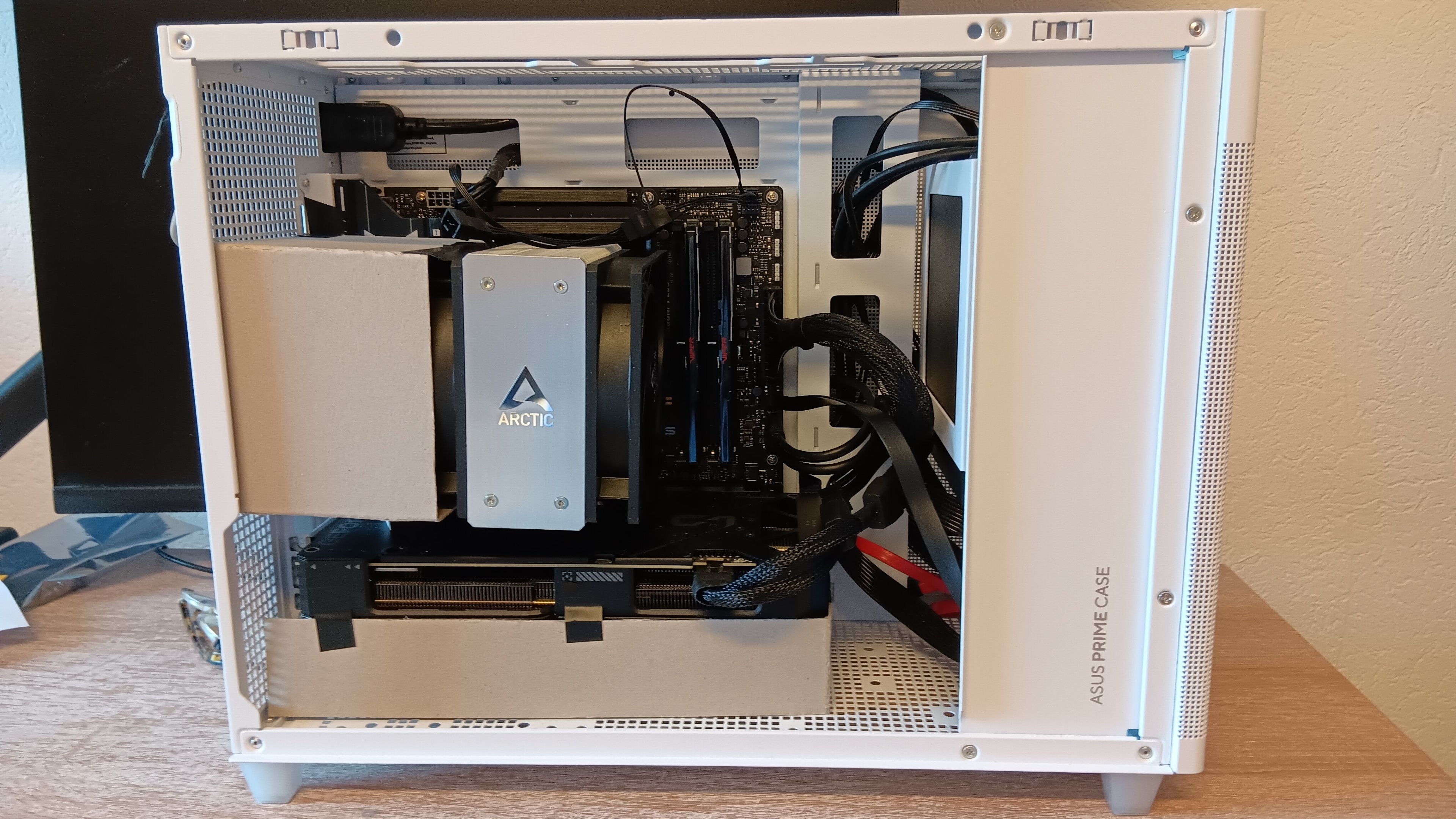

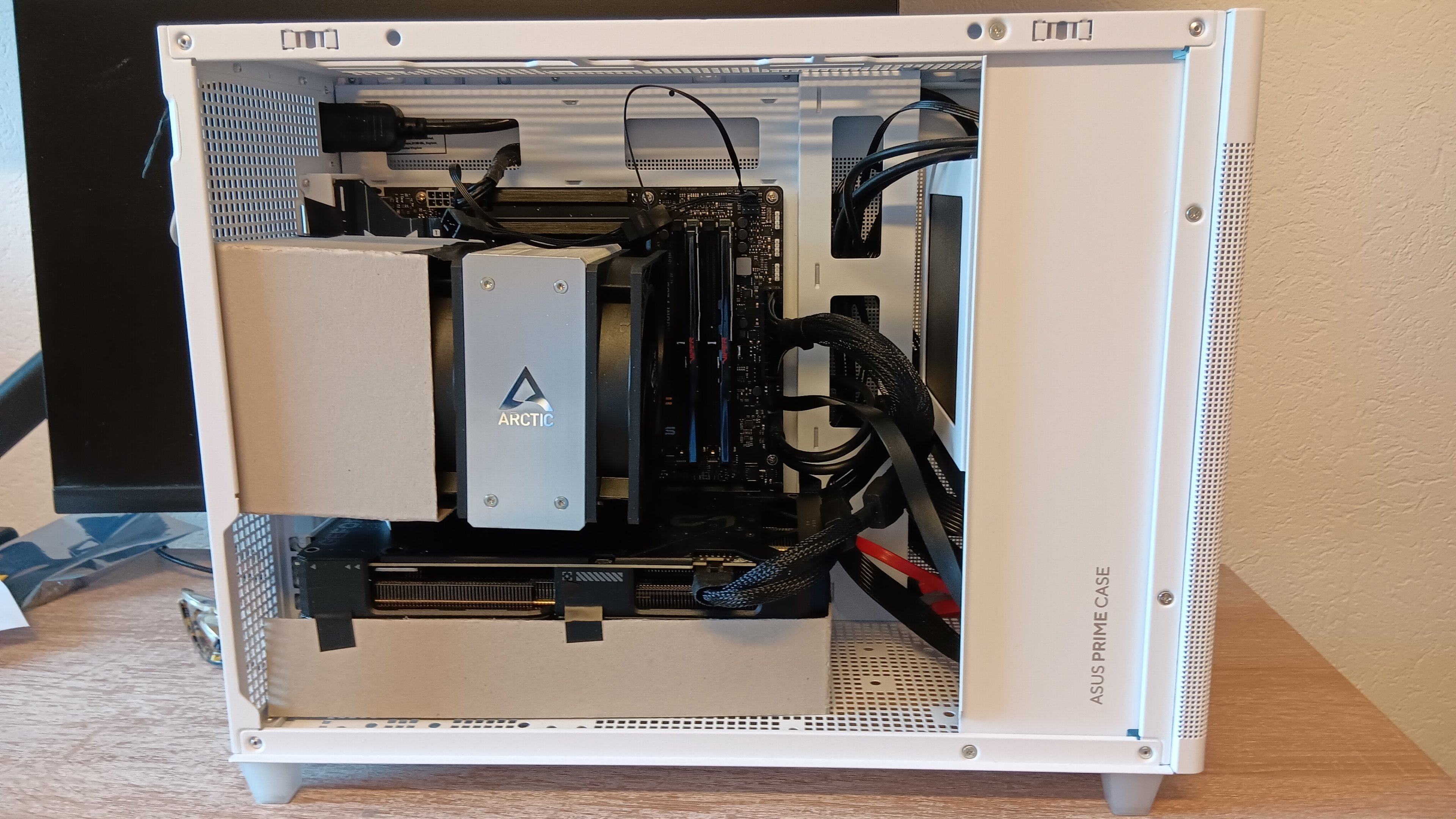

Ich hatte noch ein kleines Belüftungsproblem. Mein Gehäuse ist das Asus AP 201, 6-Seiten Lochblech Gehäuse, ohne Gehäuselüfter. 9800X3D, (Overkill), Arctic 36, 64GB RAM, WD SN850X.
Ich hatte mal eine andere GPU zum testen und war danach zu faul den Pappstreifen an der GPU wieder zu montieren. Dieser verhindert das die Abluft sofort wieder angesaugt wird, Luft wird durch den Boden angesaugt. Die Kühleröffnungen an der Unterseite habe ich zugetaped. Die Abluft wird sonst ja nur auf das Mainboard geblasen und gleich wieder von der GPU angesaugt. So wird die Abluft nur durch die Backplate Öffnung nach oben, und durch das Seitenteil nach draußen geblasen.
Der Arctic saugt durch das Pappteil Außenluft.
Überprüfe doch einmal ob Deine Lüftung optimal funktioniert. Einfach das Seitenteil demontieren und testen was dann die GPU macht

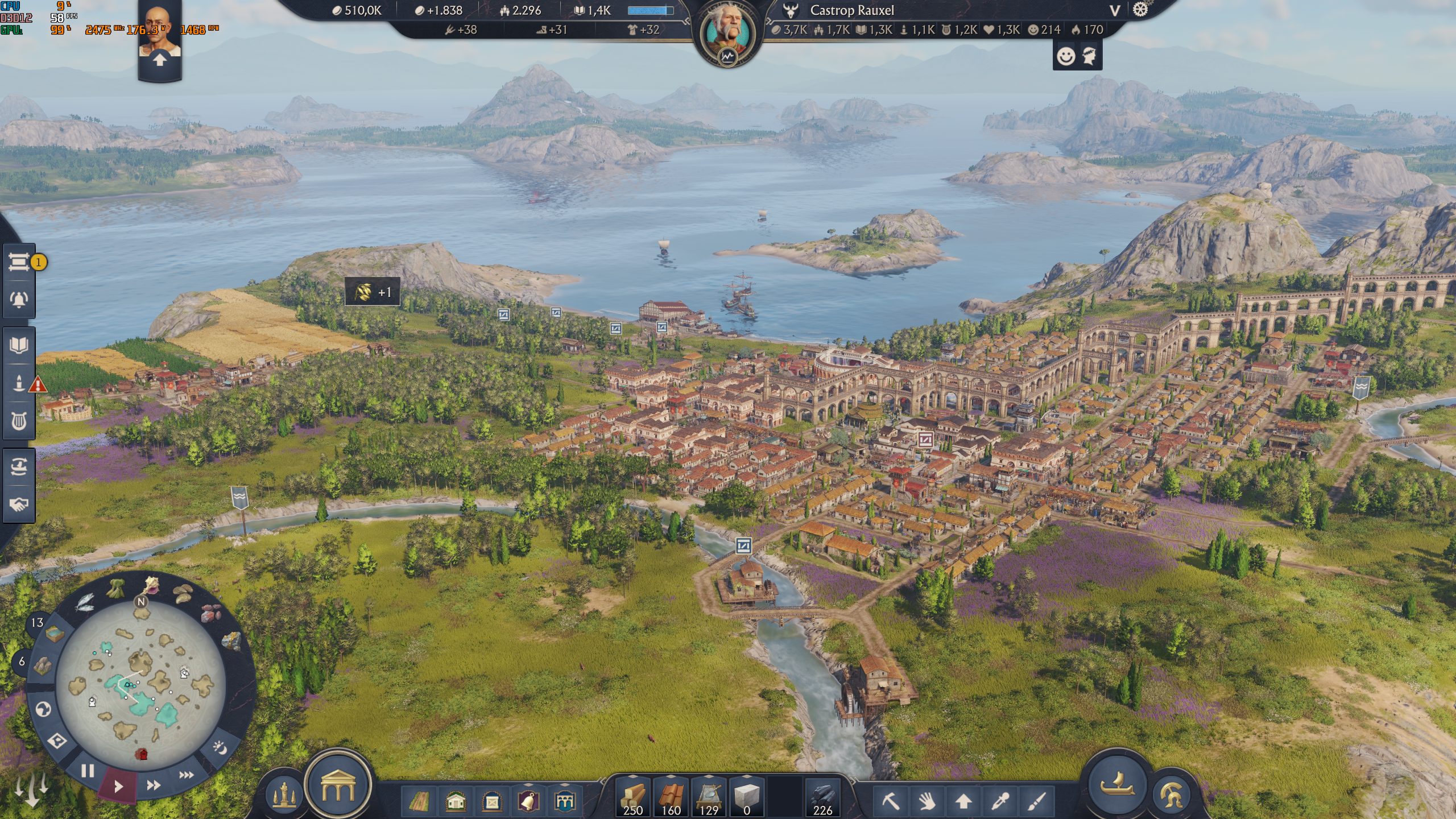

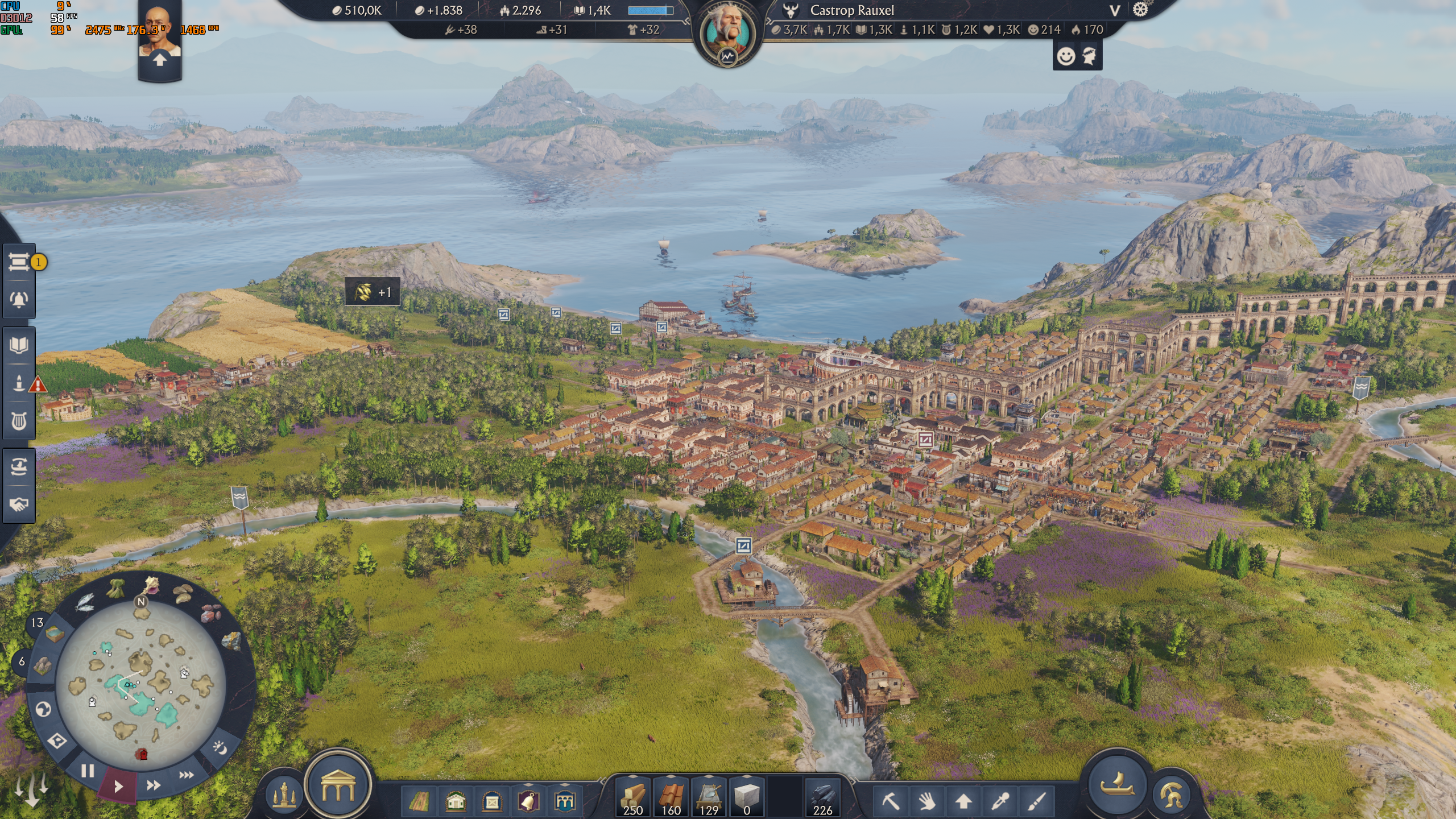

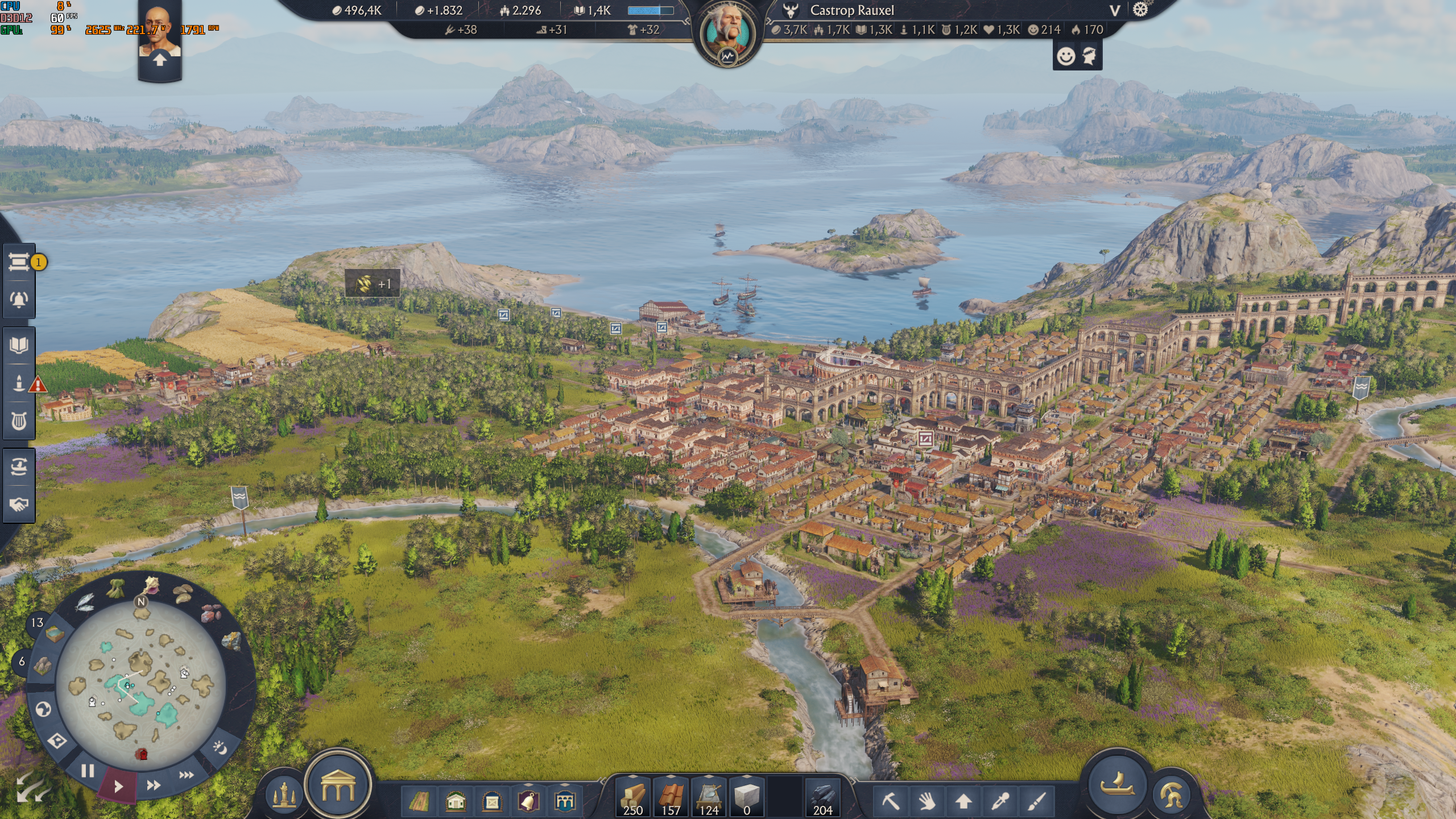

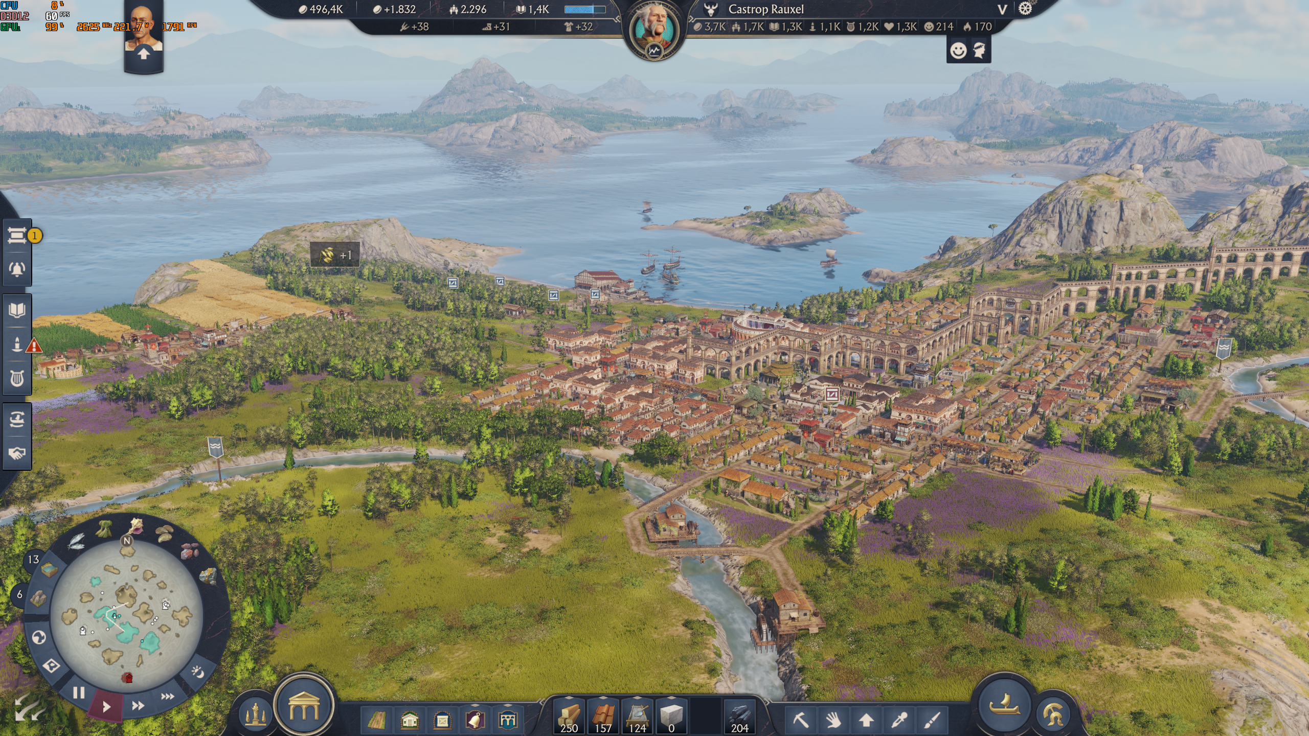

Fürs Protokoll.
Ich habe noch einmal 100% Powerlimit ohne FPS Bremse genutzt.
In dieser Einstellung hatte ich dann 60 FPS.
Nach 10 Minuten Laufzeit nervten die GPU Lüfter mit 1800 RPM. Boost 2805 MHz.
VRAM 70, GPU 72, HP 86 Grad. Alles unbedenklich, ich denke auch nach 3h, aber laut.
Dann habe ich das Powerlimit auf 80% ohne FPS Bremse reduziert. Waren dann nur noch 57 FPS bei 1500 RPM. Boost 2790 MHz und Temperaturen VRAM 66, CPU 68, HP 80 Grad.
20% weniger Leistung dafür 5% weniger FPS und Ruhe
