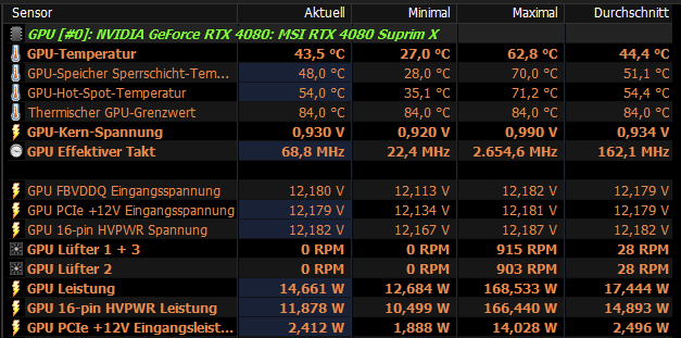

Könnten man auch noch mal checken.

Ich verwende dazu HWiNFO64. Das hat auch eine Protokollfunktion und schreibt bei Bedarf den Verlauf in eine Text-Datei, die sich nach einem Absturz der GPU auswerten lässt.
