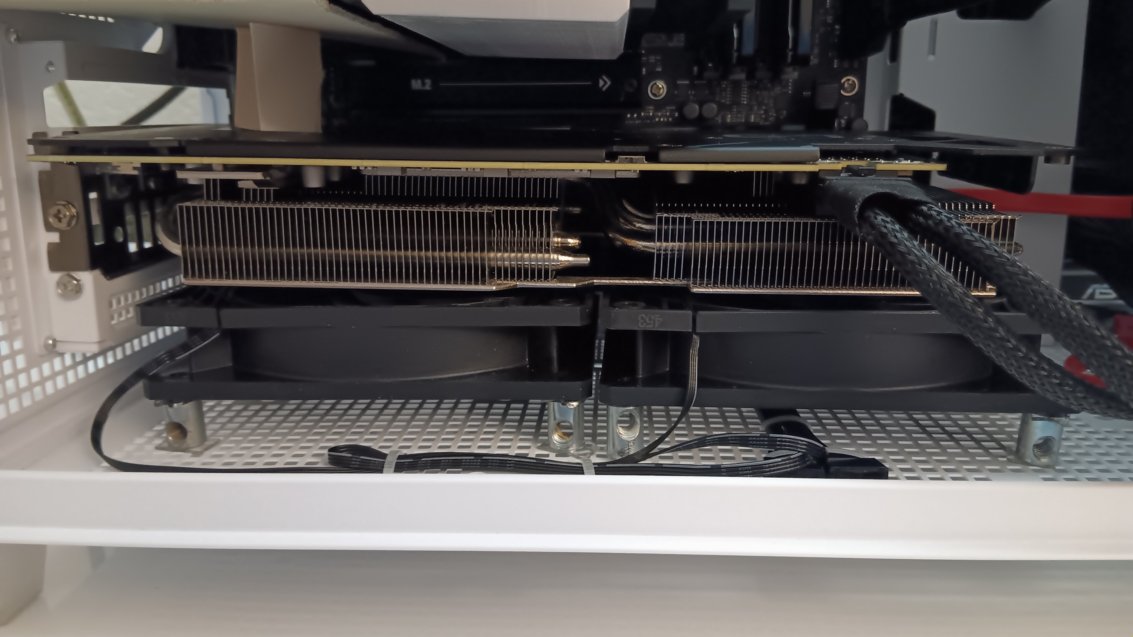

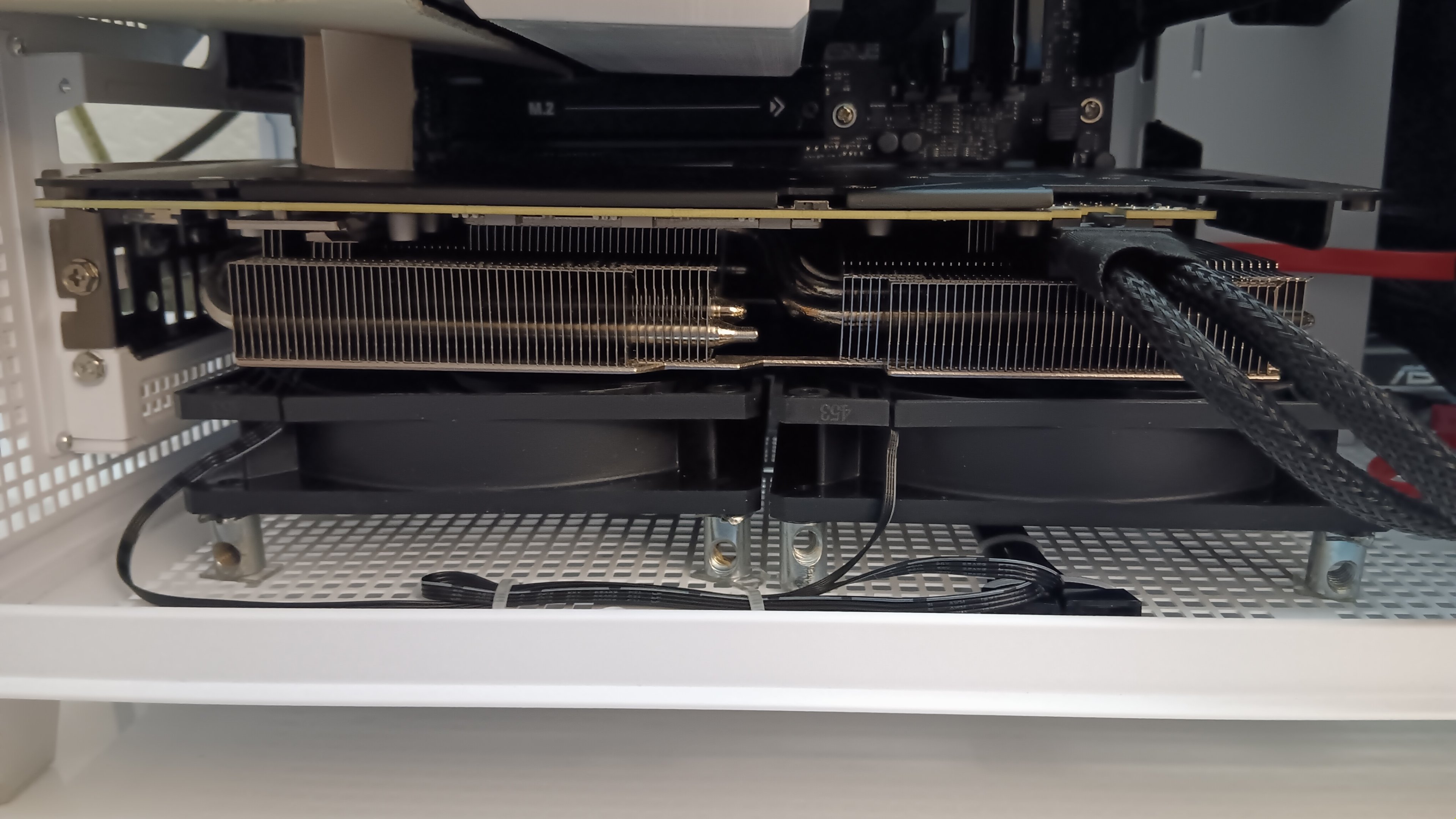

Habe dann doch noch den 4070S Deshroud Mod gemacht. Das Asus AP 201 ist dafür geschaffen worden. War simpler als befürchtet. 8 Schräubchen, dann war die Lüfterhalterung demontiert. Wenn die P12 Lüfter auf dem Bodenblech liegen sind es nur noch 2cm Abstand bis zum GPU Kühler. Die P12 mit „Abstandsbolzen“ aus dem Bestand mittels doppelseitigem Silicon Klebeband montiert und dadurch akustisch entkoppelt. Deshalb wollte ich die Lüfter nicht schrauben.
Ich habe jetzt eine völlig neue GPU. Die macht in 117 minimal 60 FPS unter Volllast in WQHD und ist nicht mehr zu hören. Keine GPU Lüftergeräusche unter Volllast. Keine CPU Lüftergeräusche unter Volllast. BQ PP11 600W ist auch nicht zu hören.
Die Kiste ist lautlos. Die GPU Lüfter starten mit 300 RPM. Alle Temps sind selbstverständlich im grünen Bereich.
