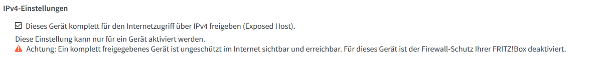

Naja um zu schauen ob es durch seine eigene Fritzbox restriktionen beim NAT gibt könnte er doch probeweise den Rechner auf Exposed Host stellen, oder ?
was bedeutet exposed host?
Jedenfalls gehts aus "Gründen" jetzt wieder. Nach 1h rumprobieren. Im Grunde habe ich nur alles zurückgesetzt und den port 18000 freigegeben. Der port war aber die letzten Wochen nicht frei und es ging trotzdem.
