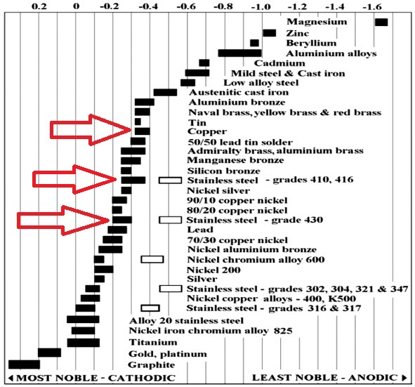

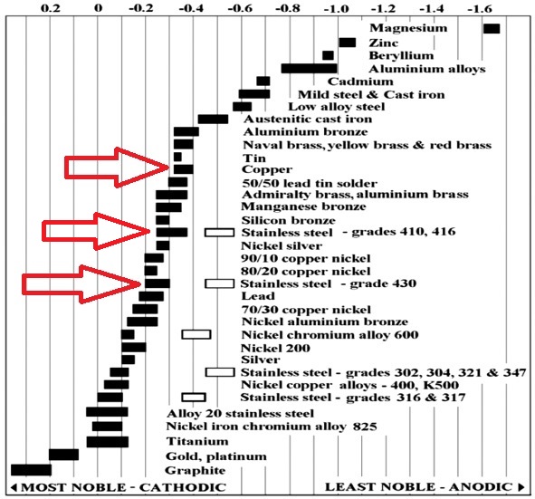

weist du zufällig aus welcher art stahl die sind und ob das dann zu galvanischer korrosion mit kupfer führt?
Titan wäre schlechter... Edelstahl ist nicht weit weg vom Kupfer
https://de.wikipedia.org/wiki/Edelstahl#V2A
Solang die zwei unterschiedlichen Metalle nicht direkt miteinander in Kontakt stehen gibt es auch kaum galvanische Korrosion.
Die Leitfähigkeit der Kühlflüssigkeit kontert man mit einem Korrosionsschutz, gibt genug AiO die Kupfer in der Coldplate haben und Radiatoren aus Aluminium und da passiert auch nach Jahren nichts.
