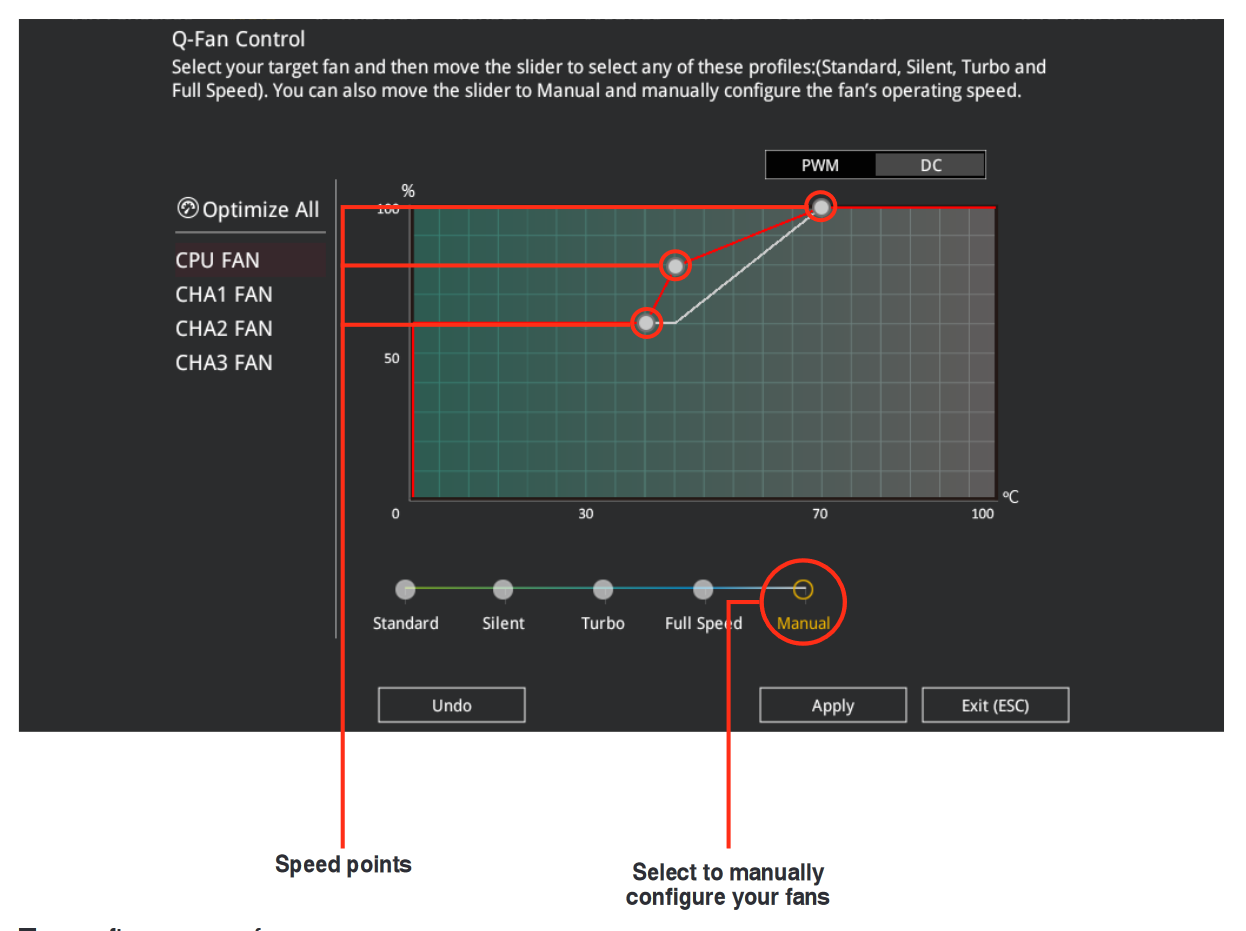

Kurz: Was ist im UEFI/BIOS eingestellt?
Ein 4-Pin PWM Lüfter dreht bei der Steuerung über die Spannung (DC) mit seiner Maximal-Drehzahl.
Non-Smart. Aber definitiv nicht 3.000. Das Profil lässt sich komischerweise auch nur im Smartmodus konfigurieren. Ich entnehme das soll so nicht sein?
Nein. Für einen Test manuell einstellen
Configuring fans manually schrieb:
Select Manual from the list of profiles to manually configure your fans’ operating speed
Reaktionen: CrEaToXx
*Facepalm* Ach da unten. Manchmal sieht man den Wald vor lauter Bäumen nicht. Hab gestern stundenlang gesucht. Könnt mir grad mal eine reinzimmern...:freak:
